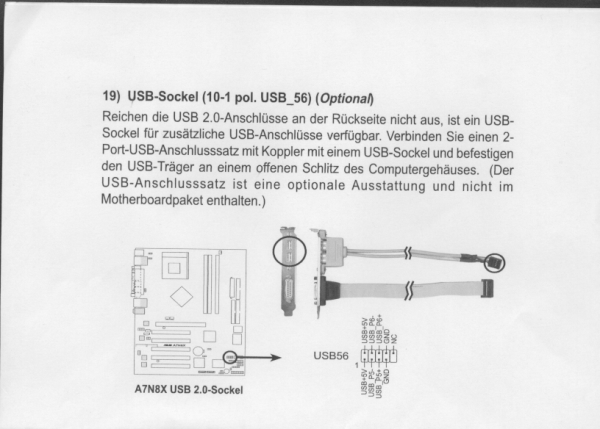

Lt. Asus solls auf dem Board so sein (anhang)
freshrunner
Jo, fein, aber ohne die Benenung der dazugehörigen Kabel kommen wir nicht weiter.
Genau wie bei dem Auszug aus deinem Handbuch! - Der blöde "NC" Pin hat bei mir über sein oder nicht sein entschieden.
Da musst - zumindest bei meinem USB Anschluss der Fall - die Schleife (Verbindung) zwischen "GND" und "NC" am Anschlussstecker kappen.
