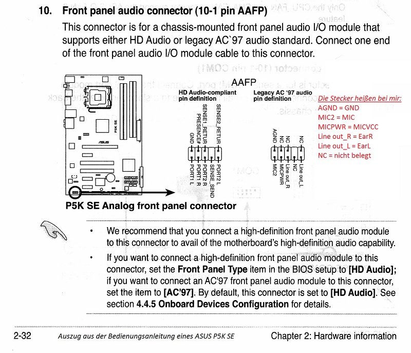

Ich hatte das gleiche Problem. Im Handbuch meines MoBo steht, dass man je nach Bios-Einstellung anders stöpseln muss.
Ich kann HD-Sound bzw. AC97 aktivieren (irgendwo gibt es im BIOS eine Soundeinstellung zum FrontPanel)
ich habe AC'97 eingestellt und meine Pins so gestöpselt
[Grnd] [leer] [leer] [leer] [kein Nippel] [leer]
___
[Mic] [MicVcc] [earR] [leer] [earL]
neben den earL und earR hab ich noch LineR und LineL, aber die darf ich nicht anstöpseln, sonst klingts komisch :D (ich vermute mal, dass meine LineR/L einem deiner EarR/L-Paare entsprechen. Ist nur die Frage, welchem :D)
Wenn du also kein 7.1HD sound brauchst, sondern es dir reicht, wenn du vorne normalen Stereo Sound + Mikro-Anschluss hast, dann aktivier im Bios AC'97 und stöpsel es entsprechend. Du hast dann allerdings auf der Rückseite maximal 5.1 HD Sound. HD-Audio konnte ich lustigerweise auch gar nicht stöpseln, weil mein Gehäuse gar nicht die entsprechenden Stecker am Frontpanel hat (Revoltec Zirconium), d.h ich bin eh gezwungen, AC'97 zu nehmen. Und ganz offenbar gilt das gleiche für dich.
im Anhang ein Scan aus der Bedienungsanleitung meines MoBos
