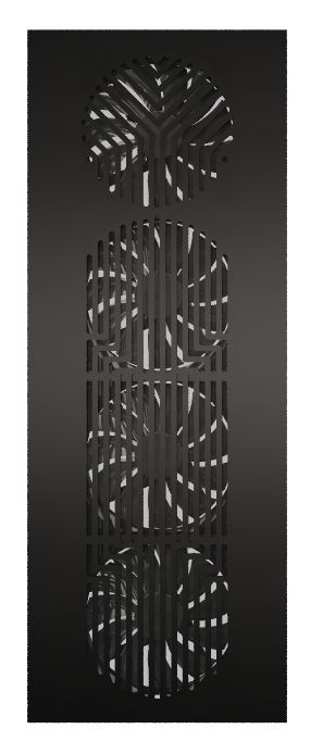

Ich fange Ideen zu sammeln an und probiere verschiedene Designs aus für mein neues Case
Hier einmal eine Frontplatte mit 4x140 Lüfter der Rotor sol in dem Fall weiß sein.
Die Luftschlitze bei genaueren hinsehen habe ich nicht einfach gerade eingesetzt, währe meiner Meinung nach zu monoton.
Erste Version Schwarze Platte, Schwarzer Staubfilter Rahmen, Lüftergehäuse Schwarz und Propeller Weiß.
Zweite Version Weiße Platte, Weißer Staubfilter Rahmen, Lüftergehäuse Weiß und Propeller Schwarz.
Was haltet ihr davon?
Zumindest bei dem obersten Lüfter sollte zwischen der Platte und dem Lüfter denke ich noch ein Mesh liegen, damit man nicht ausversehen in den Rotor greift. Am besten natürlich auch mit Staubfiltern. Beides kann natürlich den Luftdurchsatz etwas verringern und das Geräusch erhöhen. Das müsstest du ausprobieren. Die Lüfter sollten bei so was glaube ich auch nicht direkt anliegen sondern ein paar Milimeter abstand haben.
Vom Desgin her, klar kann man so machen. Das ist ja im Prinzip auch deine Sache wie du dein Baby speziell haben möchtest.
Es ist dazwischen ein durchgehender Staubfilter (Selfmade). Ich denke noch darüber nach diesen Abstand auf zwei bis drei cm zu vergrößern und dann seitlich kleine Luftlöcher damit die Lüfter genug Frischluft bekommen. Und Frischluft werde ich brauchen denn die CPU wird Wassergekühlt und der Rest mit Luft.

Ich finde den unteren großen Ausschnitt sehr schön, der obere passt leider garnicht dazu. Da würde ich mir an deiner Stelle etwas ähnliches überlegen.
Auerdem kann es passieten, dass der untere Ausschnitt sehr instabiel wird. Evt. mittig eine Querverbindung hinzufügen, ansonsten besteht die Gefar, dass bei leichtem Druck das Muster verbiegt.
Der obere Lüfter wird denn WaKu Radiator mit Frischluft befeuern und da habe ich angst das der zu wenig Luft bekommt. Ich gebe dir Recht da oben muss ich mir was überlegen
Das habe ich mir auch schon überlegt ist schon modifiziert worden.

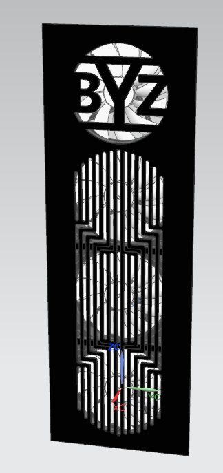

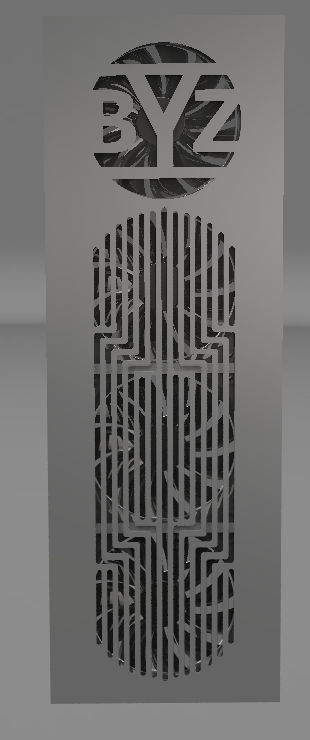

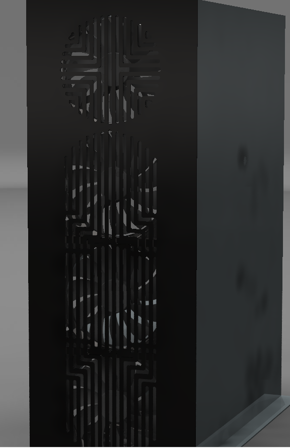

Ich habe die Front wieder geändert.
Nun endgültig wird si so bleiben
Mit dem letzten Entwurf hast du dein Grunddesign bislang am besten durchgezogen, finde ich.
Beim obersten Gitter dürfte aber in der Mitte, wo die Spitzen der V-förmigen Streben frei zueinander weisen, eine leicht druckempfindliche Stelle verbleiben. Vermutlich werden diese Spitzen je nach Materialstärke mehr oder weniger einfach nach innen zu verbiegen sein, etwa wenn man dort versehentlich z. B. mit dem Knie anstößt oder unbewusst dort anfässt, wenn der PC mal transportiert bzw. angehoben wird.
Ich würde diesen Bereich mittig stabilisieren.

Ich habe mir gedacht das ich ein weinig Stabilität für die Optik opfere, es wird gefertigt und dann sehen wir weiter ob mann was tun muss oder nicht.
