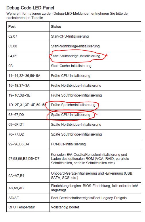

Die Debug-LED zeigt unteranderem die Fehler 04; 55; 67. (nachstehend die Legende)

Das sind keine "Fehler". Die Debug LED zeigt an wie weit die Initialisierung kommt.
Was ist die letzte Zahl die angezeigt wird? Ist ein Lautsprecher direkt am Mainboard angeschlossen, nicht hinten via Klinke?

Die letzte Zahl die stehen bleibt ist 04.
