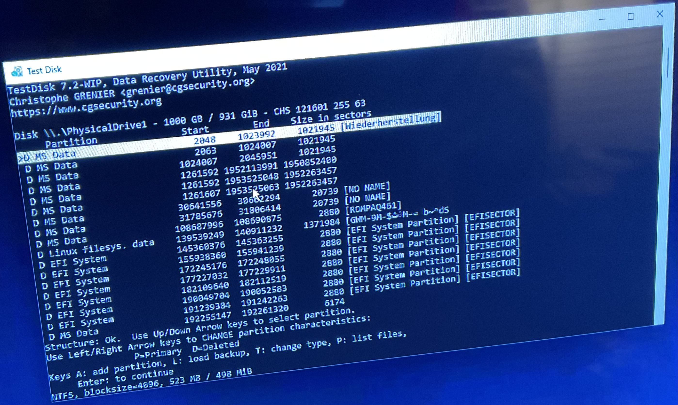

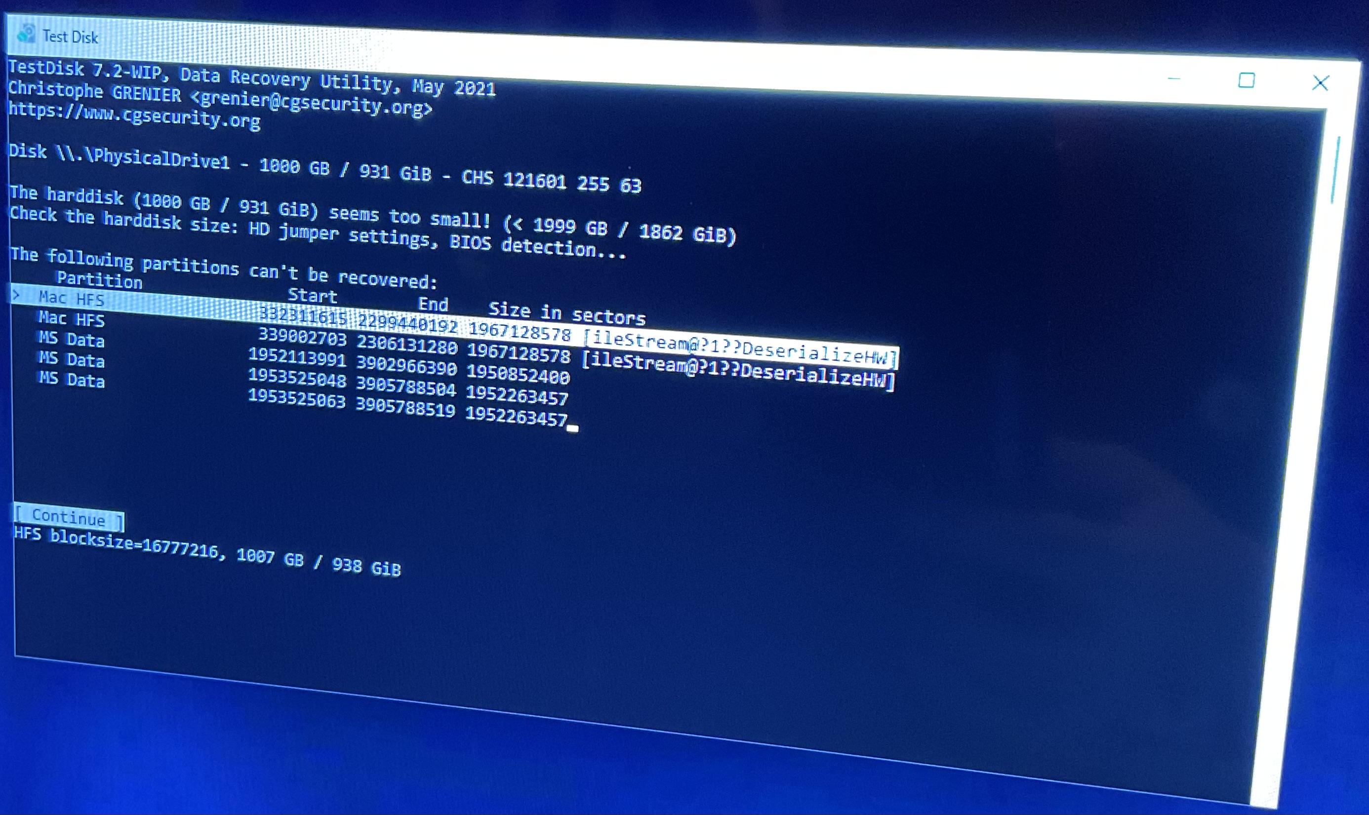

So, Testdisk hat die SSD nun durch.
So recht schlau werde ich aus dem Ergebnis nicht.
Sieht übel aus, wenn Testdisk sowohl Windows, Linux und Mac-Partitionen auf einem Datenträger findet, die alle nicht "der einen Partition", die vorher da war, entsprechen dürften wenn man mal die Beginn- und Ende-Sektoren anschaut.

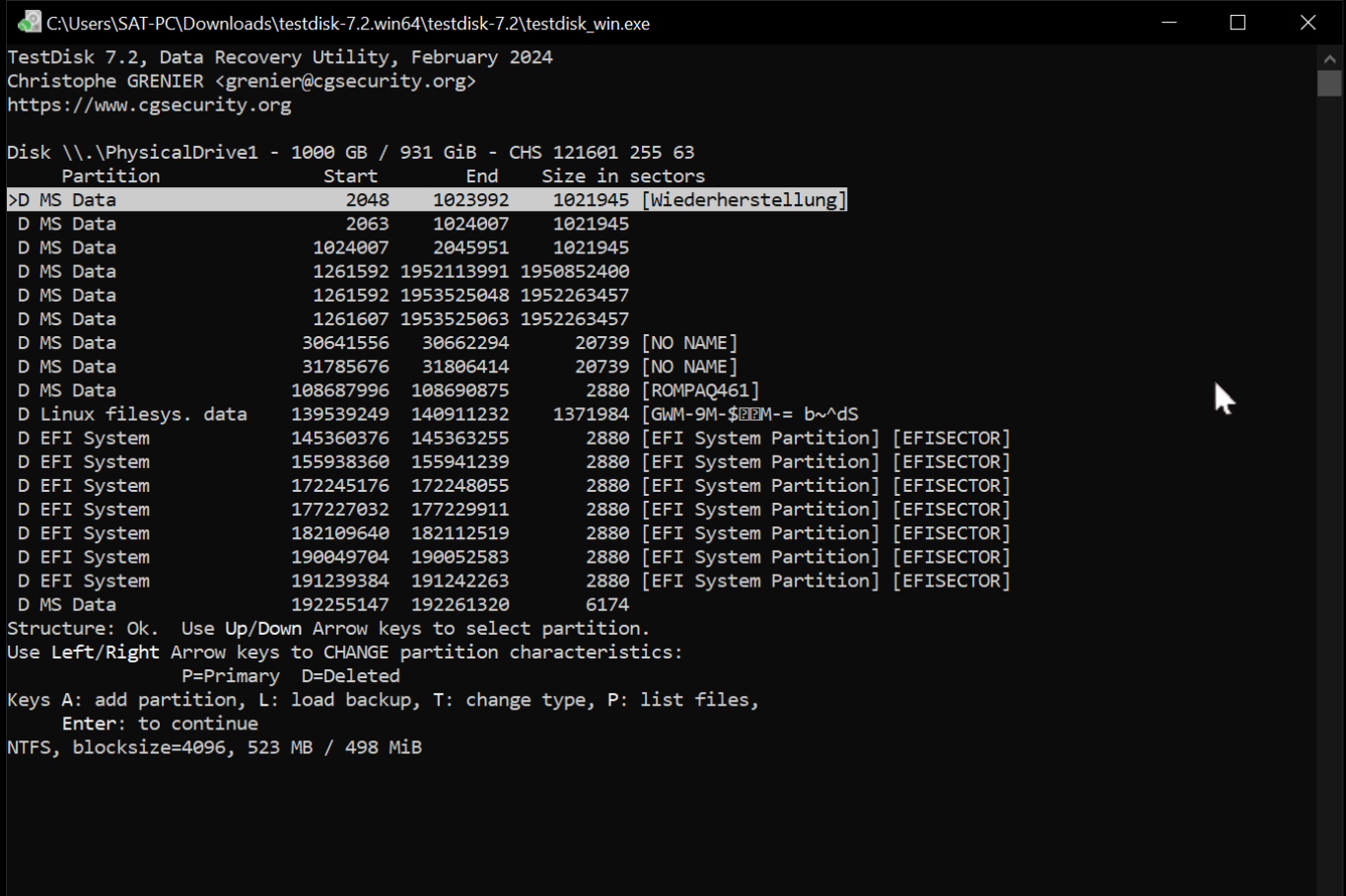

Mit Testdisk konnte ich zunächst nicht viel erreichen. Zahlreiche Einträge von Partitionen und Dateisystemen passten irgendwie nicht zu der ursprünglichen SSD-Struktur. Es handelte sich um ein W11-Setup. Also 1x Bootpartition, 1x Wiederherstellung (obwohl ich das nicht explizit eingerichtet habe) und der normalen Windows-Partition.
Anfangs schien es unmöglich zu sein, die SSD wieder zu initilisieren. Ich war genervt, hab den Rechner laufen lassen und irgendwann als ich mich wieder um ihn kümmerte, war eine Initialisierung wieder möglich. Ab dem Zeitpunkt wurde die SSD auch wieder namentlich erkannt und somit für Crystal Disk Info auswertbar. Alles okay. Keine Beanstandungen.
Inzwischen habe ich nen aktuellen Hiren's Boot Stick zur Hand und habe den Ursprungsrechner und der SSD im M2-Slot am Laufen. Testdisk hat hier erwartungsgemäß keine besseren Funde zutage gebracht. Also habe ich mit den diversen Tools auf dem Hiren-Stick mein Glück versucht. Direkte Erfolge null. Ich habe dann aus Verzweiflung irgendwann aus dem Bauch heraus die drei am logischsten erscheinenden Partition herstellen lassen. Eine passte von der Größe zum Bootbereich, eine andere trug die Bezeichnung Wiederherstellung und eine passte vom Verhältnis der Größen (frei/belegt/Kapazität).
Die Daten vom Laufwerk C habe ich dann gesichert auf zweierlei Art.
Das was ich da vorfand, passte komplett. Einen Verlust an Daten werde ich da nicht zu befürchten haben, nehme ich zumindest an.
Problem ist folgendes: Beim Start des Rechners wird die Boot-Partition nicht oder nicht richtig erkannt. Ich bekomme ne Fehlermeldung und komme mit keiner Option weiter. Wiederherstellung, Reparatur des Boot-Bereichs scheitern.
Und mit den Optionen, die ich in Testdisk finde, kann ich nichts anfangen. Ich kann lediglich sehen, dass ich mit meiner Wahl der drei Bereiche richtig lag. Aber ich weiß nun nicht, wie ich die Boot-Partition als solche einstelle und wie ich den Inhalt prüfe und repariere. Ich fürchte, momentan zu verpeilt zu sein und übersehe irgendwas.

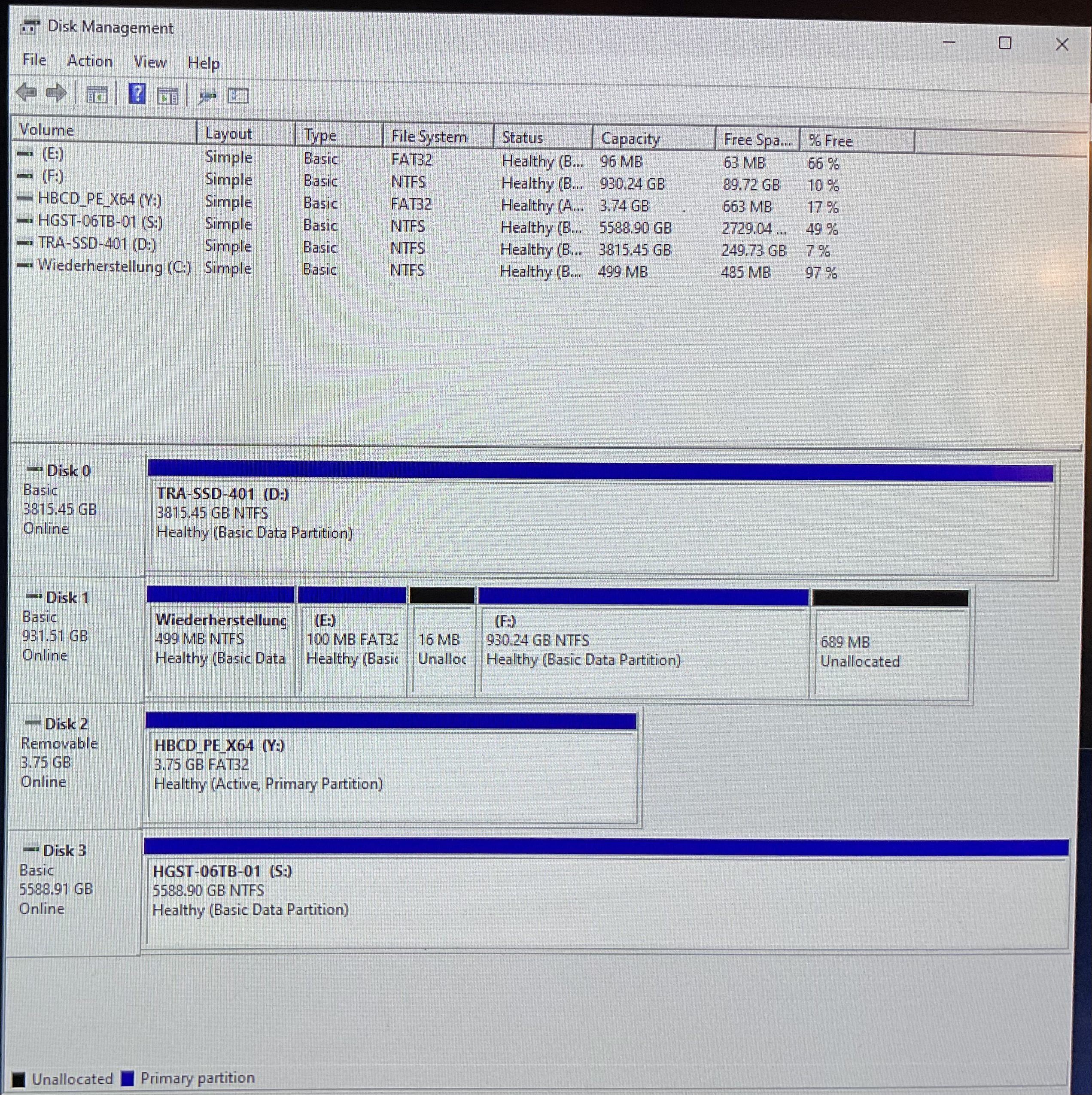

Aktueller Stand:

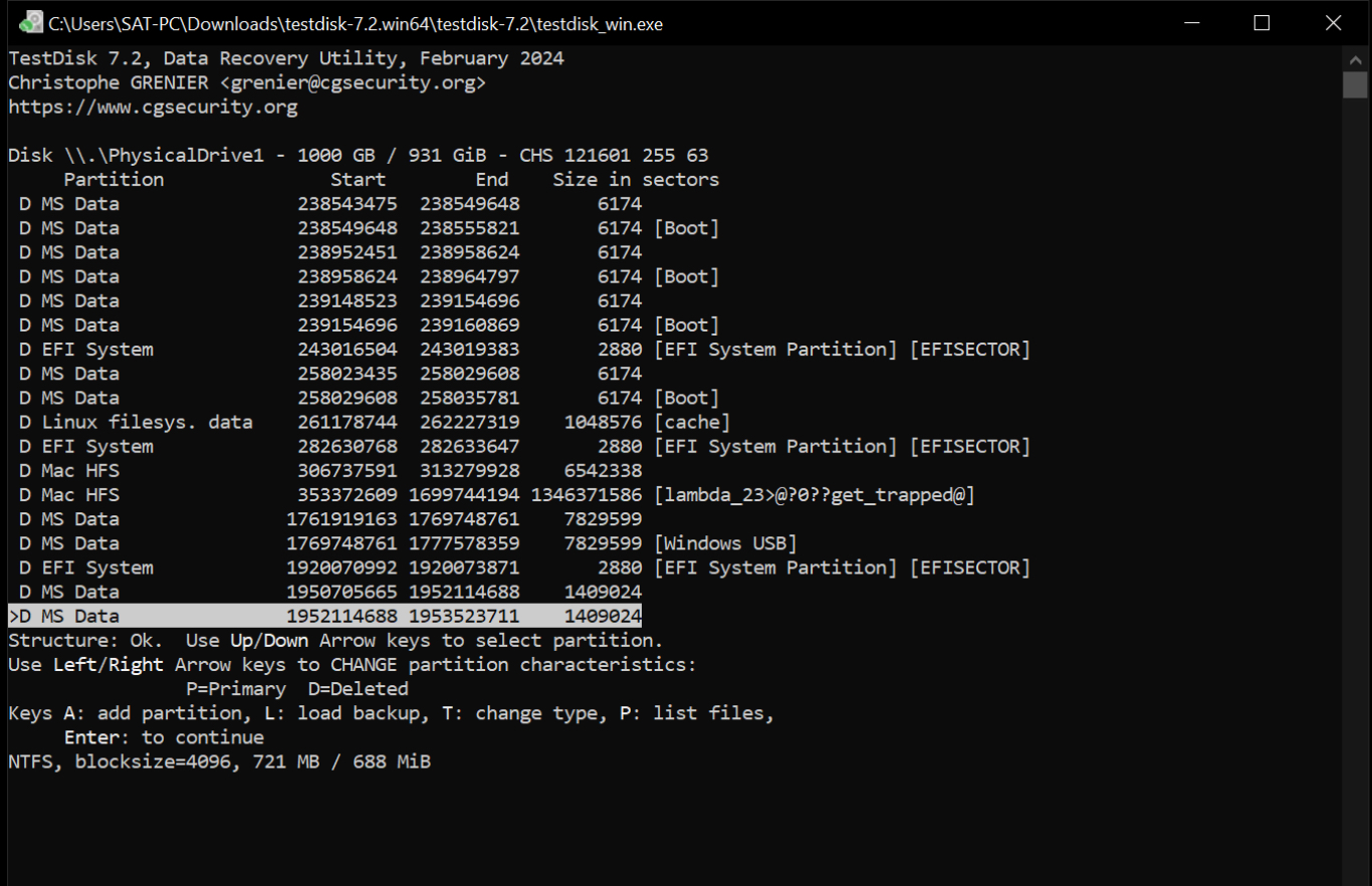

Testdisk hat analysiert (nach der Initialisierung und einer scheinbar nur teilweise korrekten Herstellung der früheren Partitionen)
Bei der Beschreibung zuvor vergaß ich zu erwähnen, dass eine Reparaturinstallation vom frischen Windows-Stick (per MCT) ebenso fehl schlug. Auch das Entfernen der Laufwerksbuchstaben hat nix gebracht. C mit dem "alten" W11 24H2 habe ich gelassen.
Die problematische SSD ist DISK 1, hier über Hiren's Boot Stick als Laufwerk E und F gezeigt.
das war es, der Schalter fehlte mir zum Befehl. Hatte zuvor schon mit F... gearbeitet, nur der Zugriff auf E fehlte.
Hab ich glatt was dabei gelernt..
Super, danke !
OK. Gibt aber noch einige Schönheitsfehler. Die EFI-Systempartition hat die falsche Partitions-ID, die Microsoft-reservierte Partition fehlt, und die Wiederherstellungspartition fehlt rechts neben Windows.
