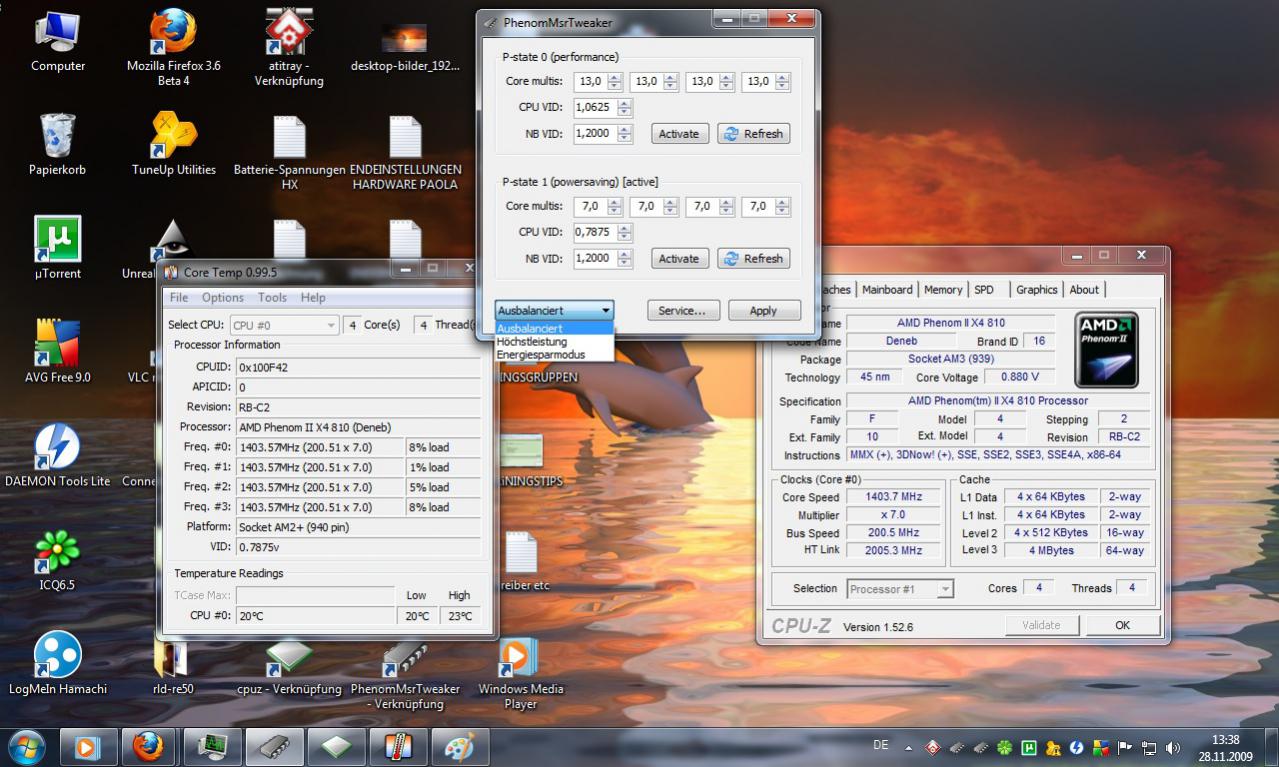

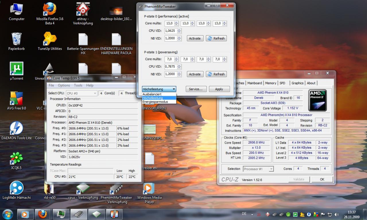

@AudiRS6+ :
So wie es Schaby bereits erwähnte..nimm den phenom MSR Tweaker was er dir zum download bereitgestellt hat!
Es ist ein super programm mit dem du alles ganz easy einstellen kannst! ich habe dir 2screnshots hochgeladen, damit du das mal sehen kannst. Bild 1 = Vollast , Bild 2 = Idle.
Als ich meinen X4 810 verbaute, hatte er folgende Standartwerte :
2.6Ghz@1.4250v. Dort konnte ich, mit Phenom Msr Tweaker auf 2.6Ghz@1.152v Stabil gehen!
Das sund fast 0.3v weniger. das hatte sich dicke gelohnt! Dadurch sind die temps auch drastisch runtergegangen was auch wieder Strom Spart!
Und den Idle wert stellste dir eben so ein mit den Taktraten, wie du es gerade brauchst !
ich habe ihn an den Spezifikationen AMD´s gehalten, das man ihn bis maximal 0.880v herunter takten soll/te.....Also nahm ich die 0.880v und gin bis auf 1.4Ghz Stabil. Das reicht auch mehr als locker aus fürs Idlen ;)
Lg
Paola86
