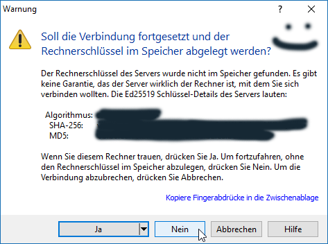

Sagt euch das was? Ist das der Fehler oder ist das normal?
Hi,
das ist die Verschlüsselung des Servers. Wenn du mit dem verschlüsselt kommunizieren möchtest akzeptiere die Schlüssel.
VG,
Mad

paulick10 schrieb:
Lies' dir doch mal diese Meldung genau durch.
Diese Meldung besagt, dass der Fingerprint des SSH-Schlüssels deines Servers sich ( noch ) nicht im Speicher von "Filezilla" befindet.
"Filezilla" hat ( wie eigentlich auch "WinSCP" ) einen Speicher,
wo es eine Zuordnung zwischen den Serveradressen und deren SSH-Fingerprints gibt.
Ein SSH-Fingerprint identifiziert eindeutig einen bestimmten SSH-Server.
Der SSH-Fingerprint deines Servers hat sich ( weil du ihn ja neu installiert hast ) geändert,
weil dabei ja auch der SSH-Server neu installiert wurde.
Die Meldung besagt "nur", dass der SSH-Fingerprint sich ( noch ) nicht im Filezilla-Speicher der SSH-Fingerprints befindet.
Wenn man sich sicher ist, dass der SSH-Fingerprint zu genau dem Server gehört,
zu dem man eine Verbindung aufbauen möchte, so muss man diese Meldung einmal mit "Ja" bestätigen.
Durch diese Bestätigung wird der SSH-Fingerprint in den SSH-Fingerprint-Speicher von "Filezilla" aufgenommen
und bei zukünftigen Verbindungsversuchen erscheint dann nicht erneut diese Sicherheitsabfrage.
Das ist eine Sicherheitsfunktion, die im SSH-Protokoll implementiert ist und somit auch von "Filezilla" als SSH-Client berücksichtigt wird.
Hast du diese Meldung bei "WinSCP" denn nach der Neuinstallation deines Servers gar nicht bekommen?
Normalerweise hättest du die Meldung bei "WinSCP" ( zumindest EIN Mal ) auch bekommen müssen,
woraufhin du sie hättest bestätigen müssen.
Gruß, Datax
