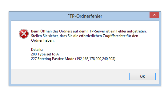

Ansich geht der Port ja - es kommt nur dieser Fehler im Explorer:
Lösung: Beim Passive Mode die externe IP Adresse eintragen, dann klappt es :D

Einmal in die Anleitung Deines FTP Server schauen.
Port 21 ist nur für den LogIn auf den Server. Du musst noch weitere Port(s) öffnen für den eigentlichen Datentransfer.
Ein weiterer Vorteil von SFTP ;) Port 22 und gut ist.
