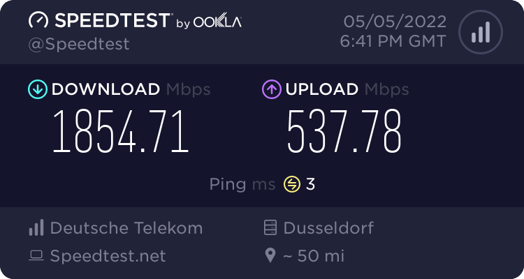

Schade, auch bei mir ist der 1&1 FTTH ganz normal über die Telekom geschaltet. Identisches Gateway, identischer IP-Pool. Daher auch identisch (beschissenes) Peering :(
Auch dieser Anschluss hat ein hartes Limit bei 950Mbit. Also bei mir wieder keine 1100 möglich :(
Allerdings gehen mehr als Gigabit durch, wenn beide gleichzeitig ausgelastet werden.
Nicht mal 2x950. Bei mir bekomme ich mit 2xGigabit-Ethernet zu 2 Kabelmodems tatsächlich die 2x940=1880Mbit/s heraus, die Gigabit-Ethernet hergibt...
