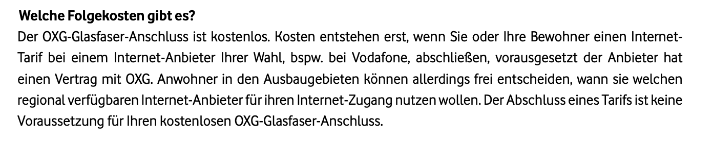

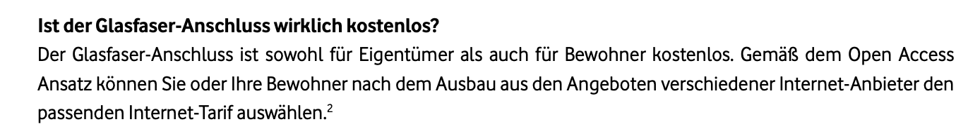

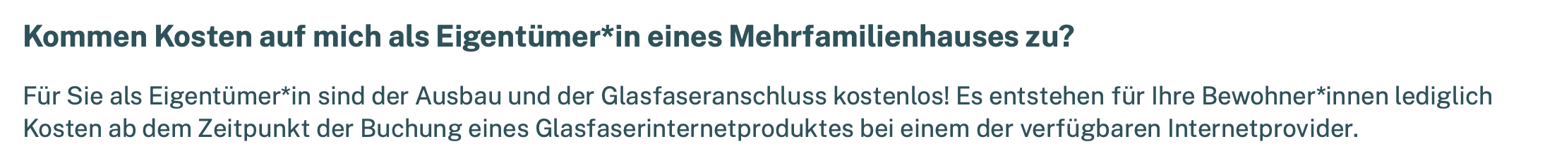

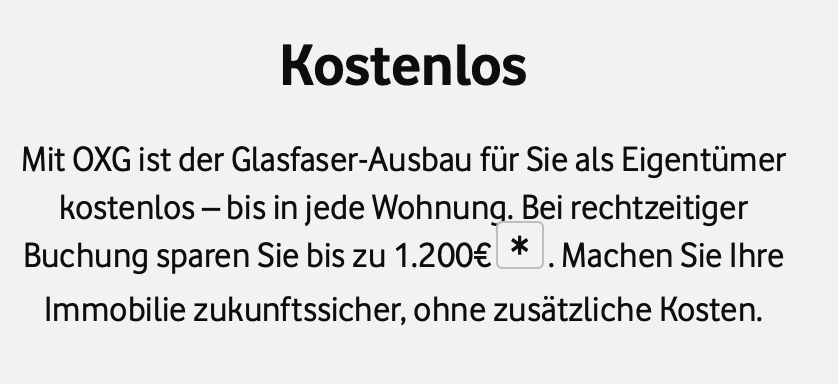

Schreibt mal bitte eure Anbieter immer dazu, sonst ist das "hier hats gekostet" wenig aussagekräftig.
OXG selbst schreibt das:
(Das * bei 1200€ bezieht sich nur auf den Hausanschluss, wenn die Bagger wieder weg sind.)
Reaktionen: John_Wick
