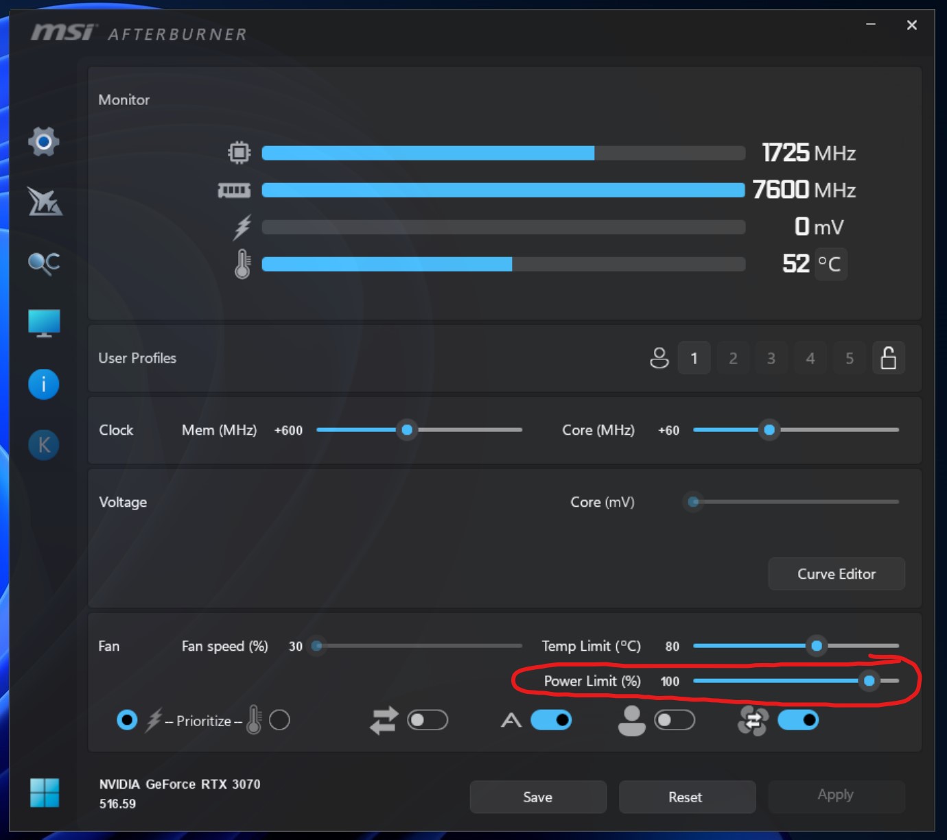

Wenn nu noch wer einem Ahnungslosen sagt, wie man "den Stromverbrauch über eine reduzierung des Power-Limits beschränkt" und ob das bei allen Nvidia-Karten geht, bin ich schon glücklich.
Zeig mal bitte Screenshots der CPU-Z Reiter Mainboard, Memory und SPD.
z.B. mit dem Programm MSI Afterburner, funktioniert mit allen Grafikkarten.
