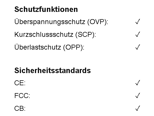

Hat jetzt nicht direkt mit deinem Problem zu tun oder vielleicht ein bisschen aber dein NT ist nicht das aktuellste für moderne Hardware.
Da fehlen einige wichtige Schutzfunktionen.
Ich habe auch eins von Sharkoon:
