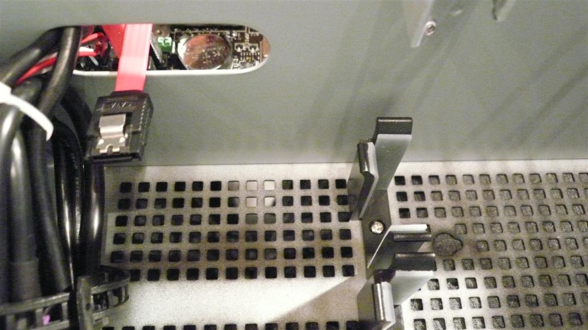

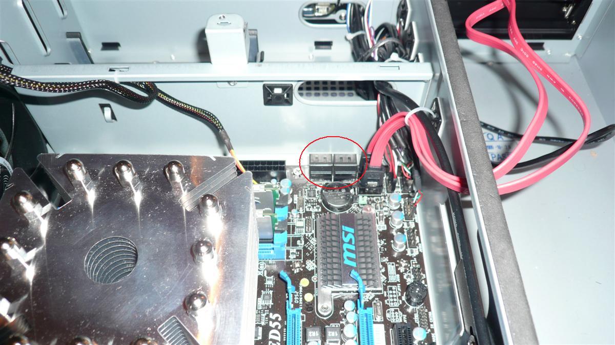

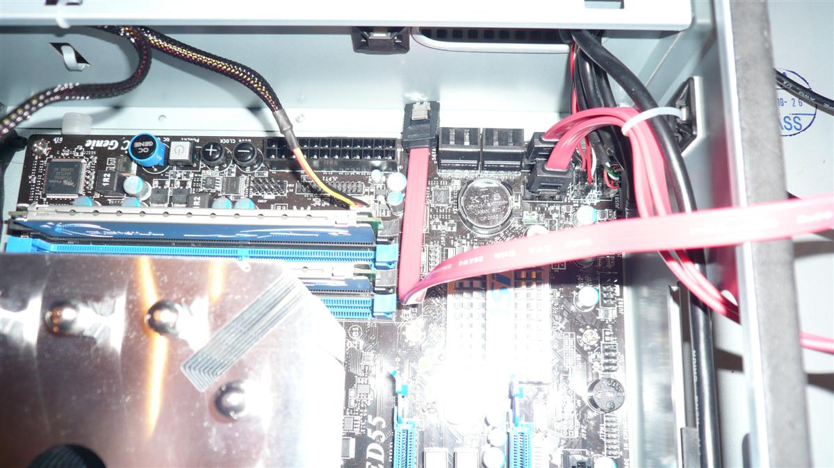

mein Mainboard MSI H55M-ED55 hat vier abgewinkelte SATA-Anschlüsse, an die ich leider schlecht bis gar nicht rankomme.
Wie komme ich an die Anschlüsse ran? Bisher fällt mir nur ein, ein Loch in die Gehäusewand zu bohren, allerdings ist da so wenig Platz, besonders zum Boden hin, dass ich nicht weiß, wie ich das machen könnte.
Ich habe dazu ein paar Bilder gemacht, die ihr auch noch einmal im Anhang findet.
Ansicht von vorne (1)
Ansicht von vorne (2)
Ansicht von hinten

Abgewinkelte SATA-Kabel habe ich schon probiert.
Die passen zwar dazwischen, damit kann ich aber nur zwei der vier Anschlüsse benutzen.

Wenn man zwei Paar abgewinkelte SATA-Kabel benutzt, von denen das eine Paar nach oben und das andere nach unten abgewinkelt ist (z.B. so: nach oben zeigend, nach unten zeigend), lassen sich möglicherweise alle vier Anschlüsse nutzen.
Ich habe das mit zwei Kabeln schon probiert.
Die unteren beiden Slots mit Kabeln zu bestücken, erfordert mangels Platz den Ausbau des Mainboards, starkes Biegen der Kabel zur Seite und nach oben, anschließendes Anschließen und dann den Wiedereinbau des Mainboards.
Nachteile:
Die unteren beiden Kabel drücken dann gegen den Gehäuseboden und wirken Spannung auf die SATA-Anschlüsse aus.
Dadurch sitzen die Kabel auch nicht ganz richtig.
Da würde ich am ehesten noch ein Loch in die Gehäusewand machen. Aber wie, bei so wenig Platz? Mit ner Feile? ^^

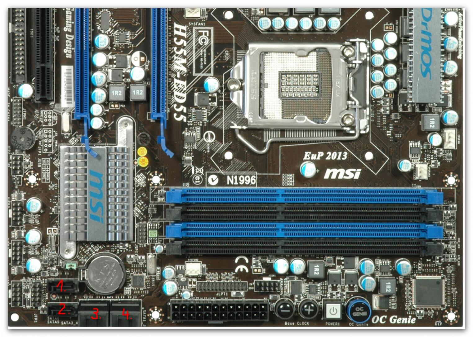

Nach den techn. Daten hat dein MB doch 6 x SATA II ich sehe aber nur 4 Stück ... sind unter 3. & 4. noch 2 versteckt ?
dann bleibt nur ... MB ausbauen - Feinblechbohrer Durchm. 20 mm -Feile oder kl. Trennschleifer evtl. die kl. flex. Multifräser.
edit: du hast es soeben beschr. sorry ... das abzwicken - neu anlöten -abknicken usw. kannst du alles vergessen - den Orig.-Zustand des MB solltest du keinesfalls verändern ... also bleibt nur mech Löcher " reinbeißen".
Bei 3. und 4. sin 2 übereinander ;)

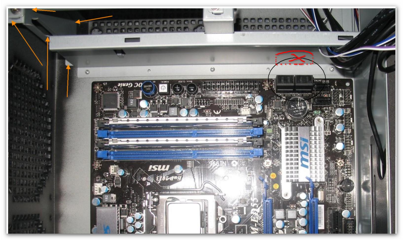

Aus Stabilitätsgründen, wirst du wohl kaum auf die Zwischenwand verzichten können:
stelle kennzeichnen, maiboard raus und mim Dremel nen loch rein machen.
statt dem dremel geht natürlich auch nen bohrer und ne stichsäge :D
also so würd ichs machen

Mit zwei nach oben und einem zur Seite abgewinkelten SATA-Kabel müsste ich drei der vier Anschlüsse nutzen können.
Auf lange Sicht wird es dann aber ein Loch in der Gehäusewand, wofür ich aber erst noch die Ausstattung brauche.
