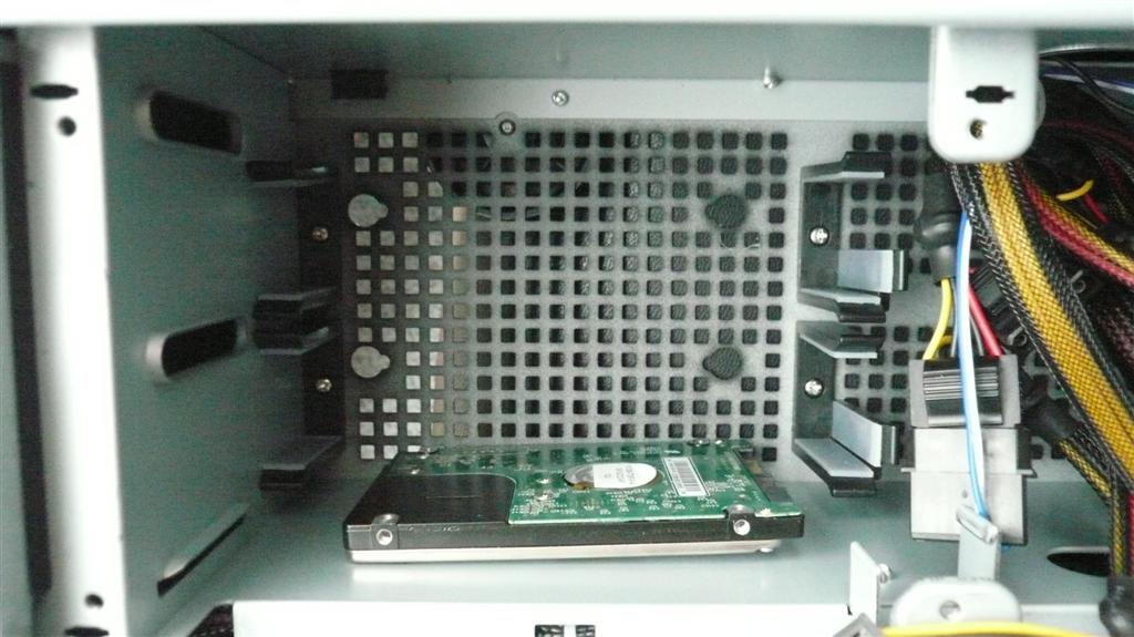

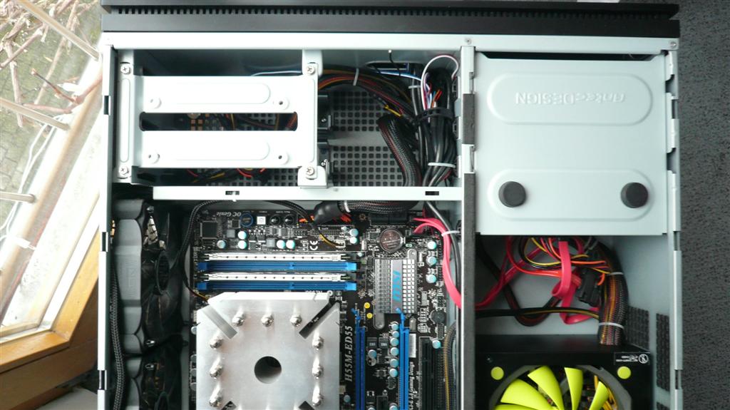

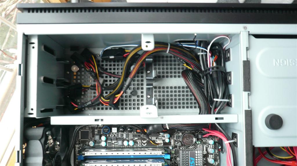

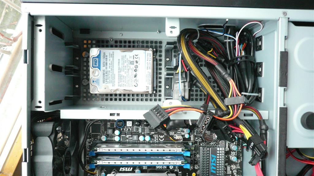

Hey,
ich würde gerne vier 2,5"-Platten in den zwei 3,25"-Schächten des Gehäuses Antec Fusion Remote unterbringen.
Mein erster Impuls war einfaches Aufeinanderstapeln mit irgendeinem Dämmmaterial dazwischen. Aber vielleicht habt ihr ja bessere Ideen. Kühl und leise sollte es allerdings sein.
Im Anhang sind Bilder vom zu belegenden Platz.

Wieviel 2,5" Laufwerke sollen denn rein?
Schlage spontan mal einfach sowas vor.
Idealerweise sollen vier 2,5"-Platten rein, nicht mehr, aber auch nicht weniger. Allerdings sollte schon irgendwie eine Dämmung der Lautstärke stattfinden, da sich das Gehäuse in unmittelbarer Nähe zu meinem Schreibtisch befindet.
Mit einfachen Adaptern bin ich da glaube ich nicht so gut bedient, zumal das Gehäuse eigene Schrauben vorsieht, die nicht für alle Lösungen passen (z.B. Scythe Quiet Drive).
Ich wollte daher erstmal einfach Vorschläge sammeln.

Das ist eine interessante Option für meinen 5,25"-Schacht, danke.
Allerdings habe ich nur einen zur Verfügung und wollte den nach Möglichkeit einem Laufwerk vorbehalten.
Kennt jemand ein ähnliches Festplattengehäuse mit Maßen von 100x125x120mm (BxHxT) oder sonst eine Möglichkeit, ein paar Platten auf dieser Fläche möglichst leise und kühl unterzubringen?

Super, danke, das müsste funktionieren. Sicher kann ich mir nicht sein, da mein Gehäuse eigene Halterungen und Schrauben für die 3,5"-Schächte vorsieht :mad:.
Grüße,
rakim
Hm...wie meinst du das genau mit eigenen Halterungen und Schrauben? Warum sollte das nicht klappen? Eine normale Festplatte oder ein Diskettenlaufwerk musst du ja auch installieren können...
Gruss
Christoph
Edit: Ich hab mir gerade mal die technische Zeichnung deines Gehäuses angeschaut. Ja, bei den 3,5"-Schächten sind etwas "eigene" Schrauben zu sehen. Aber das sollte kein Problem darstellen, da du ja eben auch normale Festplatten verbauen kannst, die ja auch nichts anderes als einfach nur Schraubenlöcher haben.

Nett, dass du dir die Mühe machst.
Die Schrauben werden, offenbar um die Vibrationen der HDDs abzufangen, durch Gummizylinder durchgesteckt.
Für diese Gummiteile sind Löcher vorgesehen, die (im Durchmesser) viel größer sind als normale Schraubenköpfe.
Dadurch kann man die z.B. beim Scythe Quiet Drive oder wahrscheinlich auch bei so einem SAS/SATA-Backplane mitgelieferten Schrauben nicht benutzen, weil sie entweder nicht lang genug sind, um durch die Gummistopper zu passen oder die Köpfe zu klein, um ohne Gummistopper benutzt zu werden.
Die Gummistopper selbst sind auch zusammen nochmal 2-4 cm dick, sodass man nicht einfach größere Plättchen zwischen Schrauben und die (für Gummistopper vorgesehenen) Löcher legen kann, weil die Schrauben so zu kurz wären.
Zu den zwei 5,25"-Schächten muss man noch wissen, dass einer der Schächte zum Teil vom LCD-Display belegt wird.
Nur der untere ist in der vollen Länge verfügbar.
Abgesehen davon steckt im oberen Schacht schon ein Adapter, in dem momentan eine SSD werkelt.

Die von dir beschriebenen Schrauben waren beim Gehäuse dabei. Insofern ist alles in Ordnung. Ich war nur etwas skeptisch bezüglich der allgemeinen Kompatiblität, da diese Schrauben z.B. nicht in das Gewinde meiner Scythe Quiet Drives gepasst haben. Allerdings sieht Scythe da auch sehr kleine Schrauben mit kleinen Gewinden vor.
Das Backplane im 5,25"-Schacht etwas nach hinten zu schieben, ist mir noch gar nicht in den Sinn gekommen. So klappt das bestimmt.
Weißt du, ob diese Backplanes generell auch ein wenig dämmen? Oder wäre es empfehlenswert, da gleich etwas Dämmmaterial dazuzukaufen? Mein Gehäuse ist eh noch völlig unbehandelt, da wäre vielleicht noch Potential bzgl. Lärmreduktion.
Obwohl man von Lärm nicht sprechen kann, das lauteste sind momentan die Blacknoise Multiframe mit 900 rpm.
