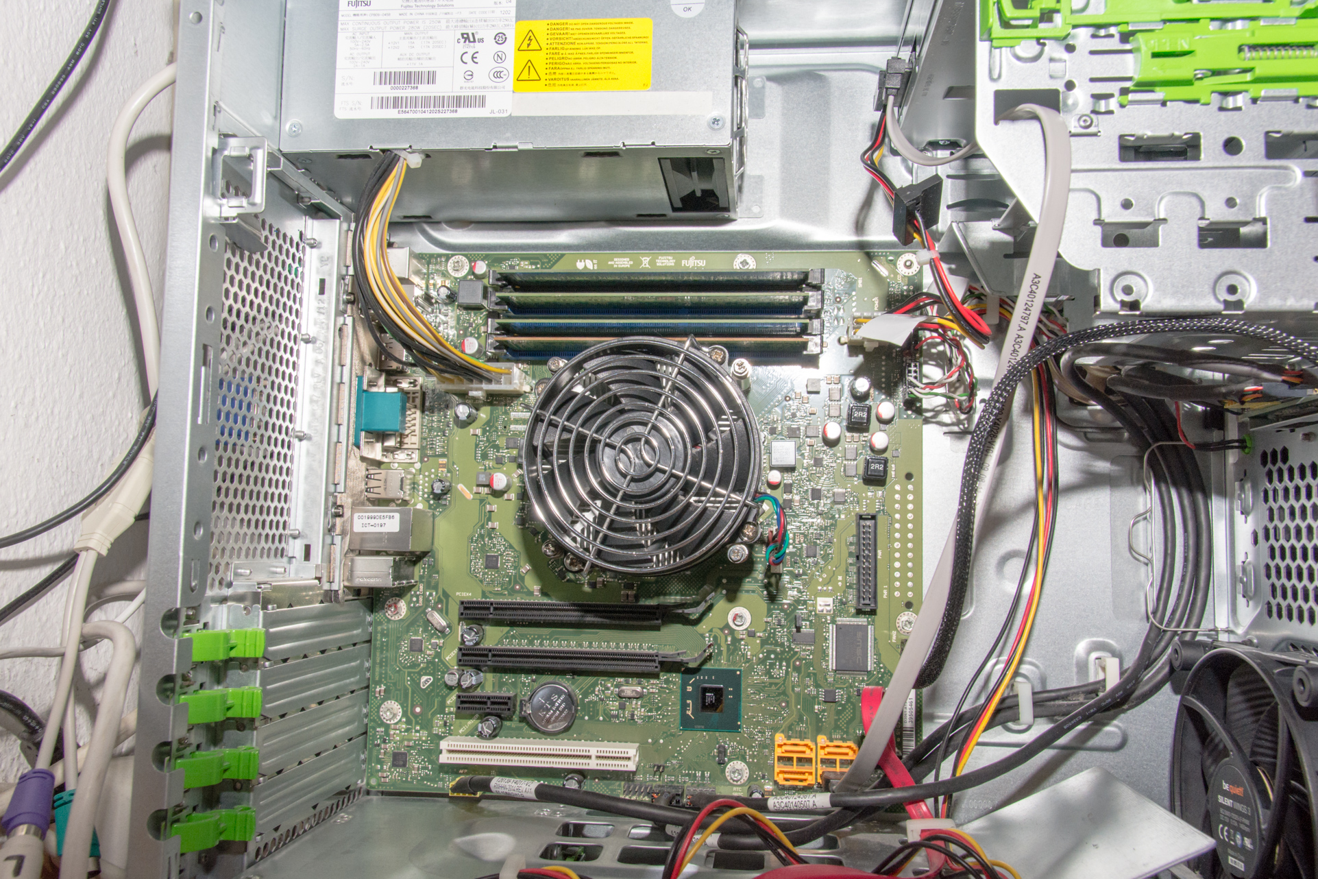

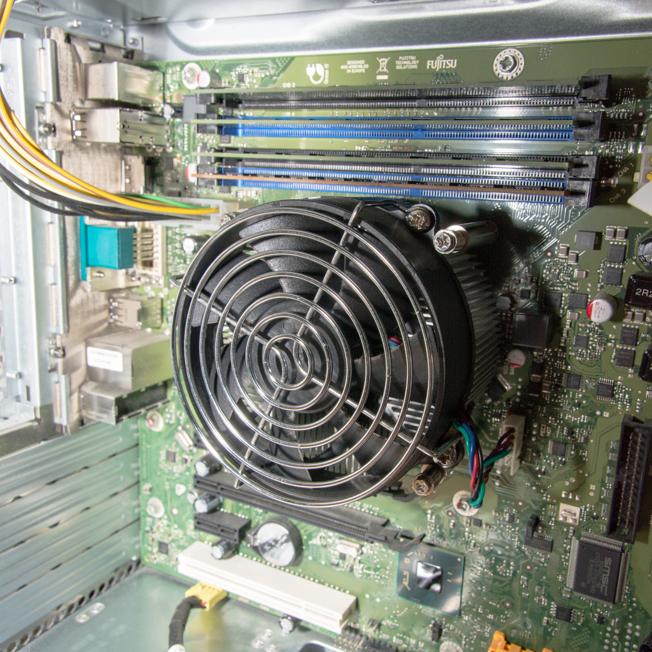

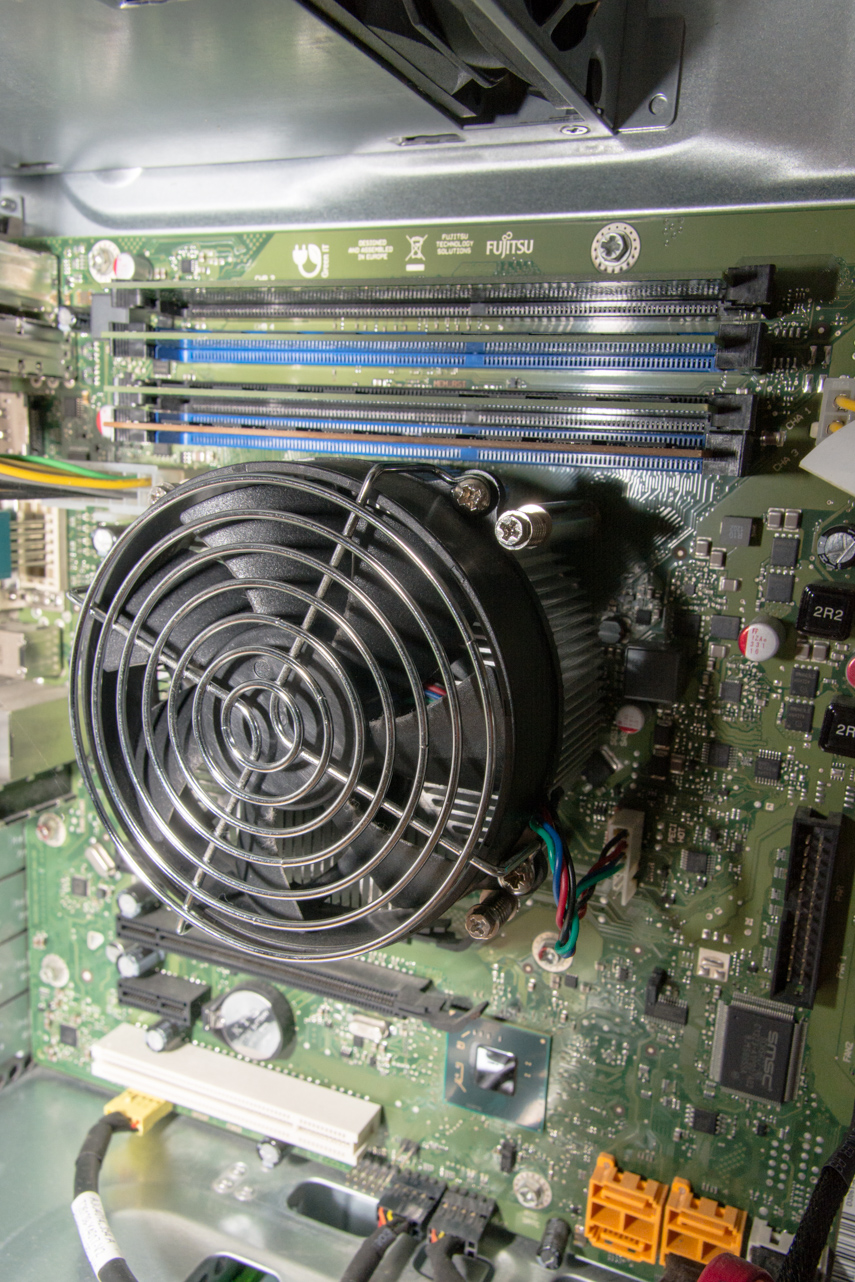

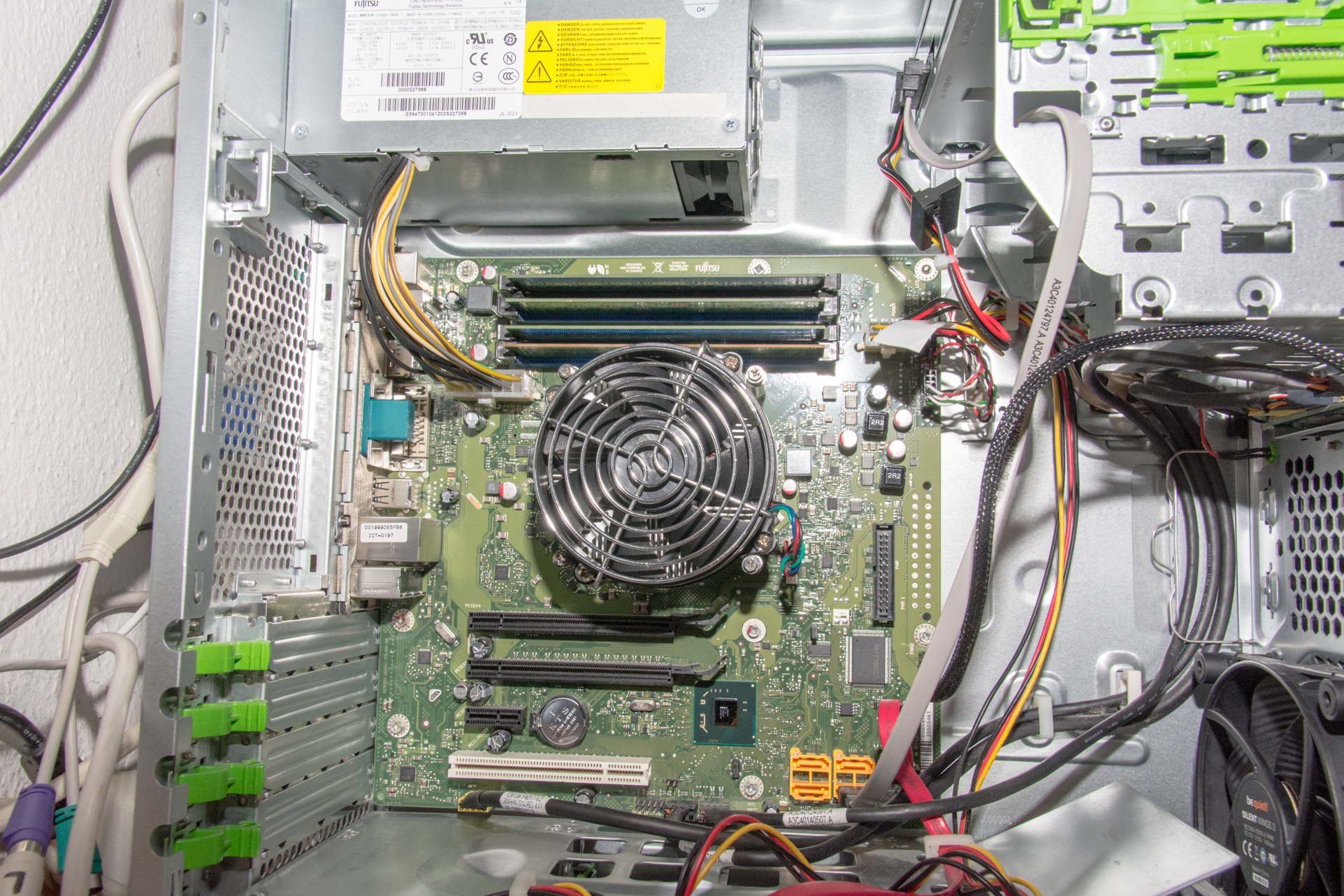

Welcher Celsius? Welcher Kuehlkoerper ist denn bei Dir verbaut? Der wo der Fan in der Mitte ist?
Hast Du mal ein Bild davon?
Ich denke, Du brauchst einfach nur einen neuen Luefter "der halbwegs dieselbe Groesse hat, irgendwie da rein zu schieben und befestigen. Oder wenn genug Platz zwei Luefter aussen gegenueber "ankleben" wo einer reinpustet und der andere ansaugt.

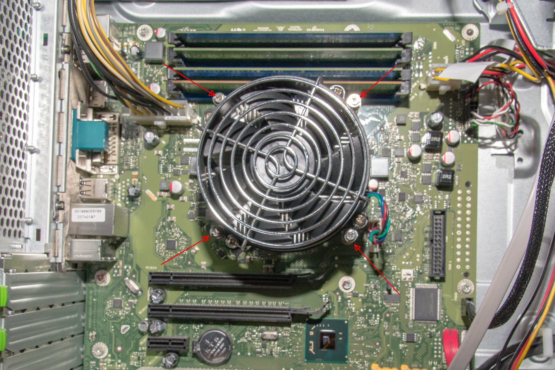

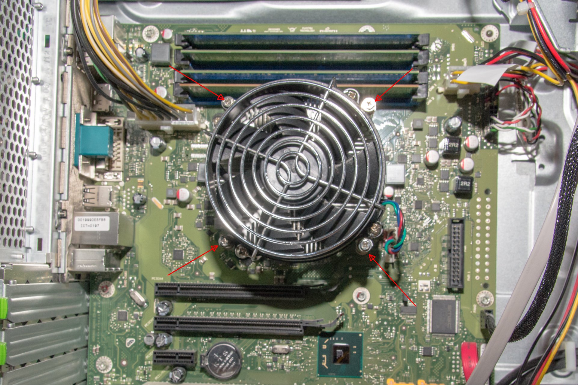

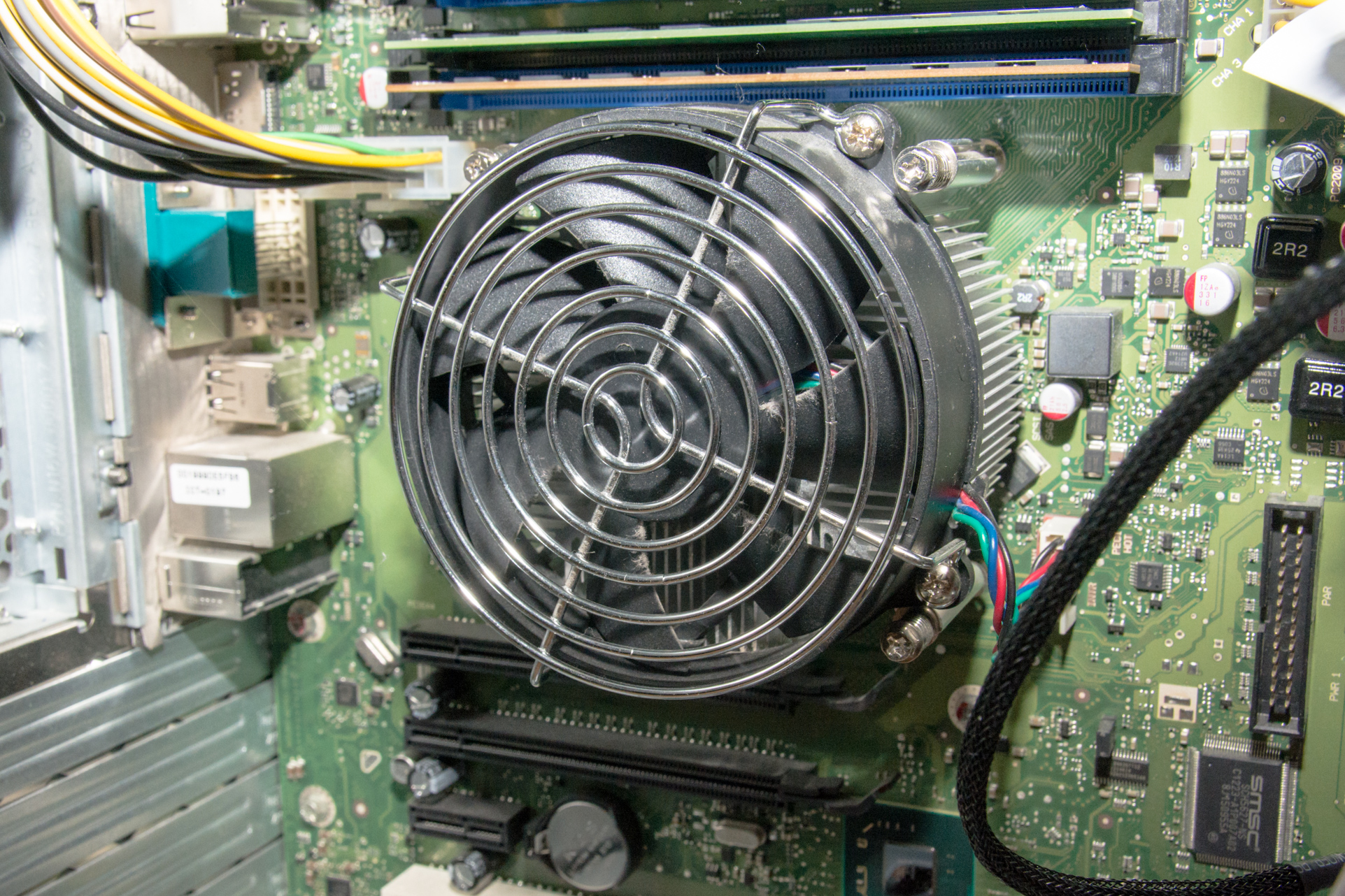

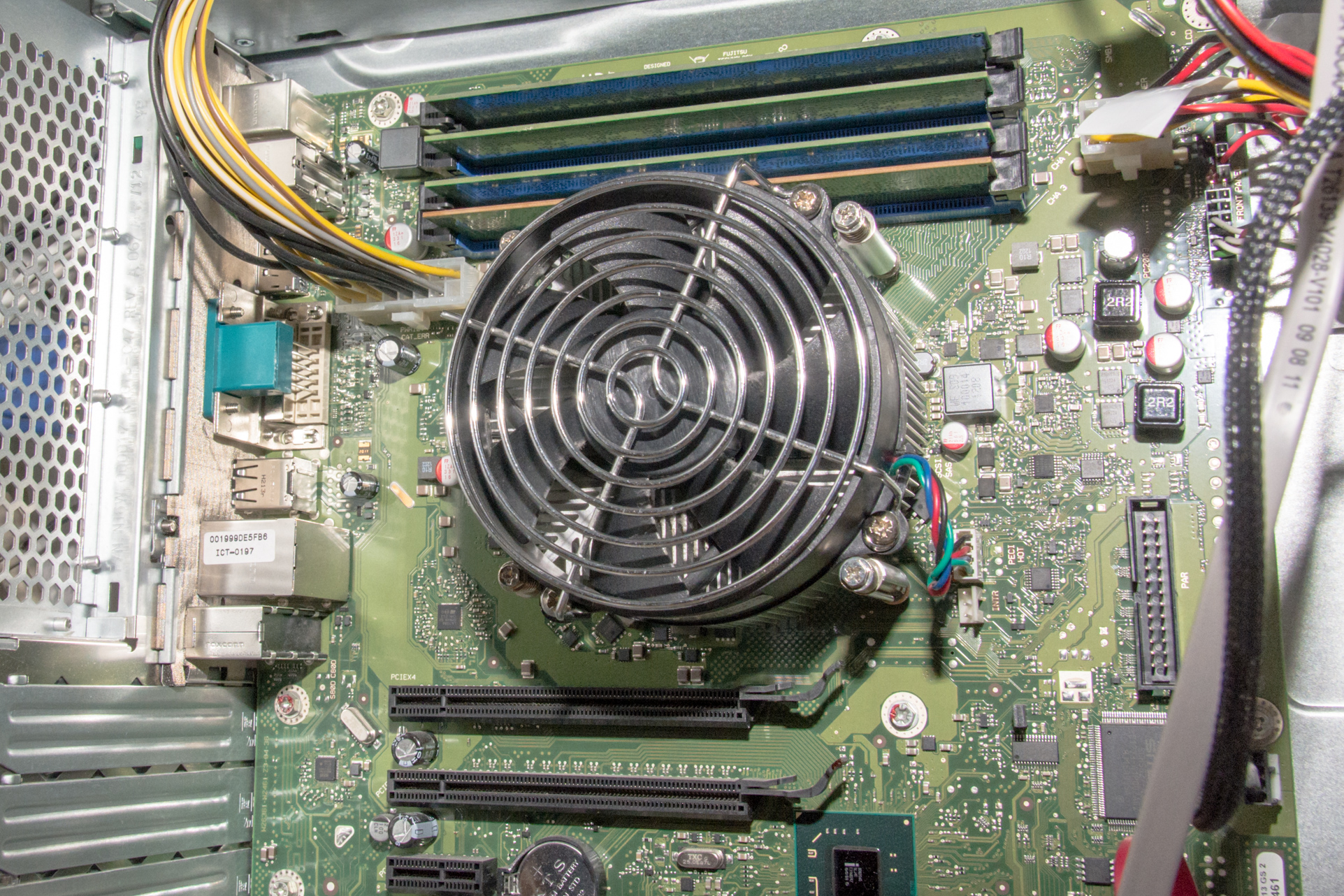

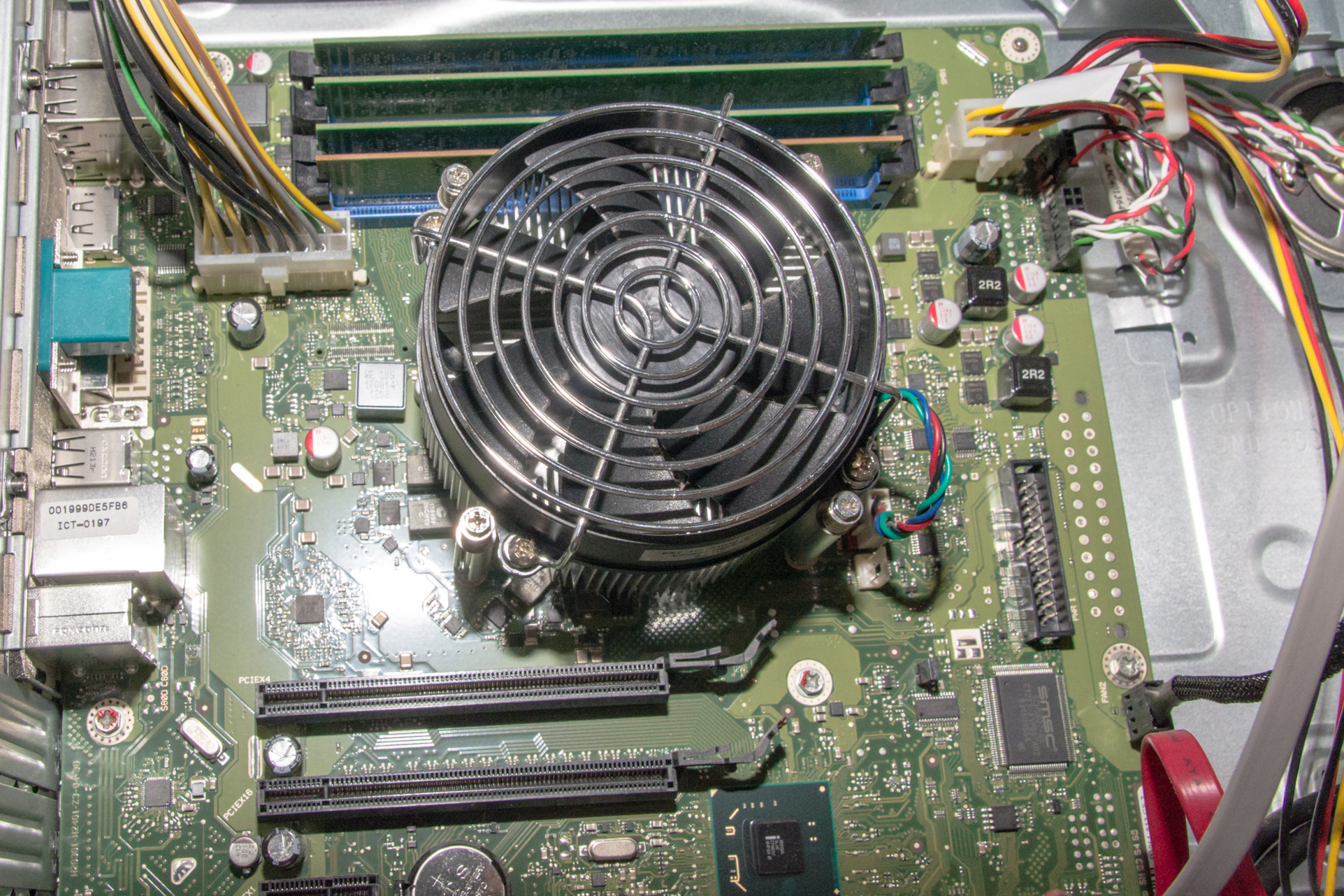

der PCU Lüfter wird mit diesen 4 schrauben am mainboard befestigt (siehe rote pfeile): die schrauben dazu scheinen bereits auf dem board zu sein, man muß also keine extra schrauben oder einen extra rahmen auf der unteren seite des mainboards befestigen.
ich hätte lieber einen lüfter, der senkrecht zum board montiert wird und nicht parallel dazu liegt (wie jetzt).
der kühlkörper vom lüfter ist ca. 3-4 cm hoch.
die abstände zwischen den schrauben kann ich noch ausmessen.

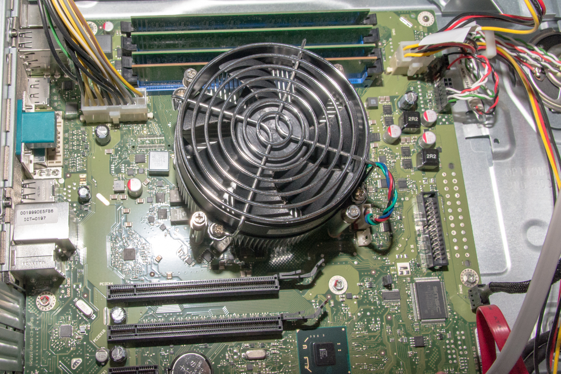

Och Goettchen, der runde Kuehlkoerper. :o
Der einzige Weg waere, dass Du einen passenden Kuehlkoerper findest. Die CPU-Halterung duerfte eine Standard sein fuer Intel. Ich weiss jetzt nicht, ob die Abstaende der Kuehlkoerperbefestigung gleiche Masse haben wie handelsuebliche Boards/Kuehlkoerper. Messen kann ich auch nicht, da keine mehr davon hier sind. Wenn Du da 75 x 75 hast sieht es schon mal gut aus. Siehe Seite 30.

Genau das ist die einzig offene Frage. Und, wie die Backplatte aussieht, ebenso wie die Frage, ob das Gehäuse eine Aussparung für die Montage hat.
Dazu sollte der TE den Abstand der Verschraubung ausmessen, Lineal reicht und Fotos von der anderen Seite machen. Kann man das rechte Seitenteil abschrauben? Ebenso sollte man abmessen, was der Lüfter für ein Verschraubungsmaß hat. Danach kann man empfehlen.

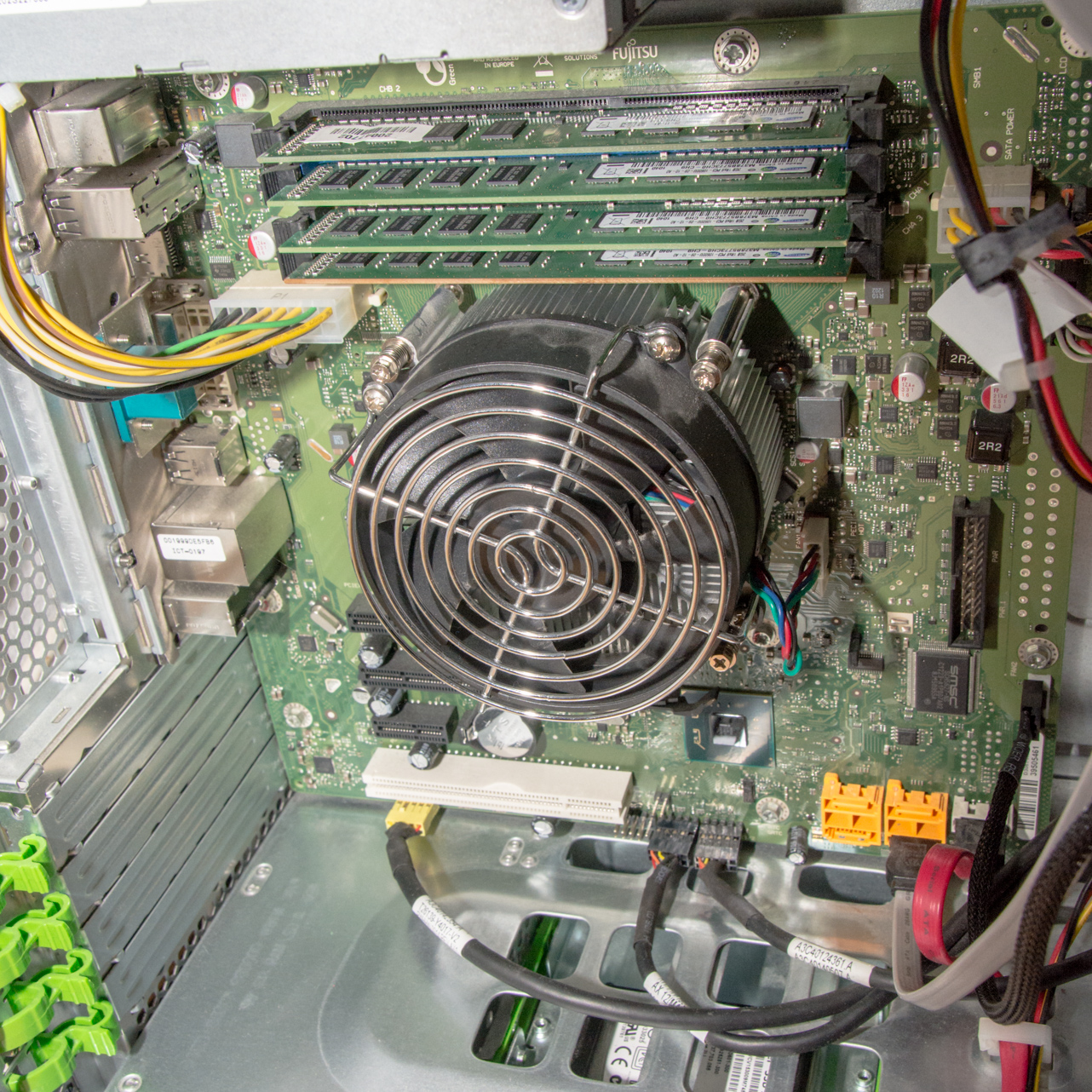

ich habe mir die Fotos von den lüteradaptern angeschaut, befürchte aber, daß ich sie gar nicht montieren kann: wenn ich den jetzigen lüfter abschraube, bleiben noch die anderen schrauben (zum Mainboard hin) übrig, die den kühlkörper festhalten. an denen komme ich aber mit dem Adapter evtl. gar nicht vorbei... ich muß mir die Konstruktion in meinem PC nochmal anschauen.
gregorius007 schrieb:
...ich habe mir die Fotos von den lüteradaptern angeschaut, befürchte aber, daß ich sie gar nicht montieren kann:
Ja, man muss da ein bisschen Basteln und entsprechende Schrauben kaufen. Das ist aber alles weniger Arbeit, als das Mainboard auszubauen und einen "richtigen" Kühler einzubauen. Mit Stehbolzen könnte man vermutlich auch die bisherige Backplate (Die Verstärkungsplatte auf der Rückseite des MAinboards mit Gewindebohrungen) nutzen
