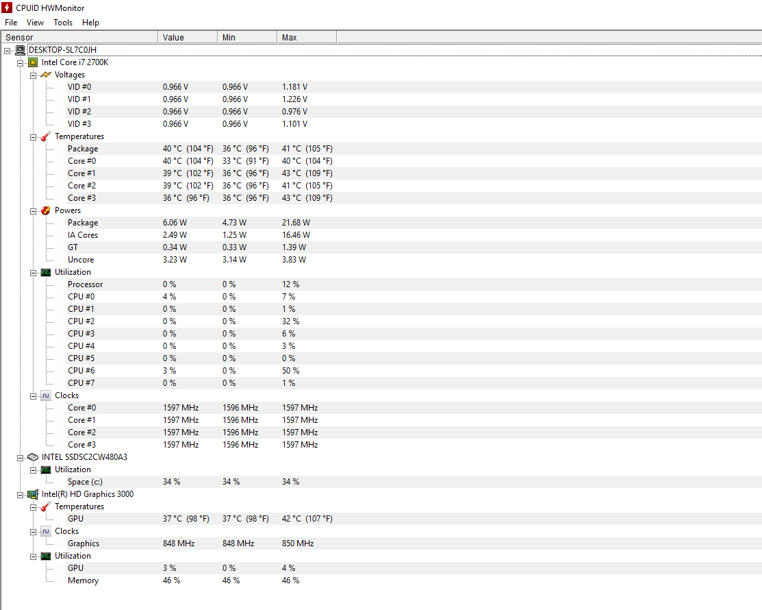

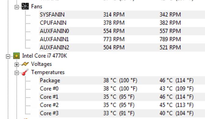

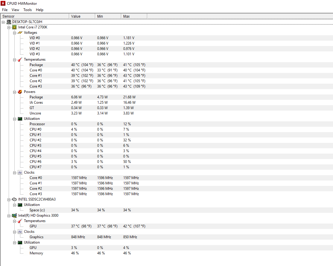

Dieses ist eines der Programme, mit denen man Temperaturen und Drehzahlen sehr gut auslesen kann:
https://www.cpuid.com/softwares/hwmonitor.html
Sowas und viel mehr sieht man dann

dummerweise zeigt das tool bei diesem PC / board gar keine lüfter an:
an meinem zweiten PC dagegen schon...

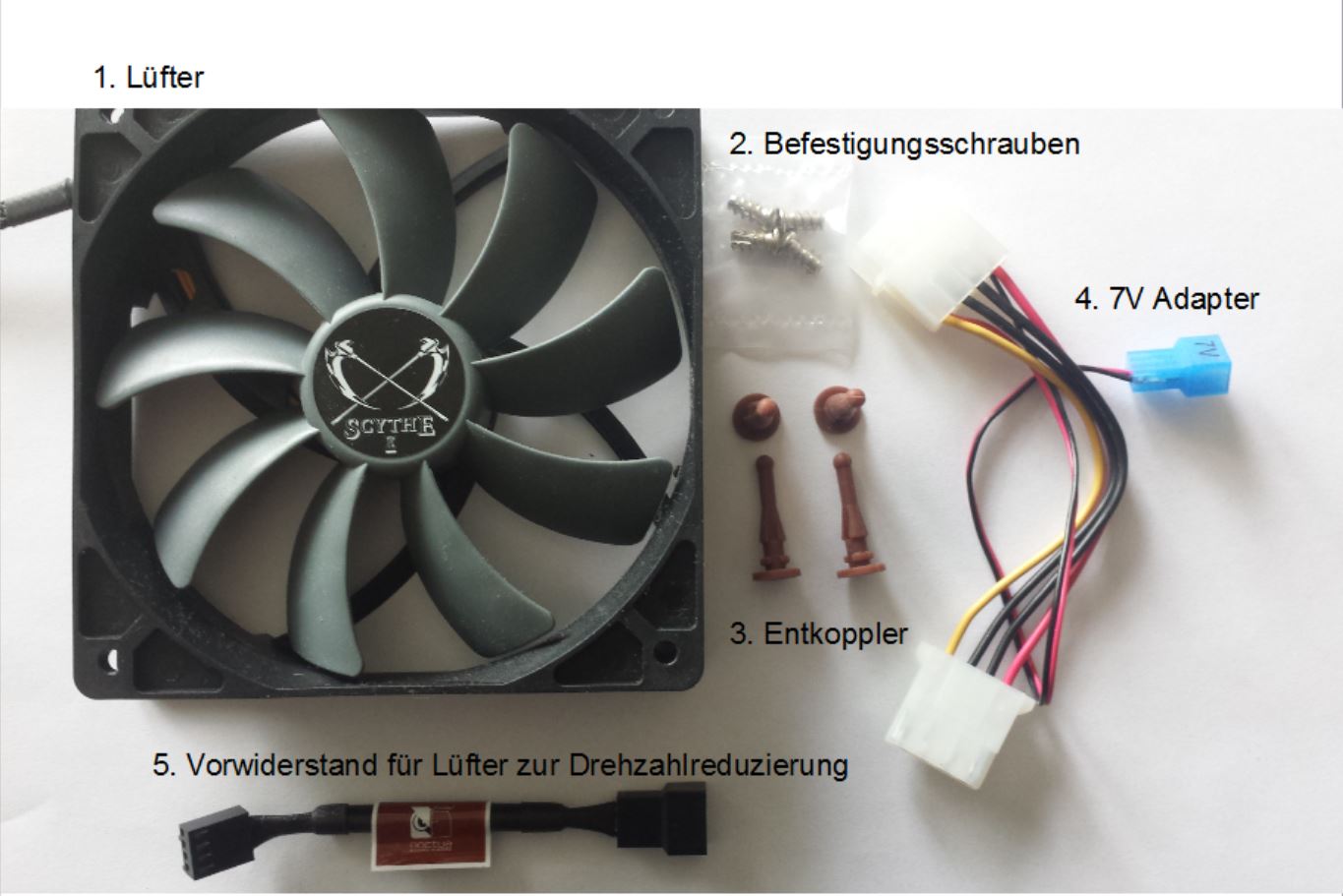

Ich habe Dir jetzt 5 Sachen rausgesucht, damit kannst Du dann ein wenig Spielen und probieren. Päckchen geht morgen raus.
1. Lüfter: Der macht richtig Wind, wenn man es kalt haben will und ist mit min. 300U/min ebenso sehr leise
2. Zur Sicherheit nochmal ein Tütchen Lüfterbefestigungsschrauben
3. Alternativ Gummientkoppler, kann man immer mal versuchen
4. Solltest Du keine sinnvolle Lüfterkurve einstellen können, sind fest 7V immer eine gute Alternative
5. Ein Noctua Vorwiderstand, um das gesamte Drehzahlniveau absenken zu können, wenn die Lüfterkurve nur beschränkte Optionen bieten.
Und keine Sorgen, ich habe das Zeugs hier nach all den Jahren zu Hauf rumfliegen. Das vergammelt nur im Keller. Viel Spaß beim Testen und hoffentlich einer guten Lösung. Das erste wichtige ist eine sinnvolle Lüfterkurve. Wie das geht, muss Du im Bios herausfinden. Vielleicht läuft aber auch Dein jetziger Lüfter stumpf mit 12V ohne jede Regelung.

Das kannst Du machen. Der Scythelüfter ist sowohl mit PWM (Pulsweitenmodulation) also auch über die Spannung (DC-Modus) problemlos und in den gleichen Grenzen zu regeln. Oder alternativ den 7V Adapter. er ist so verändert, dass er an 4-PIN Lüfter passt.
Allerdings detektieren viele Boards, ob ein Lüfter am Kühleranschluss hängt. Wenn nicht, kann es Fehlermeldungen geben. Soll vorkommen.

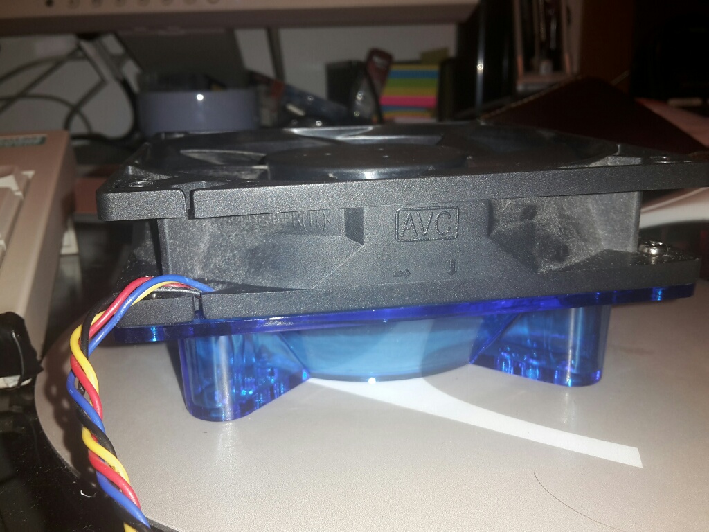

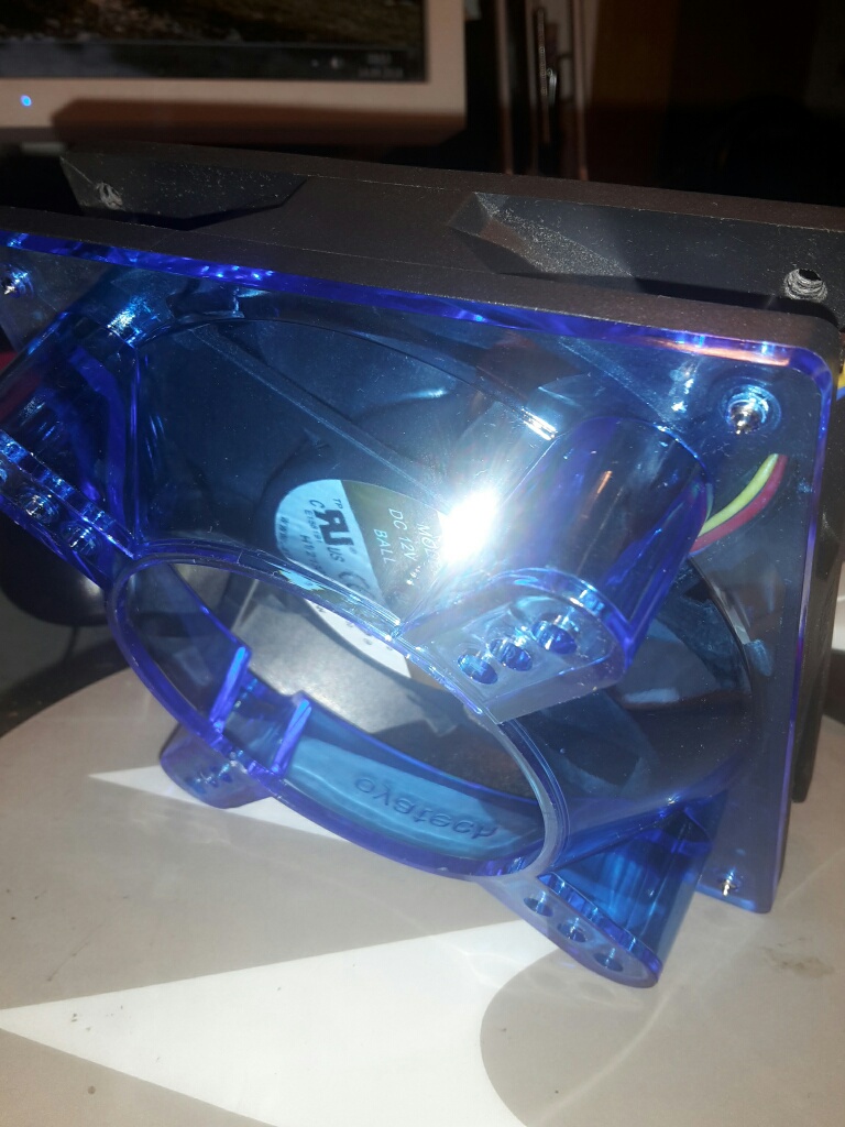

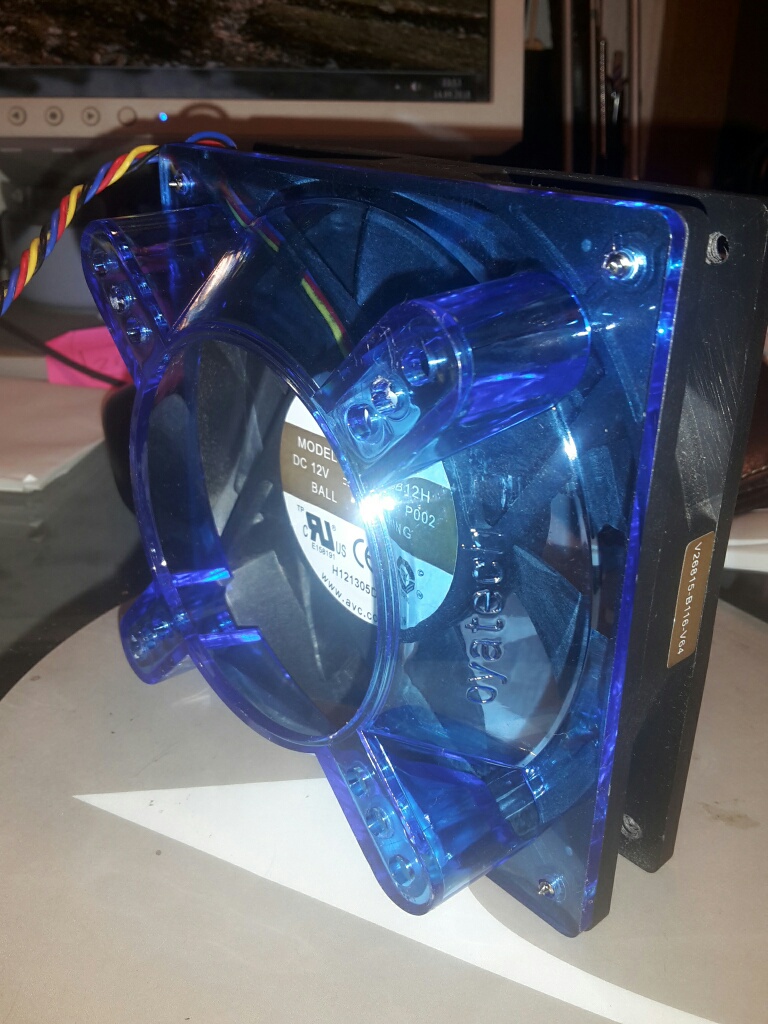

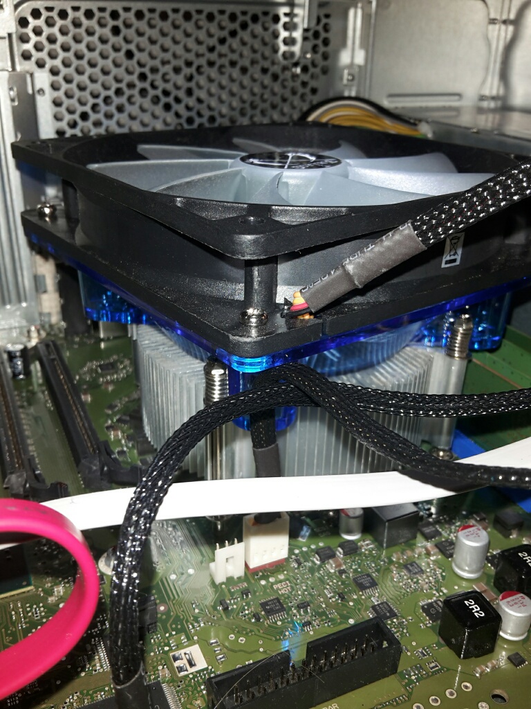

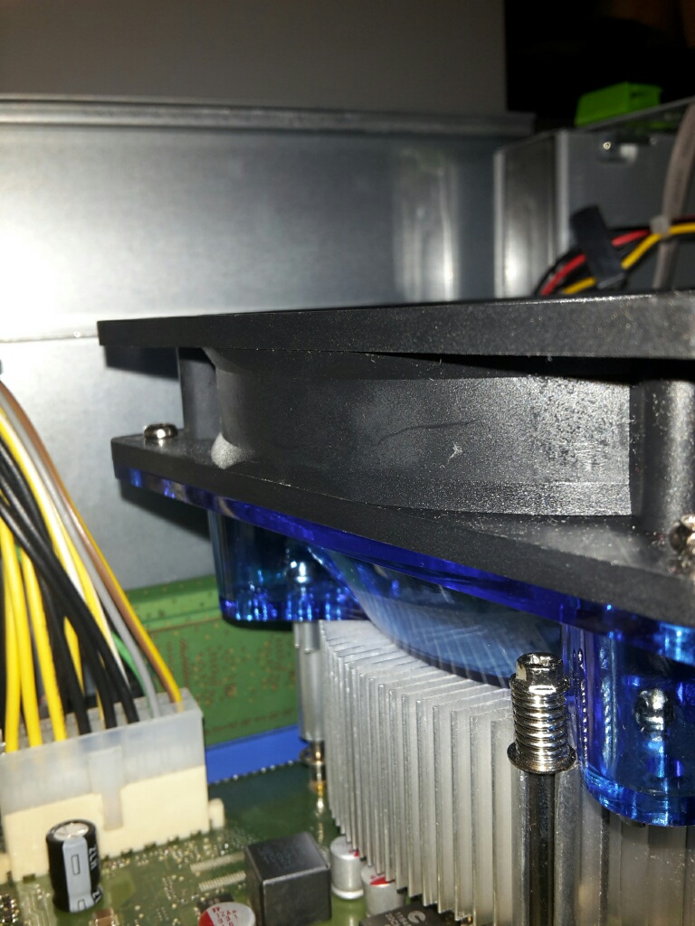

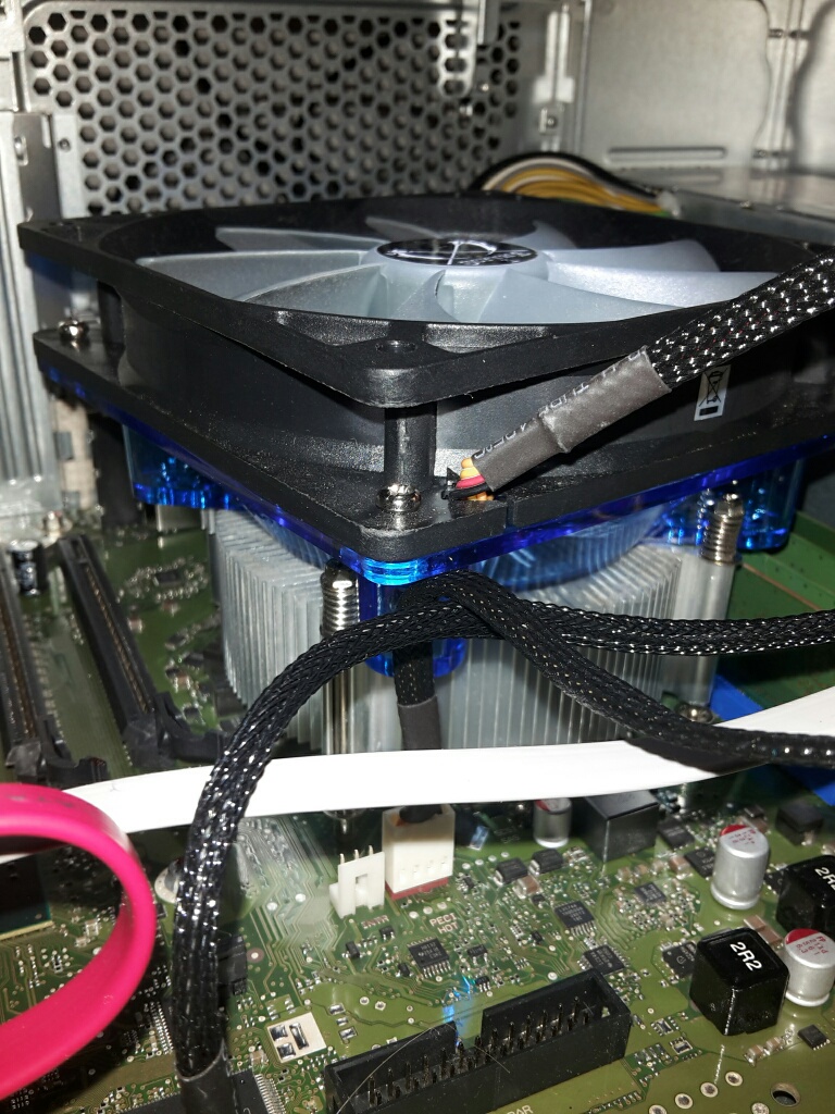

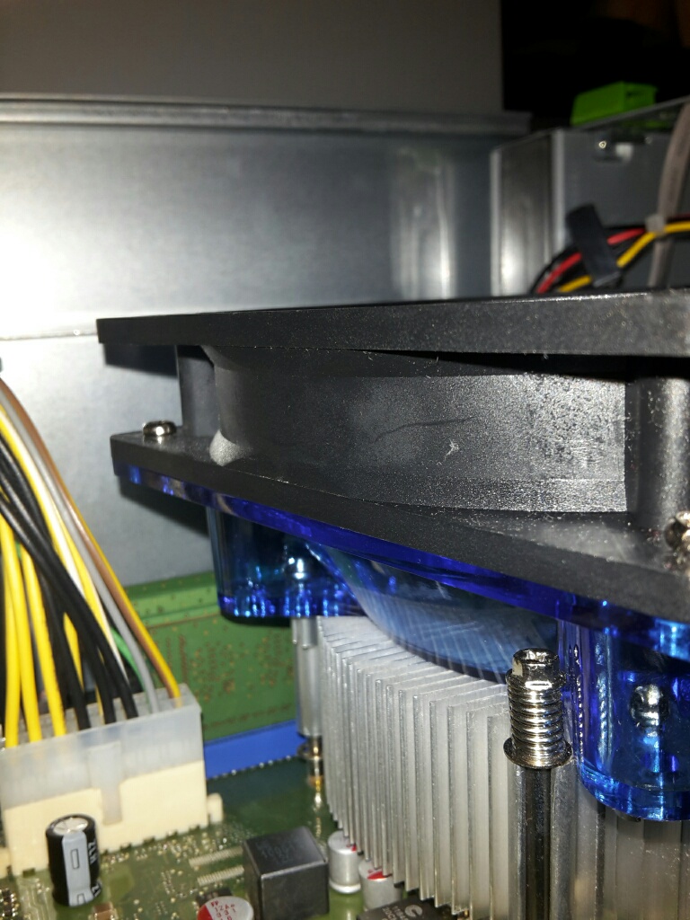

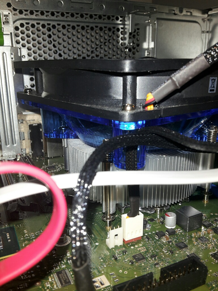

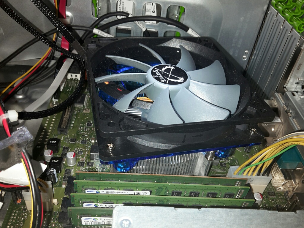

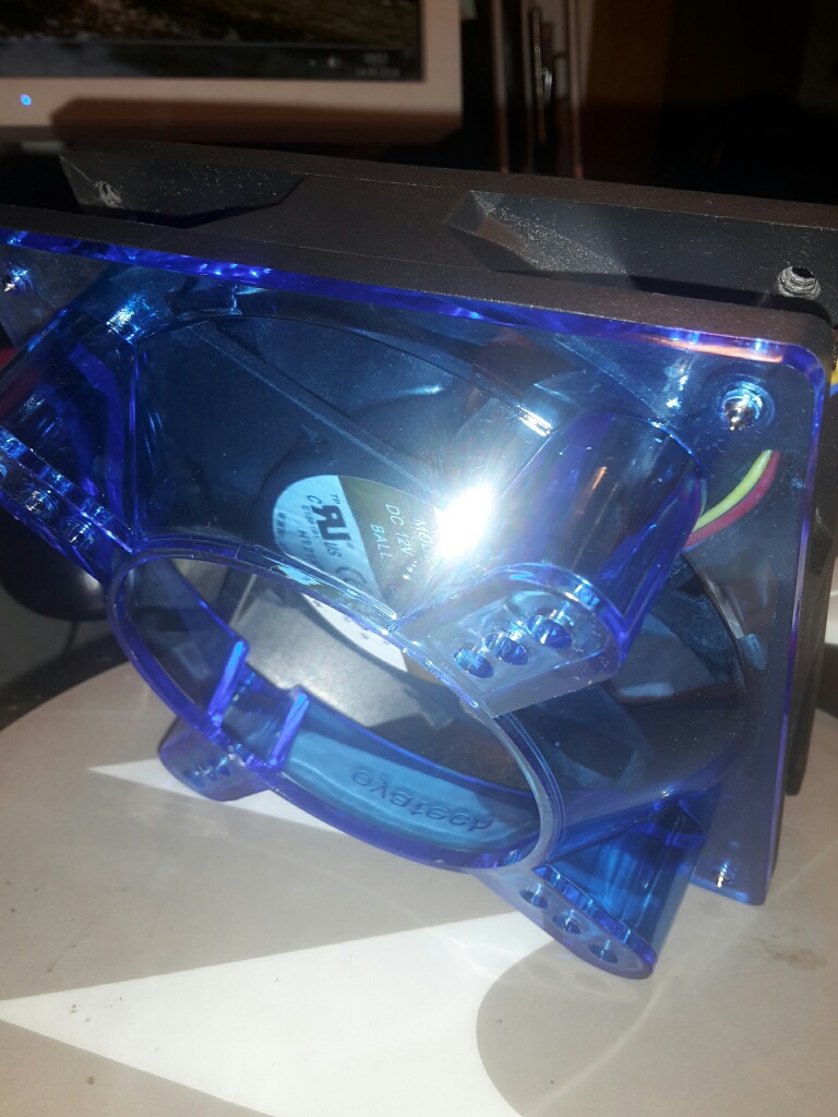

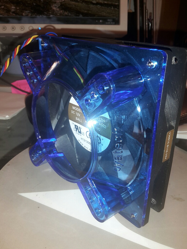

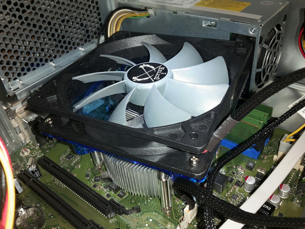

ich habe jetzt einen 12cm lüfter über den lüfteradapter drauf montiert: siehe fotos.
20180920_193800.jpg20180920_193815.jpg20180920_193831.jpg20180920_193842.jpg20180920_193847.jpg
danke an dieser stelle an Rotkäpchen für die unterstützung!
es ist zwar leiser als beim anderen 12cm lüfter davor, allerdings bin ich mit dieser lösung nicht sehr glücklich.
vergleichswerte:
1. stufe bildbearbeitung: CPU temp. ca. 57°C beim originallüfter und ca. 79-83°C beim 12cm lüfter (daher volle drehzahl und laut).
2. stufe bildbearbeitung: CPU Temp ca. 72-76°C beim originallüfter und ca. 90-93°C beim 12cm lüfter (daher volle drehzahl und laut).
ich verstehe nicht, warum die CPU durch den lüfteradapter heißer wird? vielleicht liegt es daran, daß die öffnung nach unten nicht 90mm, sondern ca. 80mm groß ist.
die drehzahl des 12cm lüfters möchte ich nicht runter regeln, weil die CPU dann noch heißer wird.
mein nächster versuch wird wohl sein, einen größeren kühlkörper mit einem passenden lüfter zu verbauen - dazu muß ich aber das board ausbauen.
Das ist spannend und war nicht zu erwarten. Schade, das war die billige und einfache Lösung. Der Scythelüfter ist einer derer, mit dem größten Luftstrom, warum es so eklatant wärmer wird ist schwer zu sagen. Es war ein Versuch.
Dann musst Du jetzt wohl in den sauren Apfel beißen, und einen neuen Kühler kaufen.
ich habe mir noch überlegt, ob ich die Öffnung unten am Adapter nicht einfach größer machen soll. denn (wie auf den Fotos zu sehen ist) wird ja nicht die gesamte Oberfläche vom kühlkörper gekühlt (bzw. vom Luftstrom erfaßt), sondern nur ca. 60%
9cm lüfter (original, durchmesser) => fläche = Pi*r*r =3,14 x 4,5 x 4,5 = 63,61cm im quadrat
7cm Öffnung im Adapter (Durchmesser) = 3,14 x 3,5 x 3,5 = 38,48 cm im Quadrat (~ 60,5 %)
Reaktionen: Rotkaeppchen
Es zeigt wieder einmal, dass dieses ganze Thema Kühlung sehr viel mit Ausprobieren zu tun hat. Es kann soviele Gründe haben. Der reine Luftmassenstrom, der durch die Lamellen geht, sagt wenig darüber aus, wie die Wärmeübergang von den Lamellen zur Luft ist. Da kann der kleine schnelldrehende Lüfter vielleicht doch große Vorteile haben. Und ja, wenn die Öffnung des Adapters so klein ist, ist das ein erheblicher Nachteil. Große Bereiche der Lamellen bekommen keinen Luftzug.
Es könnte auch daran liegen, dass sich der Kühler nach der ganzen Montage leicht bewegt hat und die alte und ausgehärtete Wärmeleitpaste nicht mehr optimal wirkt. Leider vergaß ich, Dir eine Tube WLP mit ins Paket zu legen, sonst hättest Du die schnell mal wechseln können.
