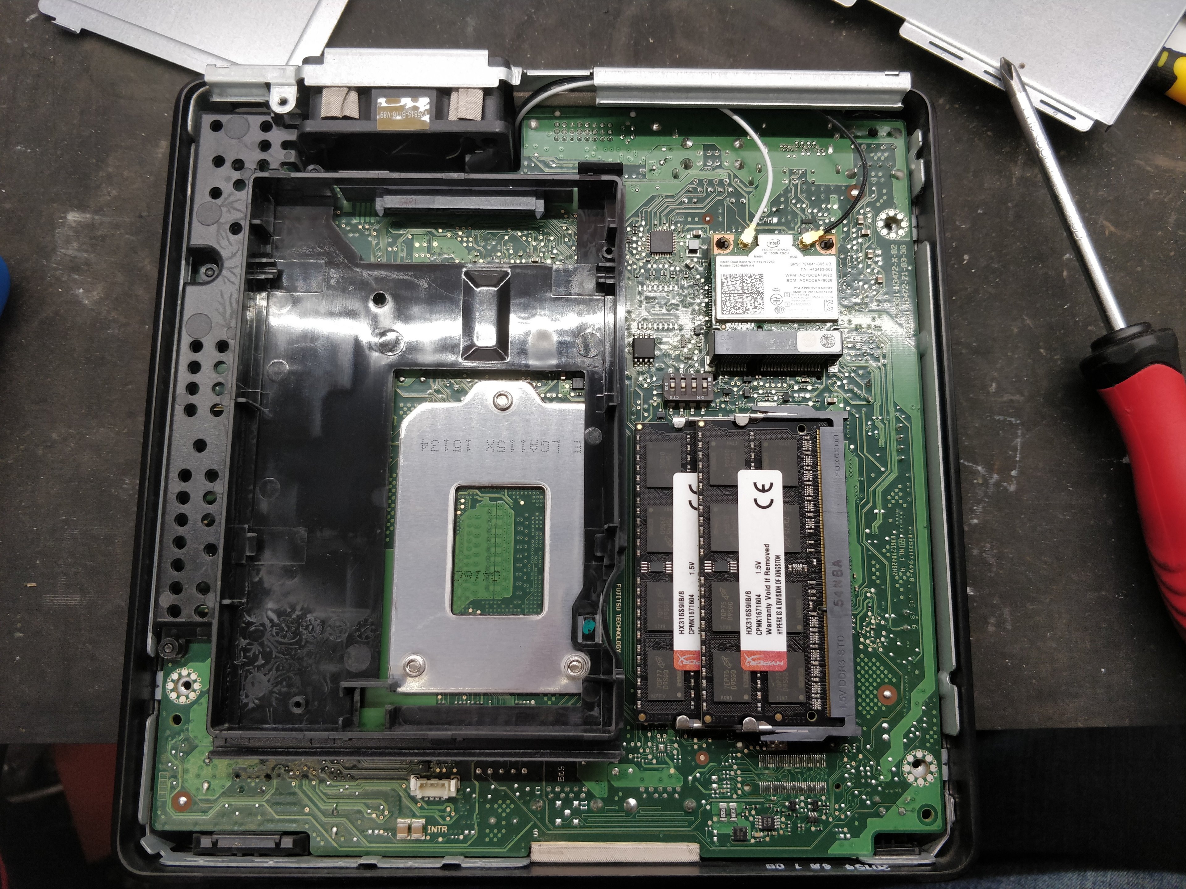

Hallo, ich habe hier seit einigen Jahren den Thin Client Fujitsu Esprimo q920 "D3223-A11".
Original:
16GB DDR3-1600
128GB SSD
Original verbaut ist eine 35W CPU Core I3-4160T. Laut Handbuch kann jedwede 35W CPU der 4. Generation eingesetzt werden.
Da der Kleine an seine Grenzen kommt (Reolink mit 4 Kameras, ioBroker, Backup-Server, Solaranlagen-Überwachung) wollte ich im eine neue CPU spendieren.
Nachgesehen: der Core I7-4785T ist die schnellste 35W CPU.

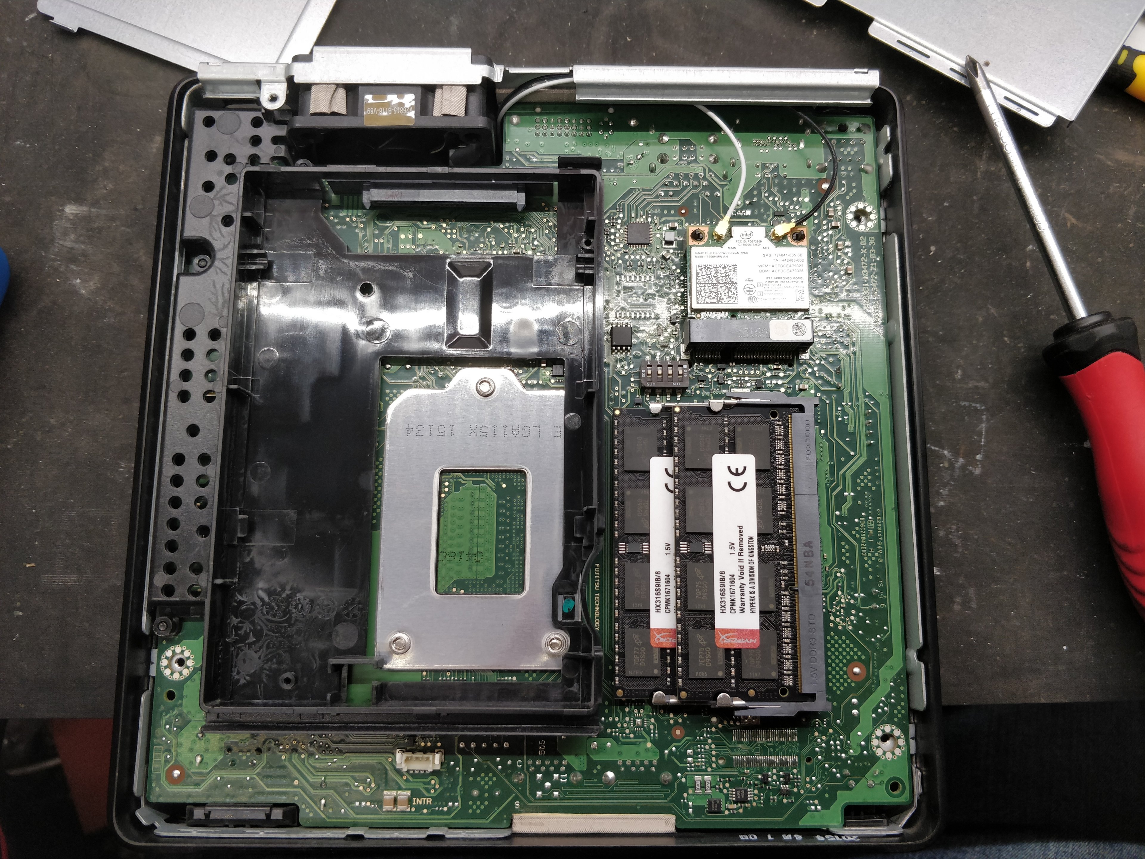

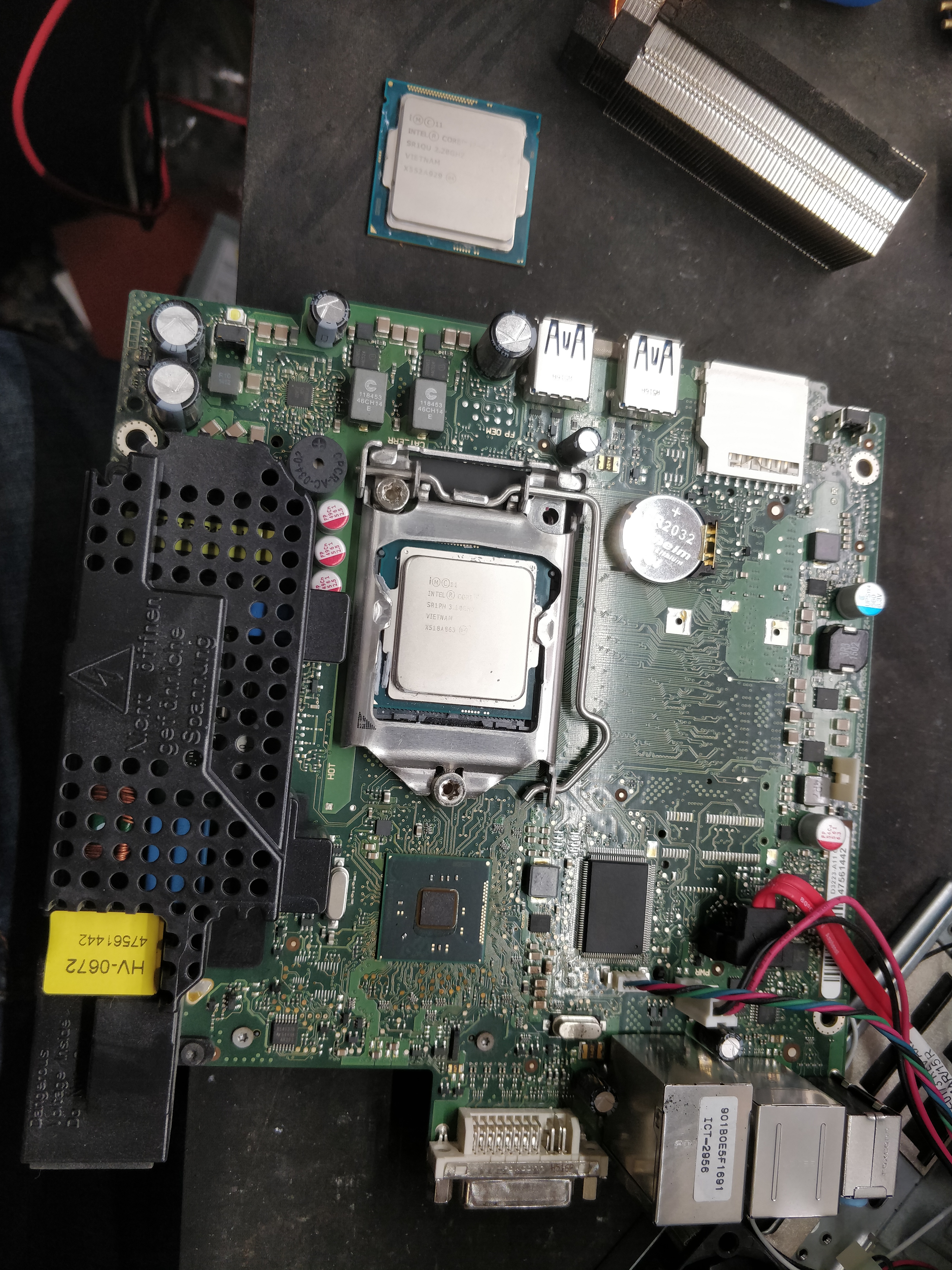

Also eine gebrauchte bestellt und eingesetzt:
IMG_20240606_204622.jpgIMG_20240606_205214.jpgIMG_20240606_205217.jpgIMG_20240606_205219.jpgIMG_20240606_210741.jpg

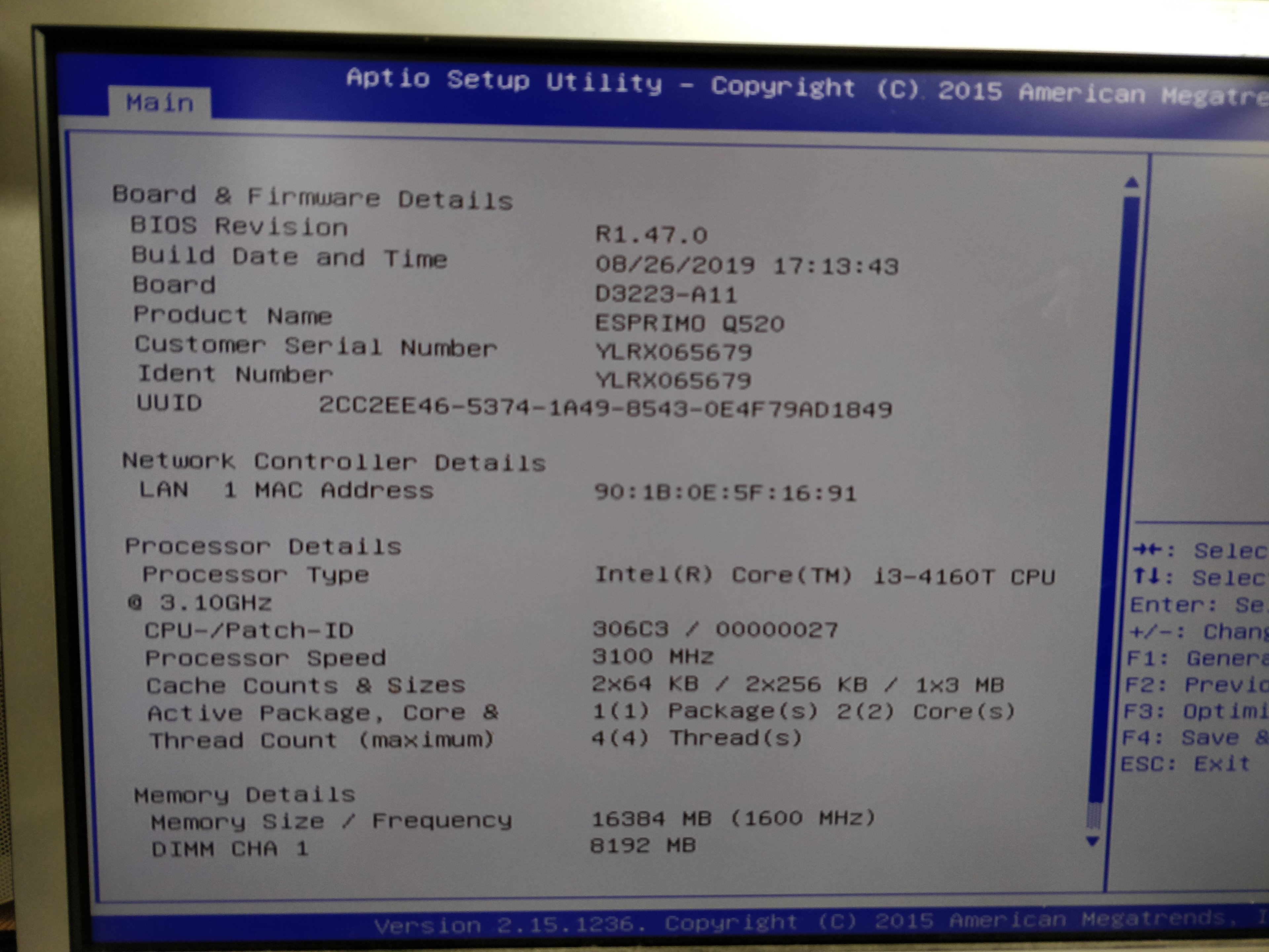

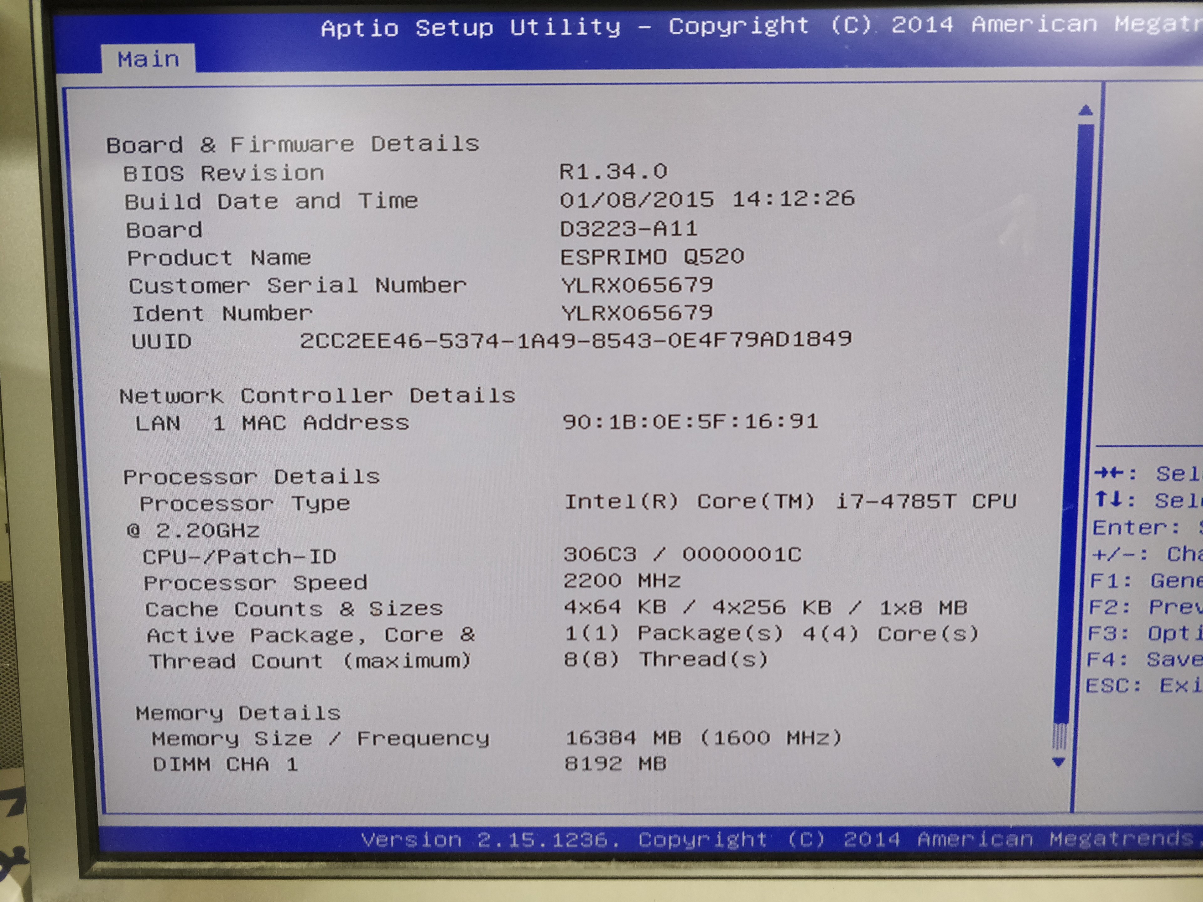

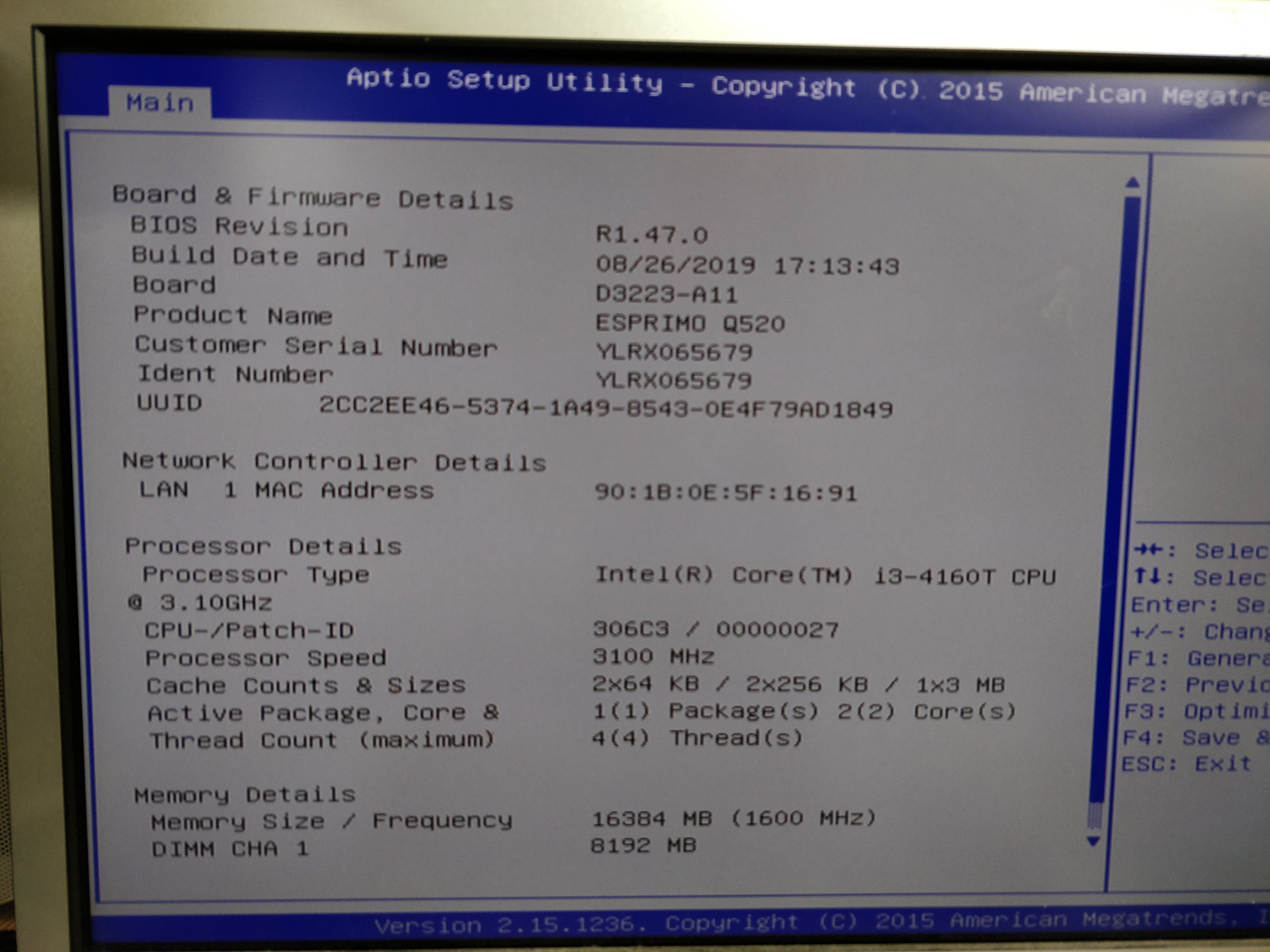

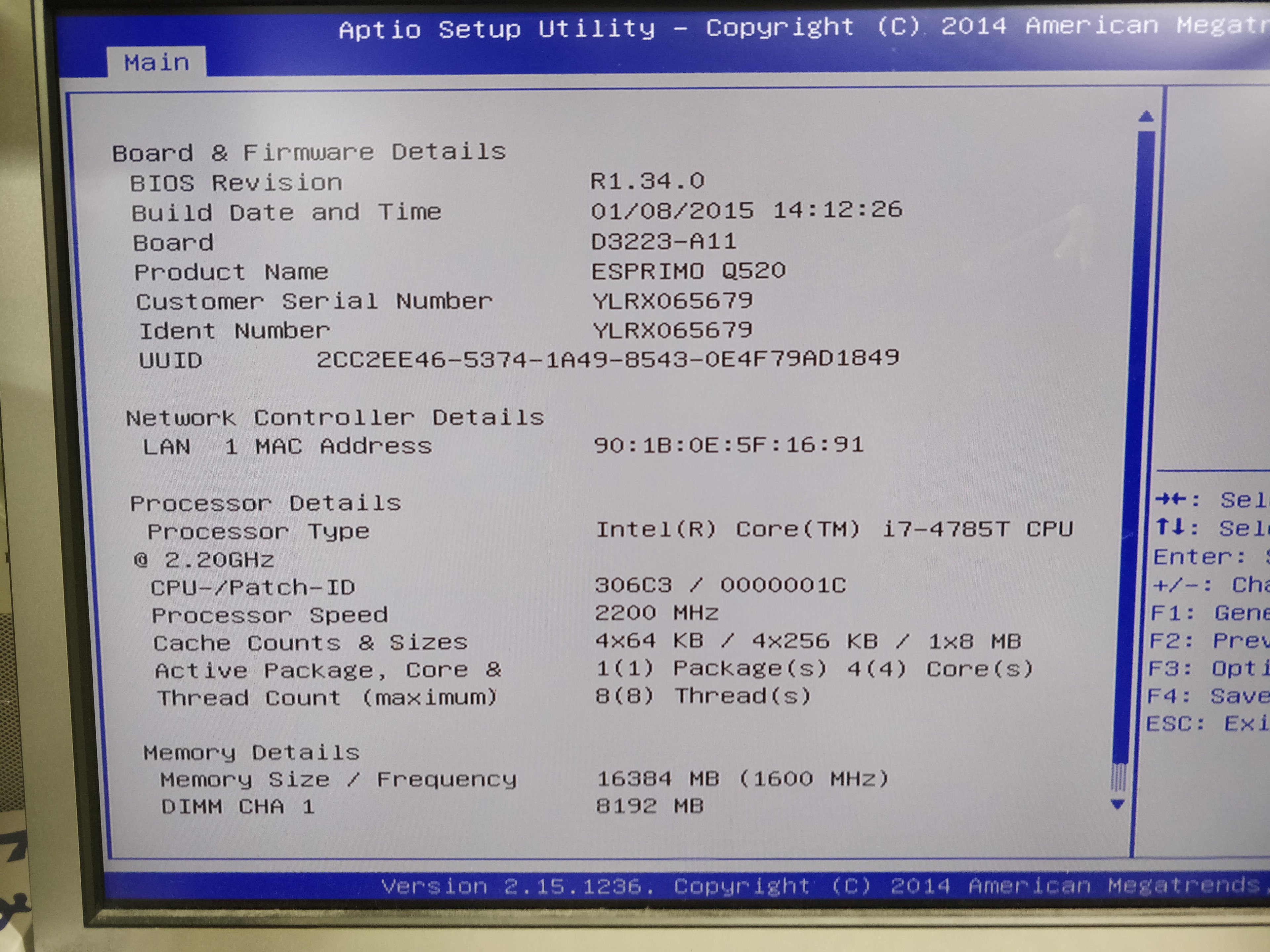

Im BIOS ist alles super, wird korrekt erkannt. Dann aber wollte Windows wiederholte male nicht hochfahren. Es gab immer einen sofortigen Reset. Irgendwann fuhr er mal hoch, im Windows sieht alles gut aus, Temperaturen sind im grünen Bereich, bis zum nächsten Reset:
Die Resets kommen ganz unterscheidlich. Nie im BIOS; öfters wärend dem booten, im Windows nach 1s bis zu 2 Stunden. Und es ist auch egal, ob er gerade im Leerlauf ist oder unter Volllast. Vollkommen Random.

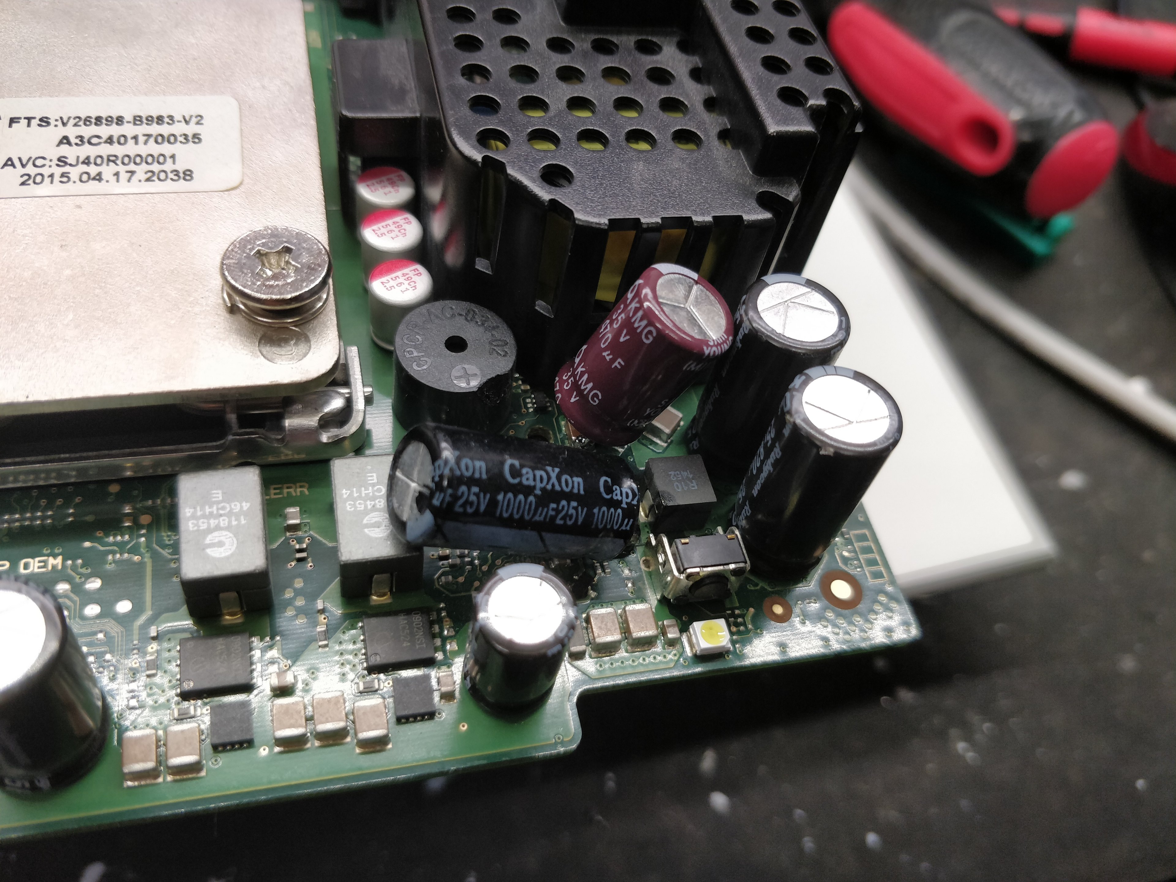

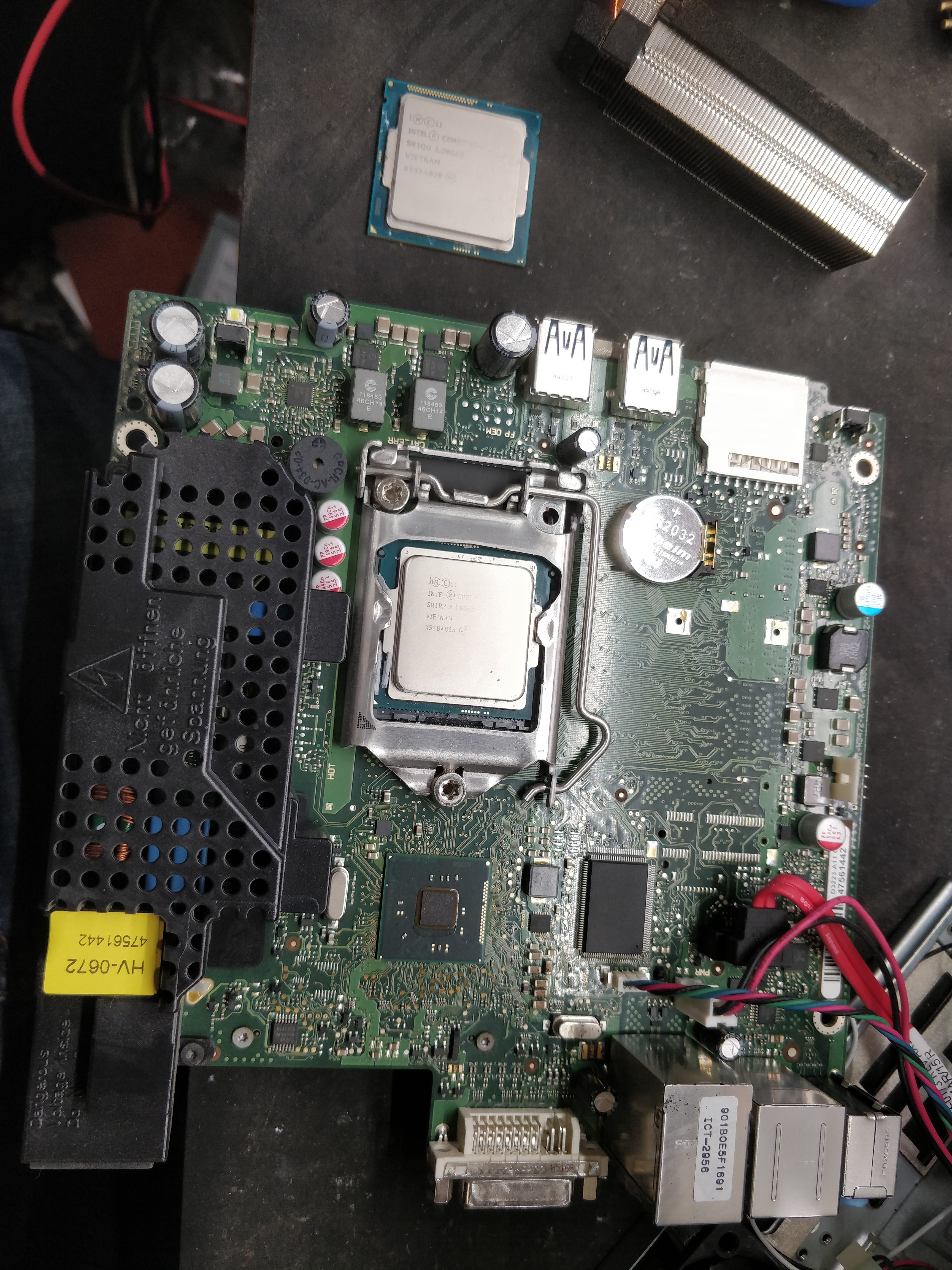

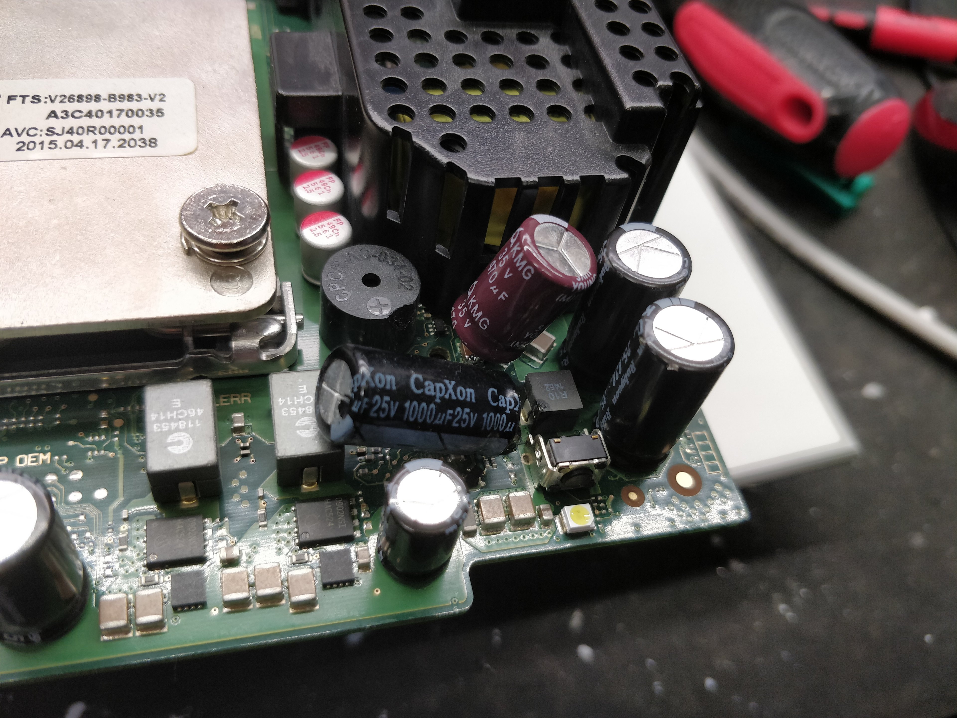

Dacht ich mir: vielleicht sind die kondensatoren schon etwas gealtert und er kommt mit dem neuen Prozzi nicht ganz zurecht. Also parallel zu den 3 Stück 560µF Kondensatoren noch 3 Stück 2V 330µF gelötet und am internen 19V Netzteil noch zusätzlich zu den 2x 820µF einen 1000µF Kondensator. Bringt absolut Nix. Symptome bleiben gleich.

naja beim gebrauchtkauf, besteht ja leider immer die Gefahr, das die CPU vielleicht auch vorher schon einen weg hatte.
Mein erster Gedanke war, das sich vielleicht PINs vom Sockel verbogen haben, aber du scheinst überdurchschnittlich kompetent mit Elektronik zu sein, deshalb gehe ich davon aus, das es nicht an dir liegt/lag.

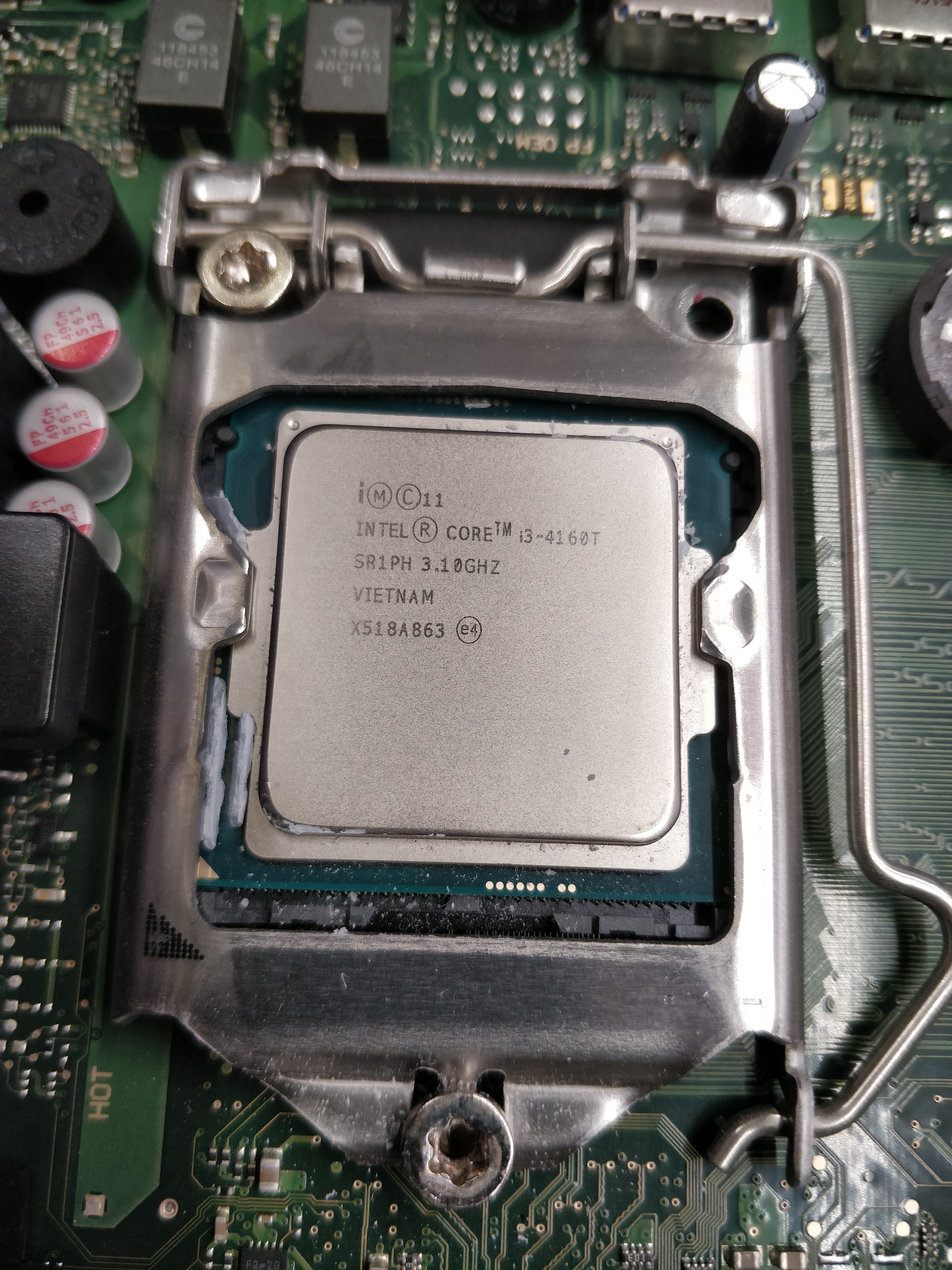

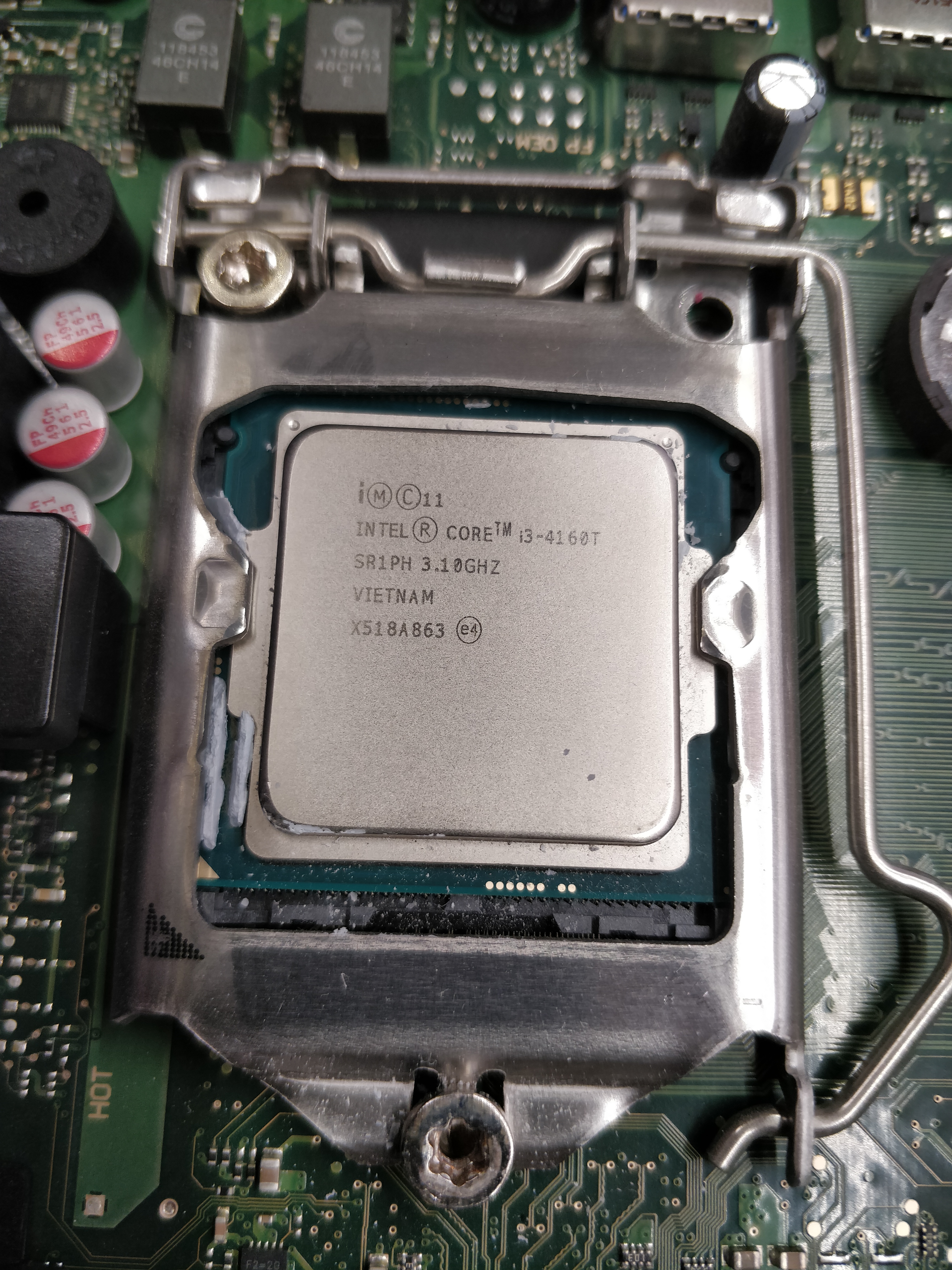

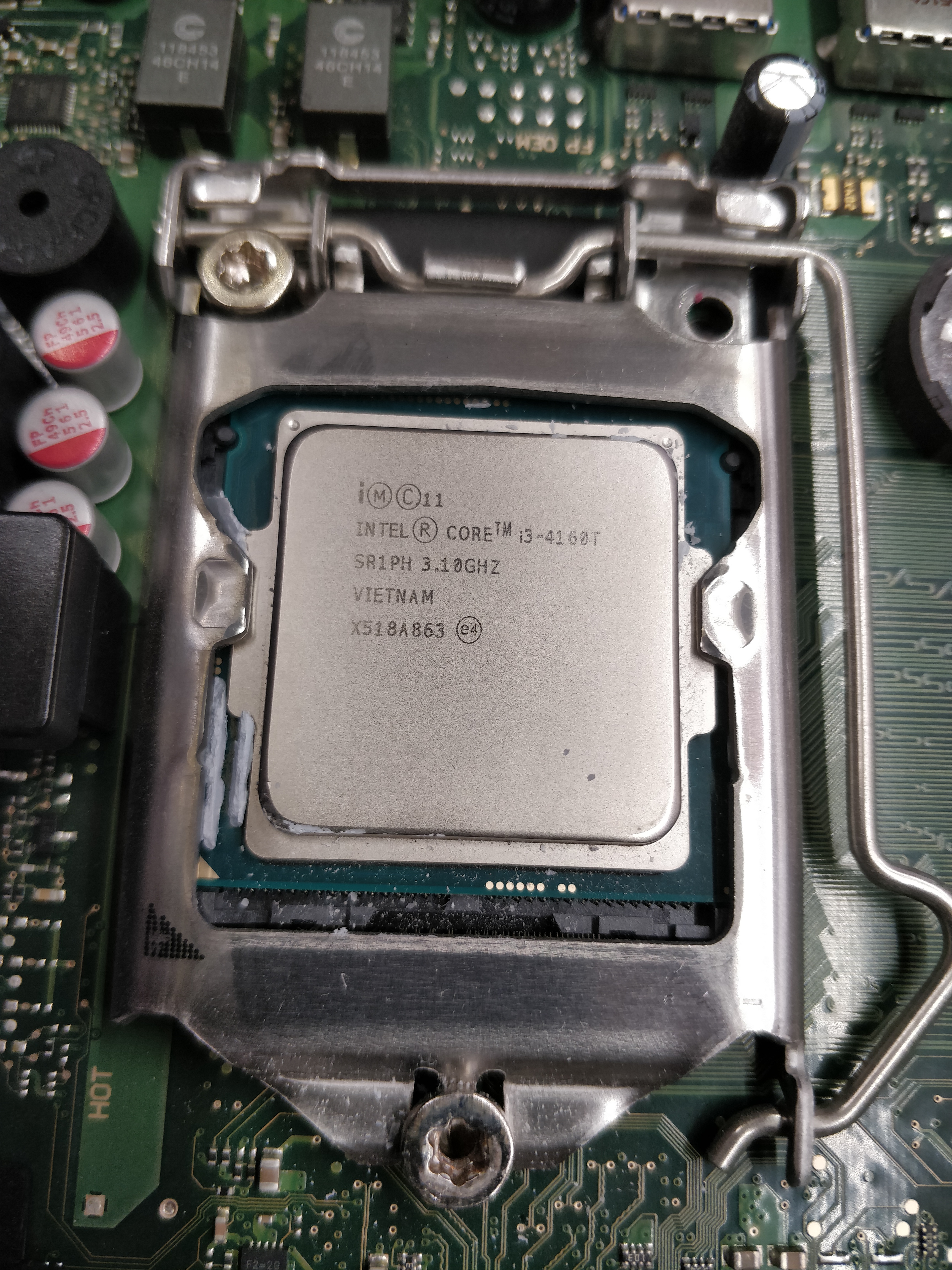

Wieso ist keine Wärmeleitpaste auf dem Prozessor?
Normalerweise der Tenor hier, nicht am Netzteil oder Stromversorgung basteln! Aber bei dir kann man das wohl lassen. Hab deinen Text eh nicht verstanden, da bin ich raus :lol:.

Ich würde einen Installationsfehler bei dir auch ausschließen. Also das übliche Pins verbogen oder schief eingesetzt.
Und offiziell scheint es den Lappi mit der CPU gegeben zu haben, sollte also laufen.
Warum läuft es nicht? Kann man nur raten. Ich finde es wahrscheinlich, dass die gebrauchte CPU leider defekt bei dir ankam.

Was versprichst du dir davon, wenn du zu den vermeintlich defekten Kondensatoren weitere parallel dazu lötest? Wenn die hin sind müssen die raus!

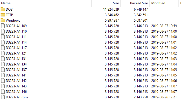

@kartoffelpü : klasse, diesen Link habe ich nicht gefunden. Werde ich später ausprobieren. Vielleicht hilft ja ein BIOS Update.

@wuselsurfer: weil man sonst die Bezeichnung nicht lesen hätte können. Das Gute ist: durch den Umbau habe ich nun neue WLP drauf (die originale war steinhart). Nun läuft der I3 um einiges ruhiger - die Lüftersteuerung lässt die CPU bei rund 70°C.

@coolyhat: Ganz einfach: Bei Kondensatoren gibt es folgende Alterungs Szenarien:
1. Sie trocknen aus --> ESR wird größer, Kapazität kleiner
2. Der Verlustfaktor wird größer --> Sie werden heiß, ESR steigt und sie bekommen dicke Backen
3. Sie laufen aus --> ganz bäh, denn das Elektrolyt frisst sich durch das Kupfer + Kapazität nimmt ab + ESR geht hoch
Die hier sehen noch gut aus, also kommt wenn, dann nur Nr. 1 zum Tragen. Deswegen einfach welche parallel, um den ESR wieder dahin zu bringen, dass der Ripple wieder innerhalb Spezifikation ist. Wobei die originalen Elkos wohl noch gut sind. Das Teil läuft mit I3 einwandfrei. Demnach denke ich nicht, dass die Kondensatoren das Problem sind.

@Der_Dicke82: ach, das mit den Kondensatoren hielt sich in Grenzen:
Ist halt nur etwas Eng, da aber die Elektronik Hobby ist... Irgendwofür musste doch das ET Studium nützlich sein...
Ja, ich weiß, CapXon... Im Tester ist der aber hervorragend und zum Test ganz ok. Zumal parallel noch ein KMG gelötet ist.

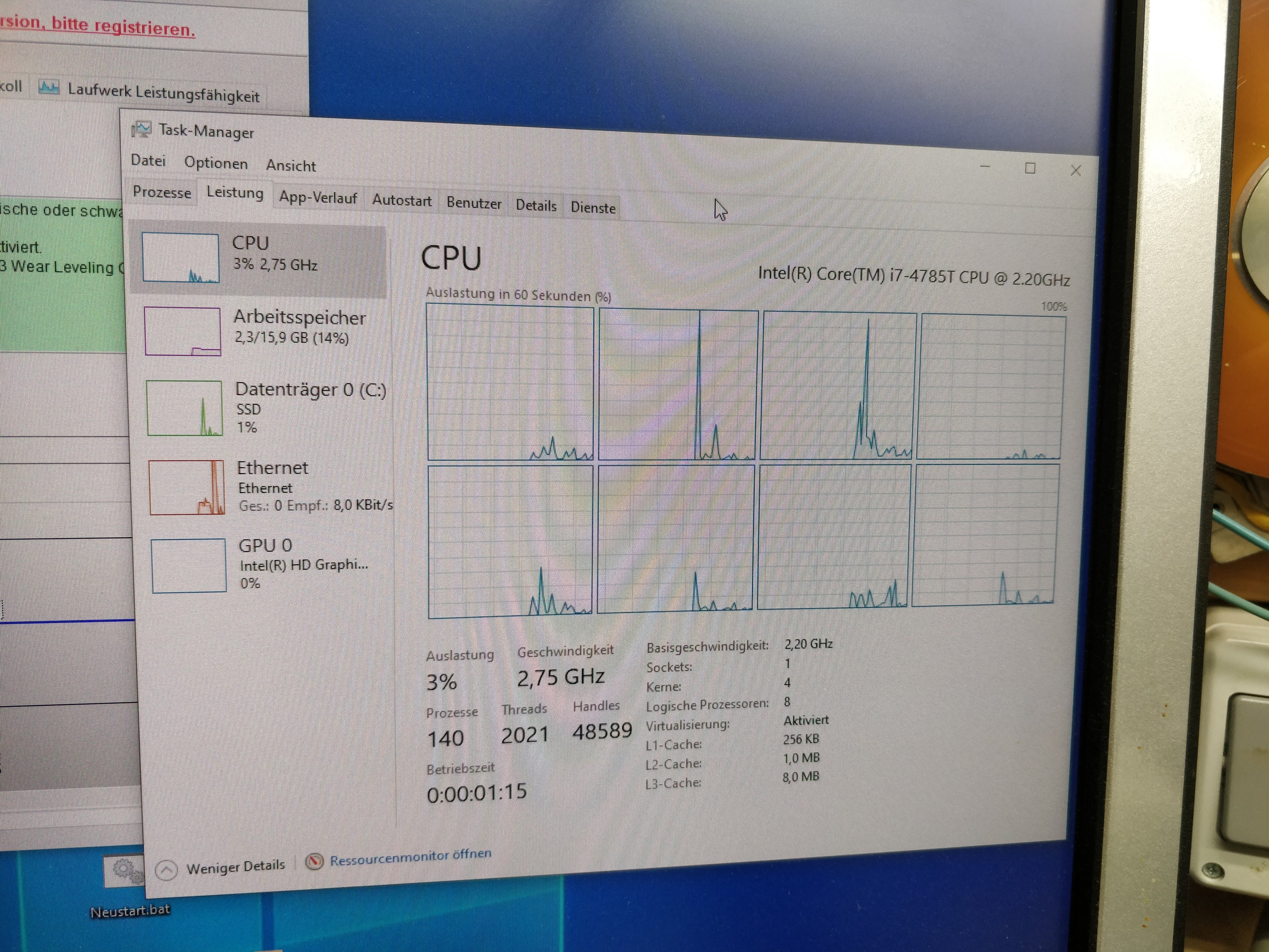

So, danke noch einmal an @kartoffelpü: das BIOS hat gepasst!

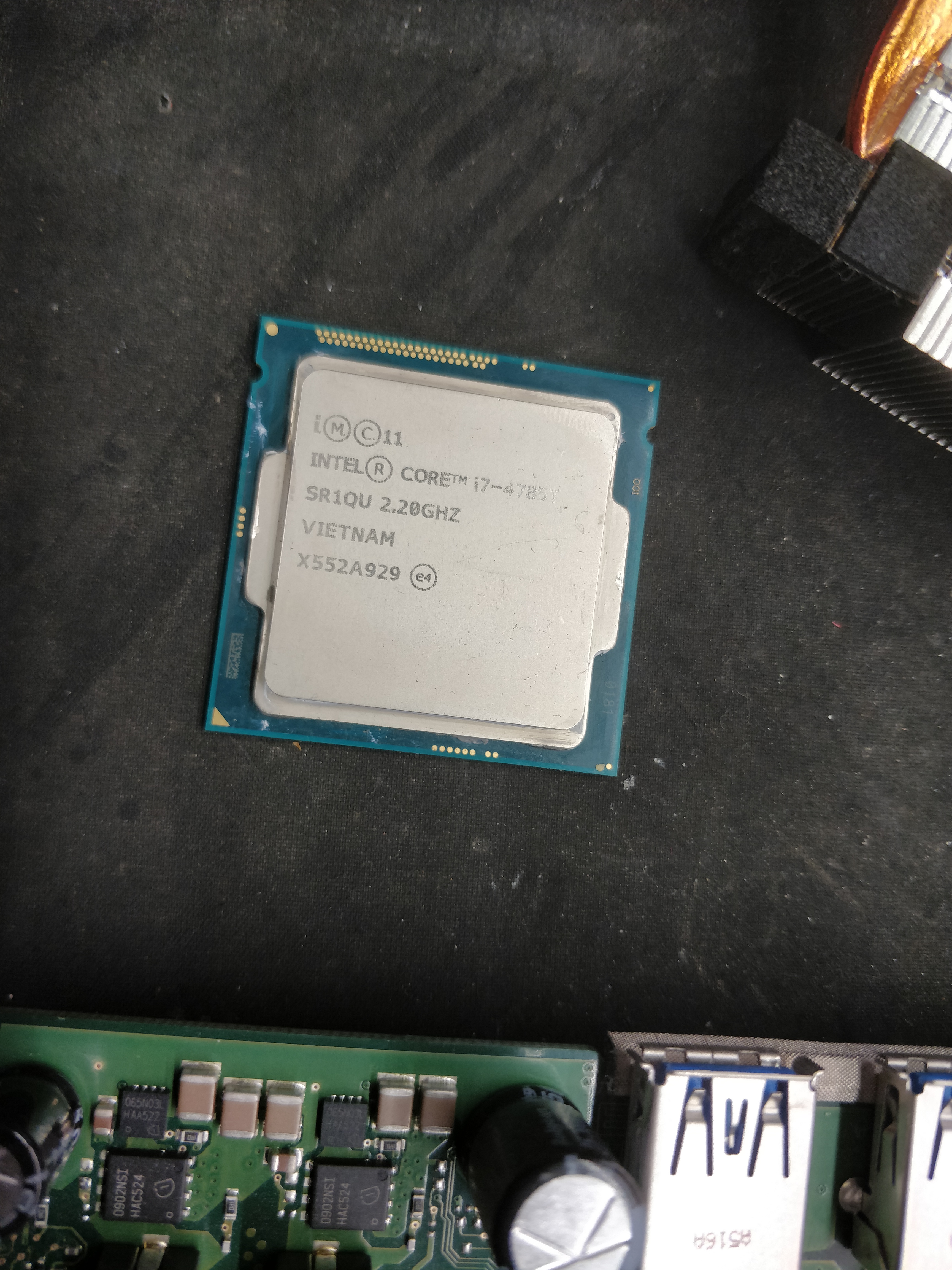

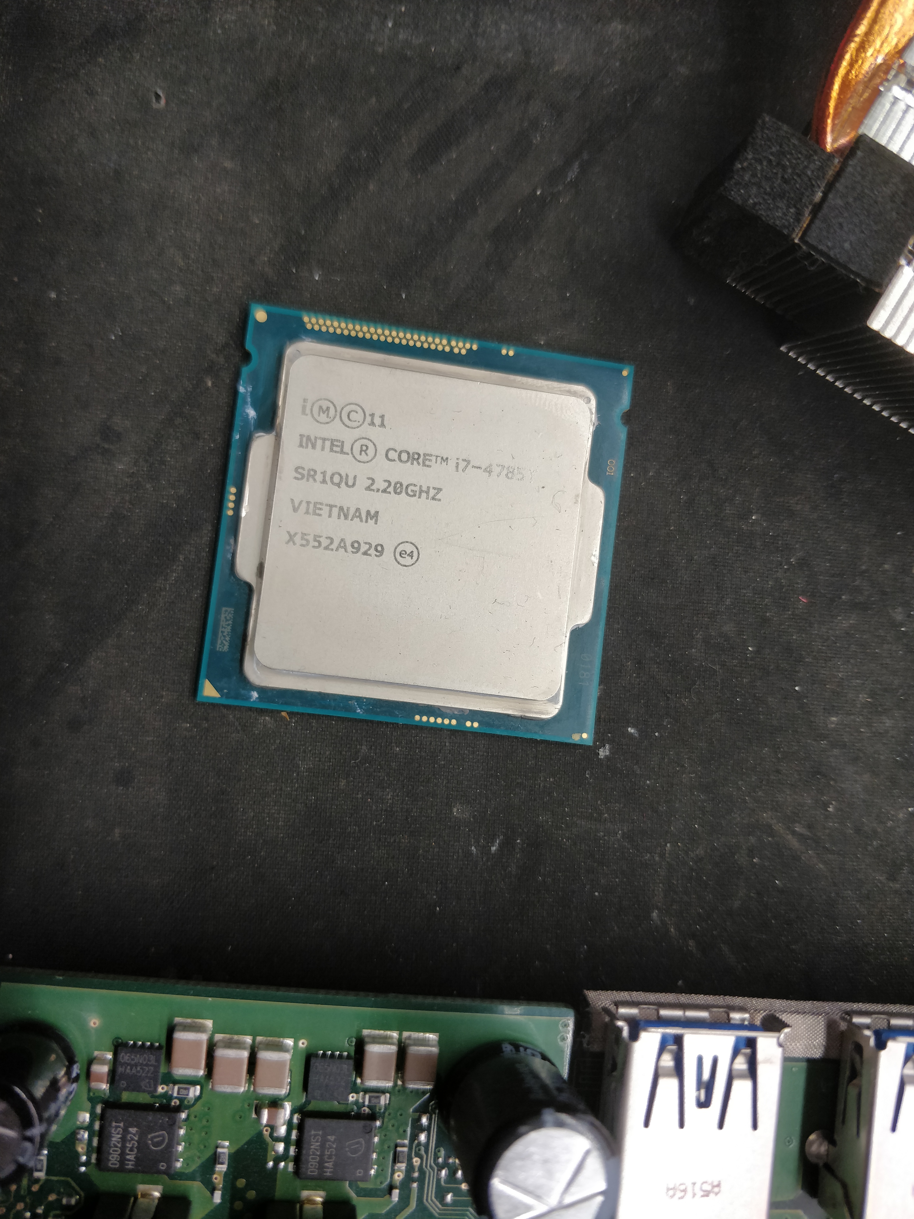

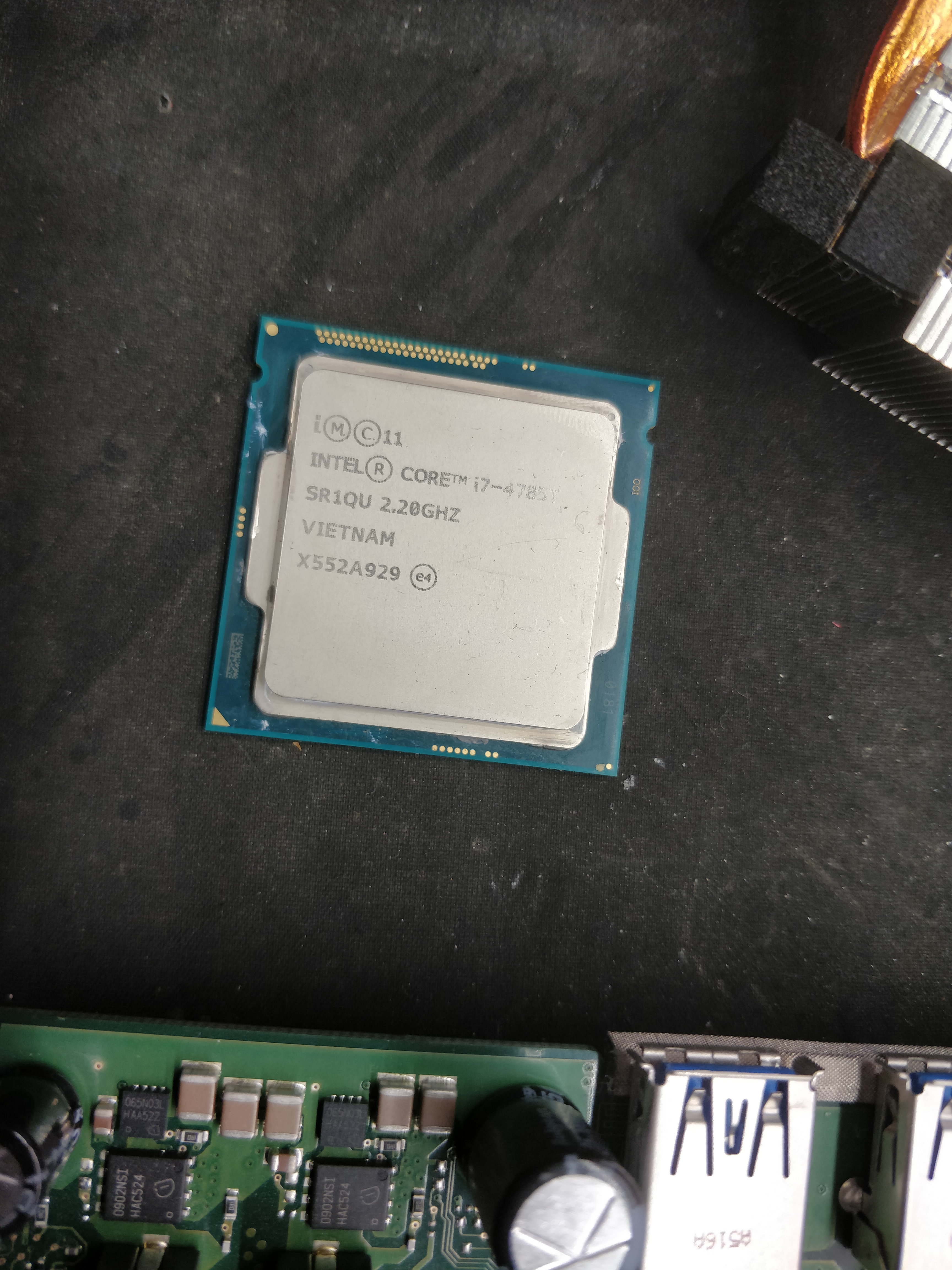

Habe mit dem I3 geflasht. Nur leider macht der I7 die gleichen Probleme... Wohl doch die CPU. Meint ihr das könnte eine Fake-CPU sein? Was mir aufgefallen ist: Die Schrift auf dem I7 ist ganz anders, als auf dem I3. Und im Netzt haben die I7 alle die gleiche Schrift, wie der I3. Könnte das ein Fake sein? Noch habe ich 28 Tage Rückgabe...
Jetzt wo du es schreibst: sieht wirklich komisch aus...

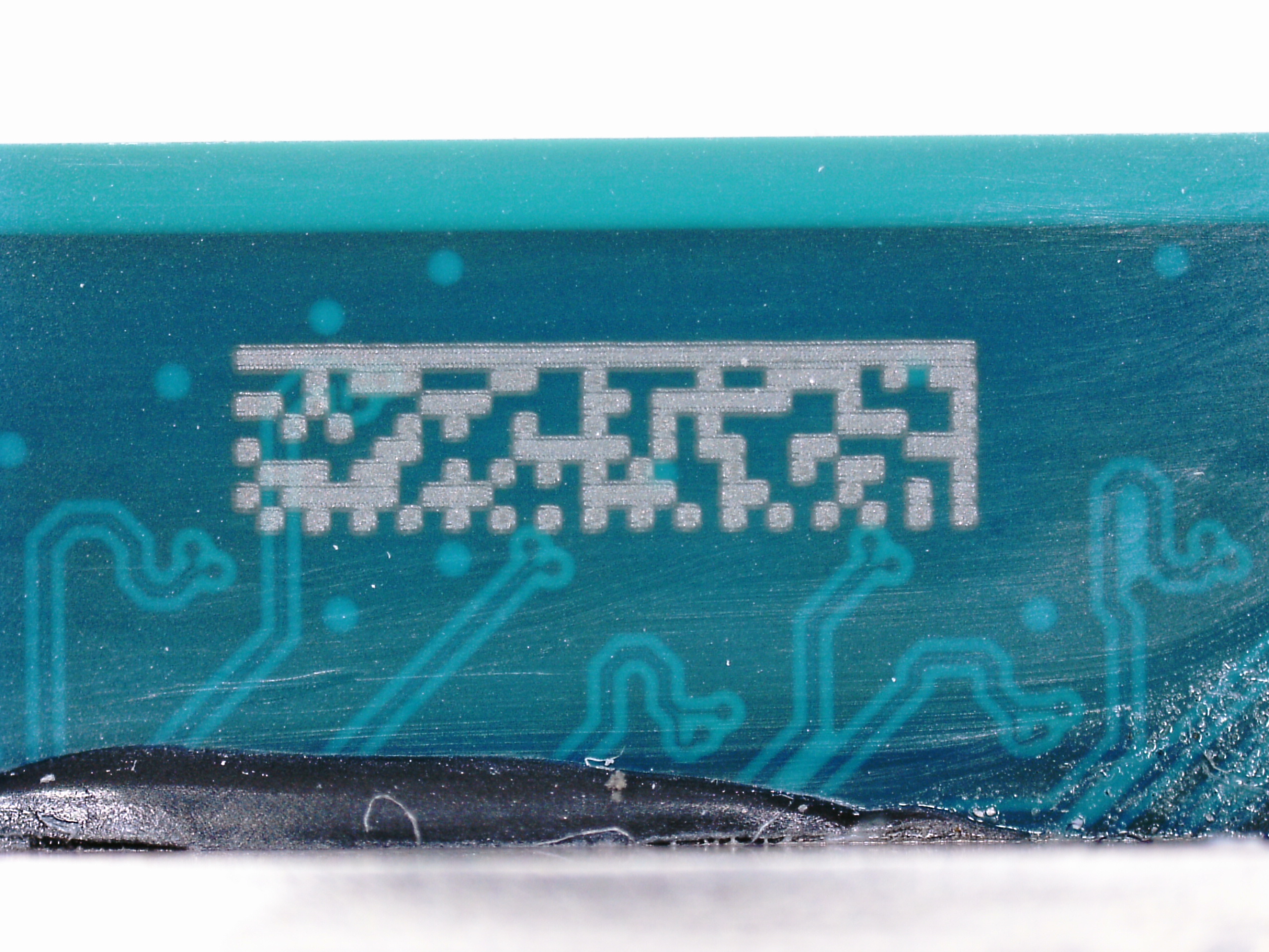

Kann man anhand des kleinen 2D-Barcodes unten links relevante Infos ziehen?
Der Text auf den CPUs kann schonmal aussermittig sein.
Hier ein Bildvergleich zu Deinem i7 aus Vietnam:
https://yandex.com/images/search?cbir_id=10494597/S418PBLGr0XT2NFjko6s4Q6304&cbir_page=similar&crop=0.2007;0.2394;0.6822;0.627&rpt=imageview&url=https://avatars.mds.yandex.net/get-images-cbir/10494597/S418PBLGr0XT2NFjko6s4Q6304/orig
PS: das Modell aus Costa Rica sieht anders aus:
https://www.techpowerup.com/cpu-specs/core-i7-4785t.c2697
Hier nochmal Vietnam:
https://www.hardwareparadijs.nl/images/products/90/SMctA6HtqSwm1VvCO9uV.jpg

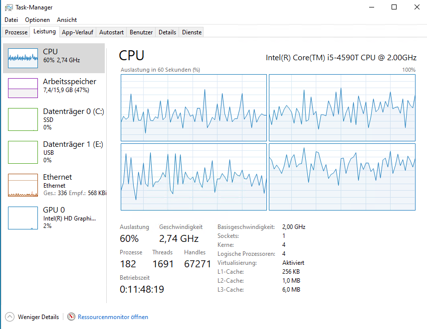

Ein Core I5-4590T funktioniert einwandfrei:
Also war entweder der Prozessor wirklich defekt, oder das BIOS hat bei dem I7 irgendwelche Sachen gemacht/ Spannungen haben nicht gestimmt. Zumindest ist der I5 nun immer um die 60% ausgelastet, wo der I3 schon bei 70...90% war. Er läuft auch kühler und deutlich leiser. Der I3 hatte im Peak um die 25W und im Durchschnitt 22W, der I5 zeigt maximal bisher 19,8W an, 16W im Durchschnitt. 4x2,6GHz (im Schnitt) sind wohl besser, als 2x 3,1GHz mit HT.
Also kann ich einen HW-Defekt vom ThinClient mit sehr hoher Wahrscheinlichkeit ausschließen. Der I7 liegt noch hier, den wollte der Händler nicht zurück - ich habe aber das Geld zurück bekommen.
