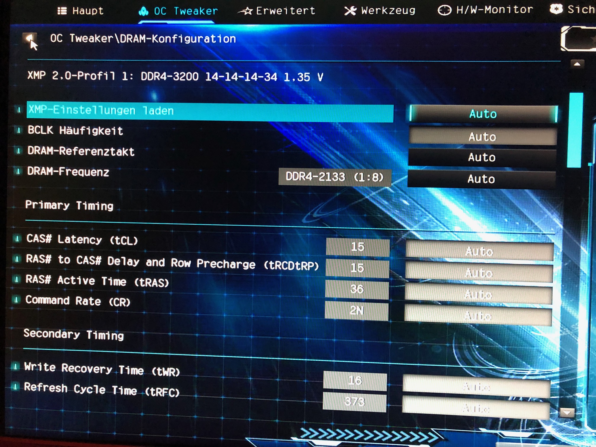

Nimm mal die Übertaktung raus und probier es dann nochmal (Also CPU, sollte die auf dauerhaft 4700 stehen, sowie beim RAM). Ist die Grafikkarte (evtl ab Werk) auch übertaktet?

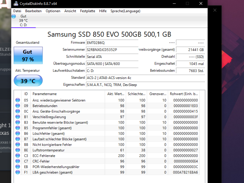

Indy94_ schrieb:
CrystalDiskInfo zeigt 97% Total an (nur C: eingebaut)
Das hat leider keine Aussagekraft. Bitte mach einen kompletten Screenshot, von allem von allen Werten, die unten sind.

Sollte der RAM auf 3200 MT/s laufen (wie oben angegeben), ist der Speichercontroller der CPU massiv übertaktet. Das kann funktionieren oder auch nicht. Da Elektronik altert, kann das auch z.B. 2 Jahre lang funktionieren und dann nicht mehr, Dazu kann die Grafikkarte ab Werk übertaktet sein, auch da würde ich erstmal dann den Referenztakt von Nvidia einstellen.

Du solltest dein SATA Kabel tauschen. C7 sagt, es sind darüber 3.812 Fehler aufgetreten. Es ist natürlich die Frage, ob sich der Wert aktuell noch weiter ändert (erhöht), dann würden aktuell weitere Fehler auftreten. Kannst du ja mal beobachten. Der Wert darf sich nie ändern.
Reaktionen: Indy94_
@Smily
Kurz nach dem Screenshot ist der Wert nochmal von EE4 auf EE6 gesprungen. Habe dann das SATA Kabel getauscht. (Es war ausgerchnet ein relativ neues Kabel). Seit gestern 19 Uhr keine weiteren Fehler bei C7 :D
Pc läuft bisher einwandfrei! ❤
