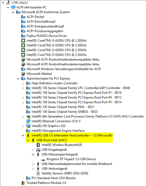

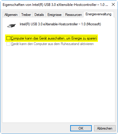

Erst dachte ich an die Win 10 Energieoptionen, also habe ich im Geräte-Manager (in den Energieoptionen der USB-Controller) die Funktion Computer kann das Gerät ausschalten, um Energie zu sparen deaktiviert:

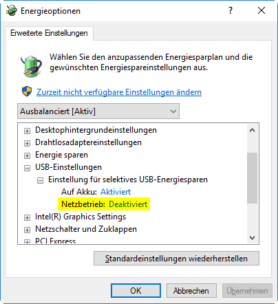

Das hat nicht gefruchtet. Weiterhin Dis-/Reconnects bei ausbleibendem Zugriff. Also habe ich zusätzlich in den Win 10 Energieoptionen die Option USB-Einstellungen --> Einstellung für selektives USB-Energiesparen deaktiviert:
