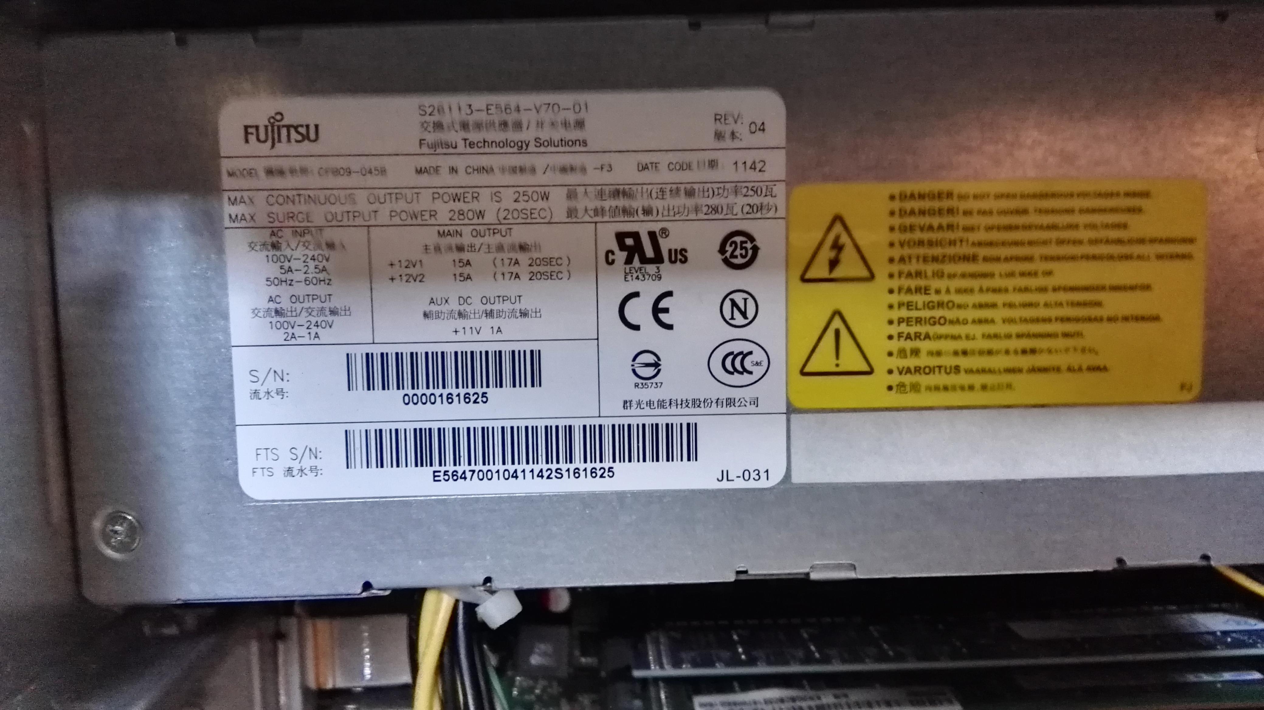

Foto vom Netzteiltypenschild wäre gut. Im Allgemeinen sollte die Leistung aber ausreichen.
Hier das Typenschild.
Irgendwie blicke ich nicht ganz durch. Wie viel Ampere sind denn jetzt auf dem AT-Netzteilstecker und wie viel Ampere sind auf dem 8Pin Stromstecker?
Also ich habe das mal mit meinem Spielepc verglichen und dort steht:
12V1: 20A
12V2: 28A
Jetzt hat der aber nur
12V1: 15 A (max 17)
12V2: 15 A (max 17)
Ist das jetzt schlecht oder ausreichend? Im Prinzip kann es doch nur sein, dass das Mainboard etwa 200 Watt bekommt, weil die Festplatte und der Lüfter vielleicht mal 20 Watt ziehen.
Ich habe keine Ahnung, welcher Stecker 12V1 und 12V2 ist und welche Komponenten sie versorgen.
Bräuchte da Hilfe
Ist 12V1 jetzt die CPU-Versorgung und 12V2 die Versorgung für das Mainboard und restliche Komponenten oder ist 12V1 auch für die Spannung am PCI-Express verantwortlich?
Das Netzteil schafft die GTX 1050 und den i5 2500K.
