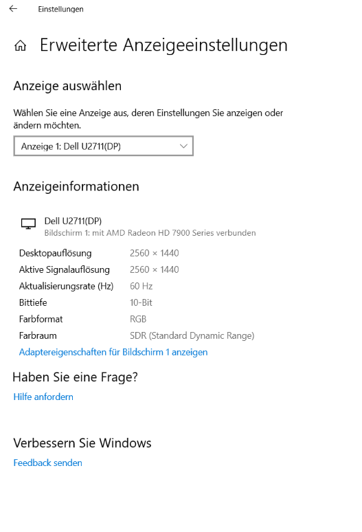

Dell U2711 dieser ist nativ 2560x1440@60hz

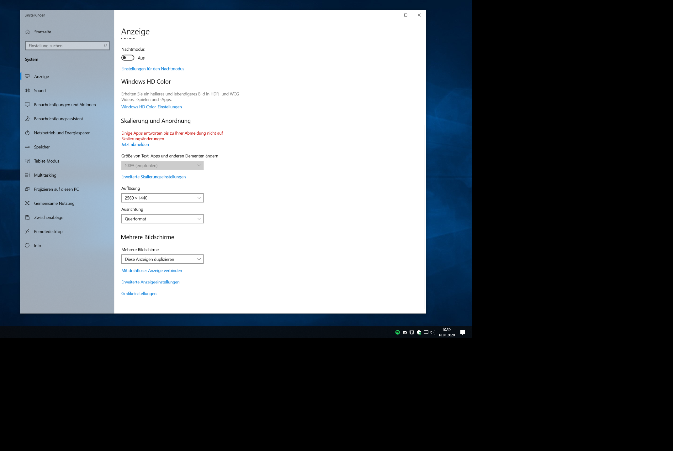

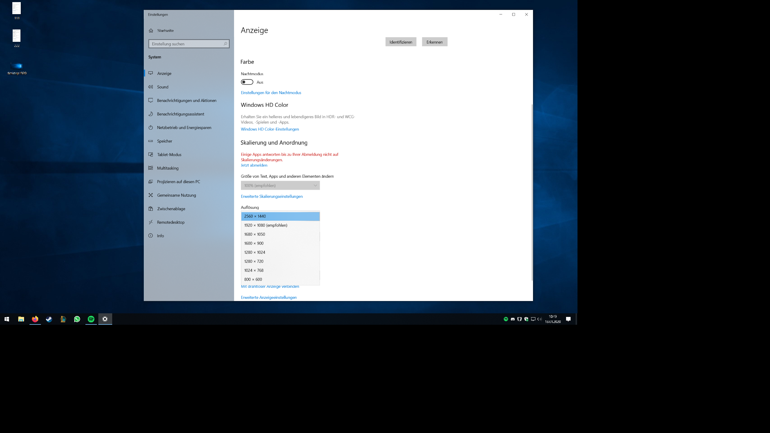

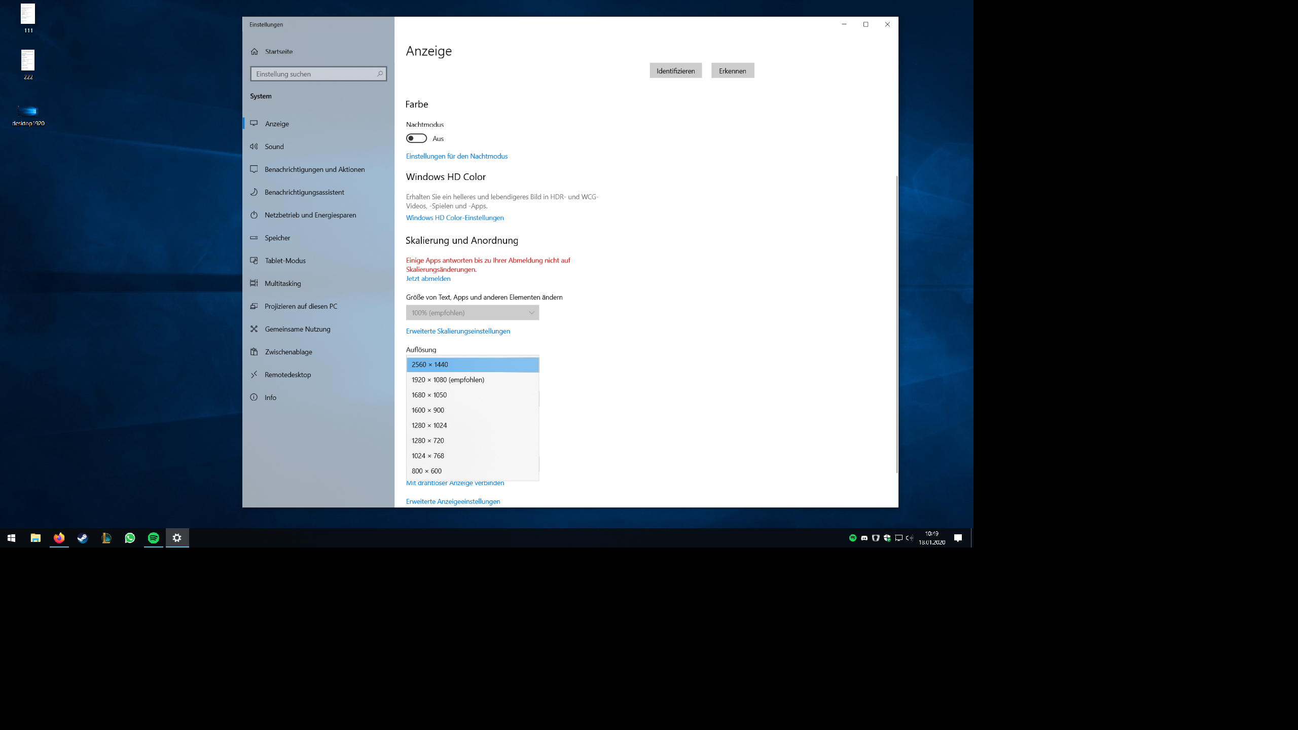

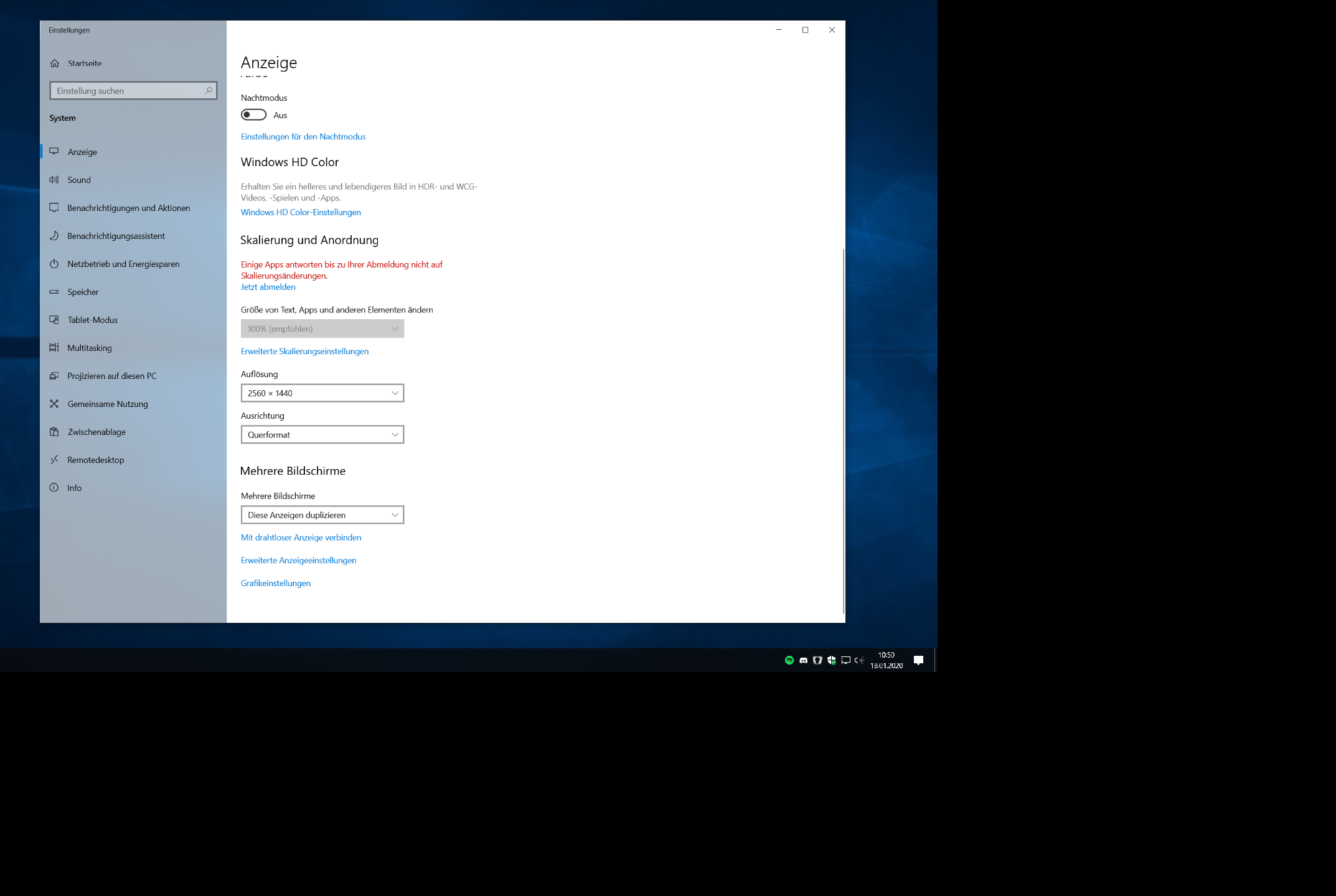

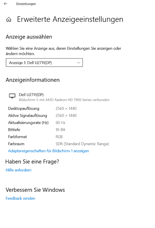

Auch die Schift wird kleiner, mehr "Platz" auf dem Desktop, also definitiv nicht mehr 1920er Auflösung. Hab da unter den Windowsoptionen bei Anzeigeeinstellungen einfach auf "Diese Anzeige duplizieren" ausgewählt

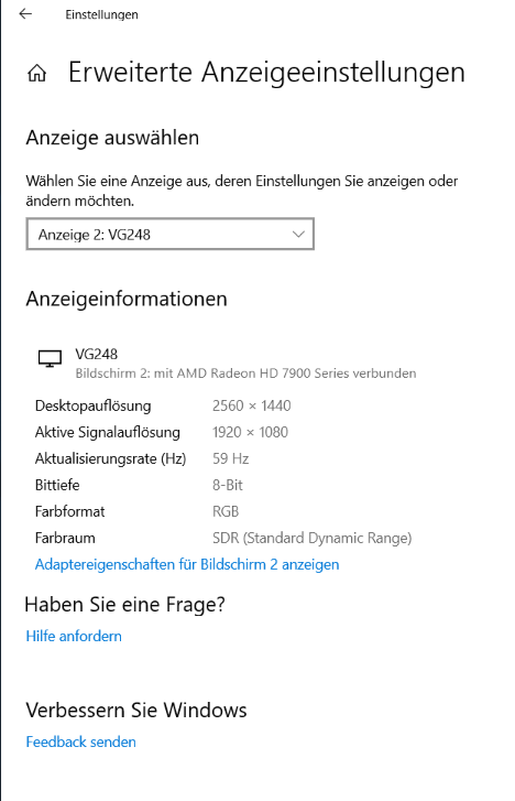

Auf deinem Screenshot ist nichts davon zu sehen, dass du beim Asus WQHD eingestellt hättest.
Aber um zurück zu deiner Frage zu kommen:
Wie schon erwähnt, kann dein Asus-Monitor nicht mehr als 1920x1080. Wenn alles "kleiner" wird ist da irgendeine Form von Skalierung am Werk.
Das ist grundsätzlich nicht schädlich. Ich denke da brauchst du dir keinen Kopf zu machen.
Seltsam ist es trotzdem. Wie @bisy schon erwähnt hat stellt Windows beim Klonen eigentlich immer automatisch auf die höchst mögliche Auflösung, die von allen Monitoren unterstützt wird. Das wäre in deinem Fall FullHD. Und ich hab auch nicht nicht gesehen, dass man bei Windows unter FullHD eine Skalierung <100% einstellen kann.

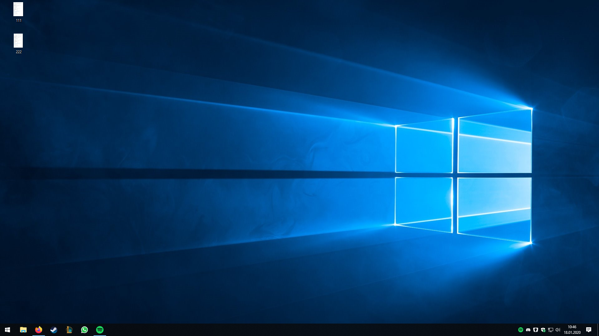

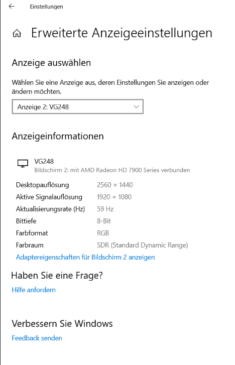

Das macht mich jetzt aber neugierig. Mach mal bitte einen Screenshot vom kompletten Desktop und lade ihn hoch, ohne was am Bild zu ändern (Größe etc.). Außerdem bitte einen Screenshot auf dem man sieht, dass du auf dem Asus WQHD einstellen kannst und einen Screenshot von den Skalierungsanzeigen (Anzeigeeinstellung und etwas runter scrollen)

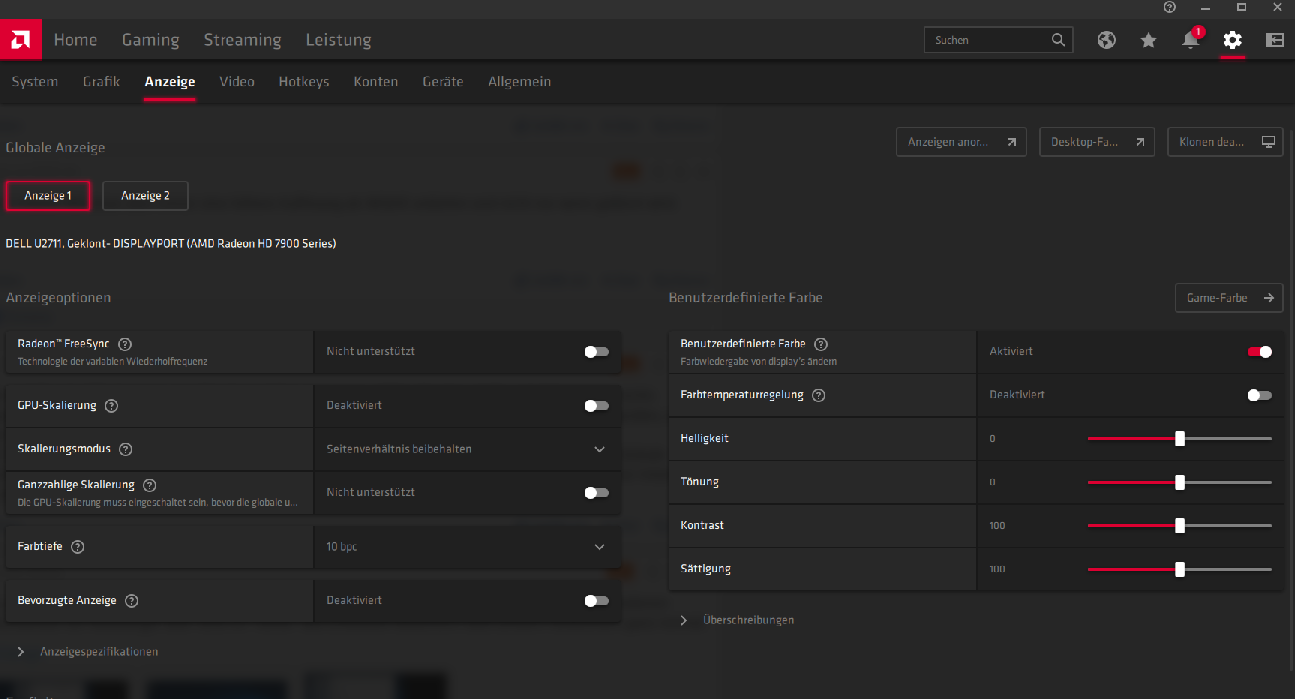

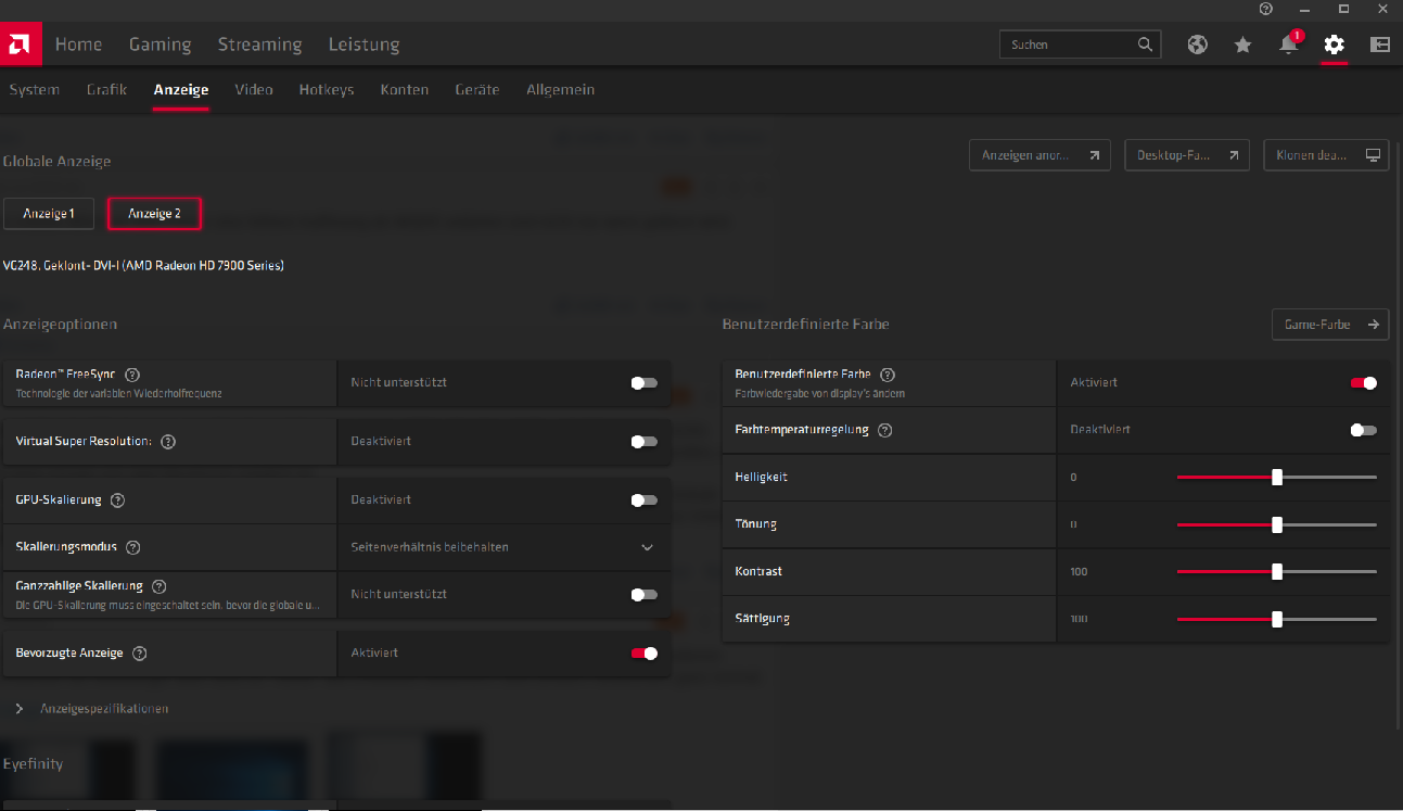

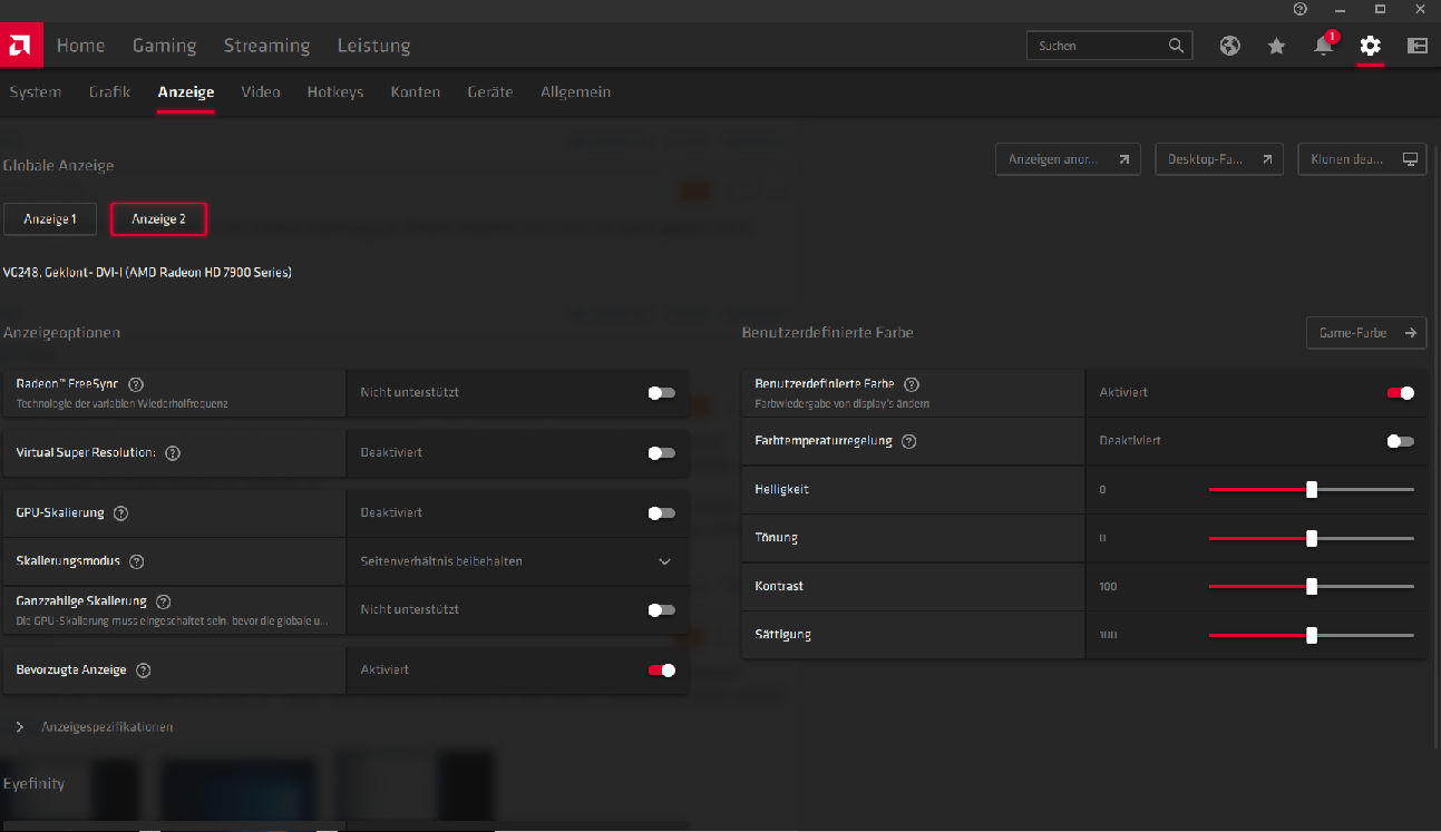

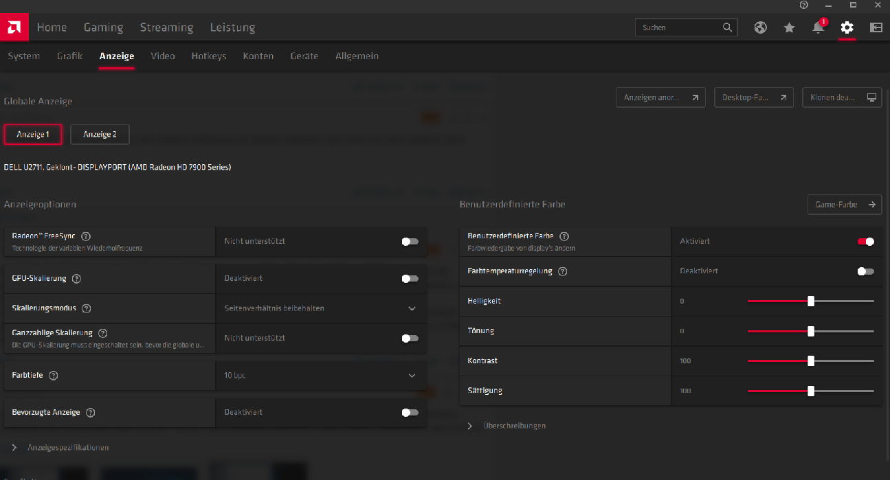

Wie verhält sich VSR denn bei zwei Monitoren? Dass bei einem 1080p-Monitor 1440p möglich ist ist ja nichts besonderes und mit einer HD7950 ohne weiteres möglich, ich kann jetzt nur auf die schnelle nicht überprüfen, ob das auch beim Einsatz von zwei Monitoren möglich ist.
Ein Versuch ist es wert, kannst ja mal im Treiber-Menü gucken ob es aktiviert ist... wäre unter Gaming->Globale Anzeige->Virtual Super Resolution. Schaden tut das nicht, viele spielen ihre Spiele mit Downsampling, nur müsstest du dich zwischen 144Hz und 1440p entscheiden.

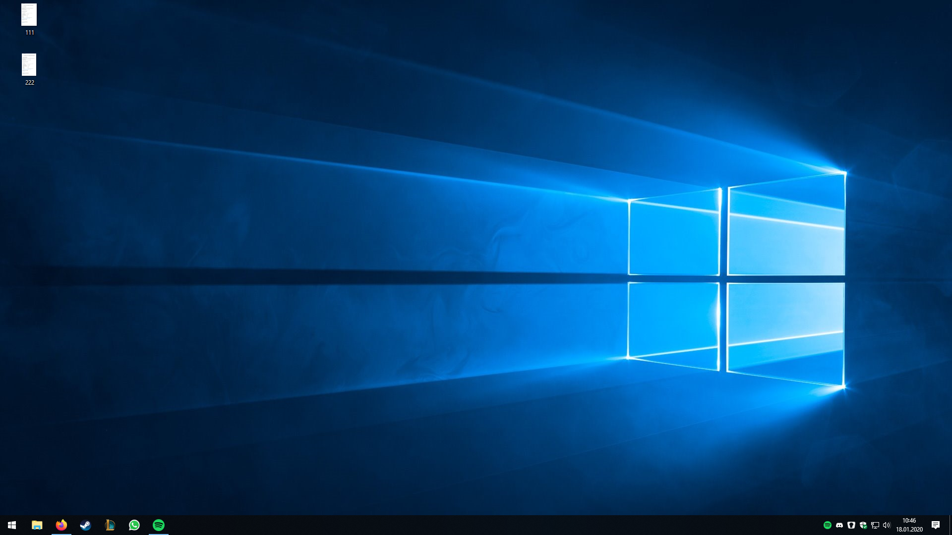

Ok, also das lustige beim Screenshots erstellen, da ist dann ein schwarzer Rahmen drum herum. Beim Bedienen verschwindet der Mauszeiger aber nicht im "nichts" aka schwarzen Bildschirm rand sondern funktioniert ganz normal.
Edith sagt: In LoL kann ich zwar 2560x1440 auswählen, allerdigs kriegt der Monitor das nicht hin und setzt die Grafik auf was niedriges in 4:3 Format
