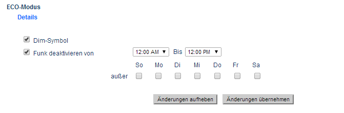

Ich versuche schon seit geraumer Zeit den Funk, bzw. das Wlan zeitlich zu begrenzen.
An- bzw. ausschalten kann ich es, aber dazu muss ich im Routermenue die Punkte immer aktivieren
oder deaktivieren.
Obwohl es augenscheinlich eine Funktion gibt, bei der ich den Funk zeitlich einstellen kann, schaffe ich es nicht, dass der Router nach meiner Zeitangabe funkt oder nicht.:( Was mache ich nur falsch????
Bild ist beigefügt wie das Router Menue aussieht.

momentan ist eingestellt. von 12 uhr mittags bis 12 uhr abends abgestellt...
ist irgendwo noch eine einstellung mit den sinnbildlichen worten "wenn noch ein gerät im wlan ist, nicht deaktivieren"?
Danke für deine schnelle Antwort.
ABER, wenns abgestellt wäre würde ich jetzt nicht online sein.:freak: Habe schon alle möglichen Zeiten eingestellt. Das einzig komische ist, dass wenn ich die Zeit von 10.00 PM bis 6.00 AM eingebe und dann bestätige, ist auf der aktualisierten Seite die Zeitangabe von 6.00 AM bis 10.00 PM angegeben. Das Datum und die aktuelle Zeit des Routers sind korrekt.

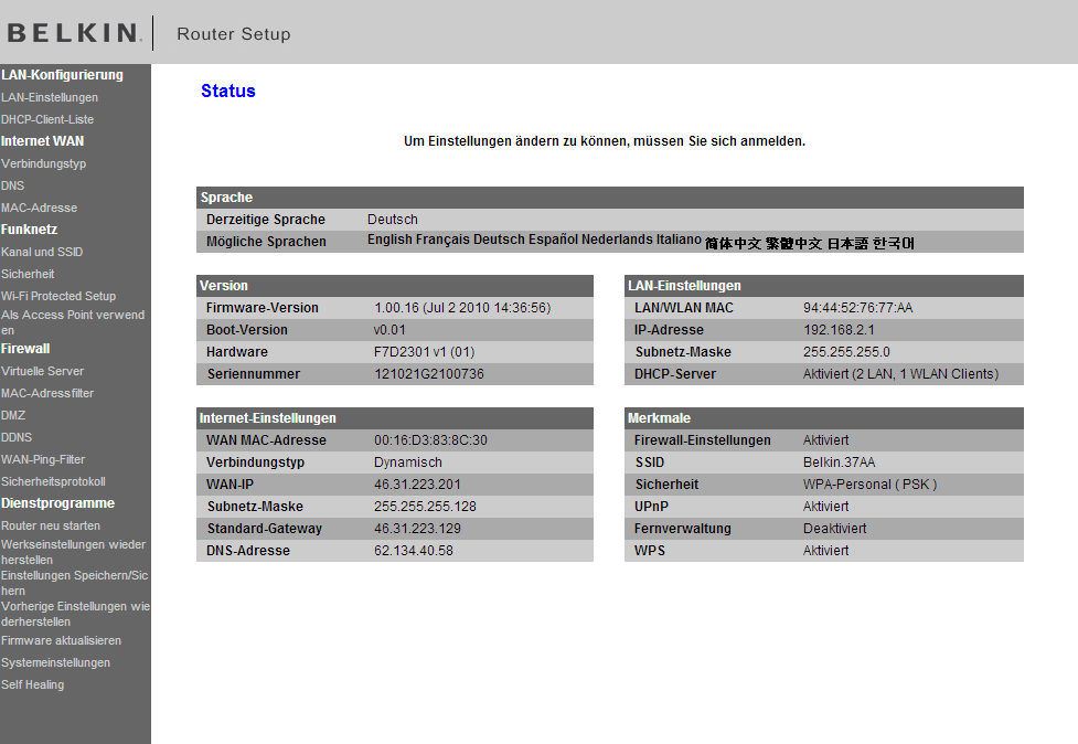

Wonach muß ich sehen, ob es so eine Einstellung gibt, die du meinst. Hab noch ein Bild vom gesamten Routermenue gemacht.

Das Menü ist etwas unglücklich gestaltet. Dort gibt man an, zu welcher Uhrzeit des Tages das WLAN deaktiviert werden soll. Die restliche Zeit ist es immer an. Wenn du jeden Tag von 17.00 Uhr bis 23.00 Uhr drahtlos surfen möchtest:
☑ Dim-Symbol
☑ Funk deaktivieren von 11:00 PM Bis 05:00 PM
Wenn es am amerikanischen Uhrzeitformat hapert: Wiki
Möglich aber blöd wäre es natürlich, wenn das Gerät nicht mit einem Uhrzeitüberlauf zum nächsten Tag zurechtkommt.

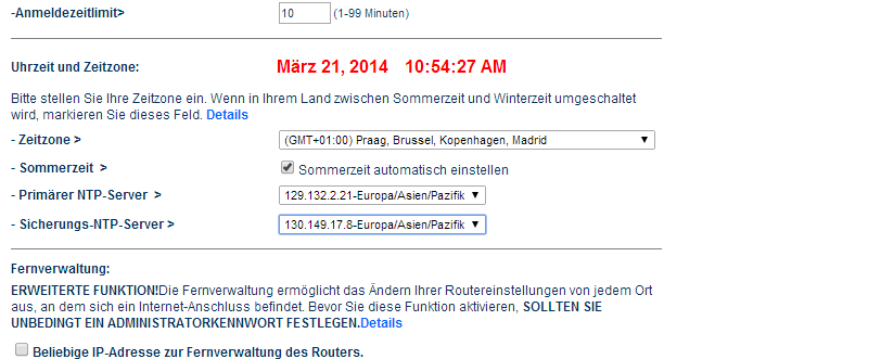

Bin gerade am abspeichern meiner Daten auf etwas gestoßen. Im Systemprotokoll steht eine Liste mit immer den gleichen Satz: "Can`t find NTP time" Ist das evtl. wonach wir suchen?
Manuel einstellen geht nicht.
So sieht das bei mir aus, siehe Anhang.
Deine angegebenen Server hat meiner nicht.

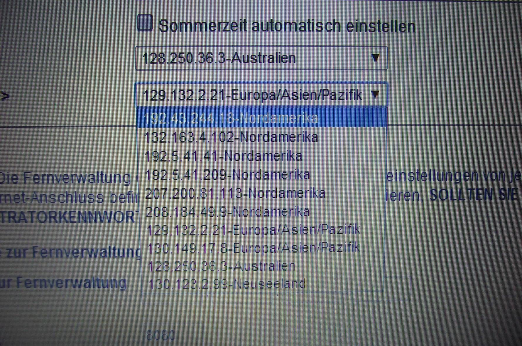

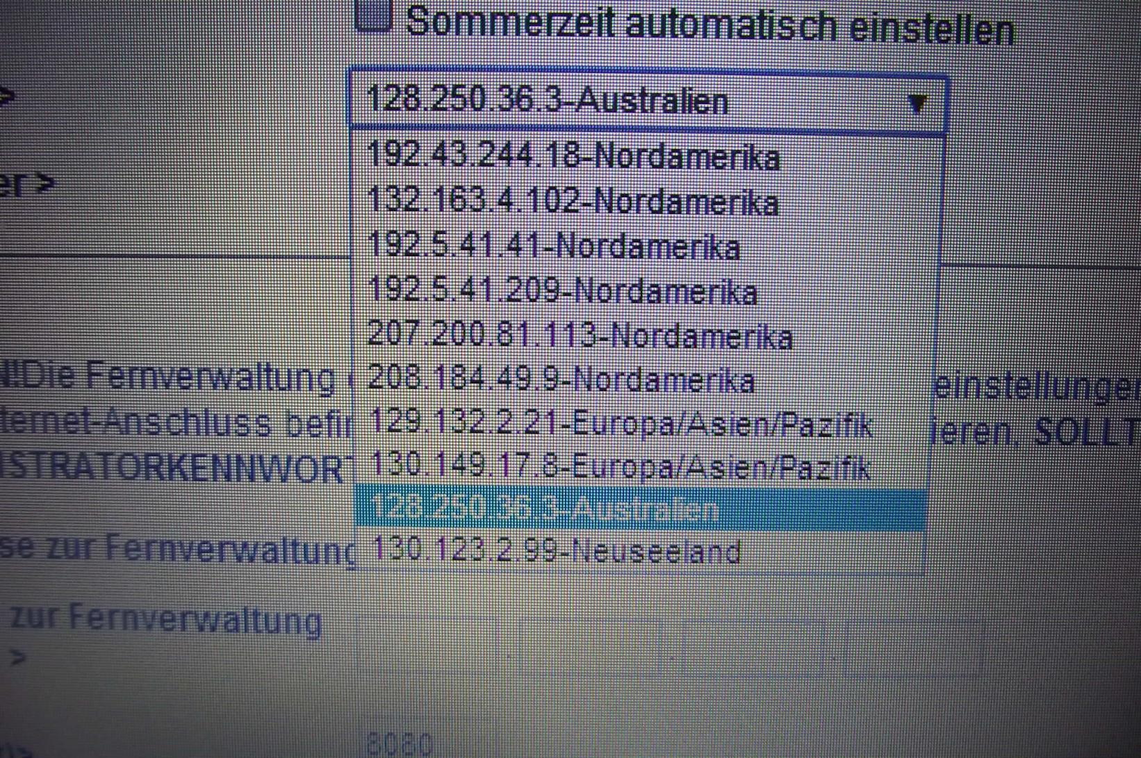

Das heißt, du kannst aus der Liste nur vorgefertigte NTP-Server wählen, nicht aber selbst welche eintragen? Dann bitte mal einen Screenshot der Liste von angebotenen primären NTP-Servern und einen Screenshot der Sicherungs-NTP-Server. Du kannst auch selbst einfach alle durchprobieren, bis du einen gefunden hast, bei dem nicht die Meldung „Can’t find NTP time“ im Log auftaucht.
Habs leider fotographieren müssen, da das Kästchen sich immer geschlossen hat. Hoffe man erkennt etwas.:(
