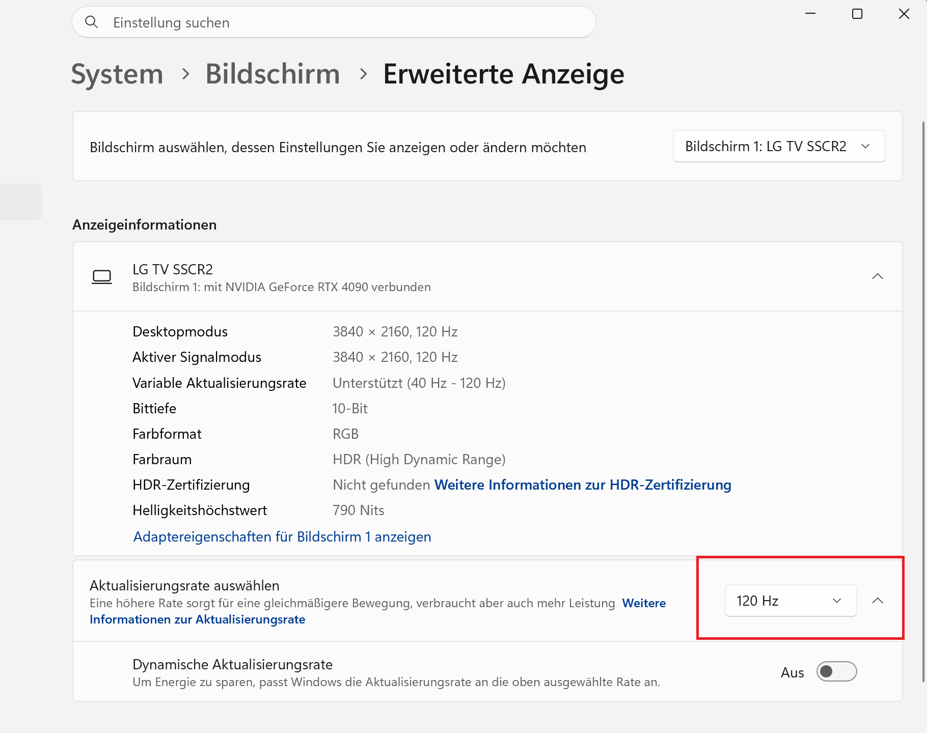

Sicher, dass Du den Monitor auch auf 120Hz eingestellt hast unter Windows?

Check die Hertz-Zahl des Monitor unter Rechtsklick auf den Desktop -> Anzeigeeinstellungen -> Eweiterte Anzeigeeinnstellungen. Hier das höchstmögliche auswählen.
Anschließend im Treiber prüfen ob Freesync (AMD) bzw Gsync (Nvidia) aktiv ist.
Würde auch mal prüfen ob der TV bei beiden Laptops in den PC Modus umschaltet und keine Verzögerung durch die Bildverarbeitung des TV entsteht.
