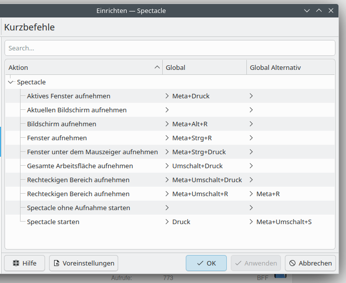

So wie ich sehe, haben diese Tastaturen keine "Druck" Taste. Da ich keine Lust habe ständig die Kurzbefehle in KDE Plasma zu ändern, frage ich besser zuerst.
Hat jemand so eine Tastatur in Verbindung mit KDE Plasma oder Spectacle im Einsatz und kann mir vielleicht schreiben, ob die globalen Kurzbefehle möglicherweise auch ohne "Druck" Taste funktionieren?
Kurzbefehle:

Du kannst die Kurzbefehle beliebig neu zuordnen, sodass du ohne die Taste auskommst. Ich habe fast meine komplette Tastatur mit Windows+Buchstabe-Kombinationen belegt, um irgendwelche Programme zu starten oder die Fenster zu verwalten.

Die Win "Super" Taste bietet sich an für eigene Tastenkombis, oder um bestehende umzumappen.
Mache ich so seit Jahren (Cinnamon und Mate).

Mir ist bewusst, dass man die Kurzbefehle ändern kann. Ich dachte, es gibt eine Taste, die Funktion der Druck-Taste ohne Fn Taste übernimmt. Oder heißt es vielleicht auf der Tastatur ganz anders? "Home" vielleicht oder was anderes.
