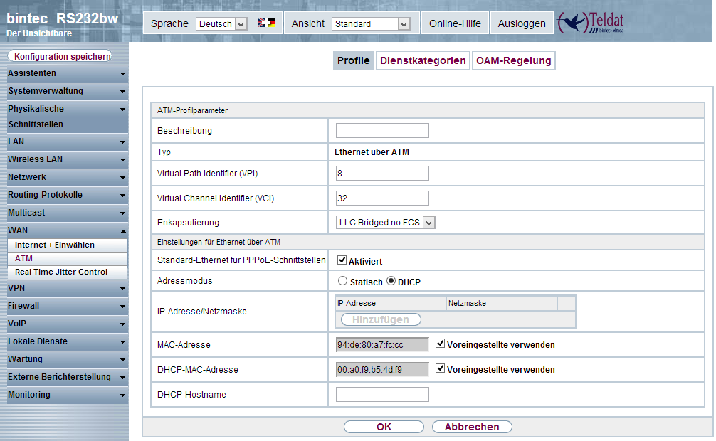

2. WAN - ATM - Dhcp eingestellt und Mac-Adresse angegeben

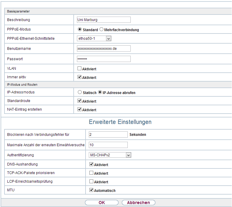

Ich glaube kaum, daß das Uni Netz mit PPPoE arbeitet, wie es laut Screenshot eingestellt ist.

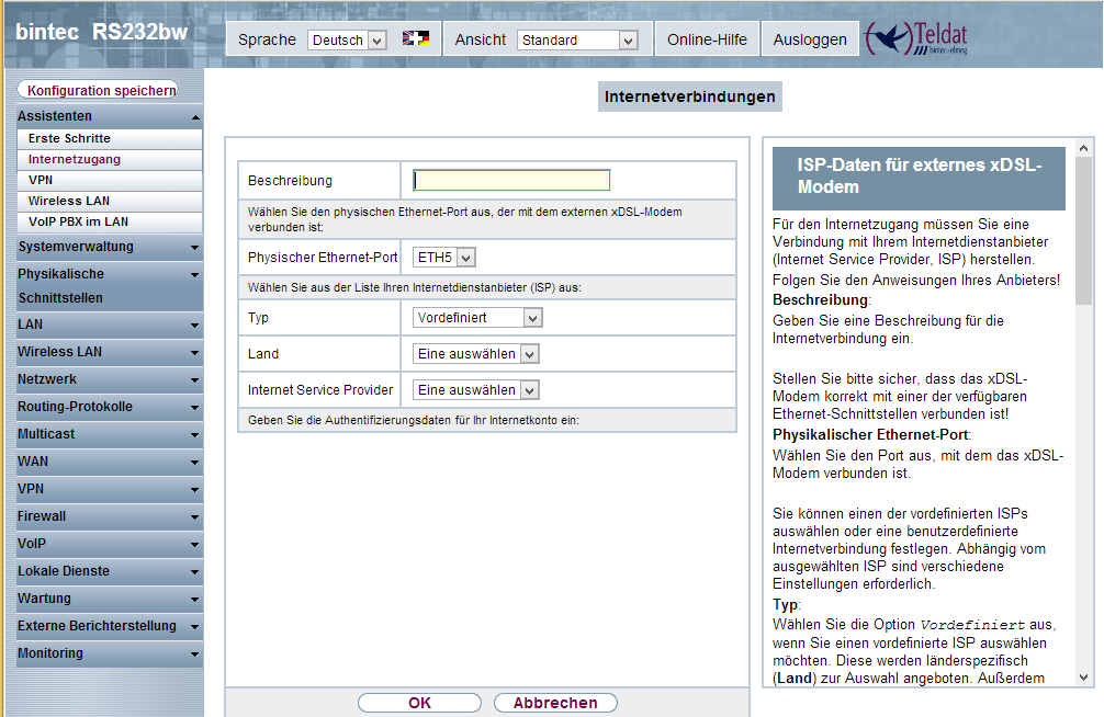

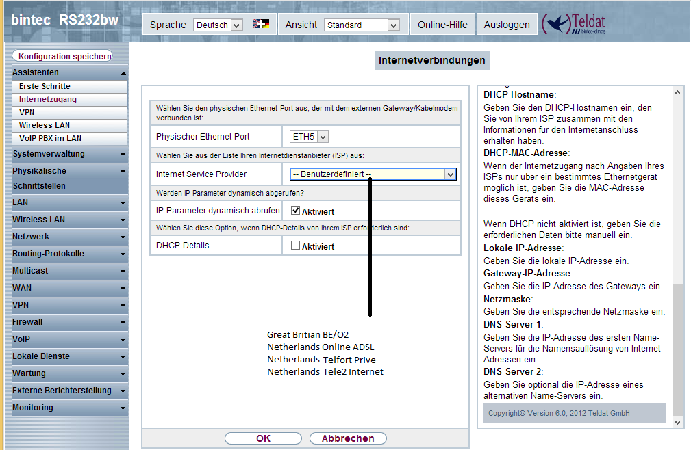

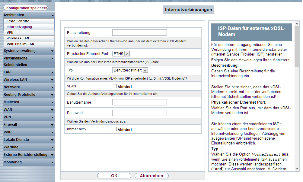

Wie auf den Bildern zu sehen ist, habe ich sowohl bei WAN eine Internet-Verbindung eingerichtet, als auch bei WAN - ATM die Mac-Adresse in die eines bereits freigeschalteten, aber nicht im Netzwerk angeschlossenen Computers verändert.
EDIT: 3 Bilder über dem Text hinzugefügt, Assistent Internetzugang.
