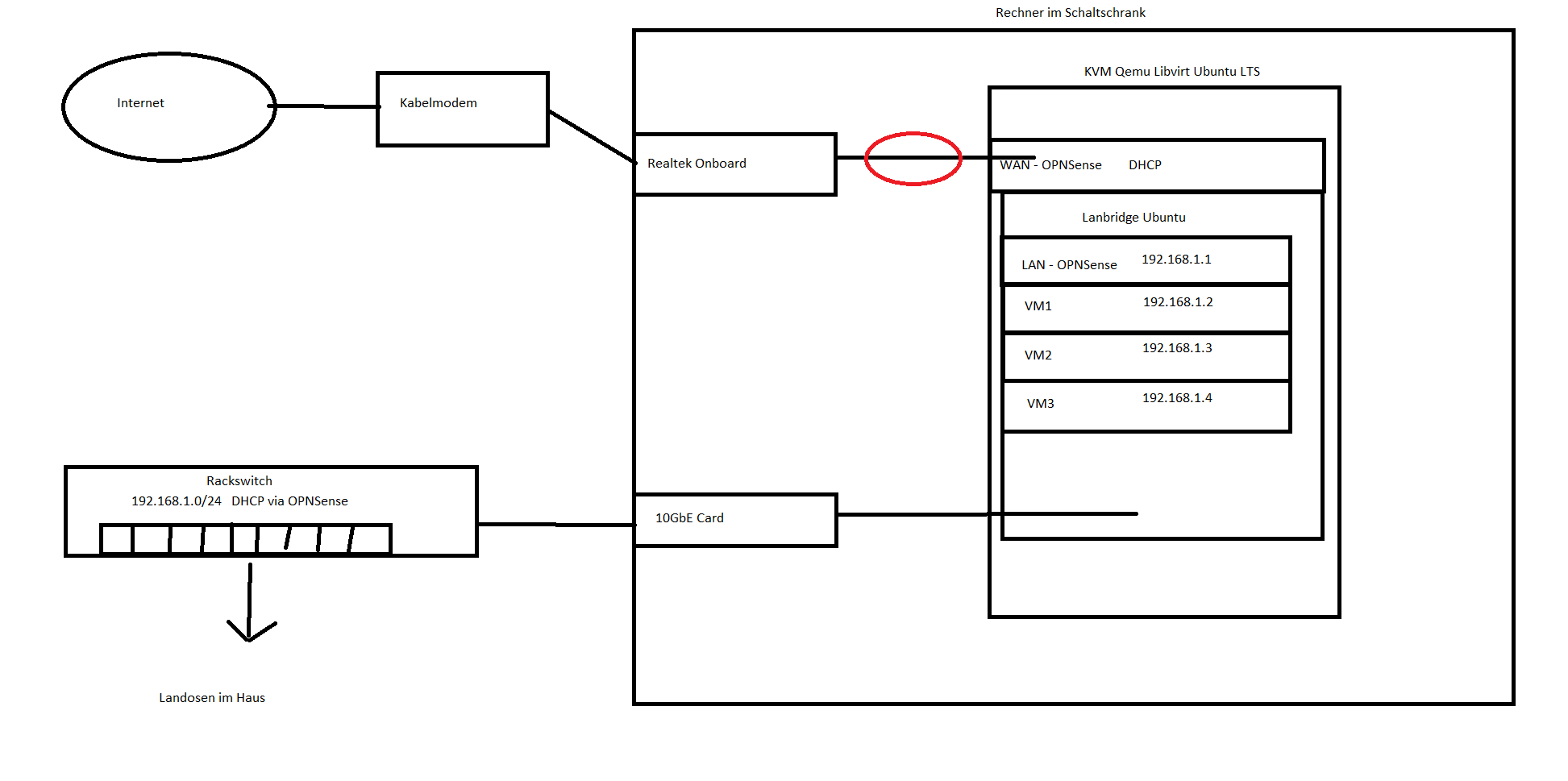

Hallo, ich steh gerade auf dem Schlauch.
Ich habe eine Internetverbindung per Kabelmodem. (Bridge Mode)
Bis jetzt hatte ich einen selbstgebauten OPNSense Router. (AM1 Plattform)
Um Energie zu sparen wollte ich diesen jetzt virtualisieren.
Es hängt ein kleiner Ubuntu Rechner in meinem Schaltschrank (mit bestehenden VM´s) der noch Kapazität dafür hätte.
So hätte ich mir das gedacht:
Die ganze LAN Seite funktioniert.
Ich kann die 192.168.1.1 vom LAN und den VMs aus erreichen. (Auch das OPNSense Webinterface)
Nur auf der WAN Seite habe ich Probleme.
Die OPNSense zieht einfach keine IP vom Kabelmodem über die WAN Schnittstelle bzw. Brücke.
Als erstes habe ich probiert eine Brücke zu machen.
Ein neues Linux Bridge Interface und den Realtek als Brückenmember hinzuzufügen.
Ergebnis --> WAN Schnittstelle zieht keine IP vom Kabelmodem.
Es bekommt die IP Adresse: (192.168.1.24) ... warum zur Hölle das?
(Normalerweise habe ich dort 80.101.2.xxx)
Dann habe ich mir gedacht, gut dann schleife ich das Realtek Interface direkt an die OPNSense VM durch.
Geht leider auch nicht, da in dieser IOMMU Gruppe 10 Geräte sind.
Dann habe ich noch versucht das Interface per Macvtap vfio an die OPNSense weiterzugeben.
Selbes Ergebnis wie mit dem Bridge Interface.
Die Frage ist... wie habt ihr das gemacht?
Gibt es eine Möglichkeit dass die PFSense den Realtek Controller möglichst direkt sieht?
(Als ob er Hardwaremäßig dranhängen würde)
Oder vielleicht weiß jemand was sonst der Fehler sein könnte.
Ich wäre für jede Hilfe dankbar.

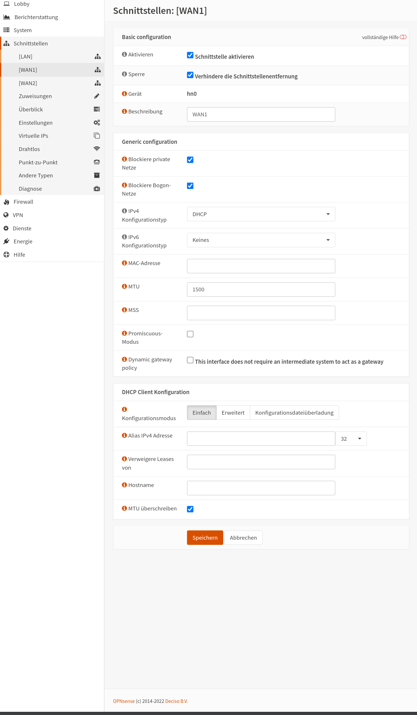

Vergiss nicht das Modem hat selber eine eigene IP (statische) Adresse (und in der Regel ein Webinterface, in meinem Fall 192.168.0.100).
Stell das WAN Interface auf DHCP und belasse es dabei.
Edit: Siehe Anhang, so sollte das aussehen.

@PERKELE, ja so sieht das aus, gleich wie auch davor.

Einen zweiten Port habe ich der LANBridge hinzugefügt, die jetzt Host, Guests und physisches LAN mit 10G verbindet.
Das Netzwerk funktioniert jetzt genau so, wie auf dem Bild.
