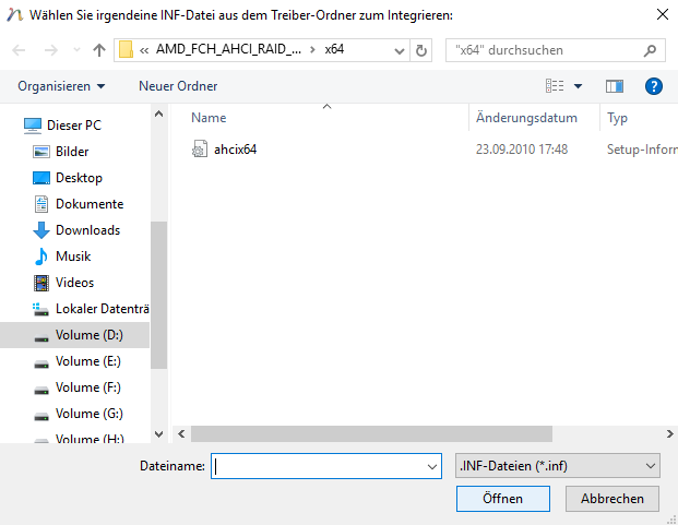

huch, stimmt, ne sehe keins :-) aber wie ich schon schrieb, wenn ich da auf treiber hinzufügen gehe und dann in den ordner rein gehe wo ALLE Treiber Dateien drin sind, kommt leider nur die ahcix64.inf zum vorschein, die .OEM und SYS Datei kann ich garnicht auswählen, aber die brauche ich doch auch oder ? damit man weiss was ich meine ein bild.
Nein, du wählst die *.inf aus. Alles Weitere wird automatisch geladen, weil die Inf-Datei darauf verlinkt.
