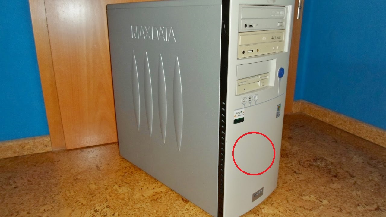

Falls ein Akku-Schrauber vorhanden ist, kannst Du auch in die Front mehrere 4mm-Löcher bohren.
Mit einem 4mm-Holzbohrer oder mit Zentrierbohrer vorbohren und mit Spiralbohrer aufbohren.
Das hatte ich bei meinem ersten PC-Gehäuse auch gemacht und hat funktioniert.
Hinten sollte ein Lüfter montiert werden.
Wenn es sich bei dem Motherboard um eines ohne Kühlkörper auf den Spannungswandlern handelt, sollte ein Top-Blow-Kühler wie der Scythe Iori verbaut werden.
Der ist aber nur ausreichend für den FX-6300 mit 95W, einen FX mit 125W schafft der nicht zu kühlen, falls Du später auf einen FX-8350 aufrüsten möchtest.
Reaktionen: deep90sravioli
Das klingt doch als könnte es was bringen, ich werd das ganze so in der Art mal versuchen. Upgraden werde ich das nicht nicht mehr, wenn das nur im kompletten Setup. Irgendwann mal. :daumen: Den Scythe iori werd ich mir auch mal genauer anschauen, hoffentlich sind die Reviews dazu die ich mir grad angeschaut habe diskret.

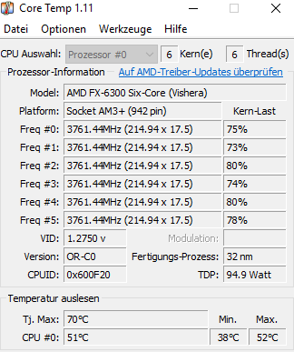

Hm das der Lüfter aber wirklich extrem Laut sein soll, kann auch andere Ursachen haben!
Wie sieht es jetzt mit den Temps aus? Ansonsten schon mal geschaut ob der Kühler richtig draufsitzt, also genug Anpressdruck hat? Der muss so bombenfest drauf sitzen, dass man denkt Kühler und Mainboard sind ein Teil. Ist der vielleicht seit 2 Jahren nicht mehr gereinigt worden? Wurde die WLP schon mal erneuert? Ansonsten nimm Zahnpasta wenn du keine hast. Wurde bei mir mal mehrere Monate verwendet. Und ja mein alter i5-750 war auch laut damit aber immer noch leiser als mit der 7 Jahre alten OEM Paste. :daumen:
Ach ja, die Temperatur einzelner Komponenten hat nix mit der Raumerwärmung zu tun. Ob deine CPU jetzt 40°C oder 100°C hat das ist der Physik egal. Rechenleistung gibt es nicht in der Natur und somit kommt es nur auf die Leistung an die der PC zieht. 300W Leistung bleiben nun mal 300W Leistung. Ein Kühler sorgt nur dafür, dass die Wärme transportiert wird. Ein Ventilator ist ja auch keine Klimaanlage. ;)
Bevor du einen Cent investierst, erstmal wlp erneuern und alles gründlich reinigen.
PUBG ist es Gestern Abend nicht geworden, aber Paladins. Hab das mal auf die höchsten Einstellungen geballert und mitten im Game einfach mal mit Core Temp einen Screen gemacht. WLP hab ich tatsächlich noch nie erneuert, aber der Kühler sitzt richtig, hab ich damals beim Einbau extra drauf geachtet. Und Zahnpasta geht da wirklich????? :freak:
