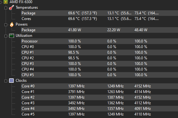

Ich ärgere mich schon eine Weile über Ruckler z.B. in CS:GO, die meistens nach 1-2 Games auftreten (niedrigste Grafikeinstellungen).
Ich habe nun Mal einen Blick auf die CPU Temps geworfen und mir ist aufgefallen, dass ab ca. 69.5°C die Mhz Werte für ein paar Sekunden auf manchen Kernen immer Mal einbrechen (siehe Screenshot). Könnte das die Ursache des Problems sein? Dann würde ich Mal den Kühler erneuern, hatte bis jetzt immer den Boxed Kühler verwendet (steinigt mich ;)).

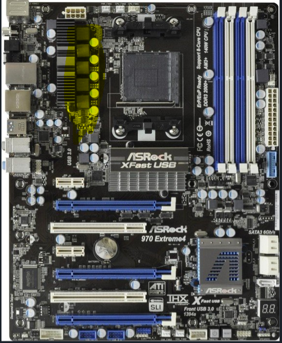

Klassischer überhitzender VRM. Mach mal die Seite auf und richte nen Ventilator direkt auf den VRM Bereich um den CPU Kühler. Wird das Problem damit gelöst?

Die FX 6000er und FX 8000er Reihe sind dafür bekannt, dass bei den Mainboards die Spannungswandler unterdimensioniert bzw. schlecht gekühlt sind. Daraus resultiert dann das von dir beschriebene Problem.
Danke für den Tipp. Muss Mal einen Ventilator auftrieben, dann probiere ich das aus.
Was gibt's da für ne Lösung? Kann ja nicht die ganze Zeit den Ventilator vorm offenen Gehäuse stehen haben :D Ein neuer Kühler würde dann aber ja auch nichts bringen, oder kühlt der auch die Spannungswandler?

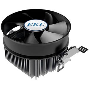

Habe den Boxed Kühler der CPU, ist dann glaube ich Top-Blower, oder?
Sieht etwa so aus:
Gehäuse ist die letzten Tage offen. Gefühlt ist es dadurch evtl. etwas besser geworden (waren davor immer ~78°C max. jetzt sind es 73°C), aber die Einbrüche gibt es eben schon ab ca 69°C

Sieht etwa so aus:
Ist ein Top-Blower und schließt eigentlich den VRM als Quelle halbwegs aus. Wenn der ordentlich pustet sollte der VRM keine Möglichkeit haben zu heiß zu werden. Ich kenne die Betriebstemperaturen von den FX CPUs nicht, aber wenn das von Denniss stimmt, dann bist du mit dem Lüfter wohl an der Grenze
