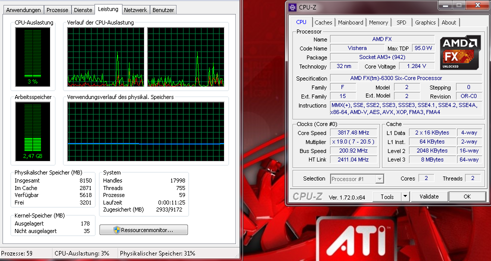

Moin,habe heute aufgerüstet von nem x2 270 auf einen fx 6300,kann aber nur 2 kerne nutzen,es werden auch nur 2 angezeigt.habe schon paar mal den pc neu gestartet,aber er will nicht.im bios habe ich die kerne aktiviert,keine besserung.Danke schonmal für eure hilfreichen antworten.
Gruß Timo
Ps,mir kommt der Vcore etwas niedrig vor oder was meint ihr?

Da ist definitiv nur 1 von 3 Modulen aktiv, sieht man auch am Cache.

so,habe das problem,war eine einstellung im bios,hatte two cores per cpu ausgewählt,habe nun auf automatic gestellt,funzt und alle kerne werden ordnungsgemäß angezeigt und funktionieren auch,danke leutz
