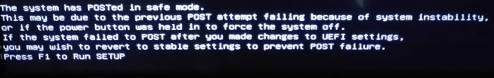

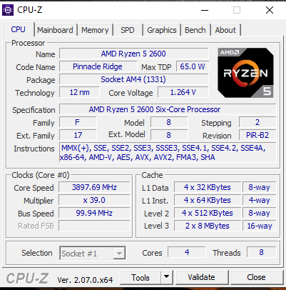

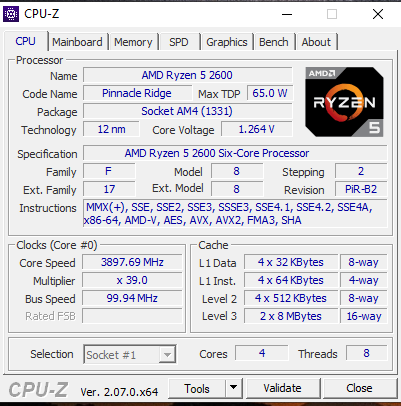

Anstatt 6 Kerne werden nur 4 erkannt, sowohl im Bios als auch im CPU-Z ist es hinterlegt
Wollte ein Bios Reset durchführen. Dafür hat das Board hinten einen Knopf den ich laut Anleitung 3 Sekunden drücken muss.
Dies habe ich gemacht mit Stromstecker und ohne während der PC aus war.

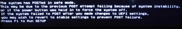

Ich erhalte beim starten dann nur eine Meldung wie auf dem Bild.
Drücke ich F1 und schaue mir das Bios an, wurde kein Reset durchgeführt. Alle Einstellungen sind gleich wie vorher.

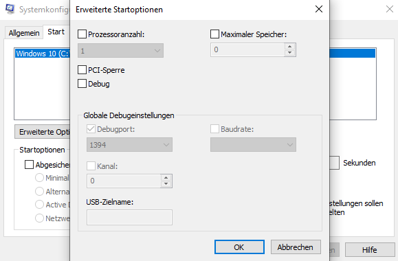

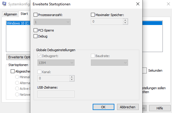

Msconfig und da unter Erweitert die Prozessoranzahl ggf. entfernen.
Reaktionen: mrcoconut, MehlstaubtheCat, Baal Netbeck und eine weitere Person

MSCONFIG kann die Kernanzahl für Windows reduzieren, ohne das dabei irgendwas im Bios umgestellt werden muss. Häufig wurde das von den Usern im Rahmen irgendwelcher sinnlosen Optimierungen unwissend oder durch irgendwelche anderen Tools gesetzt. Und dann hat man genau das Fehlerbild wie der TE.
Also mal die aktuelle Einstellung kontrollieren. Es sollte hier kein Haken gesetzt sein, sodass Windows alle Kerne nutzen kann.
Msconfig -> Start -> Erweitere Optionen -> Prozessoranzahl

Was soll das eigentlich genau bedeuten. Das die CPU auch im Bios als 4 Kerner erkannt wird? Kannst du davon mal nen Foto machen? Diese Safe Mode Meldung sagt soweit ja nicht viel aus, außer das ggf. RAM OC XMP nicht stabil ist.

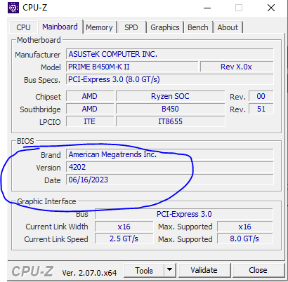

Sry, habe jetzt mit den 2 Jumpern gemacht. Wurde alle zurück gesetzt. Was aber die Kerne angeht, so habe ich weiterhin nur 2, 4 und Automatisch zur Auswahl aber keine 6.

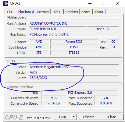

Die Bios Version (Screen) ist aktuell. Auch wird die CPU laut Asus Homepage seit der Bios Version 0309 Unterstützt.
Da wurde nicht rumgefuscht. Es ist ein vor 1 Woche neu aufgesetztes System. Da wurde bis jetzt nicht eingestellt (Screen)

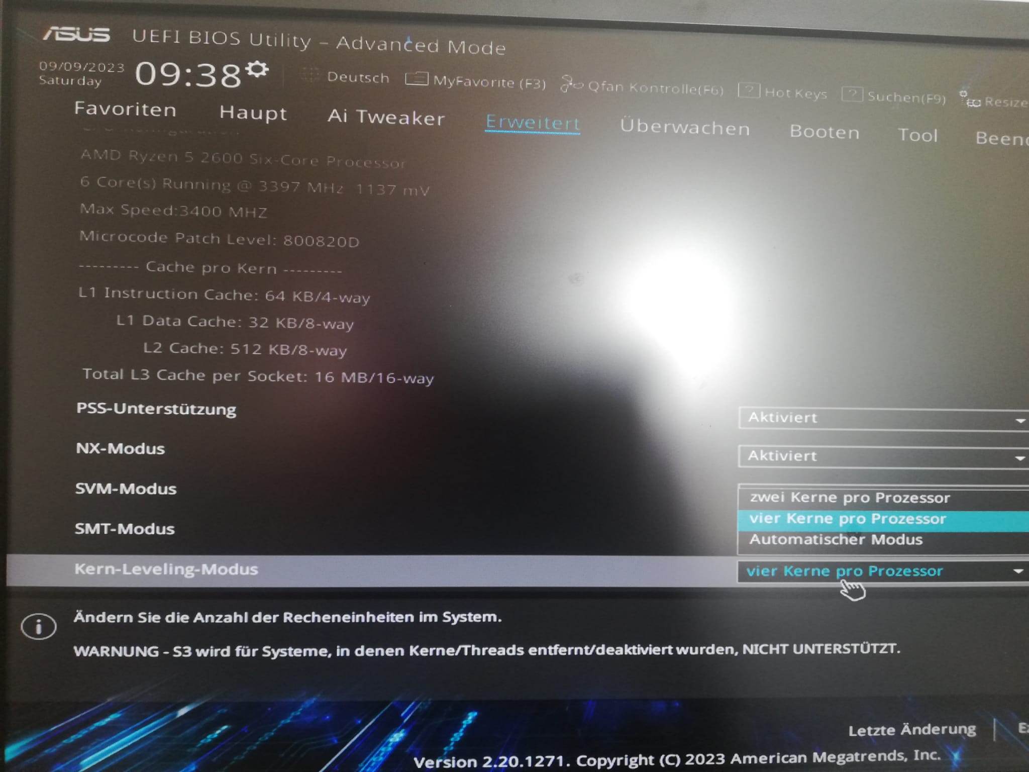

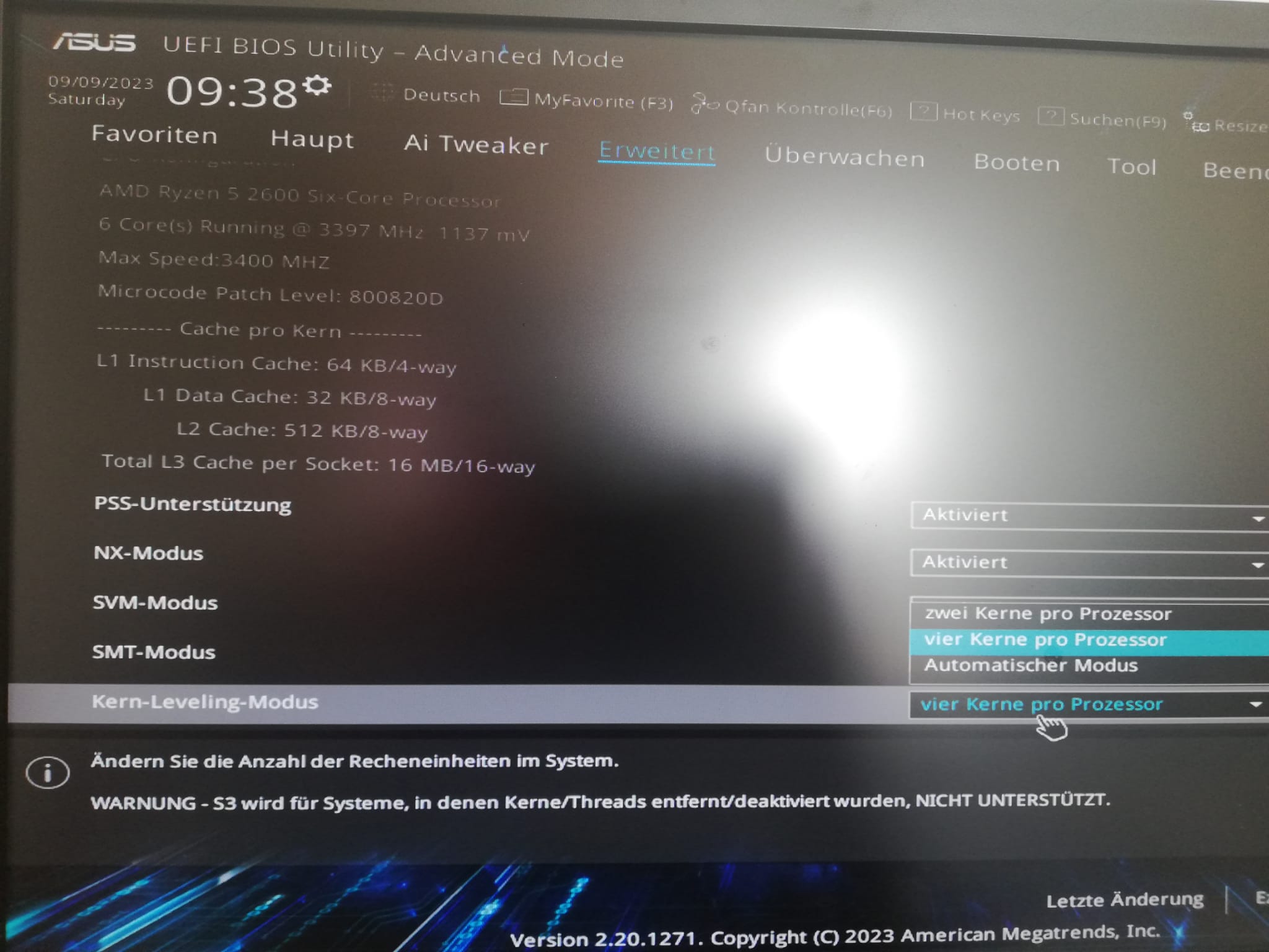

Genau, die CPU wird im Bios als 4 Kerner erkannt, nicht als 6 Kerner weswegen ich den Thread aufgemacht habe.

Das BIOS/UEFI sagt doch 6 Cores running ...
Wo siehst du das mit den 4 Kernen im BIOS. Das da nur 2, 4 bzw. Auto ausgewählt werden kann sehe ich als norma. Auto sind halt alle, dann kann man es noch auf 4 oder 2 begrenzen, hättest du einen 8-Kerner dann würde da wohl 2, 4, 6, Auto stehen.
Löst natürlich nicht dein Problem.
Mal Linux probiert was diesd azu sagt? Nur um Windows auch ausschließn zu können bzw. als Schuldigen ausmachen kann.

Yamil schrieb:
Die Einstellung "Vier Kerne pro Prozessor" ist keine Erkennung des IST Zustandes sondern eine Einstellung des SOLL Zustandes.
Automatischer Modus = 6 Kerne
Solange Kern Leveling Modus auf 4 Kerne steht, dann ist der "Fehler" klar. 6 Kerne kann man hier nicht auswählen, da die Option nur zum runterstellen ist.
Reaktionen: dms, MGFirewater, SSD960 und eine weitere Person
