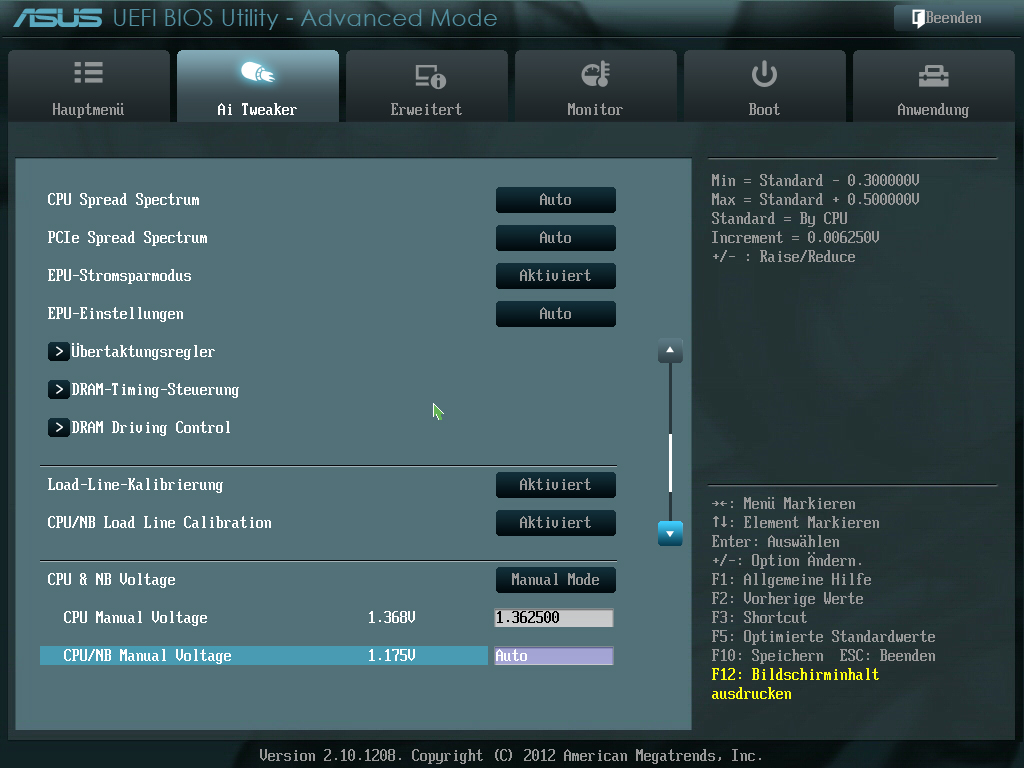

@ Pry_T800: Kein Problem, wurde darauf bei anderen Themen noch nicht aufmerksamgemacht. Wird geändert. Und ich dachte ich habe ein Problem, welches ich gelaube ich jetzt gelöst habe. Durch die Veränderung der Die Load Line Calibration läuft meine CPU viel besser und nutzt nach den Daten von CPU-Z auch mehr von dem eingestellten Vcore, welcher vorher nicht ausgenutzt wurde. Was den Takt und Volt angeht habe ich mich einfach verschrieben und wollte niemanden persönlich angreifen...danke, dass du mich drauf aufmerksam gemacht hast. Bietet es sich an, meinen Speicher auch zu Overclocken, oder kann ich mir besser etwas neues anschaffen?

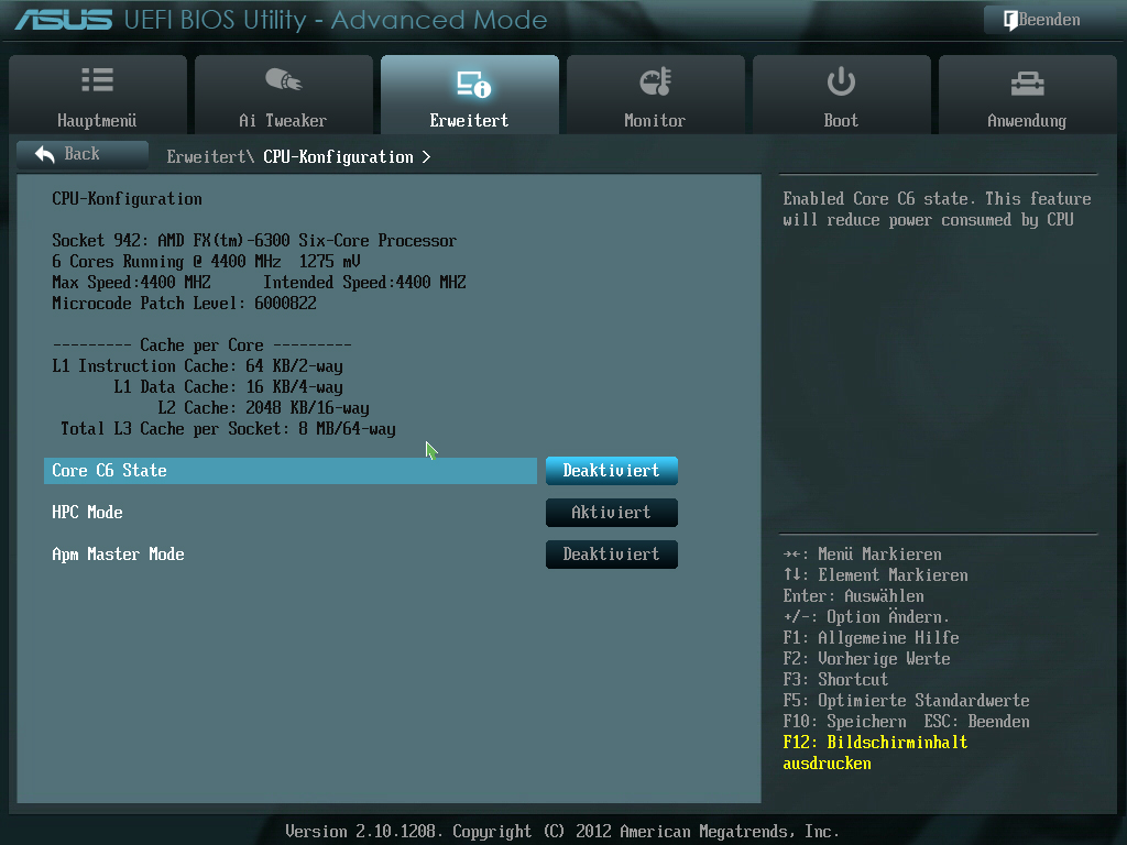

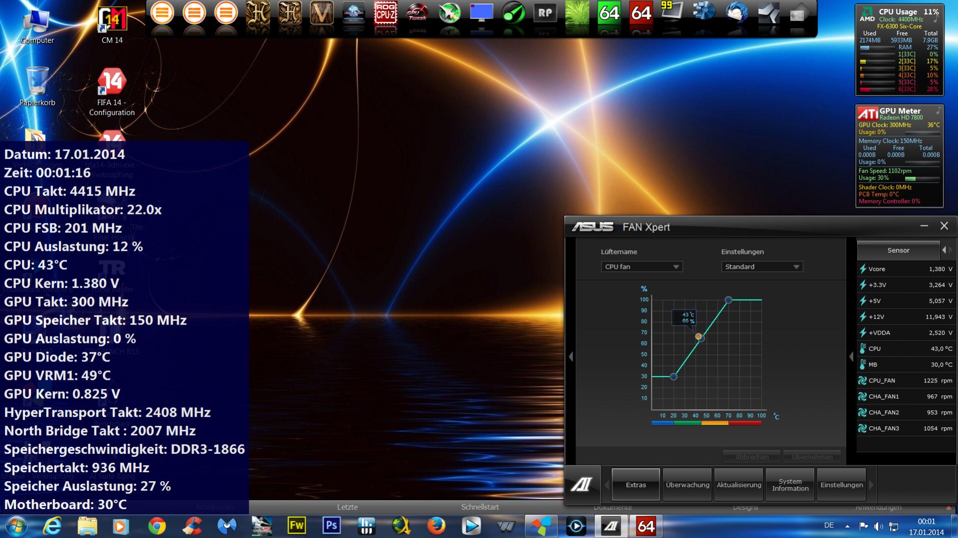

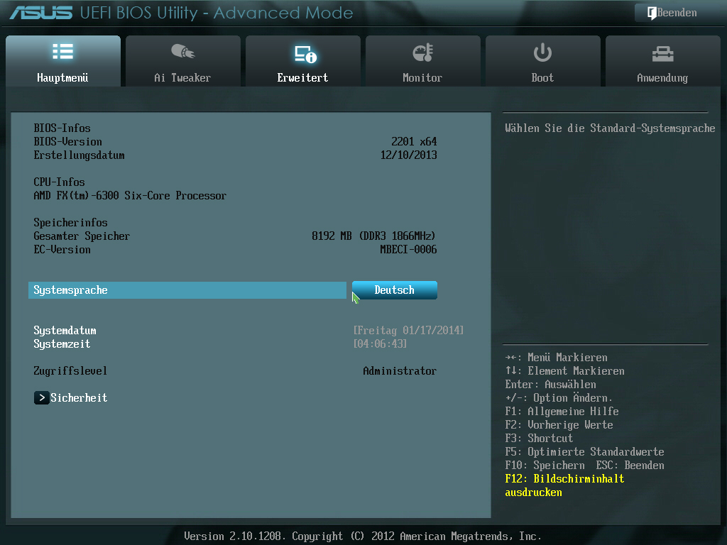

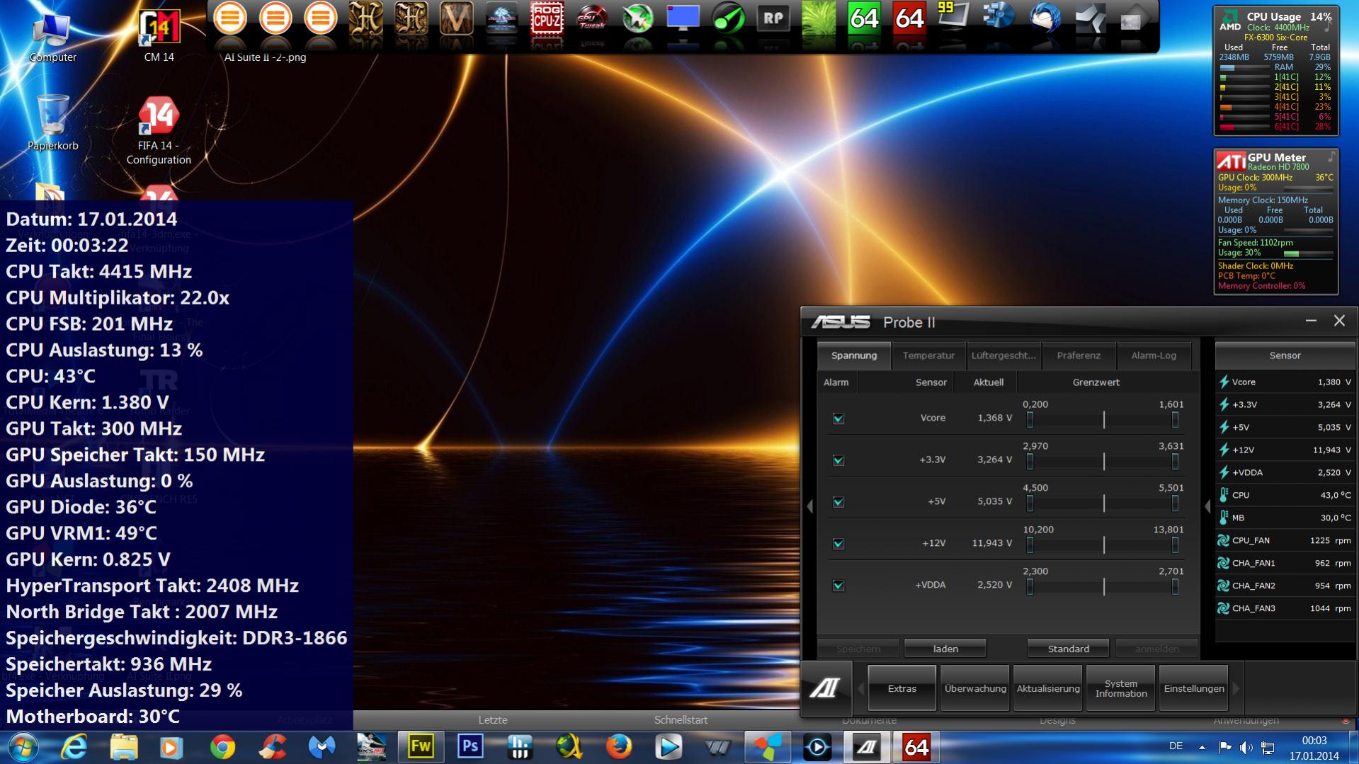

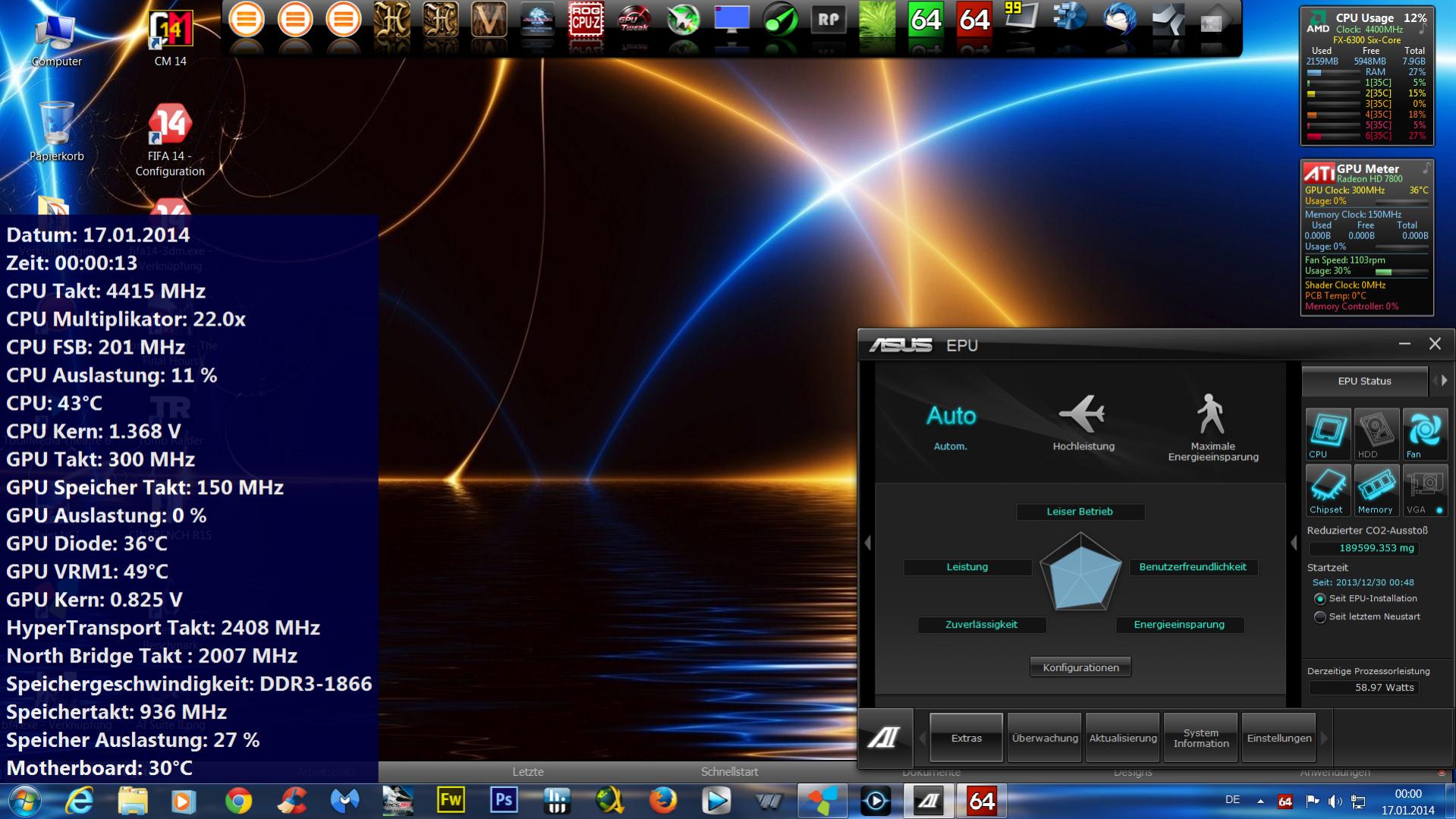

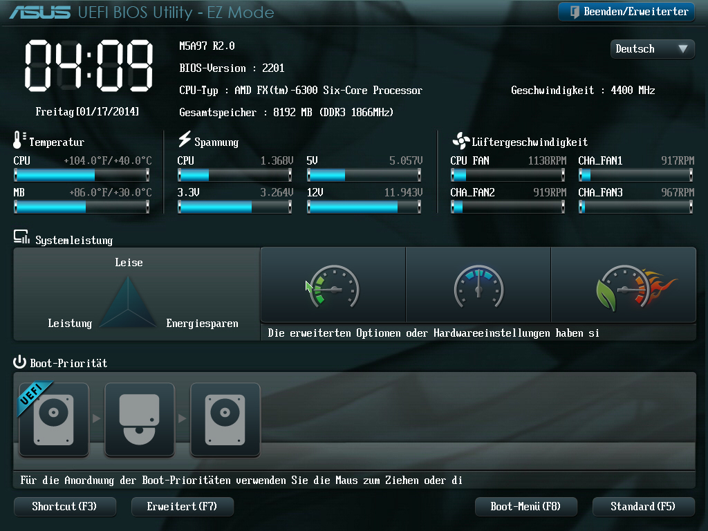

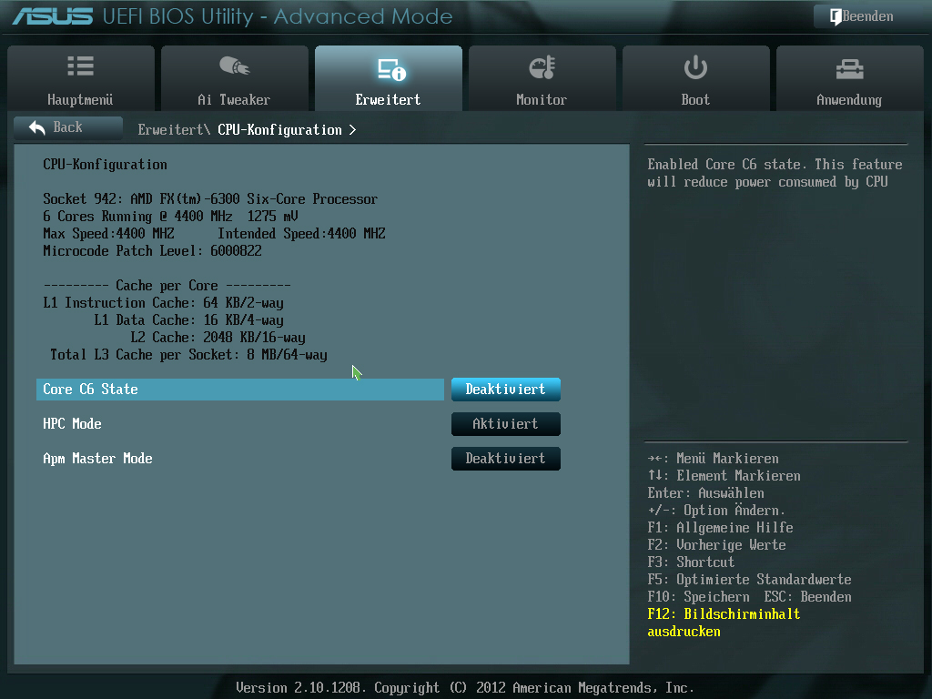

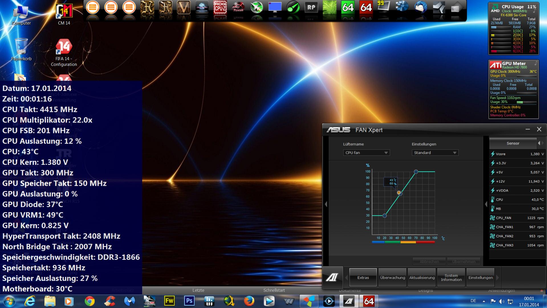

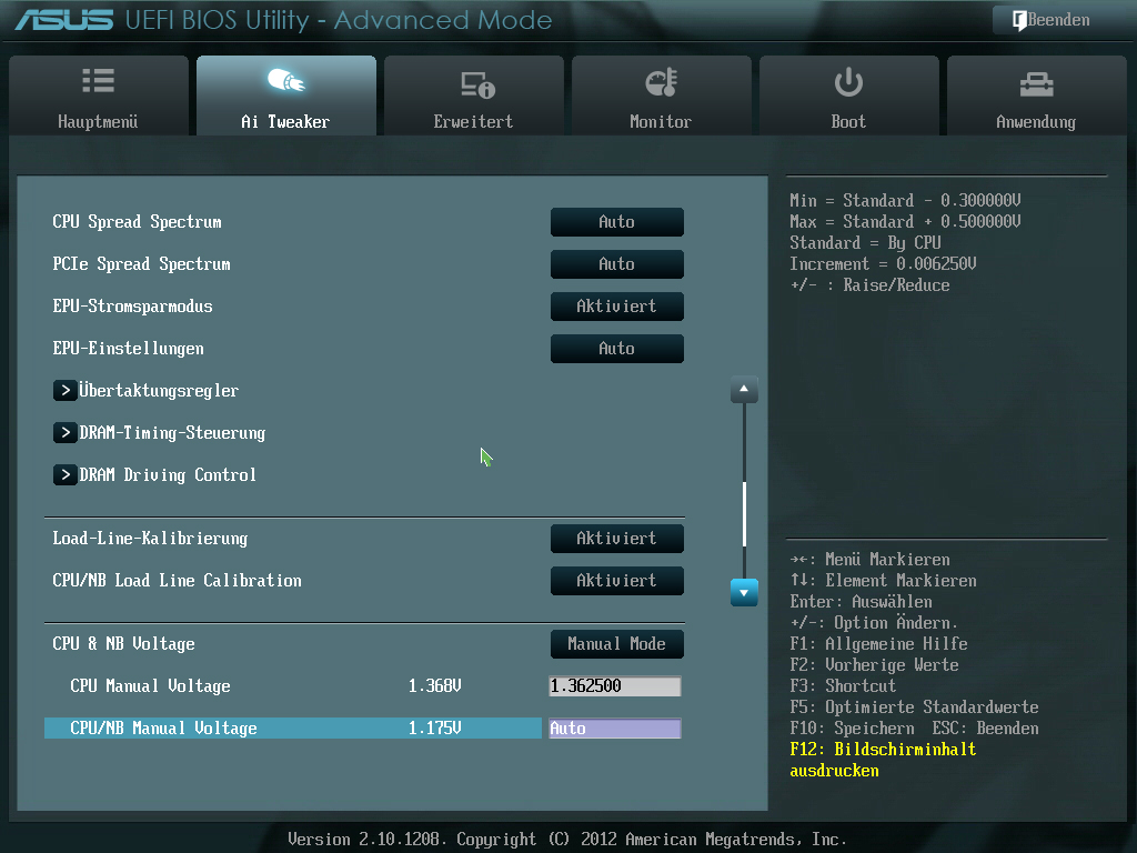

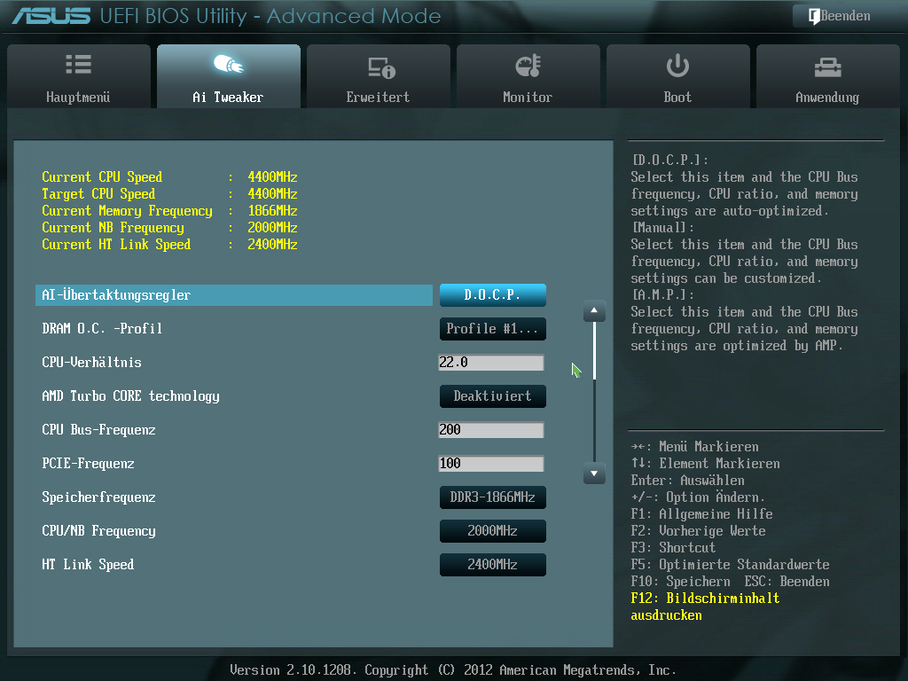

Ich hatte den Phenom II X4 955 Be mit C2 Stepping und der ließ sich nicht über 3,8 GHz stabil übertakten und das auf einem Asus Crosshair IV, danach hatte ich mir den FX-6300 Vishera gekauft und diesen auf einem Asus M5A97 r.2.0 betrieben. Beim FX 6300 war es überhaupft kein Problem, diesen auf 4,5 GHz laufen zu lassen, selbst 5,0 GHz hat dieser ohne murren genommen, allerdings unter Luft gingen dementsprechend selbst mit meinem EKL Brocken die Temps rasant nach oben. Alles über 4,8 GHz sollte man beim FX-6300 schon mit einer WaKü betreiben.
Ich habe sogar glaube ich noch Bilder vom Bios die ich damals gemacht habe mit einer Einstellung von 4,4 GHz und einer Vcore von 1,3625 Volt mit einer NB von 2400 MHz [unter Last mit LLC 1,380 Vcore]:
Natürlich ist das übertakten der CPU auch immer ein wenig Glücksache, wie gut die CPU das OC verträgt, aber der FX-6300
war diesbezüglich schon sehr gut fürs OC.

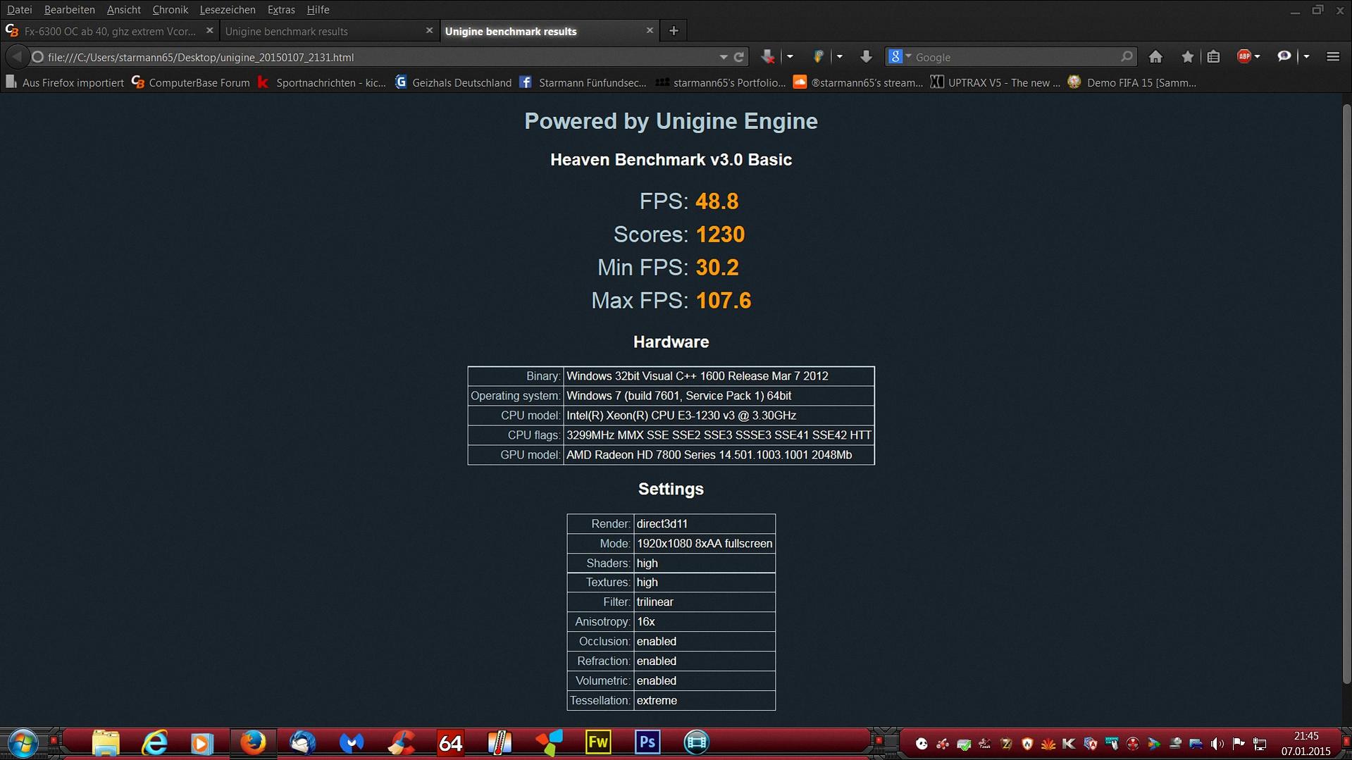

Also ich habe bei den Einstellungen nen Score von 1443 :D aber mein bios gibt meiner CPU ungewollt mehr Strom ich komme auf 1,56 v bei dem test wenn Load Line Celebration auf AUTO ist. Dann könnte ich auch auf 4,5Ghz und höher gehen aber das stell ich gleich schnell wieder um...auf normal läuft die CPU sonst auf 1,46V. Und bei dem Benchmark arbeiten bei mir nur 3 Kerne..Bei Prime 95 ackern alle lockerne Stunde durch. Eigenartig^^

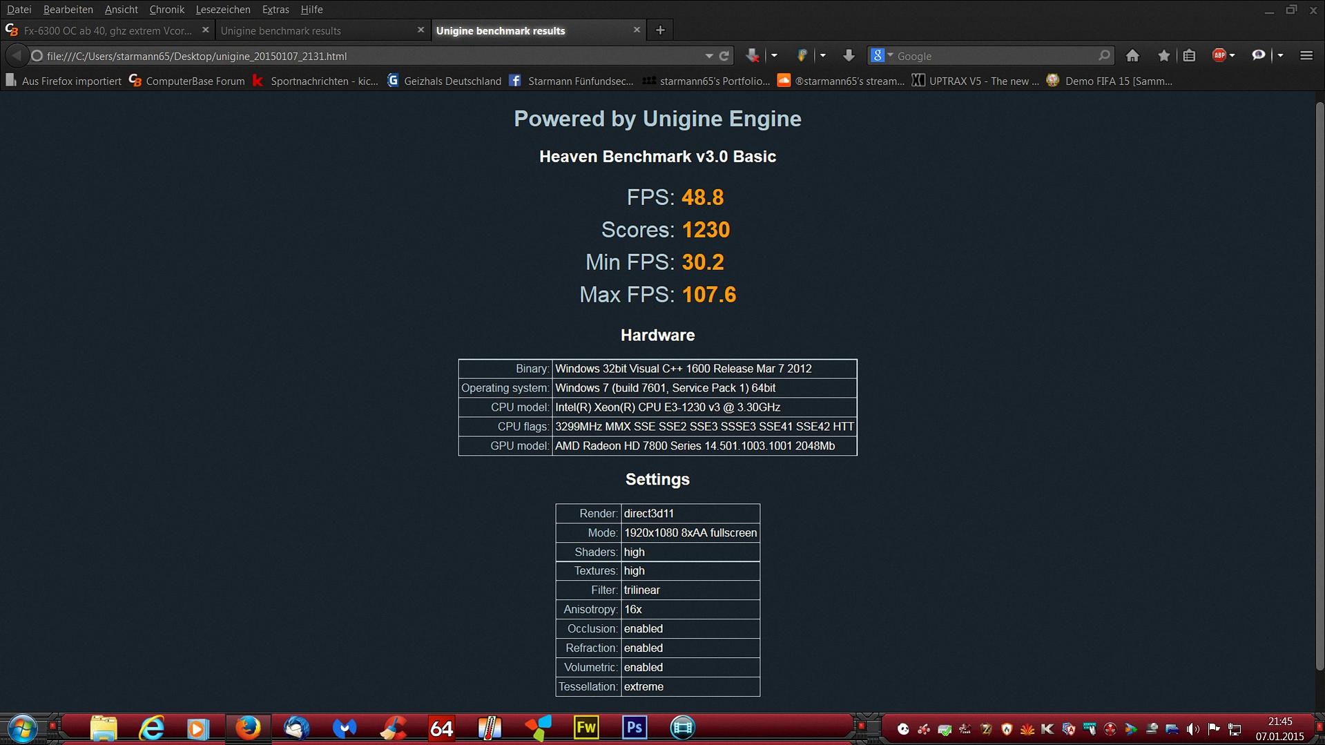

Also da Du ja auch eine HD 7870 GHz hast kann das aber nicht sein das Du mit den gleichen Einstellungen 400 Punkte mehr hast, vermutlich war bei Dir Tesselation nicht auf extrem gestellt Oder ? Wenn Du alles so eingestellt hast wie bei mir im Video damals mit einer 1920x1080 Full HD Auflösung, dann solltest Du irgendwo so um die 1000 Punkte haben, aber 400 Punkte mehr ist nicht möglich. Es sei denn Du hast Deine HD 7870 GHz in Red Bull getaucht und sie fliegt jetzt durch das PC-Gehäuse :evillol:
@Do33ermann

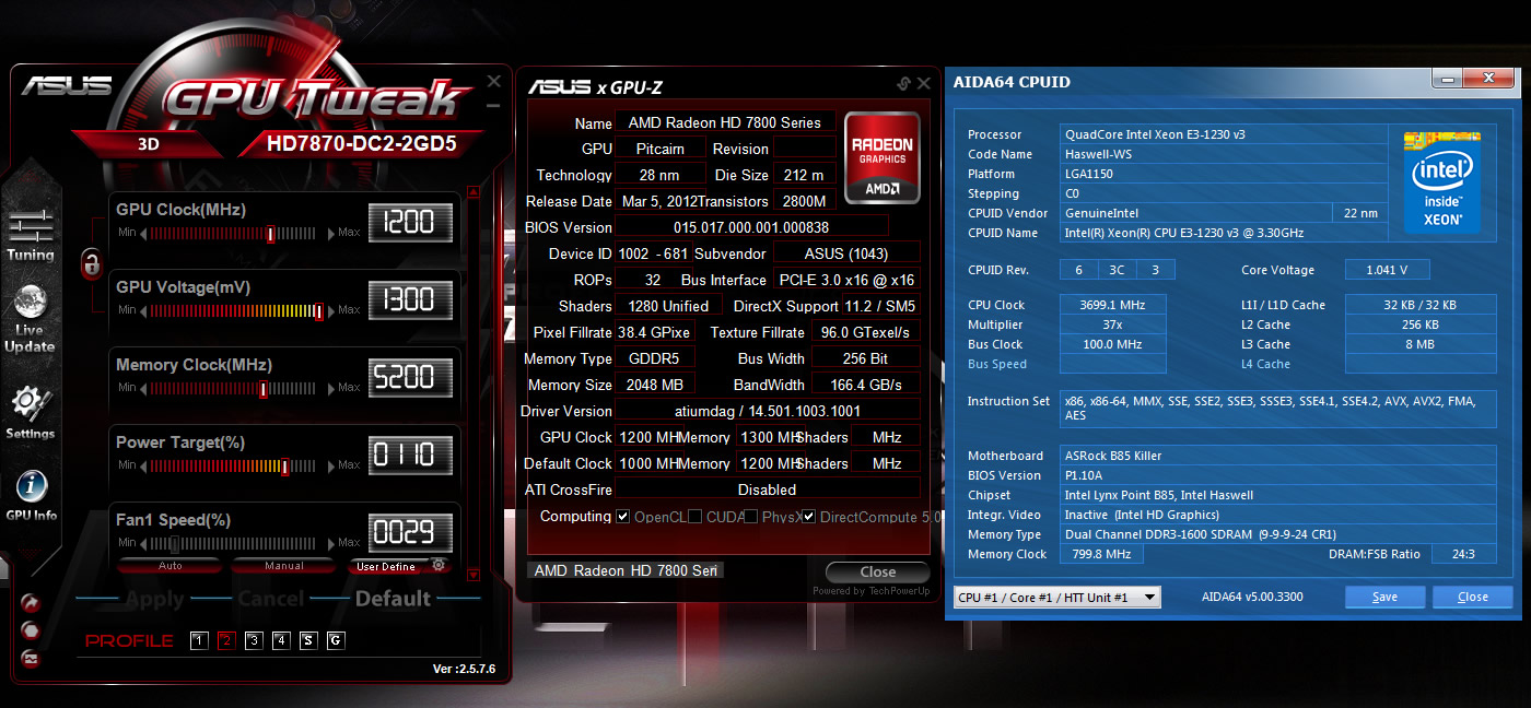

Hier mal der Unigine Haven Benchmark 3.0 mit den gleichen Einstellungen wie im Video, die gleiche Graka [Asus Radeon HD 7870 GHz Edition DirectCU II v2] mit etwas mehr GPU Clock / 1200 MHz und GEN 3 mit Intel Xeon E3 1230 V3 siehe hier:
Asus Radeon HD 7870 GHz Edition DirectCU II v2 mit Intel Xeon E3 1230 V3 @Zotac2012.jpg Unigine 3.0 Benchmark .jpg
mfg Zotac2012

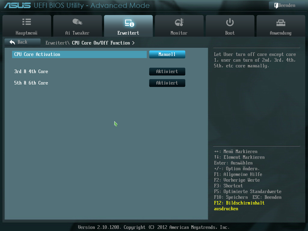

ich bin jetzt mit dem ersten Test auf 700 gekommen. Aber aus irgenteinem Grund benutzt das Programm immer nur 2 Kerne und mein Prozessor taktet in Ruhe mit 1,7 oder 3,2 GHZ. Eigentlich müsste der doch auch ausgelastet sein wie bei dir oder hast du alle Stromsparmodi ausgestellt im Video? nja :D du hast wohl etwas bessere Performence
@Do33ermann

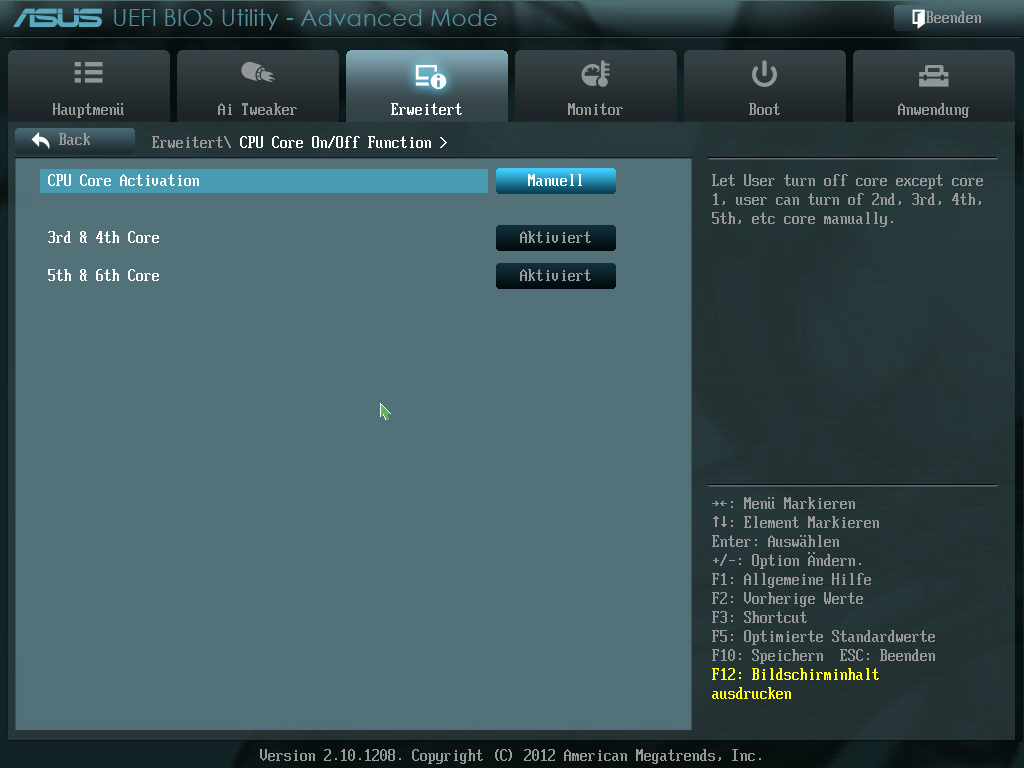

Also wenn Du den Benchmark durchführst sollten bei Dir auch alle 6.Kerne beansprucht werden, hast Du vielleicht im Bios nur 2. Kerne aktiviert ? Ob Du jetzt im Windows bei den Ernergiespar einstellungen auf Ausbalanciert oder Höchstleistung gestellt hast spielt keine Rolle, dennoch müßten beim Benchmark aller 6.Kerne [eigentlich 3.Kerne a`2.Module beim AMD] beansprucht werden, es sei denn Du hast vier Kerne im Bios deaktiviert.
700 Punkte ist etwas wenig, 900-1100 irgendwo da dazwischen wäre mit Deinem FX-6300 und einer HD 7870 GHz normal. Solltest mal Deine Einstellungen im Bios überprüfen, oder Du hast irgendeine OC Software mit irgendwelchen Beschränkungen laufen [ AMD Overdrive oder so].
dann müssten ja auch bei Prime nur 2 Kerne beansprucht werden
AMD Overdrive war an aber habe da nix umgestellt. Ist jetzt aus.
Exakt die gleichen Werte wenn nur TurboCore aktiviert ist (4,1Ghz)
