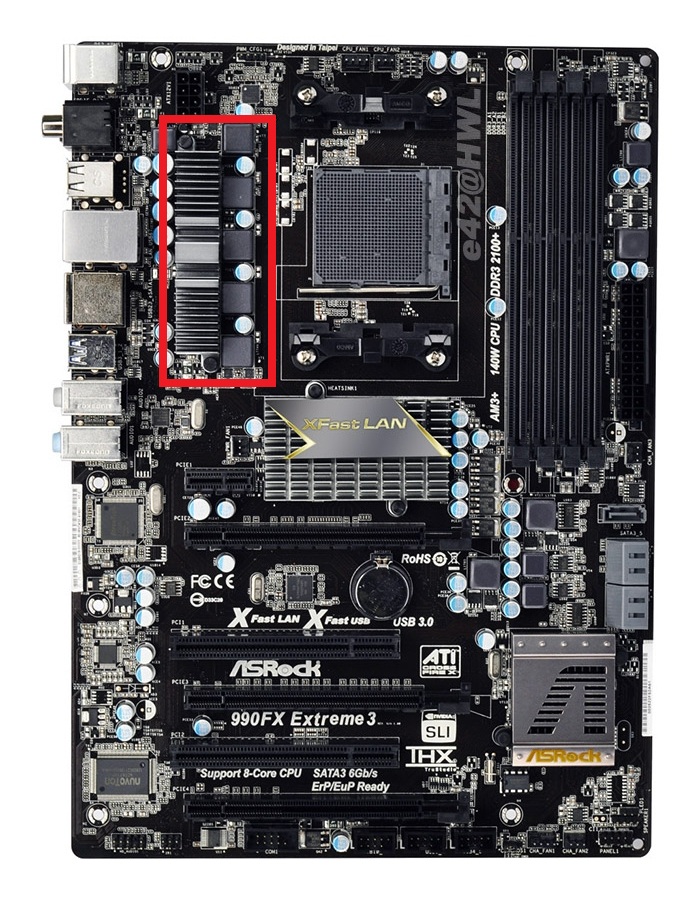

weil das zu warm wird ist genau so wie bei mir knall mal ein lüfter rüber
ist bei mir auch so oder leg mal dein finger rauf nachem zocken bzw beim zocken denn weißt warum
hier im Bild das Rot makierte
aber wie stellt das mainboard das fest ? ich meine die spawas werden ja garnicht getempt. .. und die spannungen halten sich absolut stabil :/ ich probiers mal aus .. wenn ich ihn da noch drunter kriege bei der quetscherei mit dem infinity :D
ja wie das Board das feststellt kein plan
aber es hat geholfen bei mir

Der Trick ist einfach, dass es zu wenig Spannungswandler sind.
In der Tat werden diese schon bei 3.6Ghz @ 1,33Volt extrem heiß, Volt wird mir vom bios als Standart VCore angezeigt, ist also Bis jetzt noch nichts so wildes.
