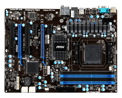

Vllt. werden, wie bei den FX so häufig, die Spawas des Mainboards zu heiß. Ist ja auch nicht gerade das teuerste Board. Die Spawas müssen auch nicht zwingend Sensoren haben. Ist das Gehäuse gut belüftet? bzw. kommt an den Spawa Heatspreader ausreichend Frischluft?

Kannst du den Kühler der Spawas bei Vollast noch anfassen?
Ja sind zwar warm aber jetzt auch nicht heiß das ich gleich die Finger wegziehen muss!
Das einzige was wircklich heiß ist ist der kleine Kühler wo MSI drauf steht!
Den meine ich doch, der Kühler der Spawas :D
Kühl den mal mit nem Ventilator oder Kaltluftföhn (verrückt, aber viele Föhne können das wirklich ;)) und schau, ob sich die Freezes geben oder weiterhin auftauchen.

Aso ich dachte du meinst wie hier auf dem Bild die Obere Reihe von der CPU die ist nämlich nur hand warm!
Vielleicht wird er auch so Heiß weil die Grafikkarte direkt darunter sitzt!

Und wie heiß ist der Alublock unter dem IO-Panel (auf dem Bild betrachtet unterhalb). Auch so heiß?
Nein lauwarm da sitzt auch genau der Lüfter der GPU davor!

Egal ob mit Kühlung oder ohne der spawas hab immer noch die Probleme
