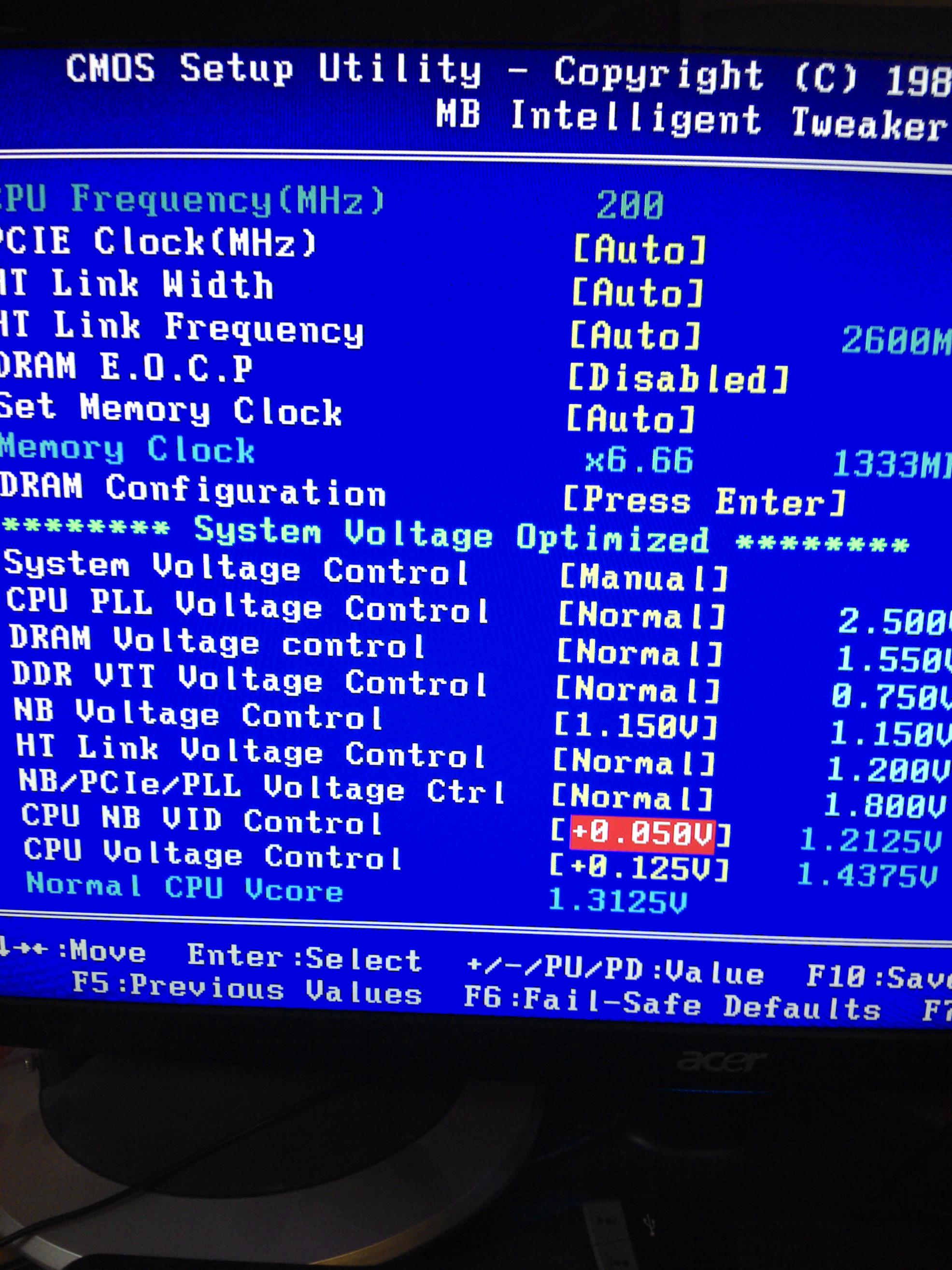

Beim einstellen des Offset müsste es doch + und - vor den Werten geben? Stell doch mal den niedrigsten +Wert ein und steigere dann langsam bis es stabil ist.
geh über Offset und aktiviere C&Q, vergiss nicht den AMP zu deaktivieren, deswegen geht dein Takt vlt. wieder auf 4GHz runter.
Siehe Anhang, die untersten beiden Einträge, einmal Vcore und einmal +x,xxxxVolt, C&Q geht Problemlos in diesem Fall.

Hab grad mal schnell nach meinen Einstellungen geschaut, müsste bei Deinem Mainboard ähnlich sein.
AMD Turbo ausstellen
Q&C auf jeden Fall an
CPU Multi wählen
Cpu Spannung wählen
Dann sollte die CPU ordentlich laufen.
