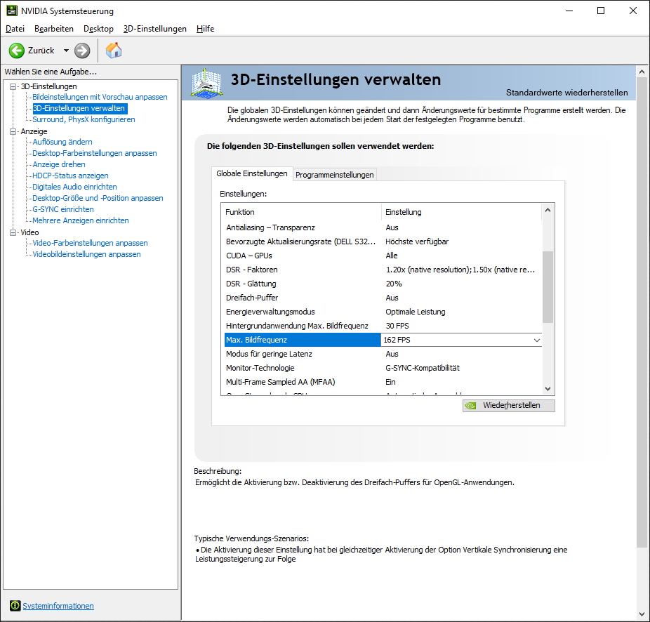

Bis 144 läuft GSync, darüber nicht mehr. Du brauchst einen Framlimiter, entweder ingame, oder im Nvidia Treiber und per Nvidia Inspector. Bei mir läuft es bis 164Hz, aber ich habe auch einen anderen Monitor als Du.
Und stell ruhig 141 ein, damit du definitiv im GSync Limit bleibst.
Reaktionen: 0ssi
gsync für vollbild/fenstermodus aktiviert? vsync im treiber aktiviert?
