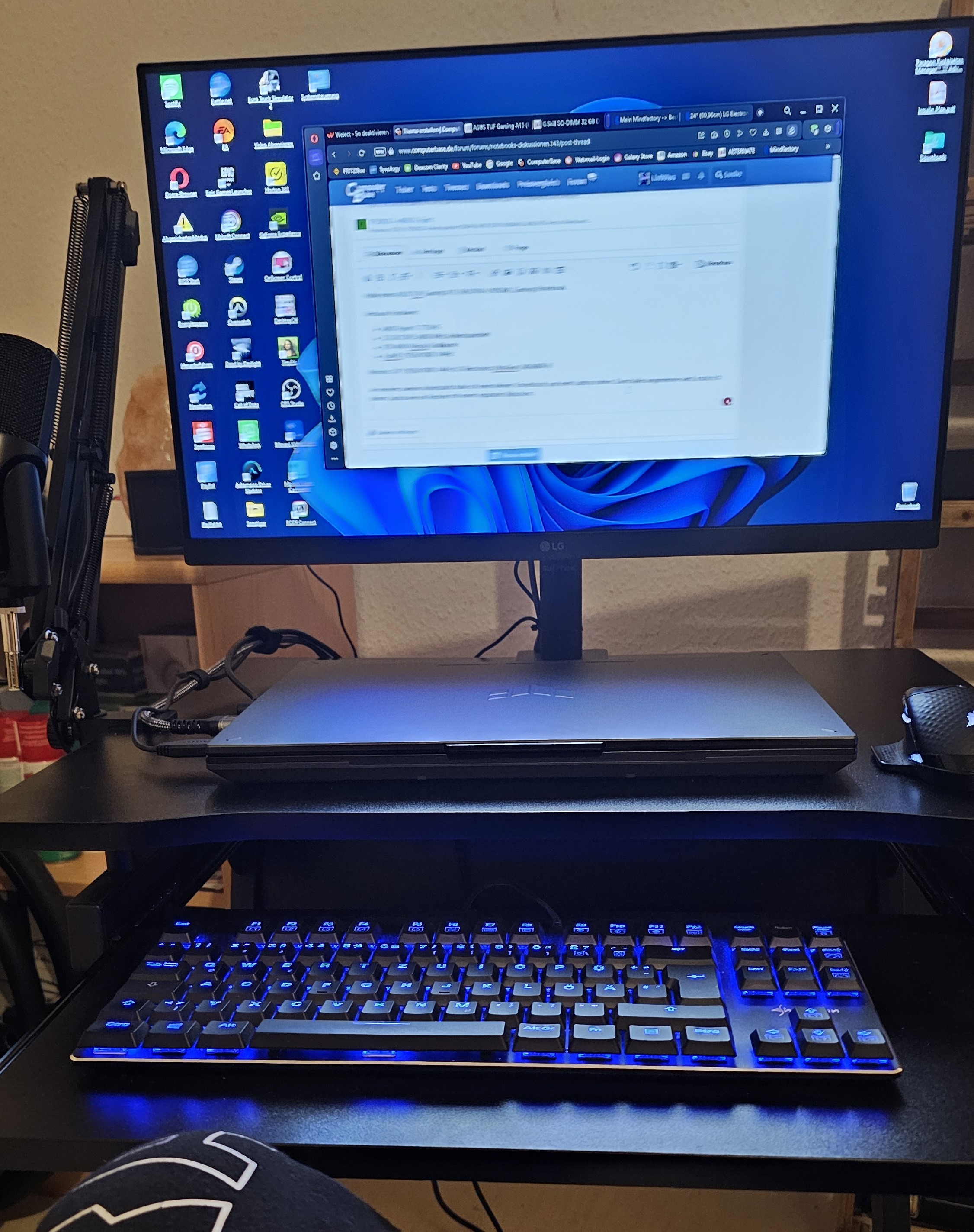

Habe einen ASUS TUF Gaming A15 (FA507NV-LP002W), Gaming-Notebook.
Verbaute Hardware:
  • AMD Ryzen 7 7735HS
  • 32 GB DDR5 (4800 MHz) Arbeitsspeicher
  • RTX 4060 Nividia Grafikkarte
  • FullHD (1920x1080) 144Hz
  • HDMI Version: 2.1
Monitor: 24" (1920x1080) 144 Hz LG Electronics UltraGear 24GN60R-B

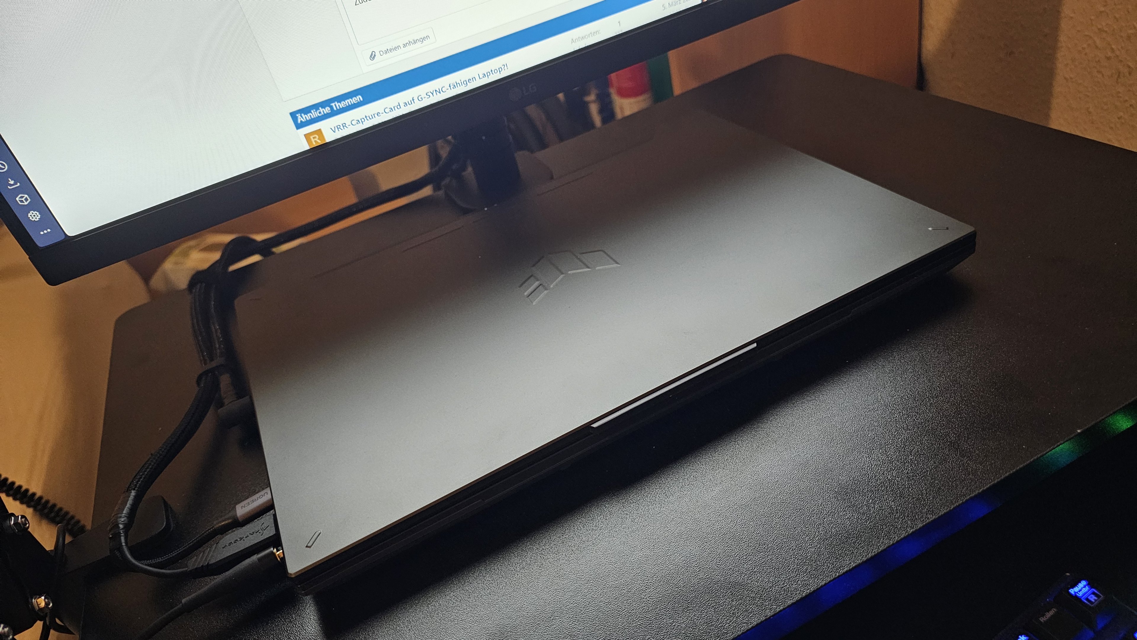

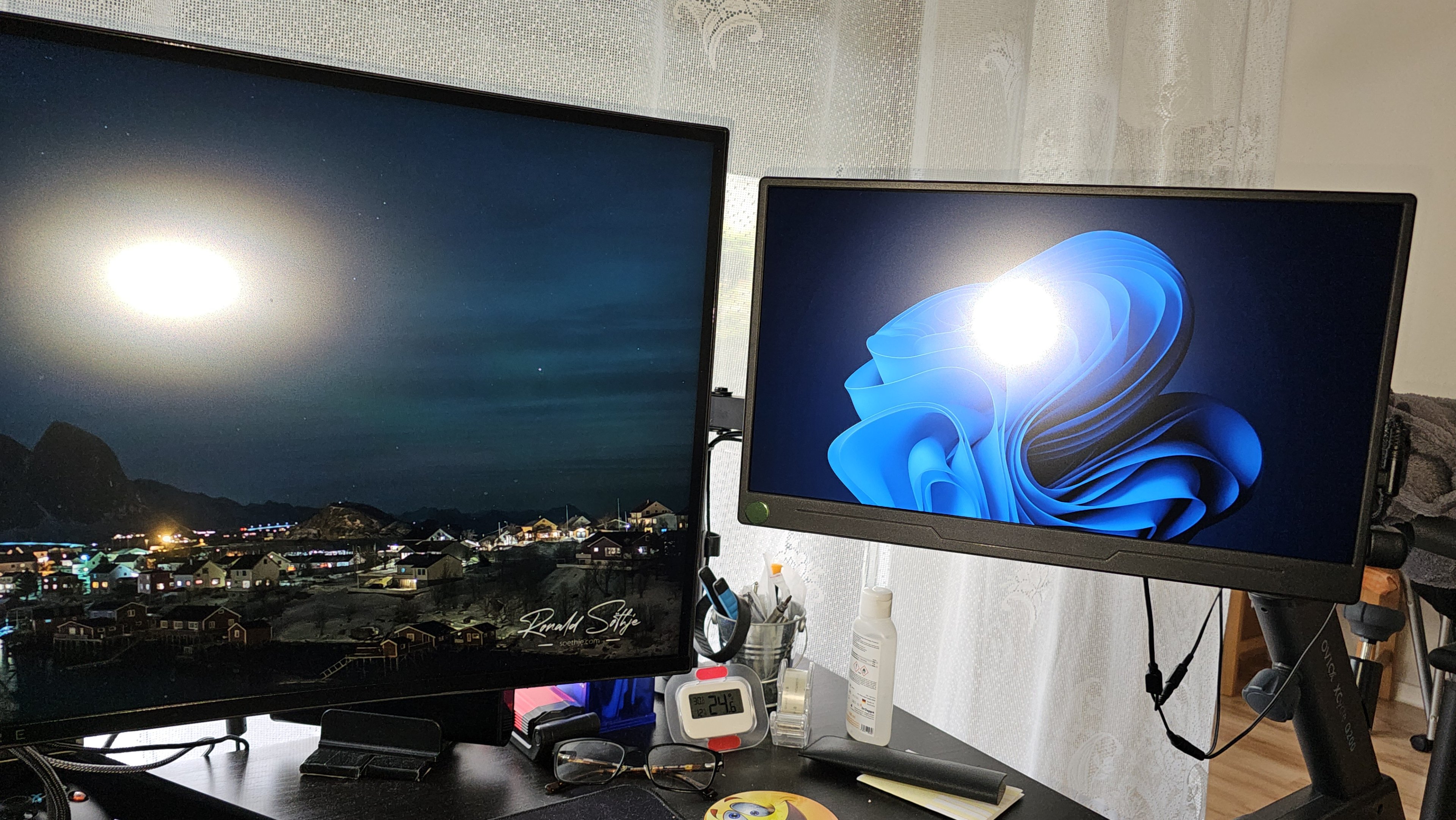

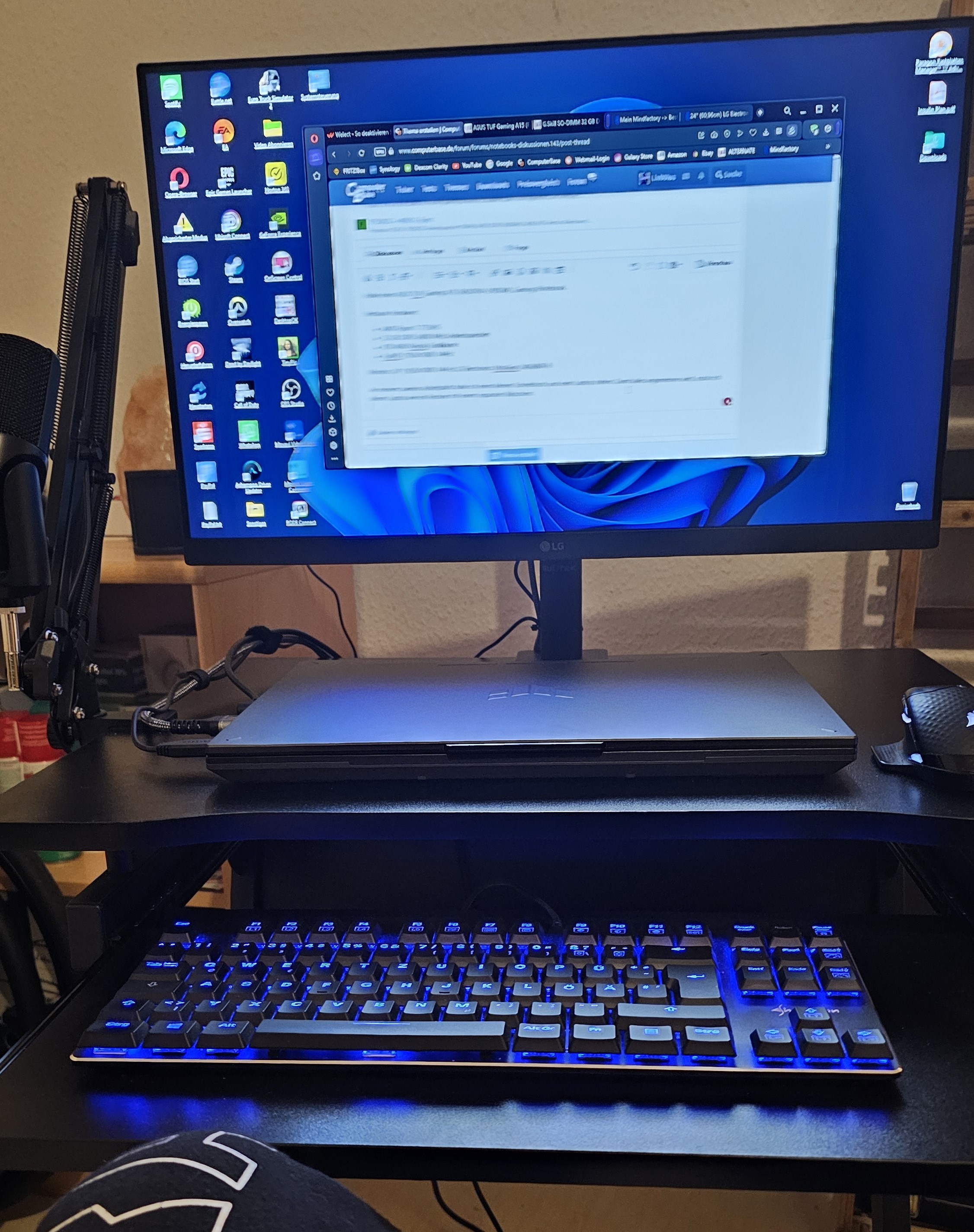

An meinem zweiten Arbeitsplatz habe ich einen kleinen Schreibtisch und mein Laptop stehen. Damit alles angenehmer wird, nutze ich diesen Laptop wie ein Rechner mit einem separaten Bildschirm.
Diesen LG Monitor habe ich seit gestern und mit zugeklappten Laptop vergesse ich sogar, dass ich mit einem Laptop arbeite. :D
Also alles soweit gut, aber ich habe ja noch G-Sync kompatibel mit der Nvidia Grafikkarte. Der Monitor ist per HDMI Version: 2.1 angeschlossen und auch das Kabel ist als HDMI 2.1 gekauft. Einen Displayport Anschluss hat der Laptop nicht, aber 144 Hz, was der Monitor hat, lassen sich einstellen und werden auch erreicht.
Zunächst habe ich im Nvidia-Treiber diese Option gar nicht mit dabei gehabt, obwohl im Monitor selbst FreeSync aktiviert war. Irgendwann merke ich, dass hierzu mein Laptop auch mit Idle mit der Nvidia Grafikkarte laufen muss und dann kann ich auch für beide Bildschirme G-Sync im Treiber aktivieren.
Das klappt soweit problemlos.

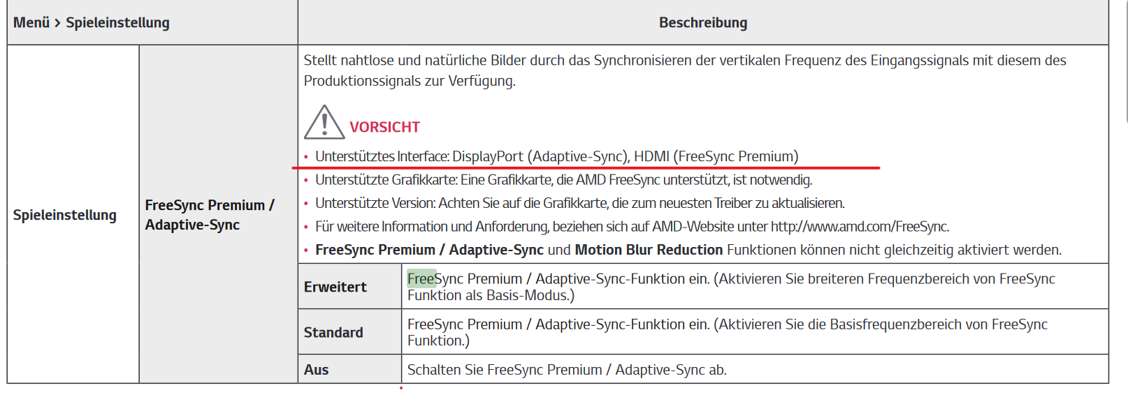

Laut der LG Seite ist der Monitor nur FreeSync Premium fähig. Das ist vereinfacht gesagt das "G-Sync von AMD" das sich FreeSync nennt. Beide sind per se erstmal inkompatibel zueinander. Neuer Monitore können manchmal beides, was dann meist extra beworben wird oder öfters mal Adaptive Sync genannt wird (z.B. AOC). Wikipedia G-Sync / FreeSync
Nach meinem Verständnis geht es einfach nicht, entweder du kommst damit klar das du kein G-Sync am Monitor hast oder du musst einen neuen Monitor kaufen.
Der Bildschirm kann nur via DP G-Sync kompatibel. Freesync wiederrum nur via HDMI. Steht so im Handbuch.

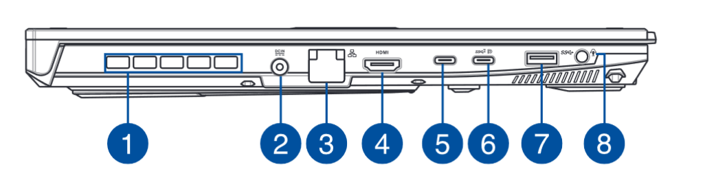

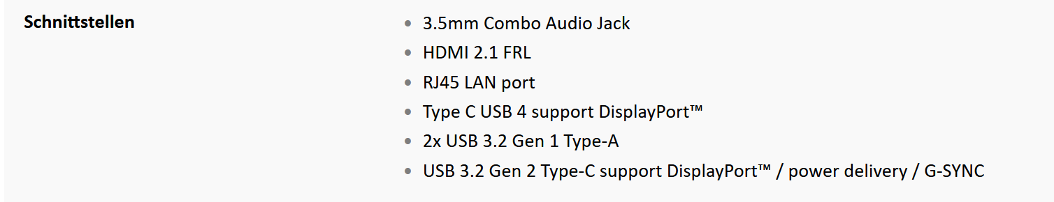

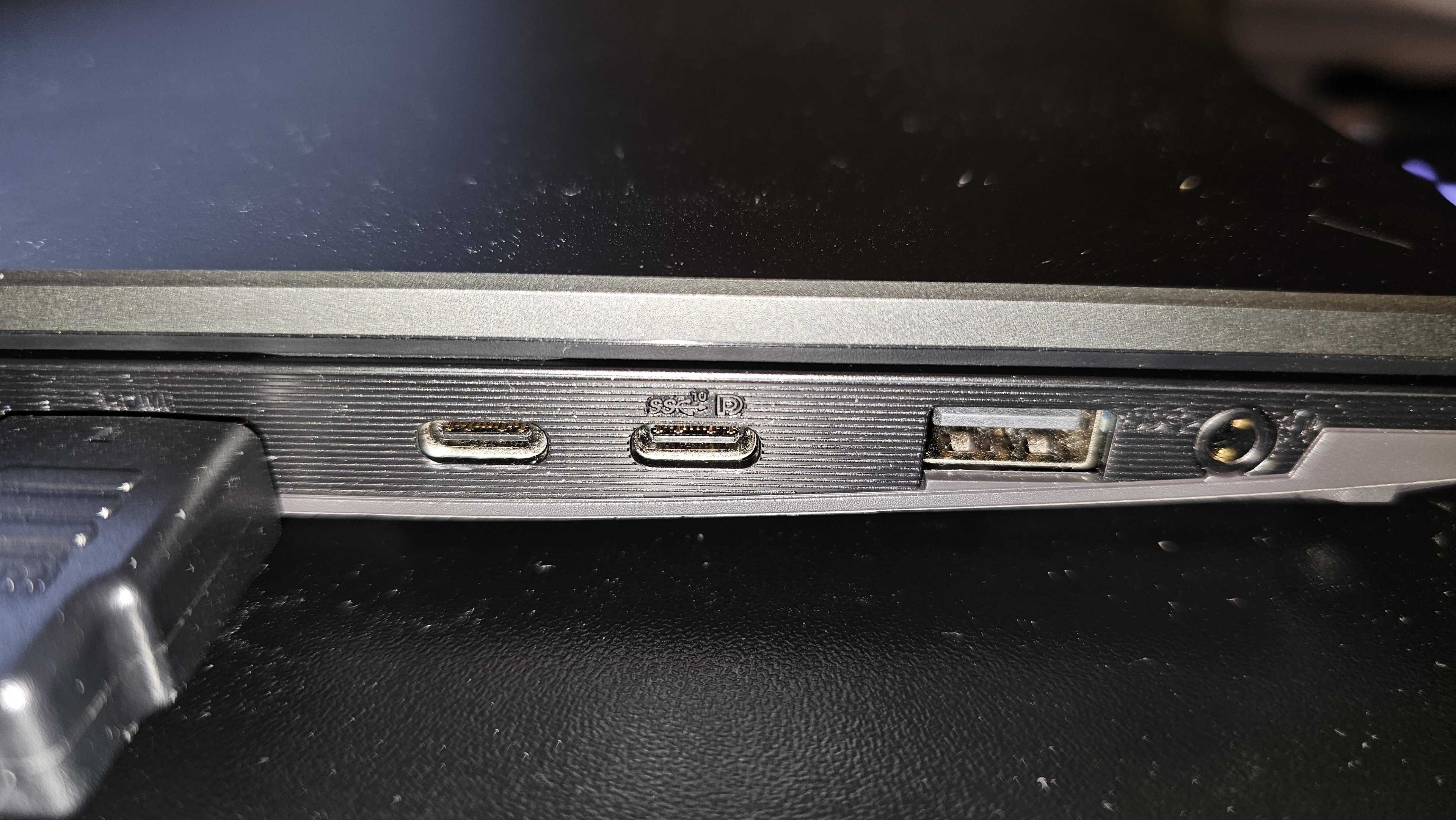

Und was dein Notebook angeht, selbstverständlich besitzt das Displayport und sogar nicht nur einen Port.
Ja, aber nicht direkt per Steckverbindung und per USB-C hat letzten noch nicht mal ein Bildschirm funktioniert, der über USB-C betrieben werden kann. Keine Ahnung, ob man hierzu irgendwelche Adapter benötigt, aber ich werde jetzt auch keine Adapter für USB-C oder USB-A wie in der Anleitung stehen kaufen, um auf gut Glück auf DP zu kommen.
Wie bereits geschrieben, ist mir das gar nicht so wichtig.
Hätte es funktioniert, wäre es gut und wenn nicht, ist es auch nicht schlimm.
@LiniXXus doch, beide Typ C haben eine direkte Displayport Anbindung. Wenn dein Monitor Typ C hätte, könntest du ihn entspannt mit einem TypC-TypC Kabel verbinden, nun brauchst du ein Typ C-DP Kabel, z.B. sowas: https://www.amazon.de/uni-Displaypo...-8m-Aluminiumgehäuse-Space-Gray/dp/B075V27G2R und das solltest du auch verwenden, denn mit Displayport hast du einfach deutlich mehr Möglichkeiten. Es kann auch durchaus sein, das dein Monitor denn auf G-Sync springt, denn dein internes Display hat offziell auch kein G-Sync Support und unterstützt es trotzdem. Das hier ist dein internes Display: https://www.panelook.com/B156HAN15.H_AUO_15.6_LCM_overview_59935.html da siehst du oben, welche "Standards" unterstützt werden. G-Sync ist nicht dabei.
Du kannst an dein Notebook sogar ne Dockingstation anschliessen und damit auch deutlich mehr Monitore betreiben, Displayport machts möglich. Theoretisch sollte es egal sein, welchen der beiden Typ C du verwendest, beide haben eine Displayport Anbindung. Steht auch alles im Handbuch drin...
Habe diesen portablen Monitor, hiermit ist es zumindest nicht gegangen.

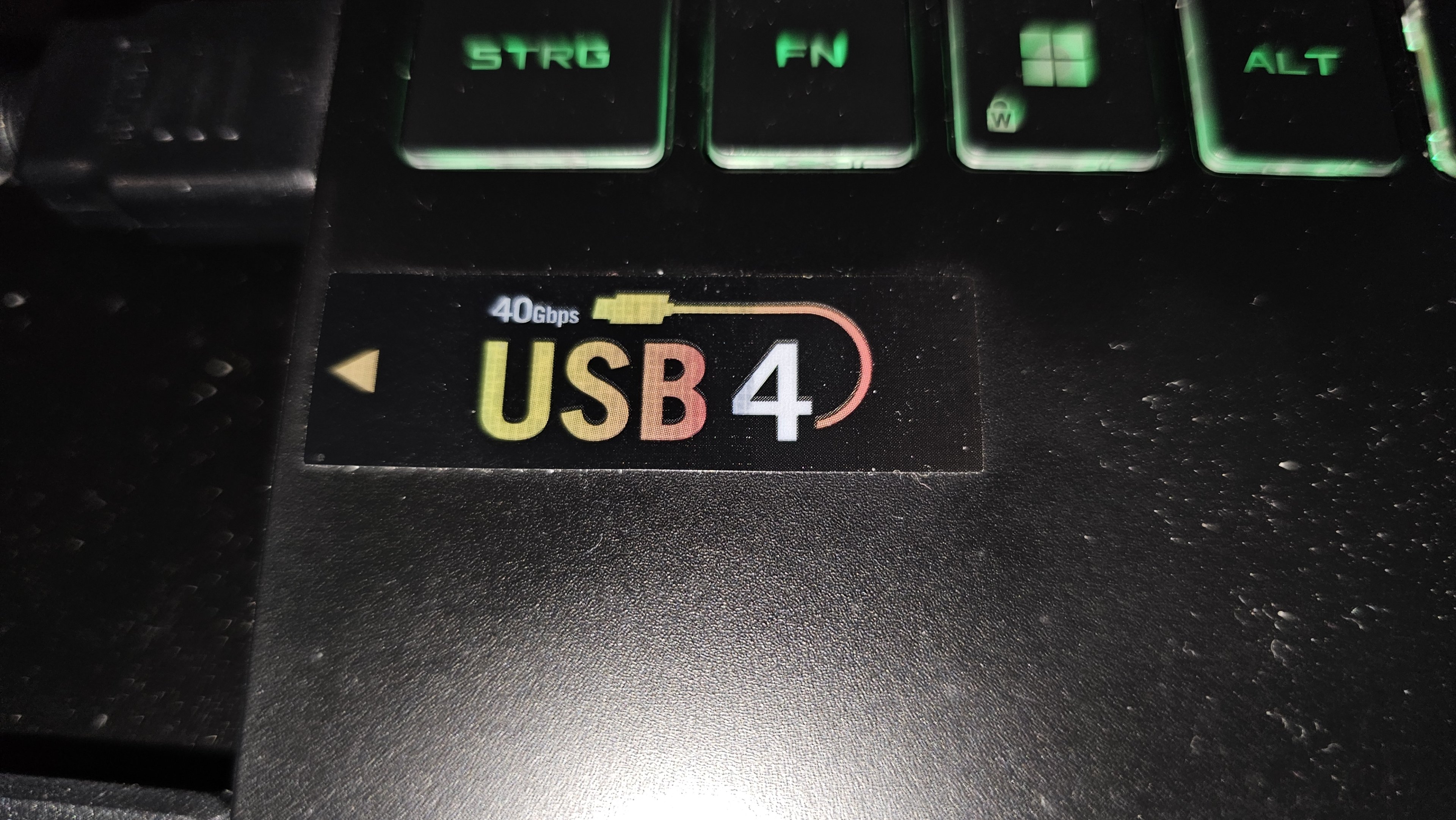

Ach so, am USB-C Port steht zumindest das D für Displayport dabei.
Beim anderem steht nur die Übertragungsgeschwindigkeit dabei.
Laut Anleitung sollen aber beide USB-C Ports dazu geeignet sein.
Das Kabel soll am Dienstag geliefert werden, dann sage ich hier auch kurz Bescheid, ob es geklappt hat.
Habe heute das Kabel geliefert bekommen.
An den USB-C mit 40Gbps läuft der Monitor über die interne AMD Grafikeinheit. Mit dem anderen USB-C Anschluss über die Nvidia Grafikkarte. Es werden auch in beiden Fälle 144 Hz erreicht. Im Treiber wird unter G-Sync aber mit angezeigt, dass der Monitor nicht zu den kompatiblen Geräten dazu gehört. Lässt sich aber dennoch aktivieren und mit der FPS Anzeige, was sich im Menü des Monitors mit einschalten lässt, funktioniert auch G-Sync. Es ist jetzt auch mit dabei, wenn ich nur den Monitor verwende.
Leider funktioniert es nicht perfekt, denn jedes Mal, wenn ich, was starte, was G-Sync nutzen wird, ist das Bild für einen kurzen Moment ganz weg. Auch wenn ich diese Anwendung/Spiel beende und zurück auf den Desktop gehe, ist das Bild kurz weg. Also im Grunde, wenn immer auf das Vollbild zugegriffen und wieder beendet wird.

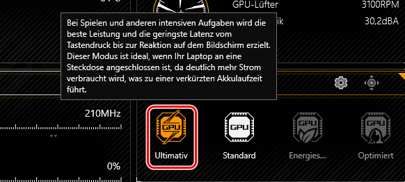

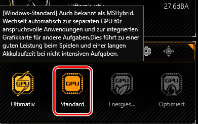

Habe es doch noch hinbekommen.
Ursprünglich hatte ich diese Einstellung aktiviert (Default).
Letztens als es mit dem HDMI Kabel nicht ging, hatte ich testweise hierauf umgestellt.
Und hiermit laufen beide Bildschirme ständig über die Nvidia Grafikkarte.
Hiermit bekomme ich das Problem mit den Bildaussetzer. Zudem hat sich hiermit ein Spiel (Dead by Daylight), was ich mit dem Display vom Laptop gestartet hatte, auch mehrfach aufgehängt.
Stelle ich wieder zurück auf Standard, dann ist dieses Problem nicht mehr vorhanden. Da ich bezüglich des Batteriebetriebes ehe auf Standard stehen haben möchte und ansonsten nur den Montitor verwende, ist Standard auch für mich die korrekte Einstellung und damit läuft es ohne Bildaussetzer.
Hier hängt sich auch egal, was für ein Bildschirm ich für Gaming auswähle, nichts auf. Läuft damit gut und auch per FPS Anzeige des Monitors kann ich ersehen, dass G-Sync funktioniert. Natürlich wäre es über HDMI und ohne G-Sync auch gegangen, aber wenn es so geht, nehme ich gerne diese Funktion mit.

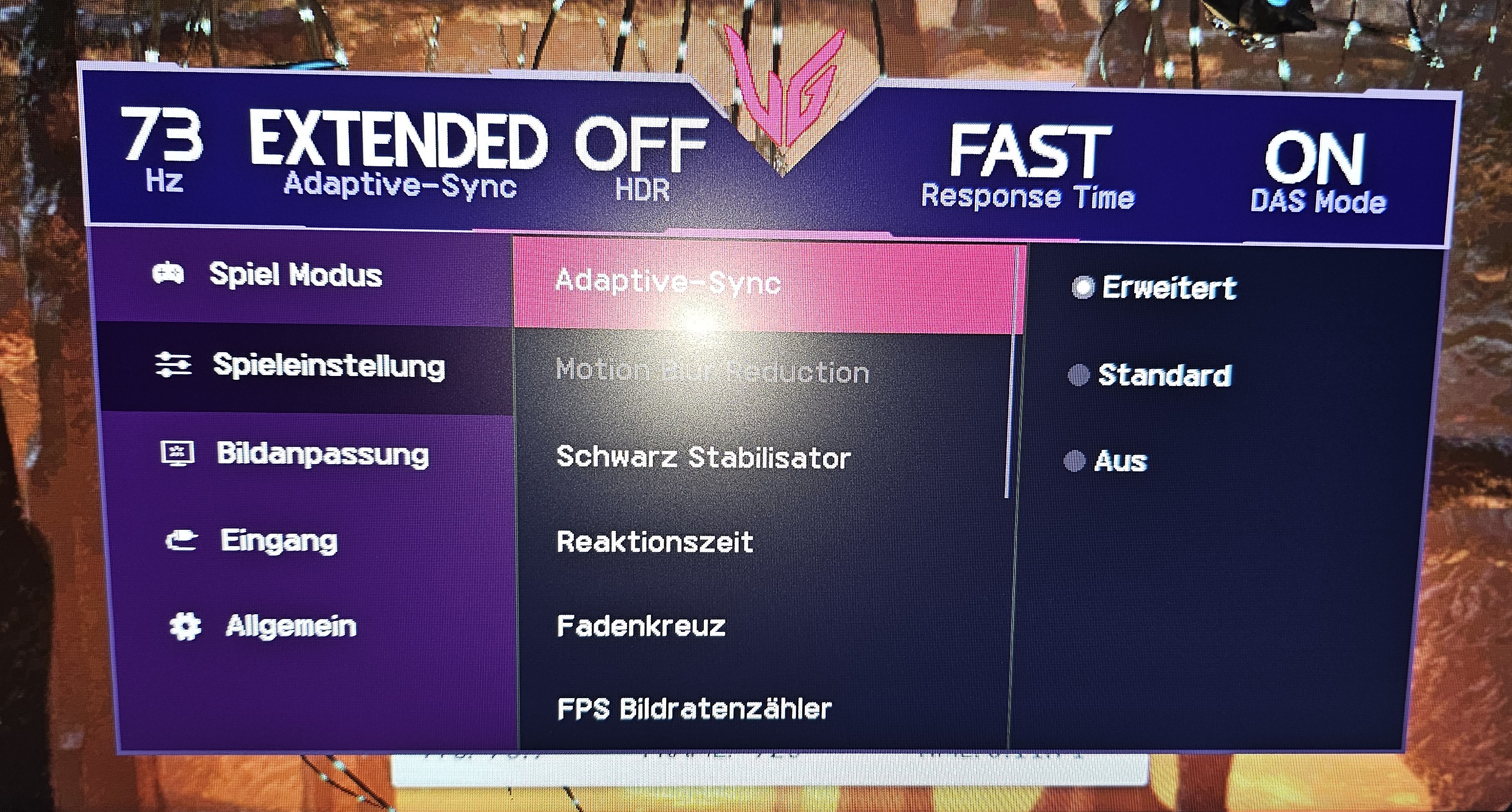

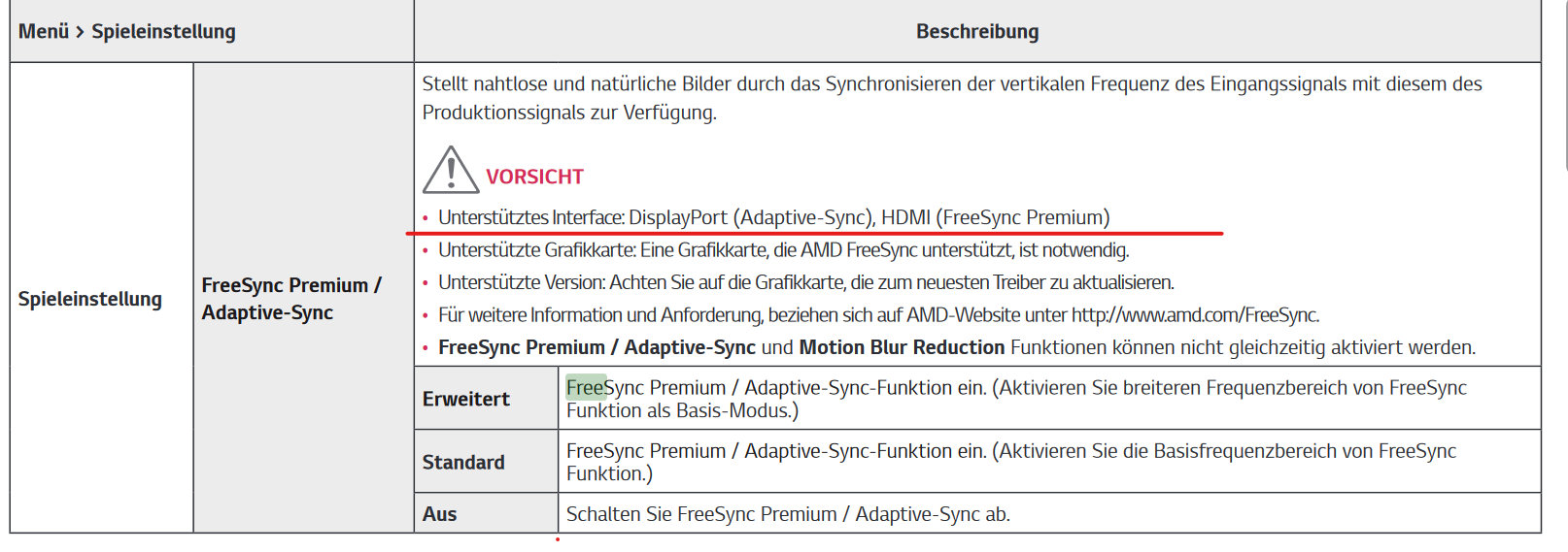

Übrigens lässt sich am Monitor zwischen Standard und Erweitert umstellen.
Hatte mich gefragt, was der Unterschied ist und hier habe ich die Lösung dazu gefunden.
https://www.lg.com/de/support/produ...ng/help-library/cs-CT52000817-20153722356927/
Ashampoo_Snap_Dienstag, 21. Mai 2024_23h14m7s_001_Hilfe-Bibliothek [LG Monitor] So verwenden S...png

Ja, im Hybrid Modus gibt es kein G-Sync, da die Ausgänge dann über die Intel GPU angesteuert werden. Ich betreibe meine Geräte ausschliesslich im Dicrete Graphics Mode, alleine weil sie denn mehr Leistung haben. Die etwas geringere Akkulaufzeit ist mir da relativ egal, denn wenn ich doch mal auf mehr Akkulaufzeit angewiesen bin, schalte ich einfach wieder auf MSHybrid.
Reaktionen: LiniXXus
Dieser Hybrid Modus bezieht sich in meinem Fall nur auf das Display vom Laptop selbst, was ehe bei mir zugeklappt ist. Denn ich nutze den Monitor als Hauptbildschirm und dieser läuft über den USB-C zu DP immer mit der Nvidia Grafikkarte.
Mir wäre dieser Hybrid Modus auch egal, da mein Laptop dabei ehe über dem Netzteil betrieben wird, aber wie bereits geschrieben gibt es per DP Anschluss, wenn beide Bildschirme im Dicrete Graphics Mode laufen immer wieder Bildaussetzer, wenn Anwendungen oder Games mit G-Sync gestartet oder beendet werden. Keine Ahnung wieso, aber mit dem Hybrid Modus funktioniert es.
G-Sync interessiert mich auch nur mit dem Monitor, da ich mit dem Display vom Laptop nicht spiele.
