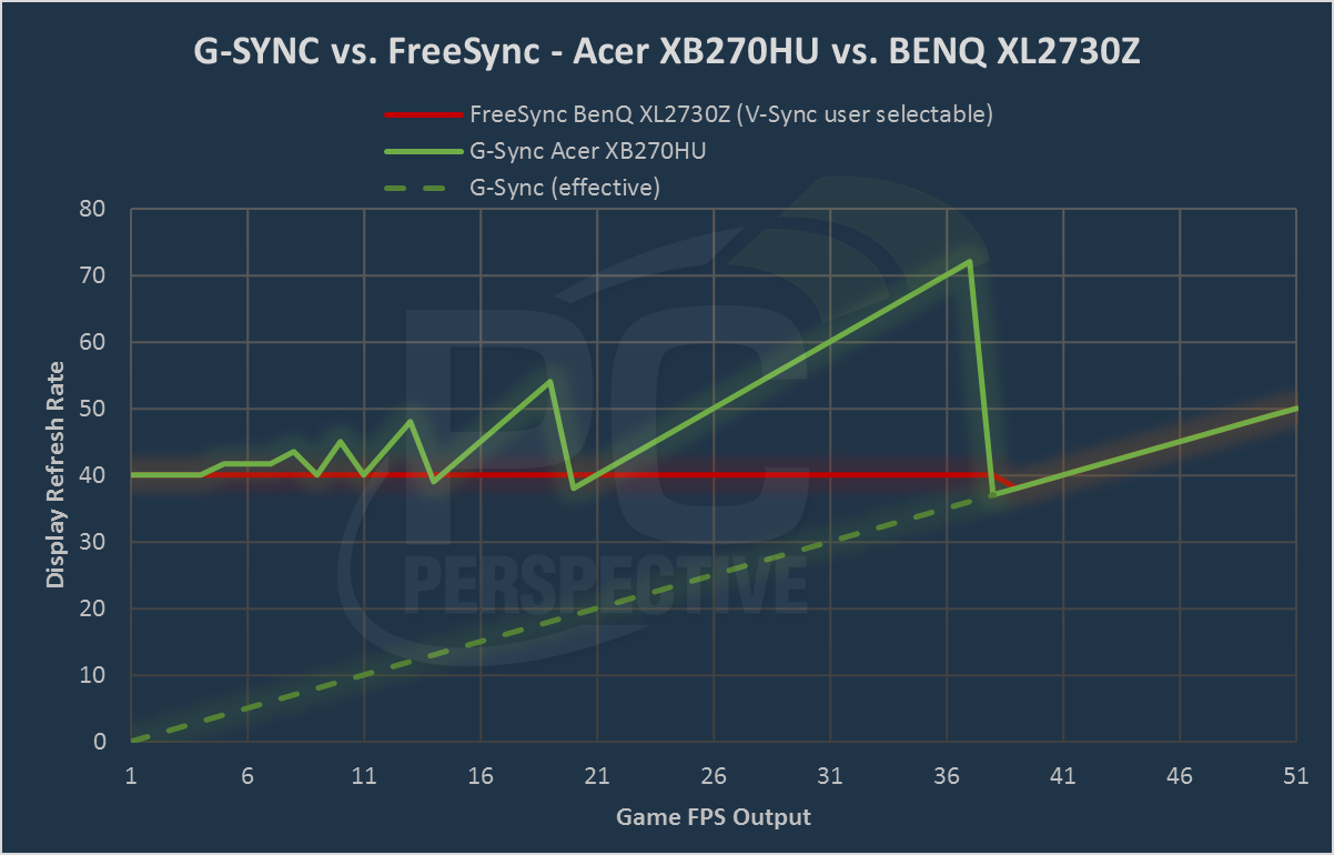

Das sollte nicht sein. Eigentlich sollte sich G-Sync so verhalten: (Freesync inzwischen auch, nur über den Treiber "erzwungen"
