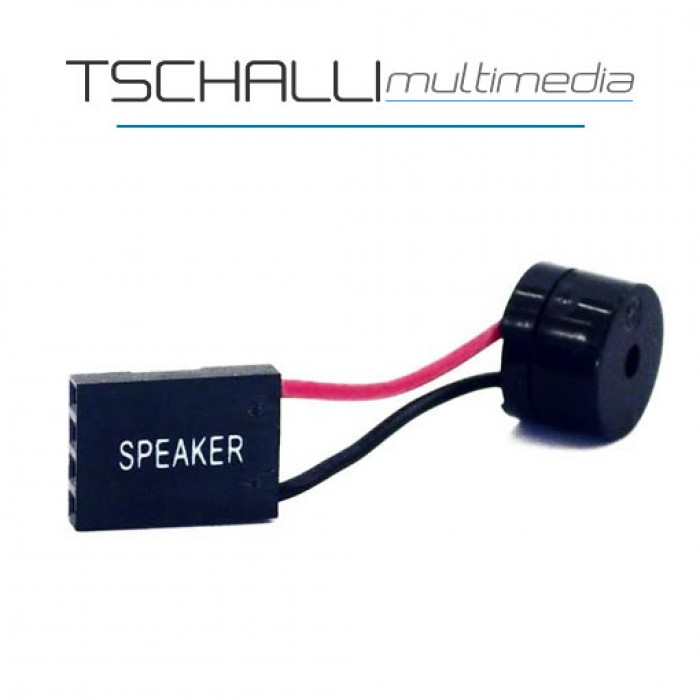

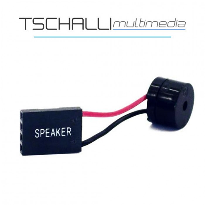

Ne so klappt es auch garnicht du brauchst einen Buzzer sowas hier
Solch ein Buzzer ist verbaut. Ich hab nun die Batterie ein paar Minuten draußen gehabt (PC war vom Strom getrennt). Leider immer noch dasselbe Problem.
