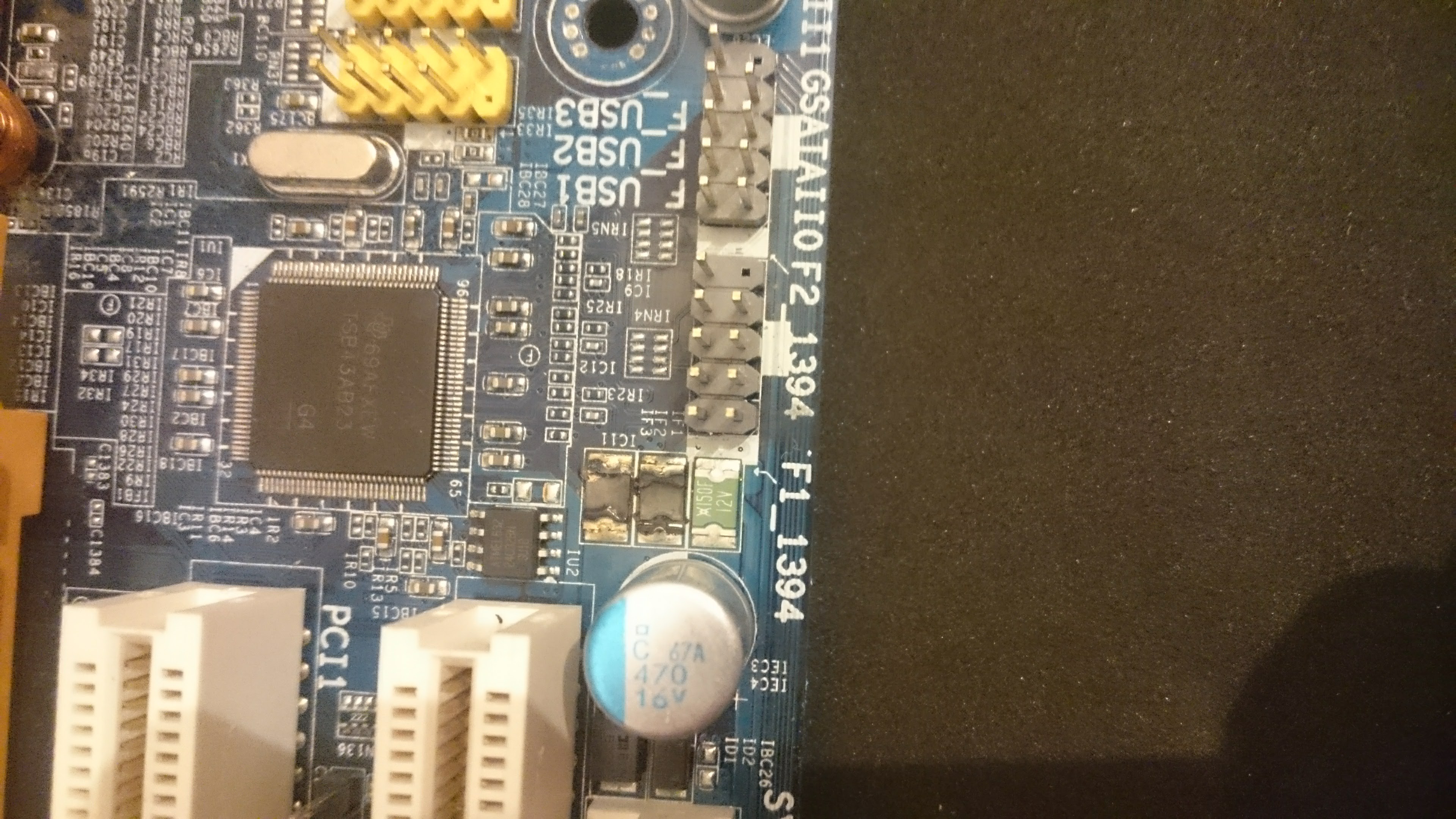

Bei einem Kumpel ist der PC im Betrieb ausgegangen und die Sicherung hat es rausgehauen.
Das Netzteil hat es auf jeden Fall erwischt, das ist tot.
Auf dem Mainboard hat es 2 Bauteile "frittiert" ansonsten scheint das Mainboard und die restlichen
Komponenten, Grafikkarte etc. noch zu funktionieren.

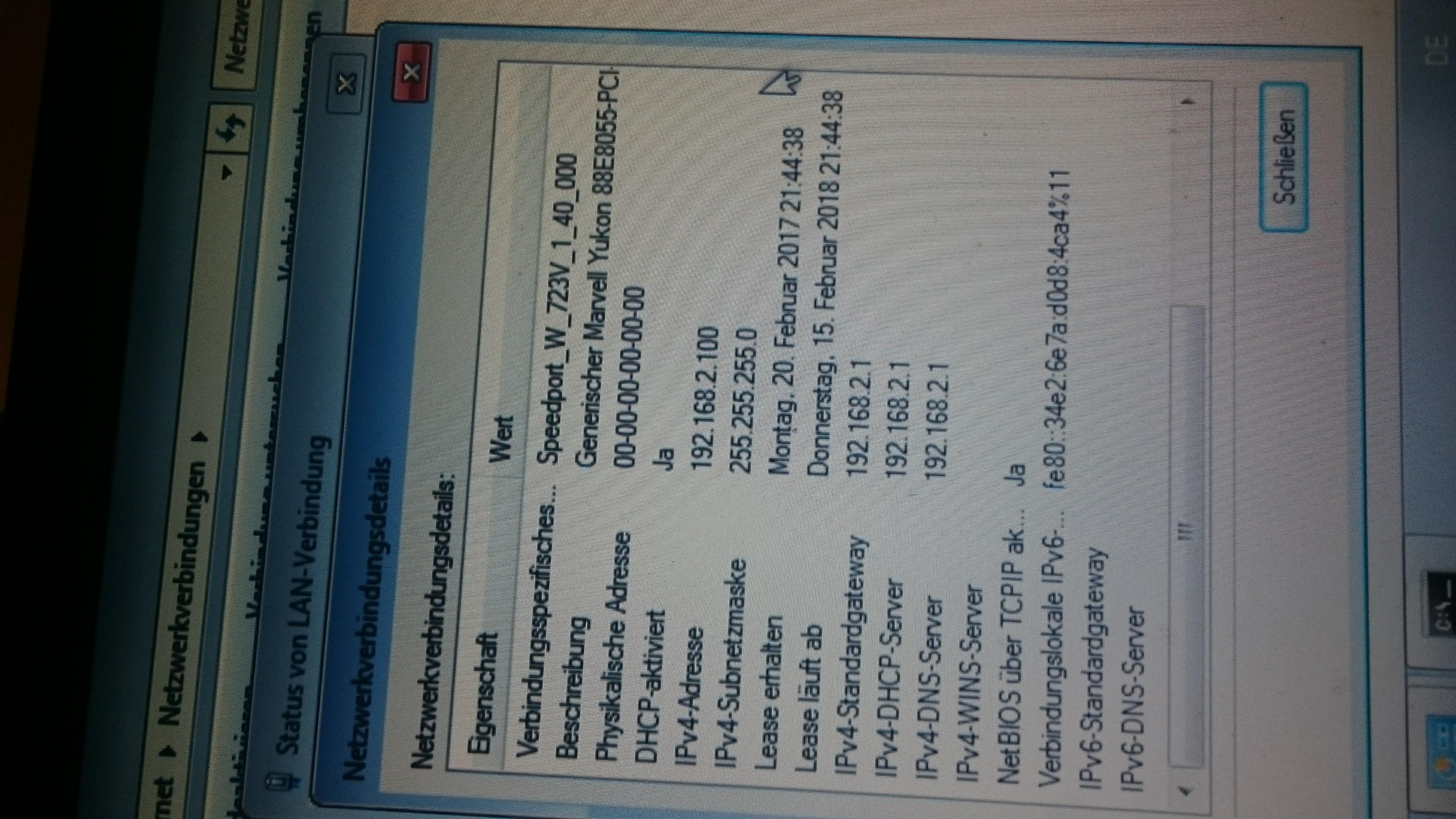

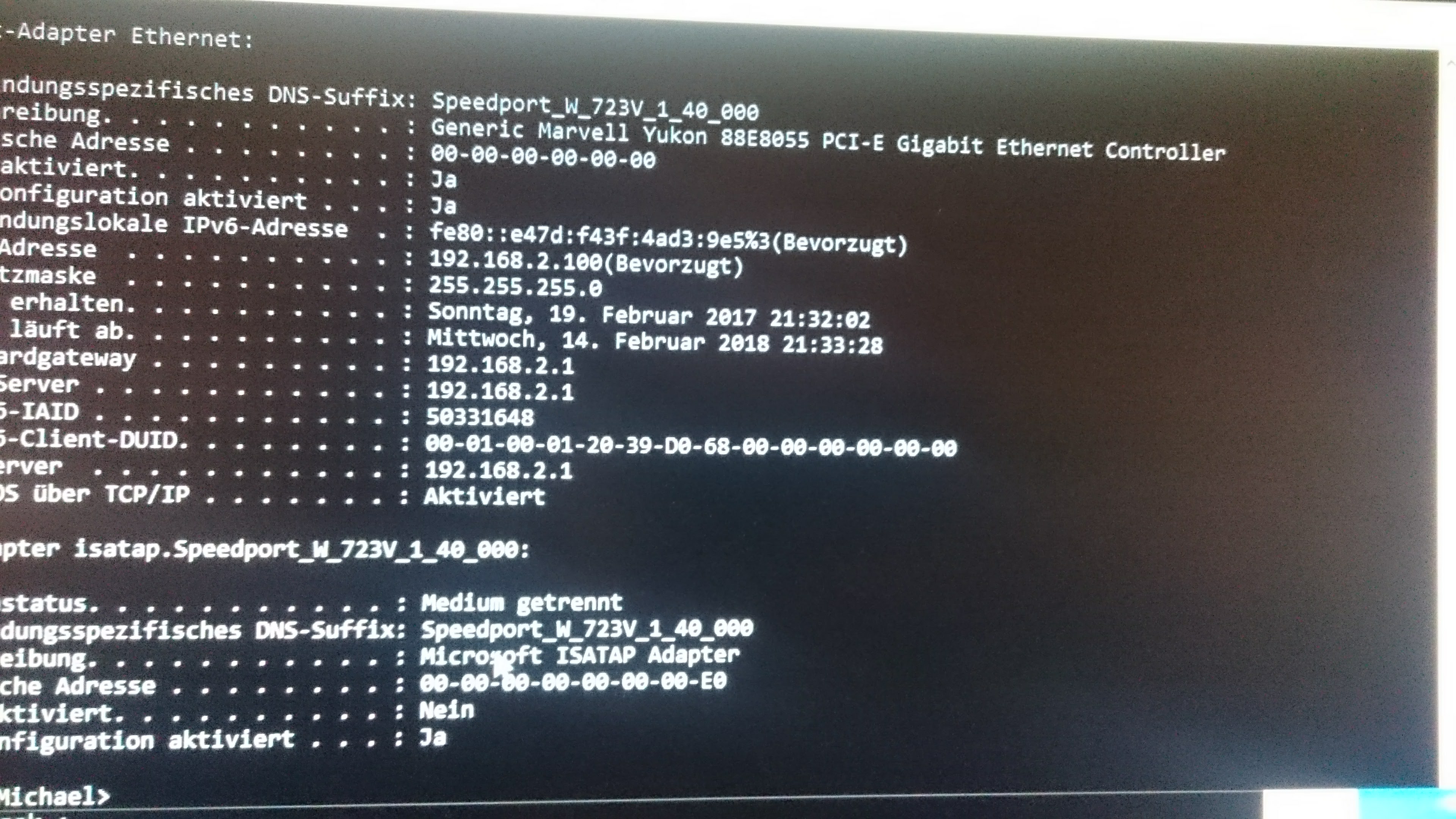

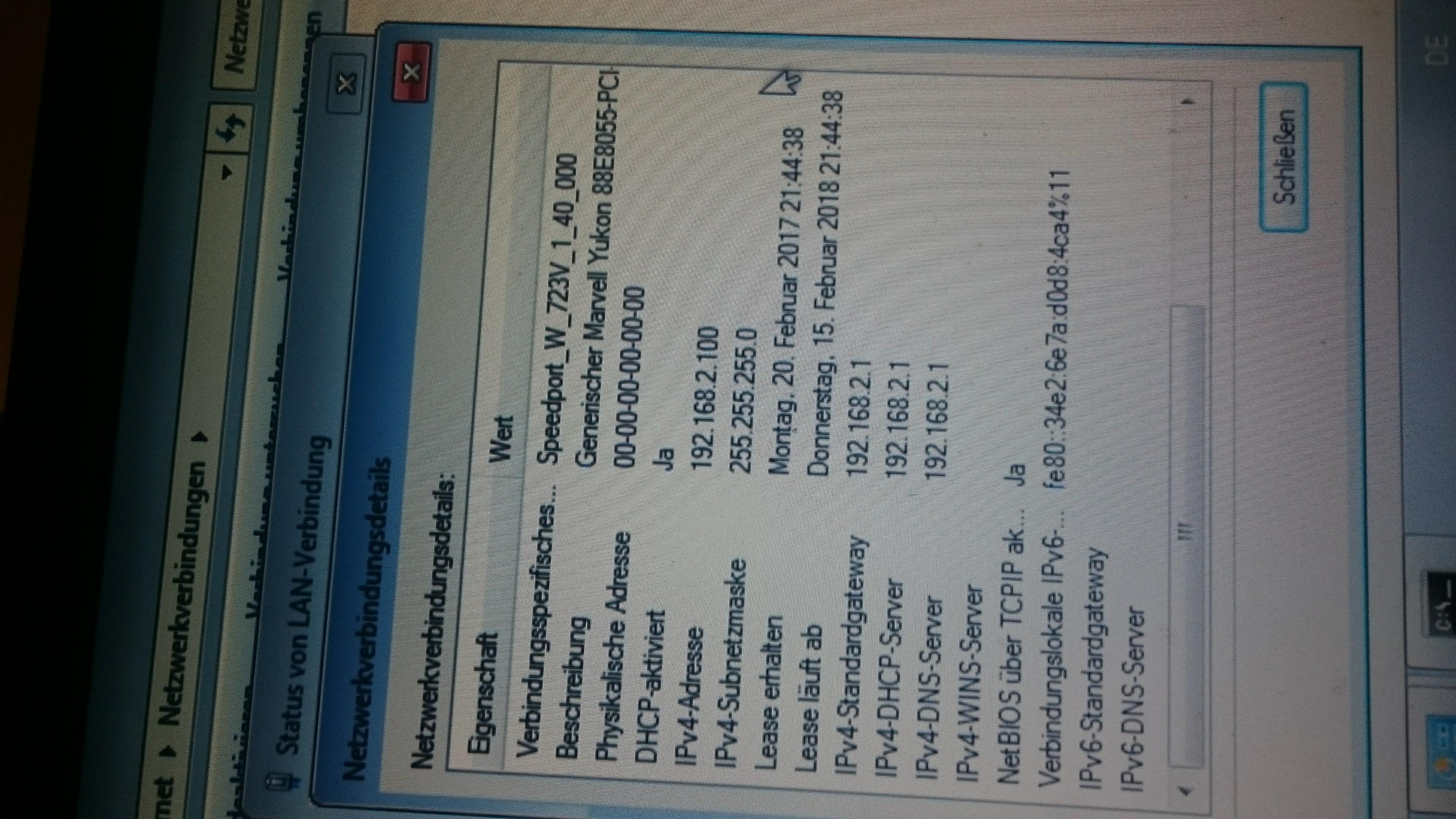

Nach der Windows Neuinstallation Win10 als auch Win7 ist mir aufgefallen, dass der PC via DHCP
von der Fritzbox keine IP vergeben bekommt, vergibt man Sie manuell kann man z.b. alles im Netzwerk pingen,
kann aber nicht surfen auch nichts extern pingen und die Fritzbox auch nicht.
Lustigerweise macht ein Speedport munter DHCP, braucht zwar etwa 30 Sekunden.
Genauer nachgesehen ist die MAC Adresse 00-00-00-00-00-00.
Ich würde mal behaupten dass das nicht so sein sollte... :freak:
Hat es die Netzwerkkarte bzw. das Board doch stärker erwischt als gedacht?
Gibt es Möglichkeiten das Problem zu beheben? Mac Adresse unter Windows neu setzen (Registry?)
oder kann das Board auf den Schrott?

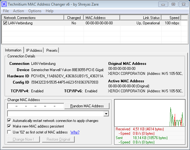

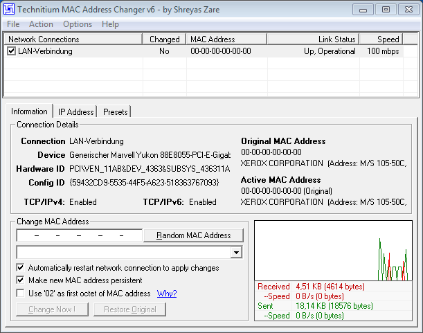

Hab das eben mal mit dem Programm gemacht.
Was macht man da jetzt? Einfach ne neue Random MAC generieren?
Kriegt man noch irgendwie die originale MAC raus? ist die evtl. auf dem Board iwo zu finden?
Und wenn man die MAC dann mit Programm setzt, dann gilt das nur solange man Windows neu installiert
verstehe ich das richtig?

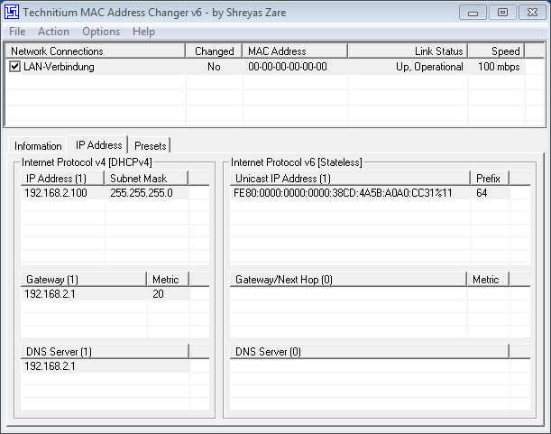

Interface #1
Connection Name.........................LAN-Verbindung
Device Name.............................Generischer Marvell Yukon 88E8055-PCI-E-Gigabit-Ethernet-Controller
Device Manufacturer.....................Marvell
Hardware ID.............................PCI\VEN_11AB&DEV_4363&SUBSYS_436311AB&REV_00
Configuration ID........................{59432CD9-5535-44F5-A623-518363767093}
Active MAC Address......................00-00-00-00-00-00
Active MAC Address Vendor...............XEROX CORPORATION
Link Speed..............................100 mbps
Link Status.............................Up, Operational
TCP/IPv4................................True
TCP/IPv6................................True
DHCPv4 Enabled..........................True
IPv4 Address............................192.168.2.100 (255.255.255.0)
IPv4 Default Gateway....................192.168.2.1 (20)
IPv4 DNS Server.........................192.168.2.1
DHCPv6 Enabled..........................False
IPv6 Address............................FE80:0000:0000:0000:38CD:4A5B:A0A0:CC31%11/64Interface #1
Die MAC Adresse wird auf einem EEPROM gespeichert. Diesen kannst du mit normalen mitteln weder löschen oder verändern. Ist kein auslesen mehr möglich findest du am MB, oft ist es ein Sticker am LAN-Port, die MAC Adresse.
Wie setzte ich die MAC Adresse softwareseitig:
Netzwerkkarte deaktivieren
Start - Ausführen - Tippe "regedit"
Zu Pfad "HKEY_LOCAL_MACHINE - SYSTEM - CurrentControlSet - Control - Class - {4D36E972-E325-11CE-BFC1-08002BE10318}" navigieren
die ganzen Dateien nach deiner Netzwerkkarte durchsuchen
Neue "Zeichenfolge" erstellen mit dem Namen "NetworkAddress"
Die 12 Stellen deiner MAC Adresse ohne "-" eingeben
Karte aktivieren
start - Tippe "cmd"
Tippe "getmac /v"
OK, also hats wohl das EEPROM der NIC zerhauen.
Wenn man also das Betriebssystem neu installiert ist immer dieser Schritt notwendig um dem OS die MAC beizubrigen, sehe ich das richtig?

Was ich halt noch komisch finde, dass der Speedport per DHCP ein IP ausstellt, aber die FritzBox nicht.
Ist das ein Bug oder ein Feature?:freak:
