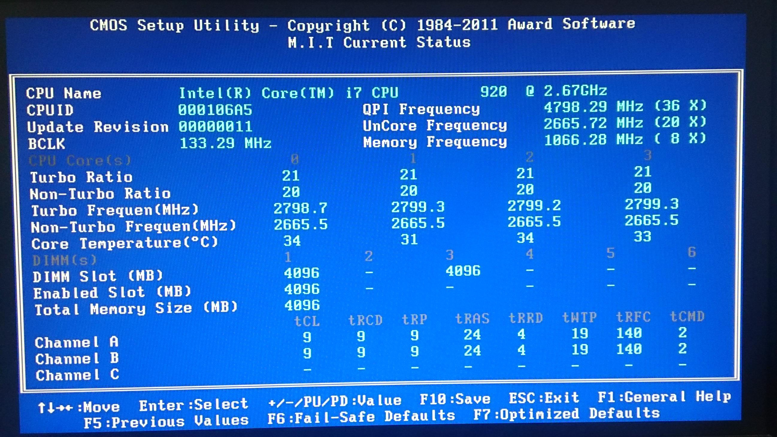

Wenn ich nur zwei Bänke belege sieht zwigt der mir die wie folgt im BIOS an (s. Bild).
Wie man in deinem Foto sehen kann, 8GB gesteckt und davon 4GB erkannt.

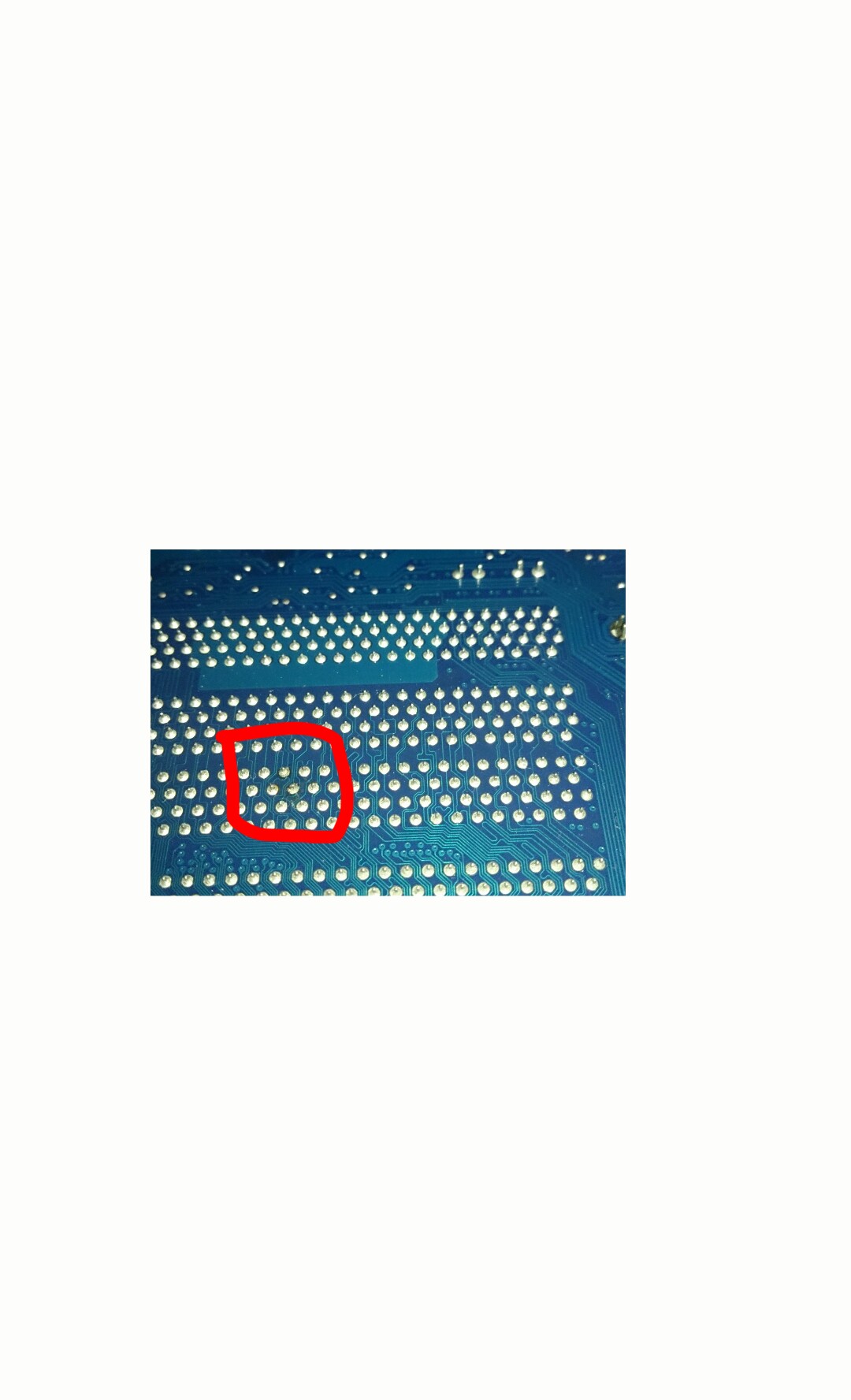

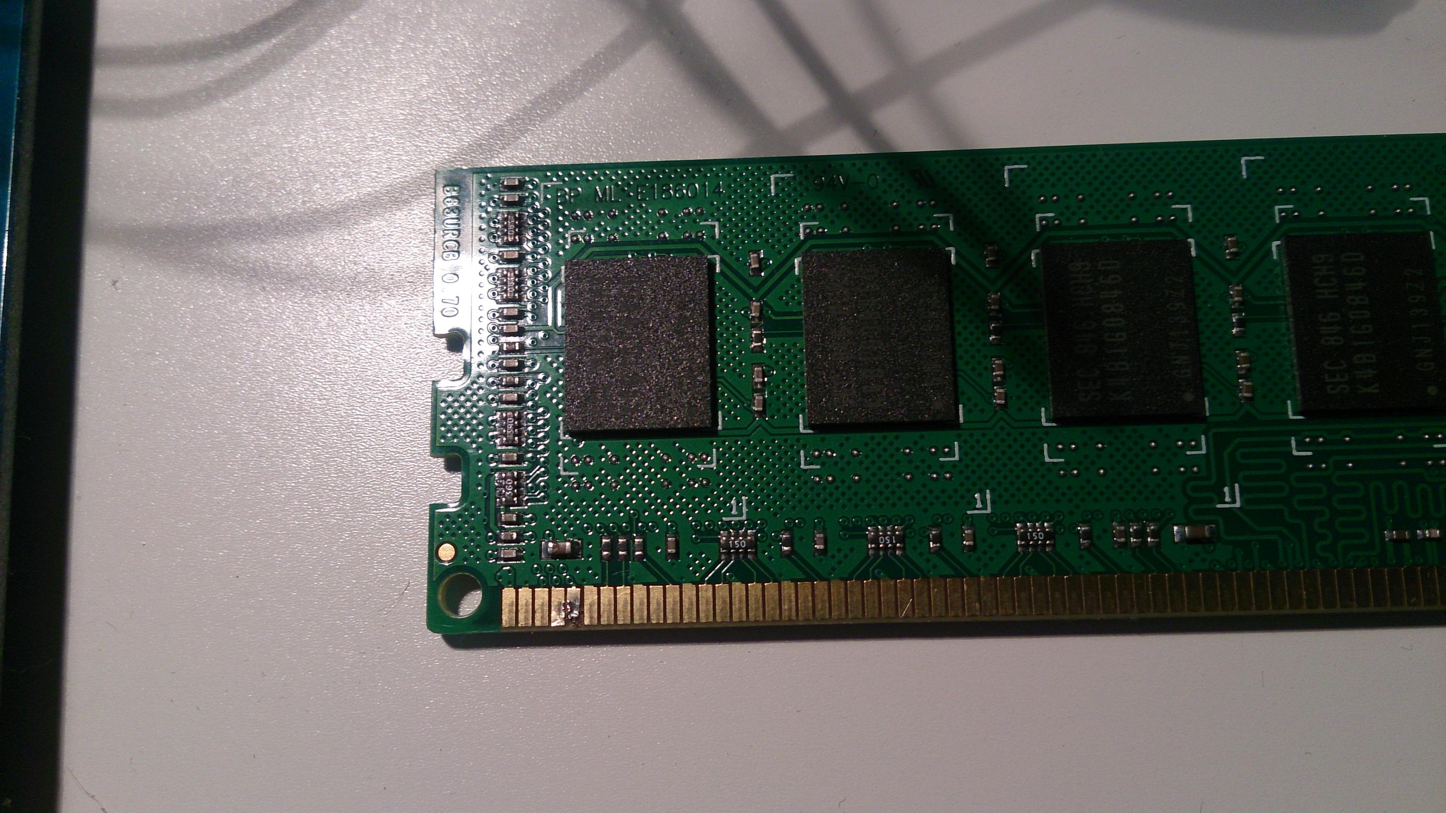

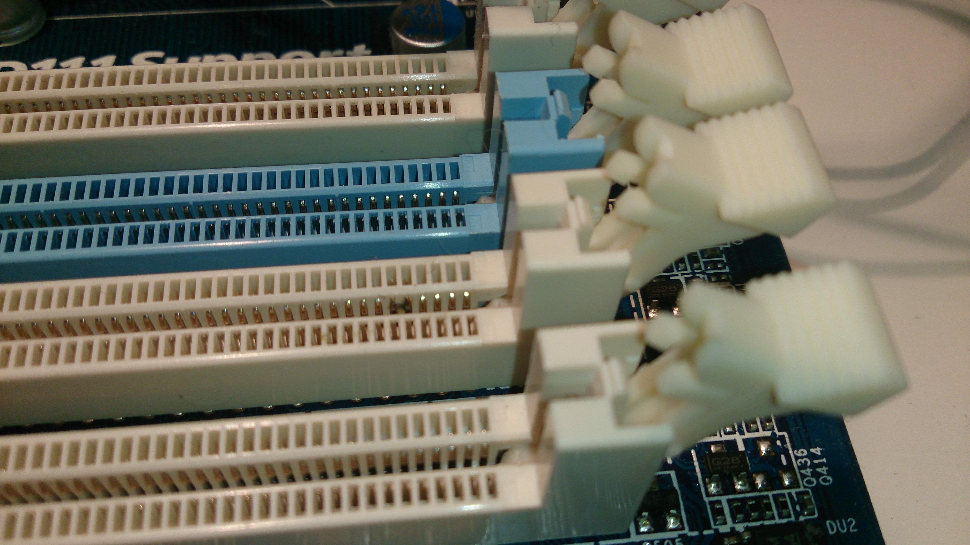

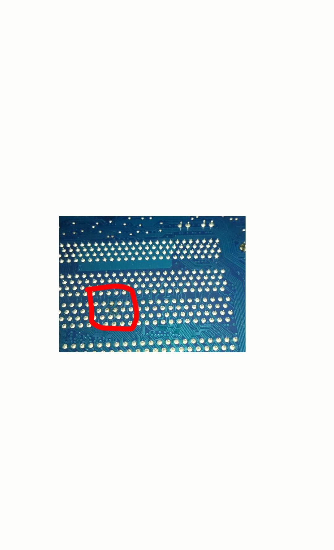

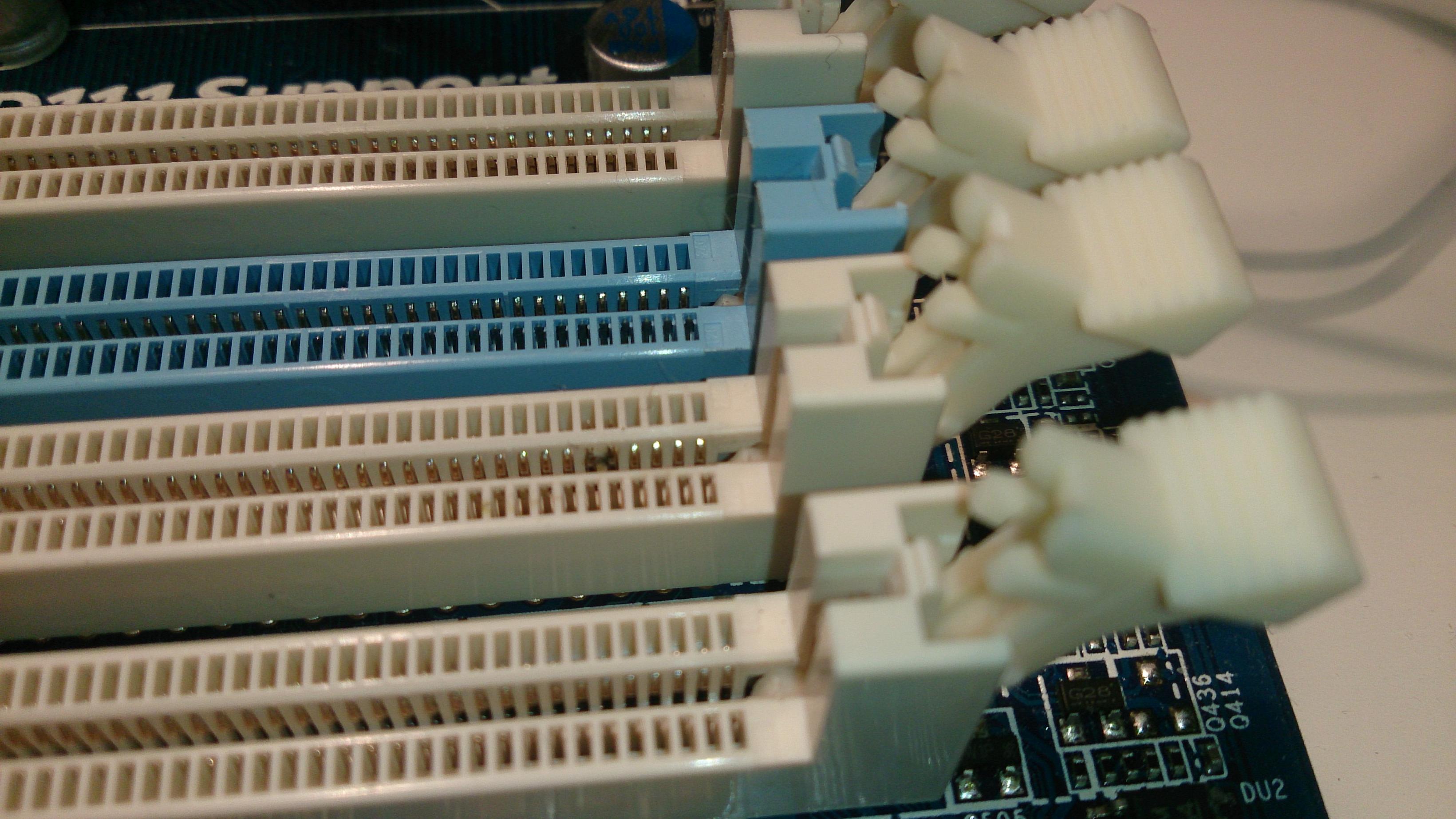

Ich glaub ich hab den Fehler gefunden.
Anscheinend gab es bei einem älteren Riegel einen Kurzschluss (s. Bilder).
Board direkt austauschen oder gibt es noch Hoffnung?:(

Kannst du dir den Slot unter Verwendung einer Lupe mal genau(er) angucken. Auf dem Foto kann man es nicht genau erkennen. Aber selbst weiter hinten in dem kleinen Rechteck hinter den Kontaktzungen sieht man noch Brandflecken durchschimmern ...
Nach dem was man so sieht, vermute ich dass der Slot bzw. das Board dabei einen Schuss abbekommen haben und als Elektroschrott entsorgt werden sollte.
Auch der RAM-Riegel dürfte mit einer sehr großen Wahrscheinlichkeit reif für die Entsorgung als Elektroschrott sein.
Via Ferndiagnose wär mir persönlich das zu riskant um z.B. mit einem anderen RAM-Riegel auf dem Board noch einen Test zu machen um zu gucken funktioniert der Slot noch ja/ nein.
Ich denke nicht, dass ich bei dem Slot noch mal nen neuen Riegel reinsetzten werde, da mir die Gefahr zu gross ist, den auch noch zu beschädigen.
Leider hab ich keine Lupe im Haus, aber die Bilder der Rückseite vom Board lassen nichts gutes ahnen. :(
