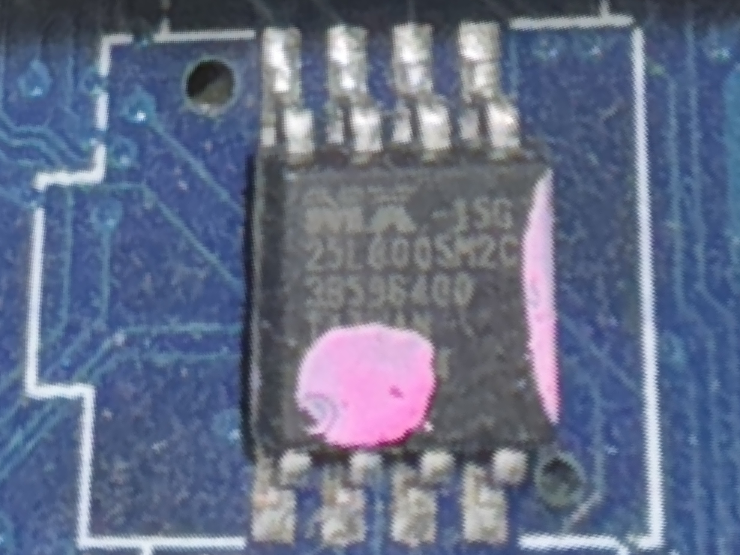

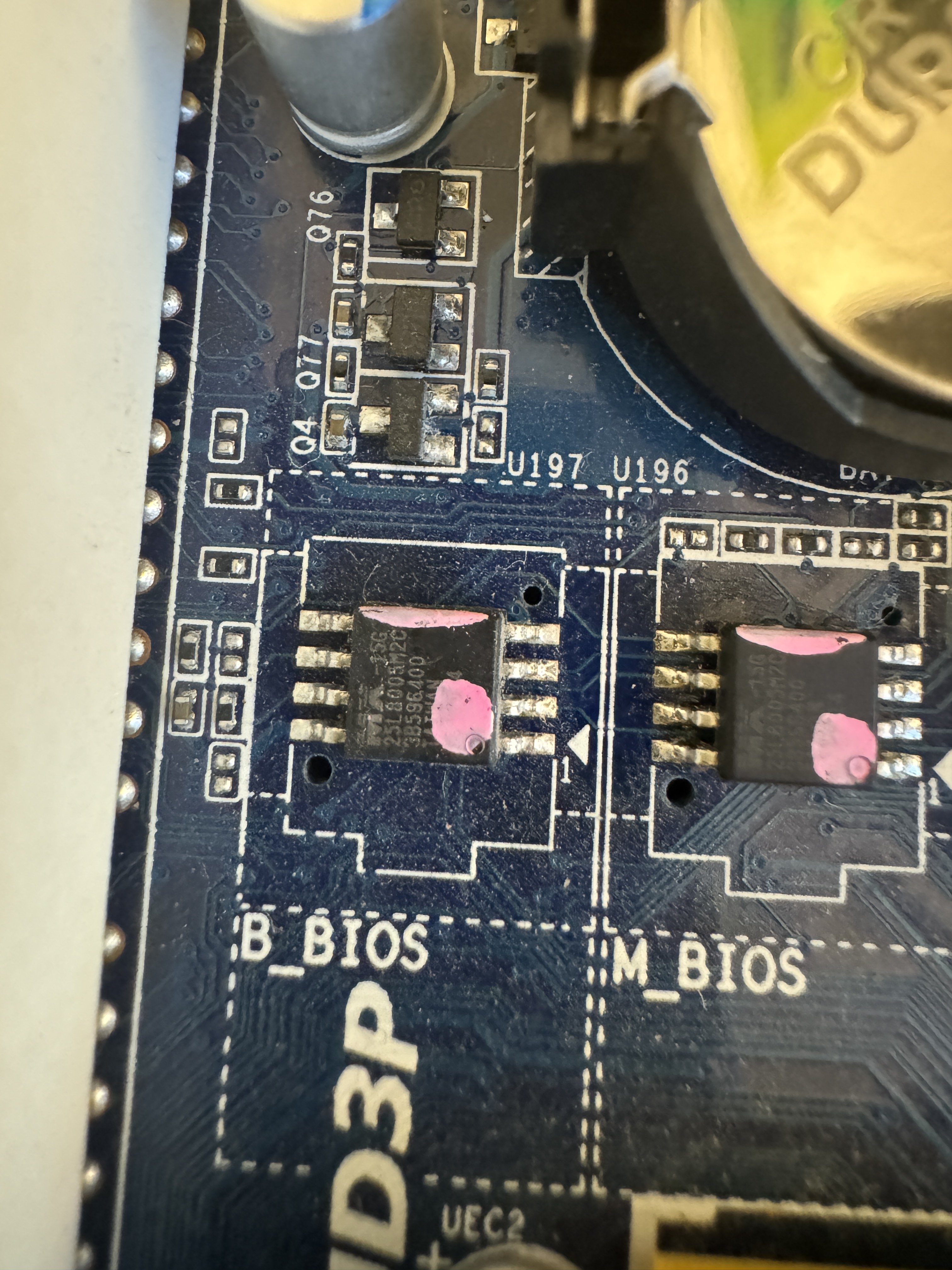

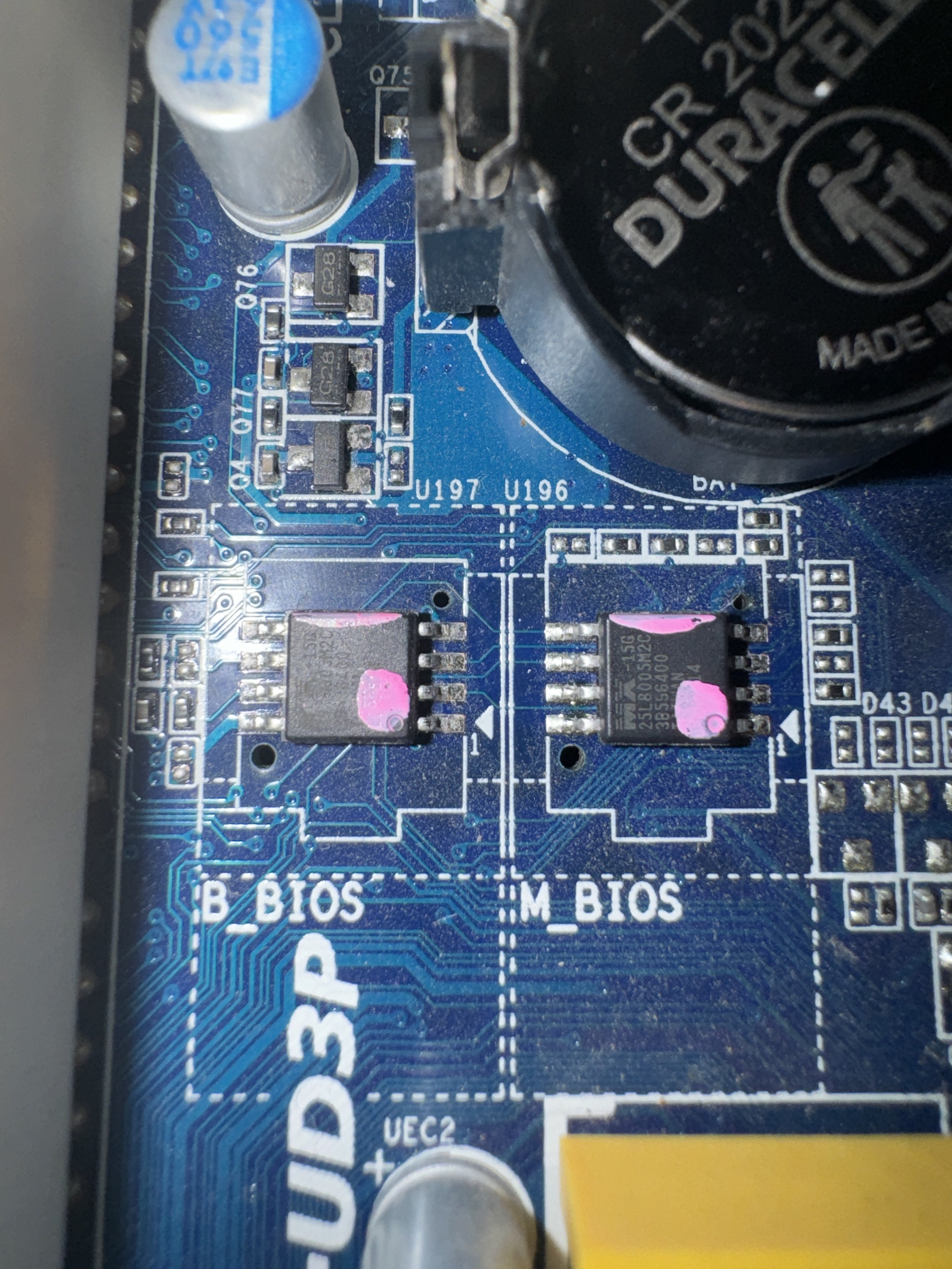

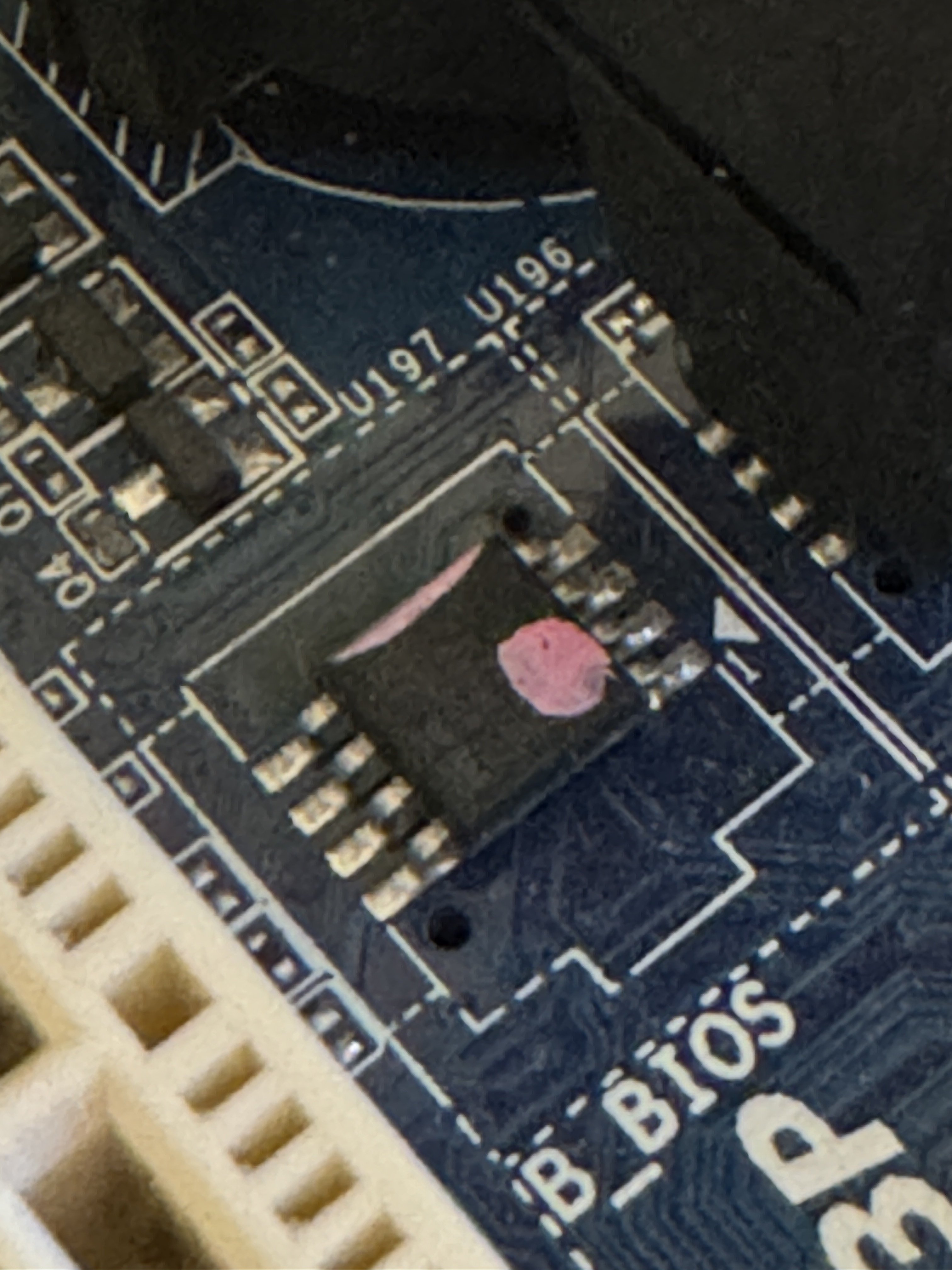

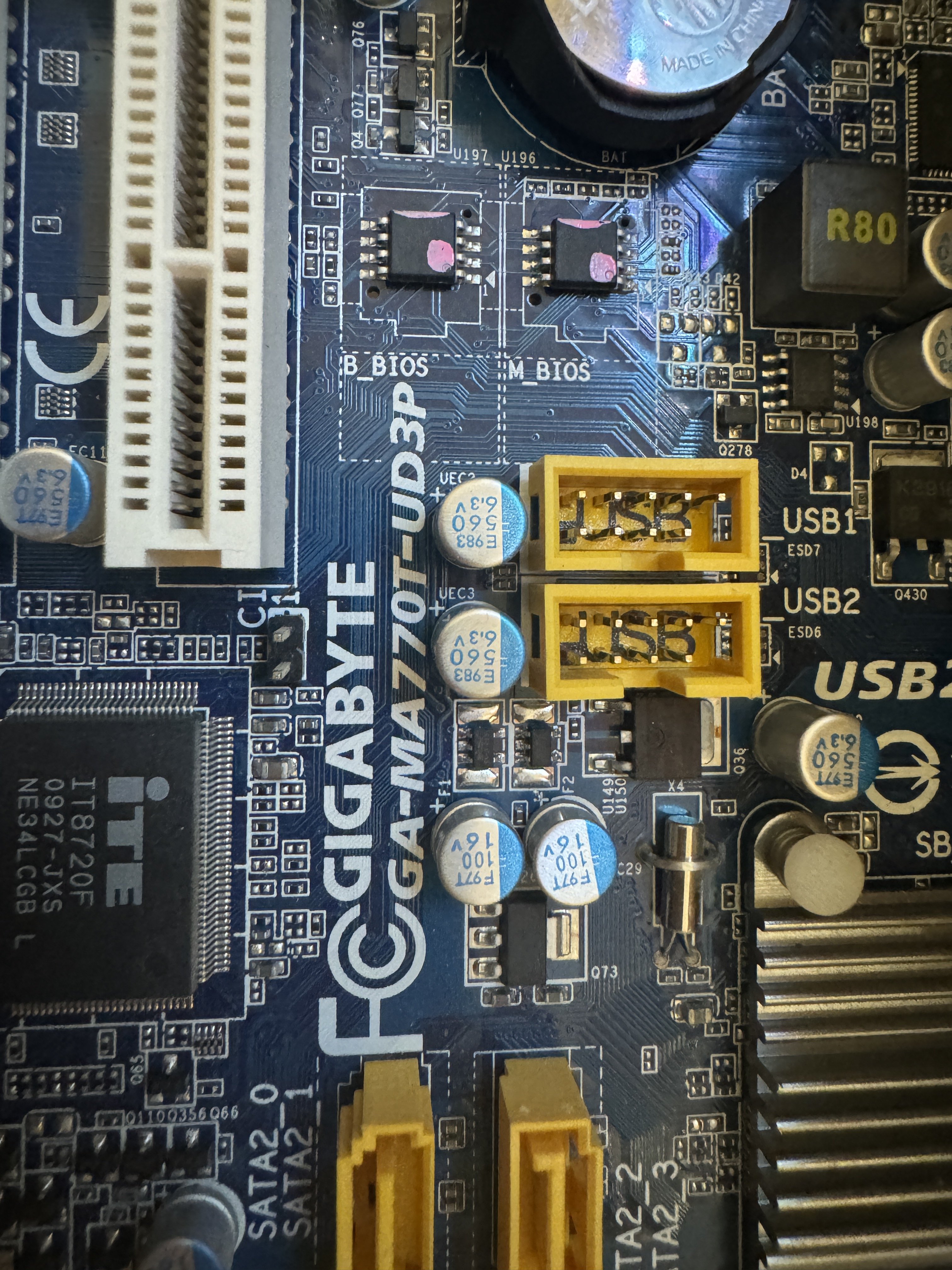

Welche CPU, welcher Ram, welche GPU?
Bios-Version auf dem Bios-Chip?
Ist nen Athlon 2 x2 drauf der läuft auf anderen Board, ram hab ich irgendwelche 1gb Riegel getestet, auf den Chips steht nichts mehr
IMG_1865.jpegIMG_1872.jpegIMG_1873.jpegIMG_1875.jpegIMG_1876.jpegX
Kann sein dass die unbekannte CPU von der unbekannten Bios-Version nicht unterstützt werden.
Ohne lauffähige CPU kannst es aber nicht updaten.
Oder es ist einfach defekt.
