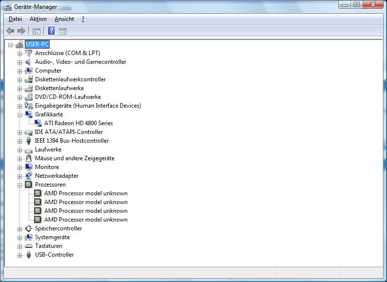

Mach mal einen Screen Shot von deinem Geräte Manager.
Ich glaube du jagst da ein Gespenst
Im Treiber und in GPU-Z wird die Karte auch nicht richtig erkannt.

Lösche alle Prozessortreiber und starte WIN neu - es sollte nach dem BIOS-Update jetzt auch der Prozessor richtig angezeigt werden -
die Karte wird im Gerätemananger angezeigt -
CPU-Z sollte sowie everest die neuere Version genutzt werden, da die älteren Versionen die Karte noch nicht "kannten"
Gerätemanager / Prozessoren - mit der rechten Maus-Taste - deinstallieren - PC neu starten
