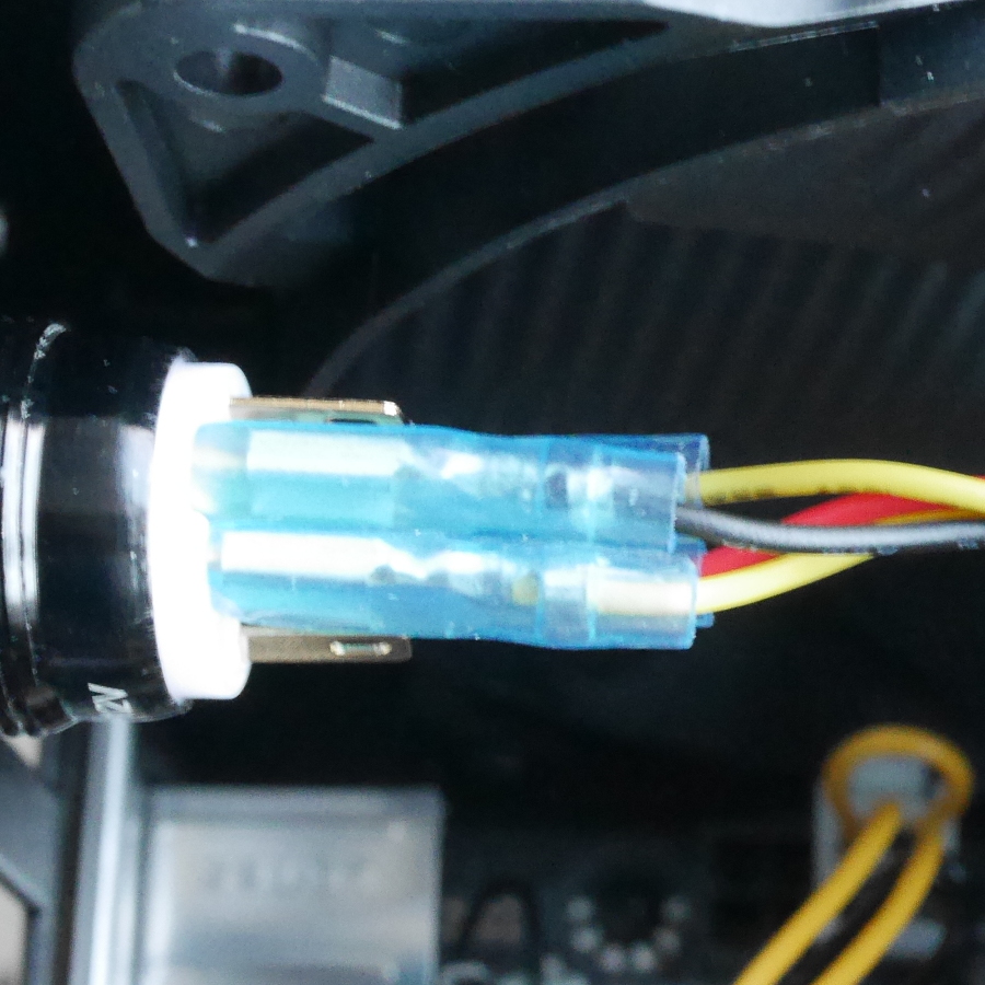

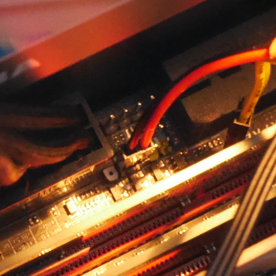

Hallo, der Ein-/Ausschalter meines Rechners besitzt vier Kabeln (2xgelb, 1xrot, 1xschwarz). Ich habe das rote Kabel an den + Power Switch Pin, das schwarze Kabel an den - Power Switch Pin und die zwei gelben Kabel an die Power LED Pins meines Mainboards (GA-Z170N-Gaming 5) angeschlossen. Das Mainboard hat nun aber offenbar keinen Strom, die Power LED leuchtet jedoch immer - auch nach Entfernen der gelben Kabel! Was könnte denn hier schief laufen? Die beiden Stromkabel (24 Pin und 4 Pin) sind am Mainboard angeschlossen. Vielen Dank!

Das Gehäuse ist ein Osmi von HG Computer, ein Handbuch war nicht dabei. Anbei finden zwei Fotos (bei bereits schlechtem Licht).
Belegung am Schalter:
1: kein Kabel
2: kein Kabel
3: gelbes Kabel
4: gelbes Kabel
(-): schwarzes Kabel
(+): rotes Kabel
Kann es sein, dass die gelben LED Kabeln an (+) und (-) gehören (Schalter)?
Ich habe mittlerweile alle Kabeln vom Schalter getrennt. Das Mainboard lässt sich jetzt mit dem roten und schwarzen Kabel kurzschließen.
So, der PC lässt sich sowohl mit schwarz auf 3 und rot auf 4 sowie mit rot auf 3 und schwarz auf 4 starten. Gibt es da ein richtig und ein falsch? Am Mainboard ist das rote Kabel auf + und das schwarze Kabel auf - angeschlossen.
1: kein Kabel
2: kein Kabel
3: gelbes Kabel
4: gelbes Kabel
(+): rotes Kabel
Hi Tüttemann,
zu deiner Info, damit dein Powerknopf richtig funktioniert:
1.) Rot und Schwarz sind für die Power LED. Meistens auf dem Mainboard als PLED+ und PLED- gekennzeichnet. Hier einfach drauf stecken (egal wie rum und egal ob plus oder minus, einfach drauf da)
2.) Die gelben Kabel sind für den Power Switch. Meistens heißt das dann auf dem Mainboard PWR SW oder PW SW... Da einfach drauf klemmen....
TATA und schon bist du fertig....
Auf deinem Mainboard siehst du etwas über dem ATX (24 poligen) Anschluss ganz ganz ganz klein geschrieben, was die Pins für das Frontpanel (F_PANEL) bedeuten. Auf Seite 17 im Englischen Handbuch (http://www.gigabyte.de/products/product-page.aspx?pid=5518&kw=GA-Z170N-WIFI1.0#manual) findest auch nochmal die Darstellung und Bezeichnung der Header....
Wenn du dann immer noch Schwierigkeiten hast, schreib mir ne PM.
Beste Grüße
Stew_Pit
Beste Grüße
Stew_Pit
stew_pit schrieb:2.) Die gelben Kabel sind für den Power Switch. Meistens heißt das dann auf dem Mainboard PWR SW oder PW SW... Da einfach drauf klemmen....
Sehr intuitiv ist die Farbgebung aber nicht, am Mainboard sind die Stecker für die LEDs gelb. Mittlerweile habe ich übrigens (von der Farbgebung abgesehen) alles richtig verkabelt.
