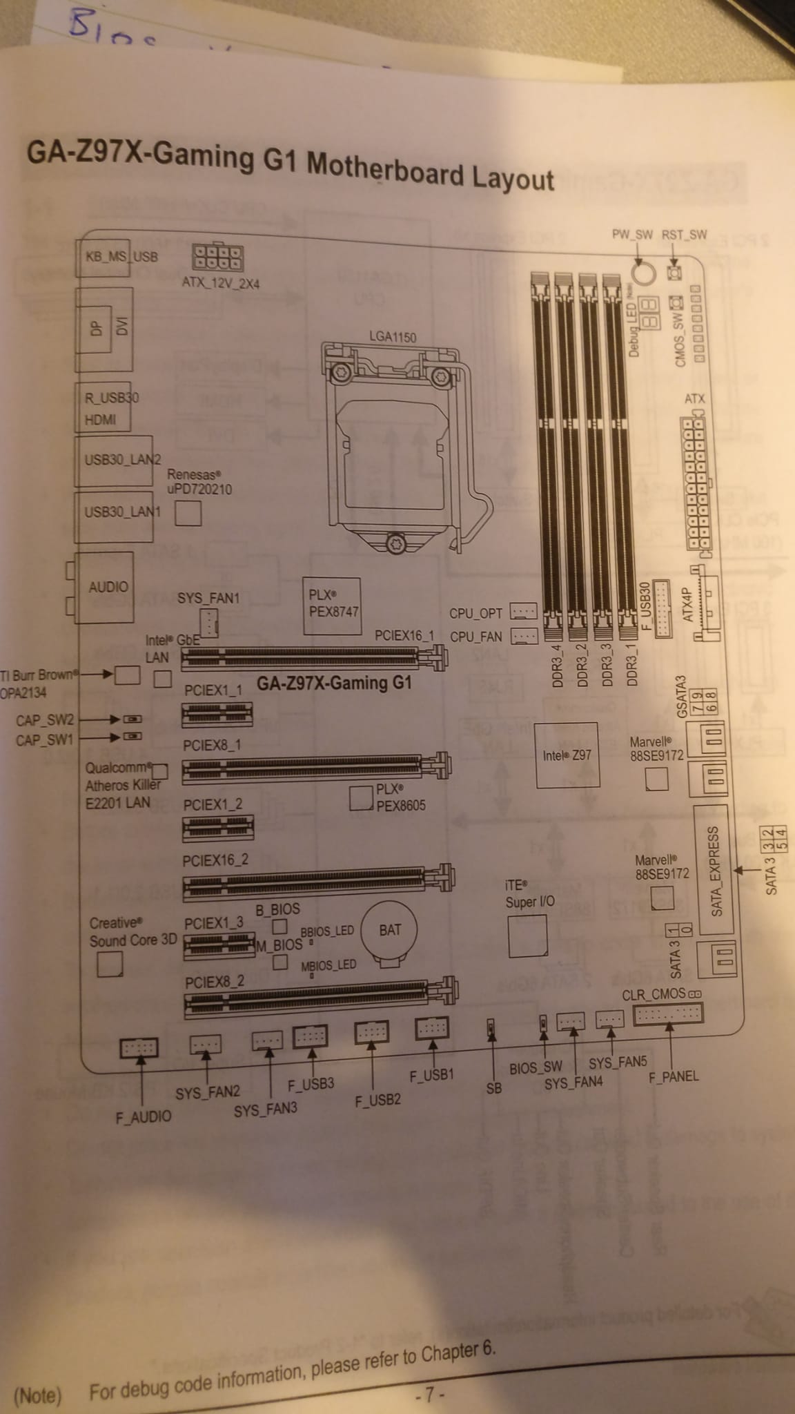

Aus dem Manual eine hilfreiche Grafik:

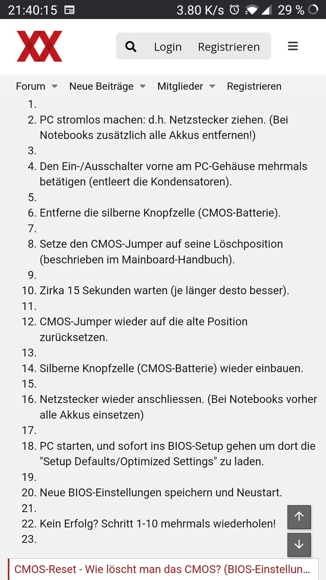

Oben rechts ist der Power-Button und daneben RST_SW und CMOS_SW (ebenfalls Buttons). Alles bereits betätigt und auch mal die CMOS Batterie entnommen für ca. 2 min o. länger.

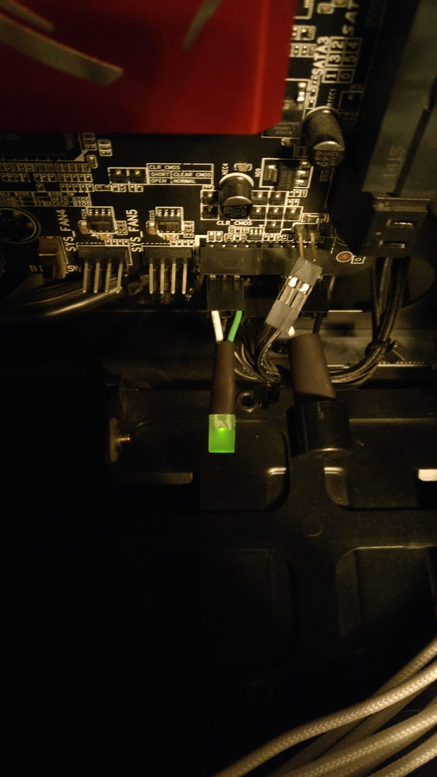

Hatte bei Caseking gerade folgendes Set gekauft gehabt: https://www.caseking.de/inline-mainboard-testset-5-teilig-zuad-070.html?sPartner=999
Davon habe ich jetzt auch die POWER LED angebracht und diese leuchtet schwach grünlich. Wie stark die LED leuchten kann ist mir jedoch nicht ganz klar.
Die H.D.D. LED leuchtet jedoch nicht. Sind aber auch keine vorhanden. Falls das notwendig sein sollte.

Ich denke mal, der Piepser sitzt falsch herum.
Wenn bei der POWER-LED weiß=Minius ist und beim Piepser auch, dann mußt Du ihn um 180° drehen.
Nun sollte das Ready-Signal vom Board hörbar sein.

weiß ist bei mir dann + und somit saß der Piepser bereits richtig.

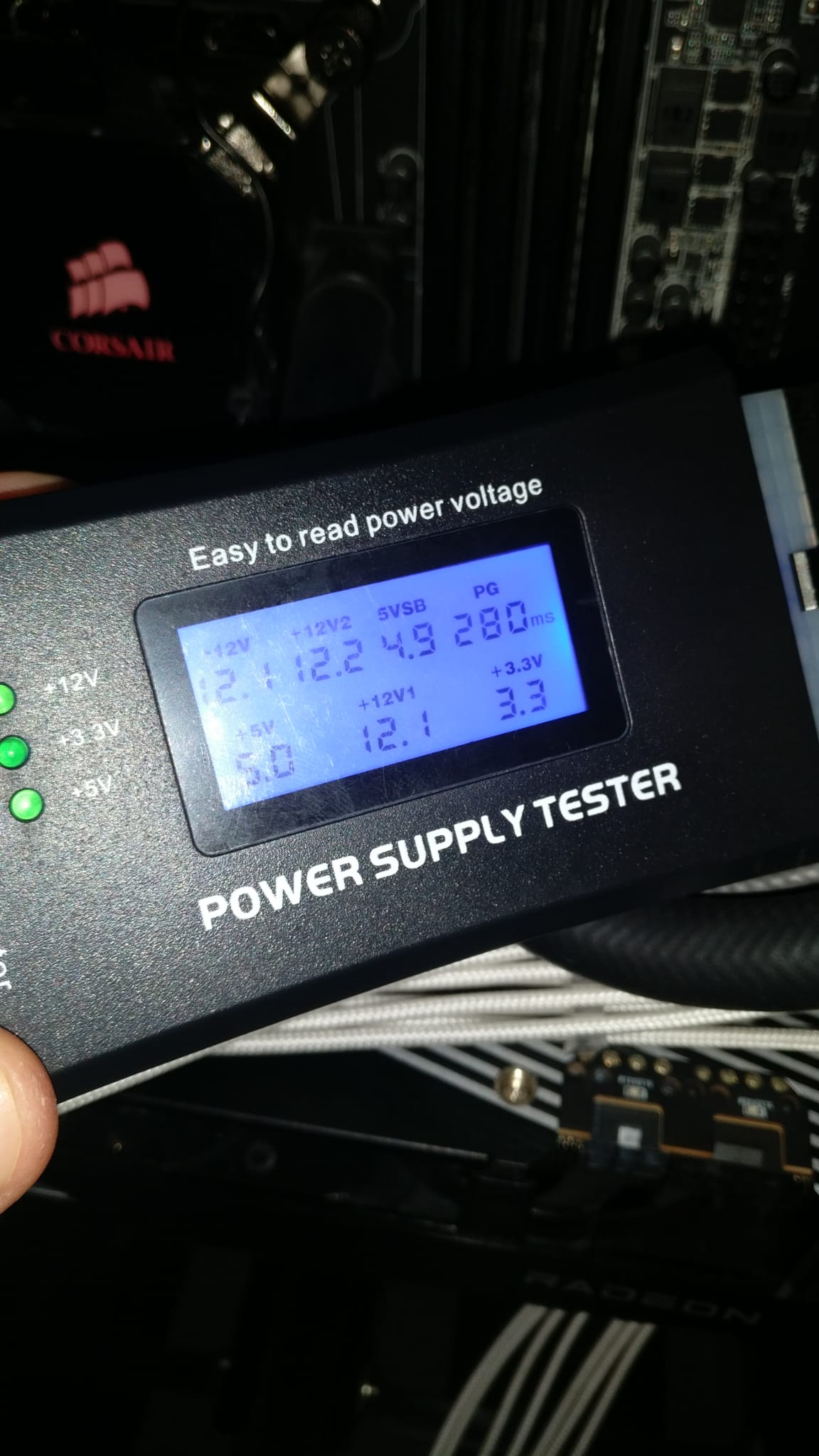

Ich habe mir nun doch einen NT-Tester zugelegt und dort den 24-Poligen ATX-, 8P und 4P (CPU)-, sowie einen 6-Pin (GPU)-Stecker angeschlossen. Werte sehen gut aus. Schaue Bild. Ich habe das NT aber nicht aus dem PC ausgebaut und im Grunde nur die jetzt sich am NT-Tester befindenden Kabel vom MB abmontiert. Als ich das NT dann angemacht habe piepte mein Speaker 2 mal hintereinander. Hat es aber überhaupt Aussagekraft, wenn die Kabel nicht am MB angeschlossen sind? Meine CPU Kompaktwasserkühlung läuft durchgehend und auch das Corsair Logo auf dem CPU-Kühler leuchtet.
Damit schließe ich das NT aus und vermute einen Defekt bei der CPU oder dem MB. Da, wenn ich das NT anmache kurz die Power-LED am MB aufgeblinkt, frage ich mich, ob das MB einen defekt der CPU erkennt und deswegen sich gleich wieder abschaltet oder ob es am MB liegt. Jetzt, wo man ja sehr wahrscheinlich das NT ausschließen kann (nehme ich doch an), bekommt das Aufblinken der Power-LED eine neue konkretere Bedeutung für Euch oder erfahre ich das erst, wenn ich eine andere CPU ausprobiert habe?

Nachdem ich das NT nun ausgeschlossen hatte, habe ich nochmal etwas Recherche betrieben, bzgl. "MB oder CPU defekt?". Hier stieß ich dann nochmal auf eine Anleitung zum Flashen des BIOS, welches minimal von mir bereits zuvor vorgenommenen Maßnahmen abweicht. So habe ich dieses Mal öfters den Power-Button am Gehäuse und nicht nur den auf dem MB betätigt und ich habe einen Schraubenzieher dieses Mal für 15 Sekunden auf den CLR_CMOS. In meinem Handbuch ist die Rede von ein paar Sekunden, daher gehe ich davon aus, dass ich es beim ersten Mal kürzer durchgeführt habe. Auch für 15 Sekunden habe ich dann einfach noch die Buttons CMOS_SW und RST_SW betätigt. Ansonsten an die Reihenfolge in der Anleitung gehalten. Möglicherweise liegt gerade in dieser Reihenfolge auch die Lösung. Ich meine aber auch in dieser Reihenfolge ursprünglich vorgegangen zu sein.

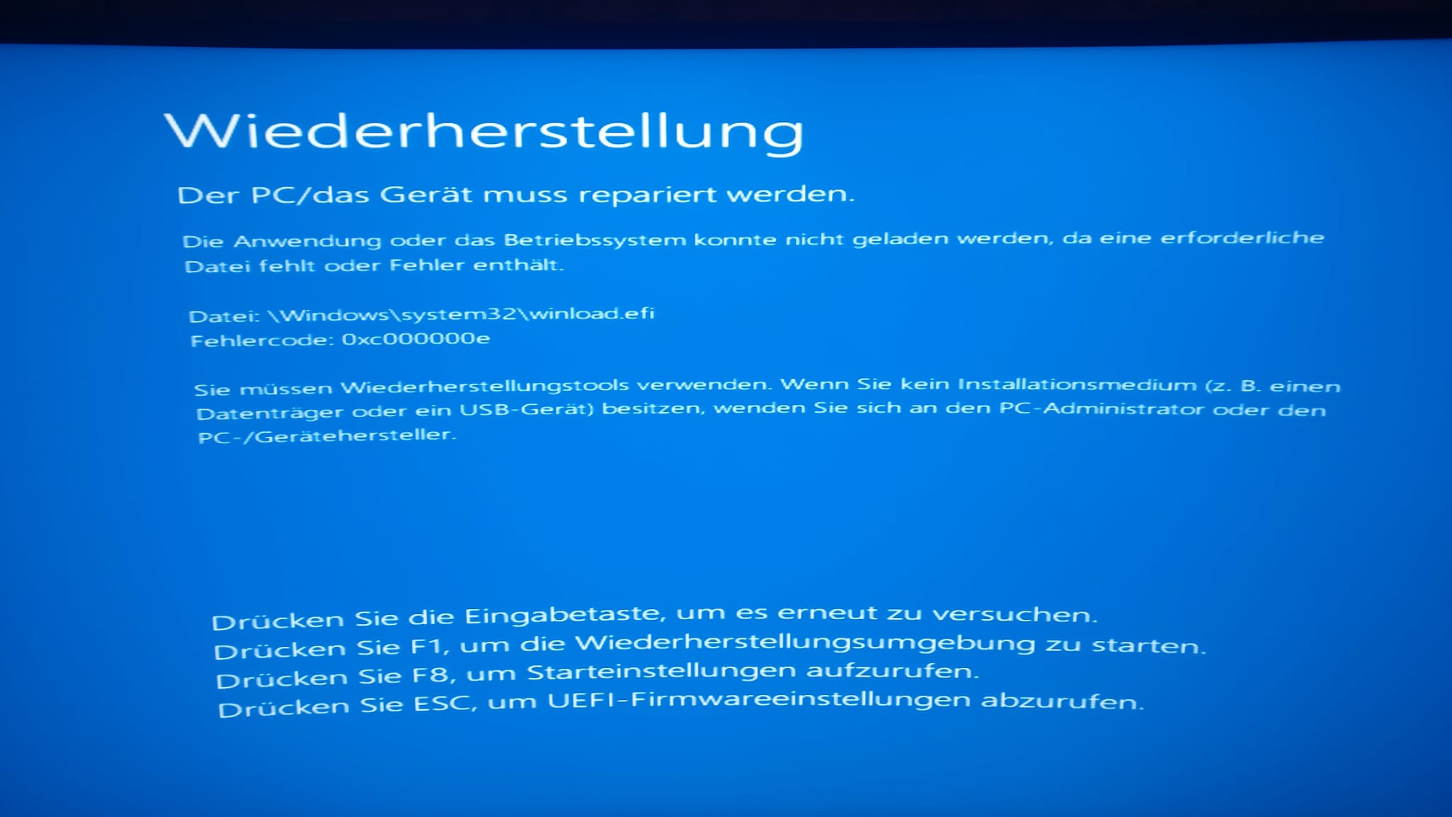

Als ich den NT-Stecker angestöpselt und das NT eingeschaltet habe, hat die Power-LED am MB durchgehend geleuchtet. Beim Starten bekam ich folgende Meldung:
Ich wählte die 2. Option und alles läuft. Im Nachgang habe ich dann noch das XMP-Profil für den RAM geladen und die iGPU deaktiviert. Alles andere habe ich beim Standard belassen. Den Speaker habe ich noch am MB angeschlossen und dieser piept auch nur einmal. Auch wenn ich den Code D4 ("PCI resource allocation error. Out of Resources") erhalte.
