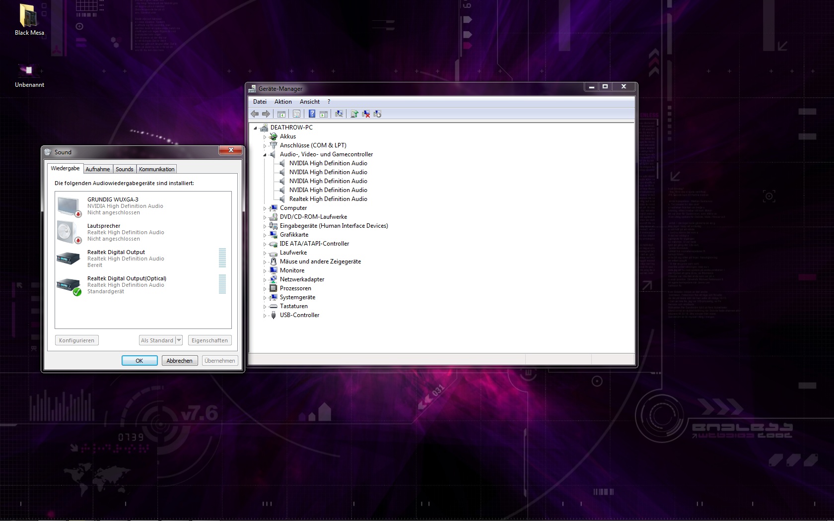

Hast du mal zb nenn Kopfhörer genommen. Bei einem bekannten war urplötzlich das LS System defekt.
Am MoBo selber hast du auch getestet?
Was sagen Sound/Geräte Manager(anhang)
MFG

Im Gerätemanager habe ich zwei Einträge unter Audio, Video, Gamecontroller:
AMD High Definition Audio Device
Realtek High Definition Audio
Unter Audio Geräte verwalten sind die "Lautsprecher" als Standart markiert und "Realtek Digital Output" steht auf bereit.
Dann habe ich seit der Installation der Grafikkarte noch mehrere Einträge "Digitaler Ausgang" dort steht überall "nicht angeschlossen"
Es funktioniert weder mit dem Headset noch mit einem anderen Lautsprecher.
Was meinst du mit am Mainboard selbst getestet?
Mehrere Einträge sind normal siehst du ja auch bei mir zb wenn ich über den HDMI meiner graka mit Ton in den TV gehen will dann muss ich es zb umstellen.
Wichtig ist das zb bei mir(der Digitale Output der realtek als Standartgerät definiert ist).
Ich meinte die hinteren Ausgänge am Mainboard selbst also nicht übers Front Panel. Ob es dann funktioniert.
Nein, der hintere Ausgang funktioniert nicht. Den bräuchte ich ja, da ich keine Soundkarte habe.
