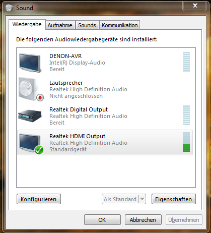

ich muss das Thema nochmal aufgreifen, damit auch ich es endgültig verstehe. :)
Der Realtek Soundchip ALC892 kann nur Ton über S/PDIF an einen AVR (Denon X1000) ausgeben und nicht über den HDMI Anschluss vom Mainboard?
http://www.realtek.com.tw/products/productsView.aspx?Langid=1&PFid=28&Level=5&Conn=4&ProdID=284
Frage deshalb, weil der Lautstärkebalken (siehe Bild) etwas anzeigt aber kein Ton am AVR ankommt. Und mich würde interessiern wofür oder welche Geräte der Realtek HDMI Output vorgesehen ist.
Ton habe ich am AVR über den Digital Output mit S/PDIF, Intel Display Audio oder dGPU.
