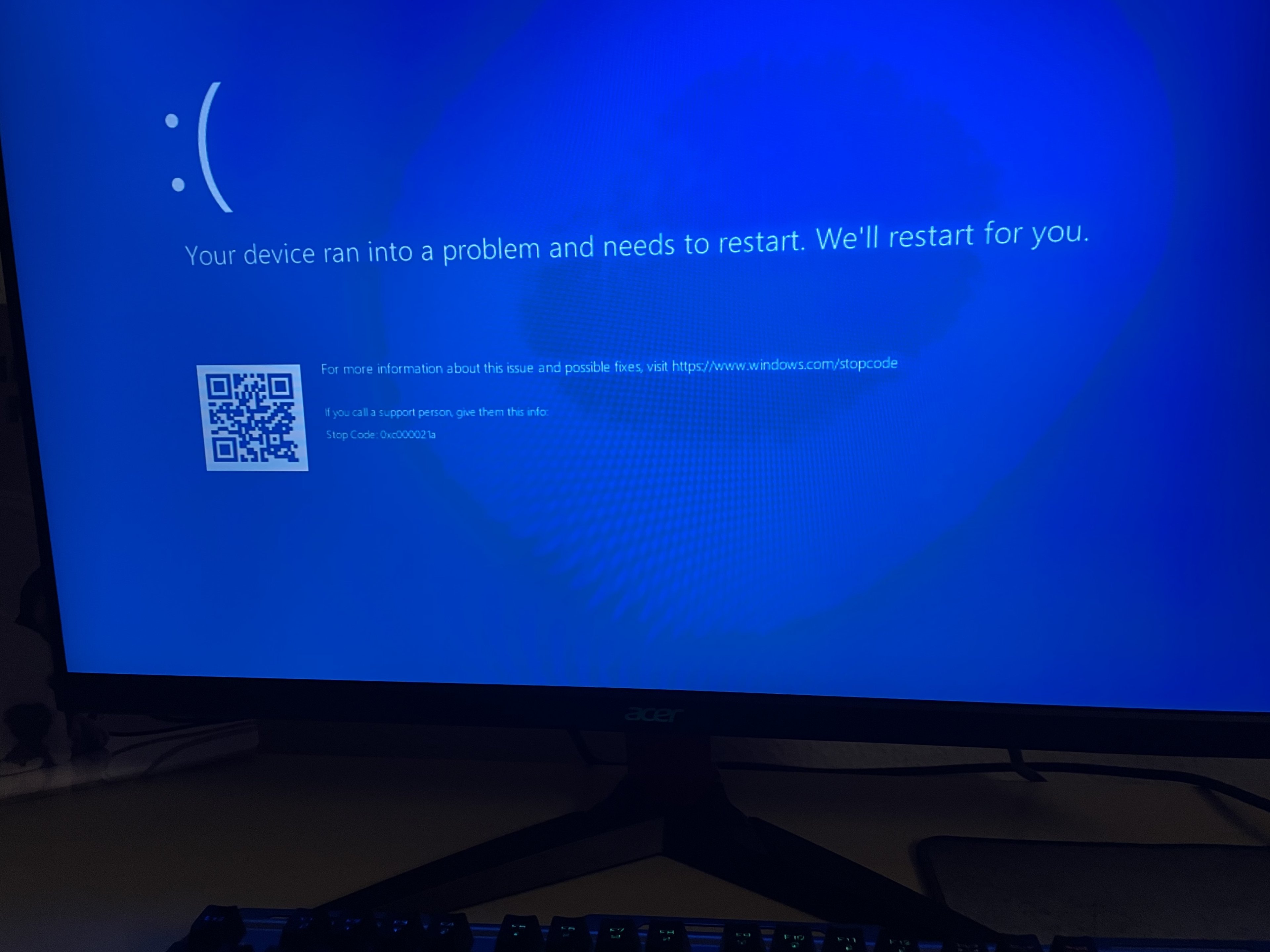

Hallo, ich habe nun endlich alle Teile beisammen und heute mit meinem Sohn versucht alles zusammen zu bauen. Das Gehäuse ist wirklich einfach verarbeitet, aber natürlich möchte man bei dem Preis nicht meckern.
Der Aufbau ging ganz gut, etwas frickelig, mit so wenig Platz und dicken Fingern 😅
So, nun aber zu meinem Problem:

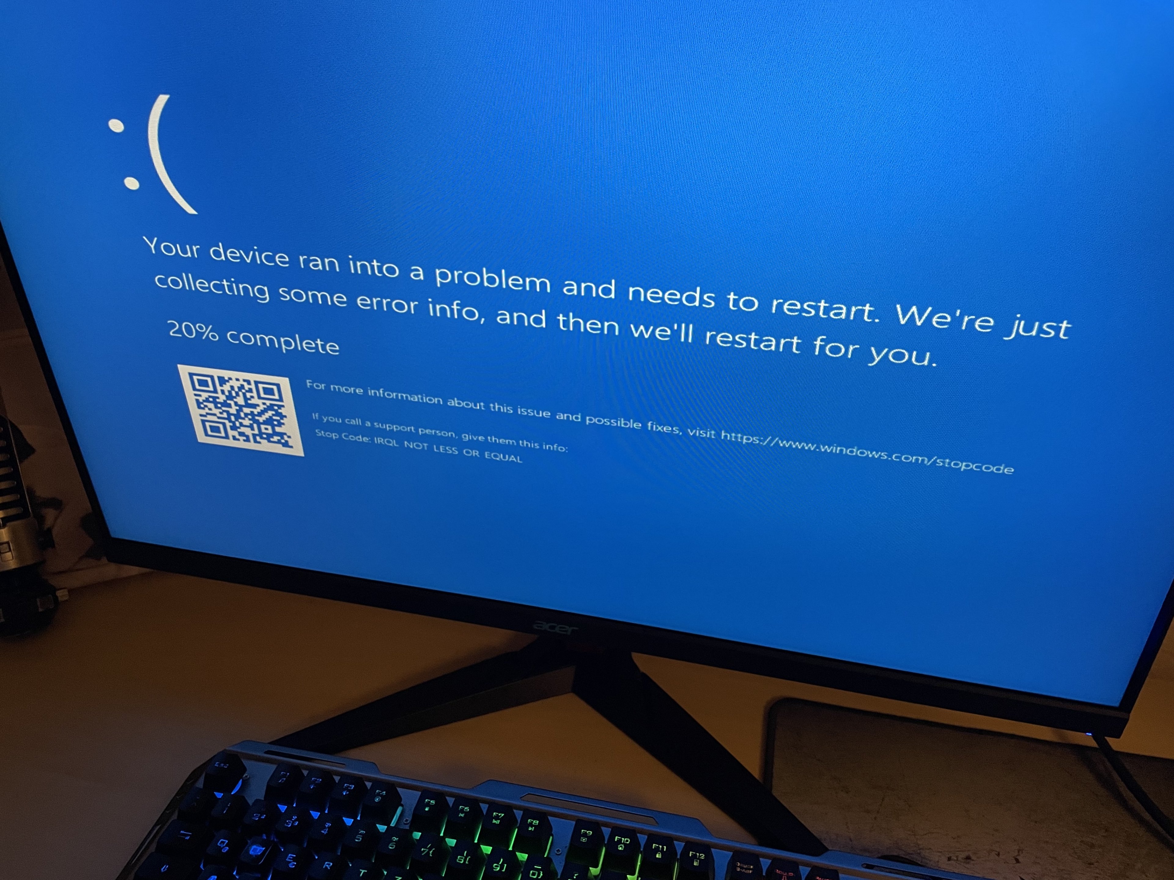

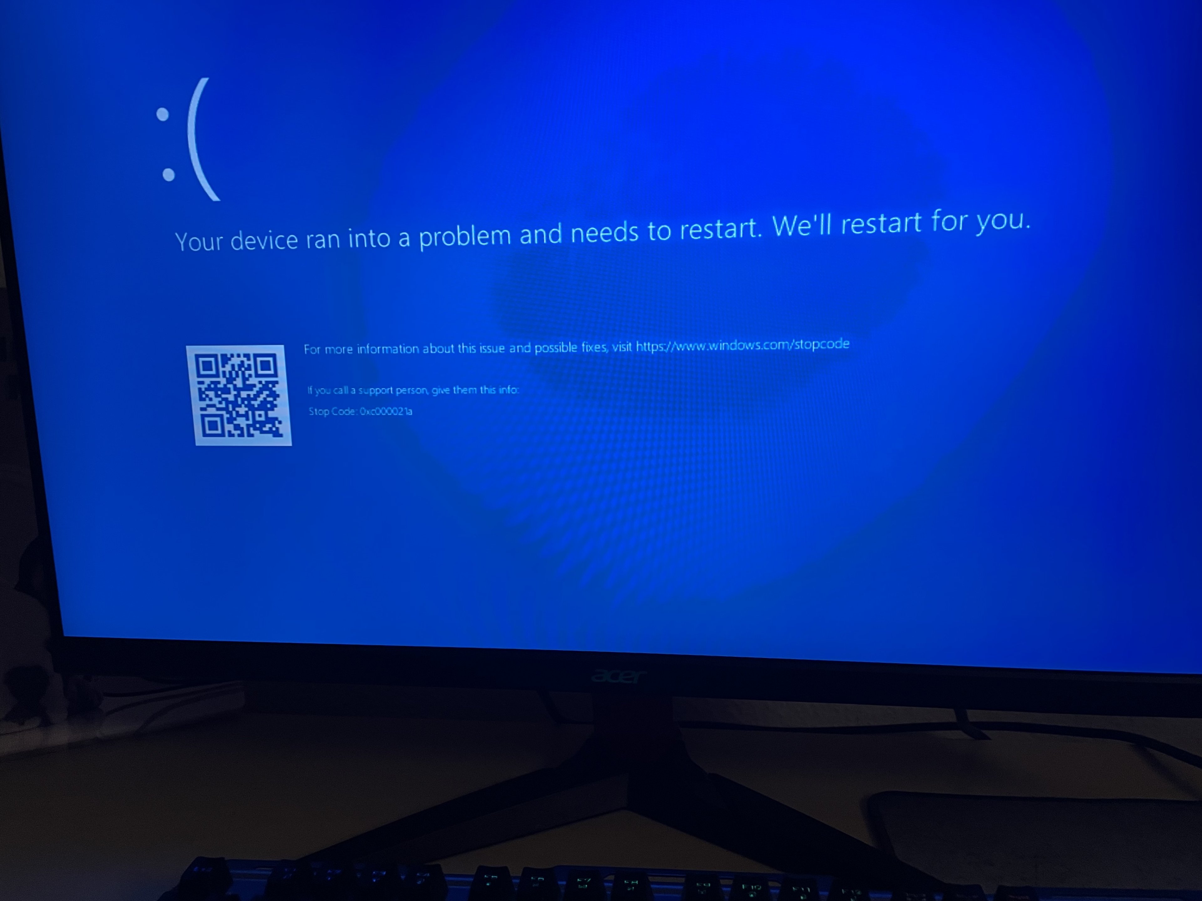

Nach dem ersten Start, kam zum Glück ohne piepen (was ja oftmals auf Defekte hinweist) direkt der Startbildschirm (American) vom BIOS. Mit dem Hinweis von einem Bitlocker …. Was mich wundert. Dann habe ich Z gedrückt und bin ins BIOS gekommen, wo auch schon der Windows Boot Stick erkannt wurde. Also nochmal neu gestartet und es startete auch das Windows Fenster. Wo ich aber wie üblich keine neue Installation auswählen kann, sondern nur das Starten von Windows in 64 oder 32 Bit sowie einem Check oder sowas. Das Windows starten endet in einem Bluescreen mit der Meldung Critical Process Died und wenn ich das Check wähle, macht er so Fehlerdiagnose.
Also ich kenne das ganz anders, normal lädt er Windows Dateien und dann kann ich das gewünschte Windows installieren.
Hat da jemand eine Idee?
Vg
Ich habe jetzt nochmal einen neuen Boot Stick erstellt und dort hat es zwar kurz das Windows Logo angezeigt, dann kam direkt wieder der BlueScreen und bei erneuten Versuch kommt dann nur noch das Bild (Siehe Anhang)

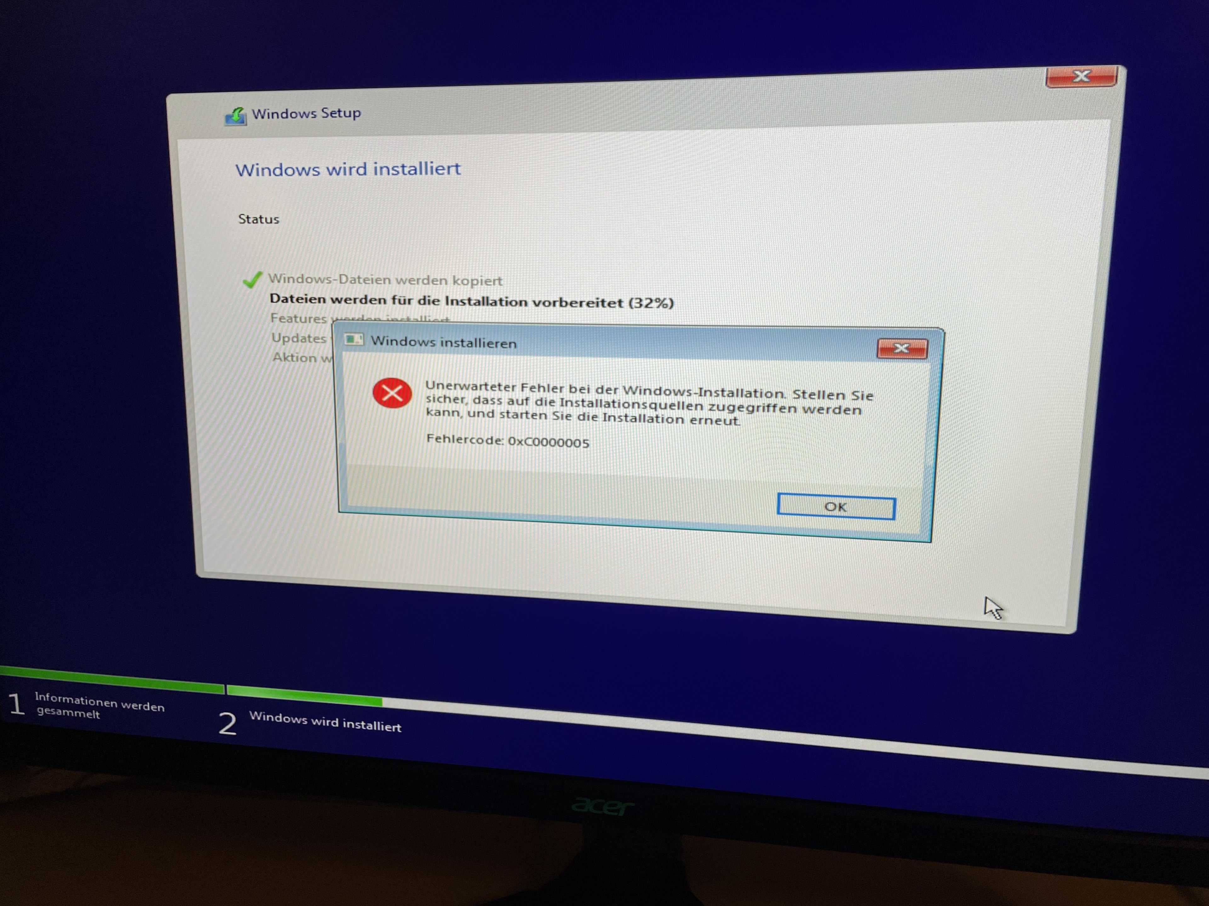

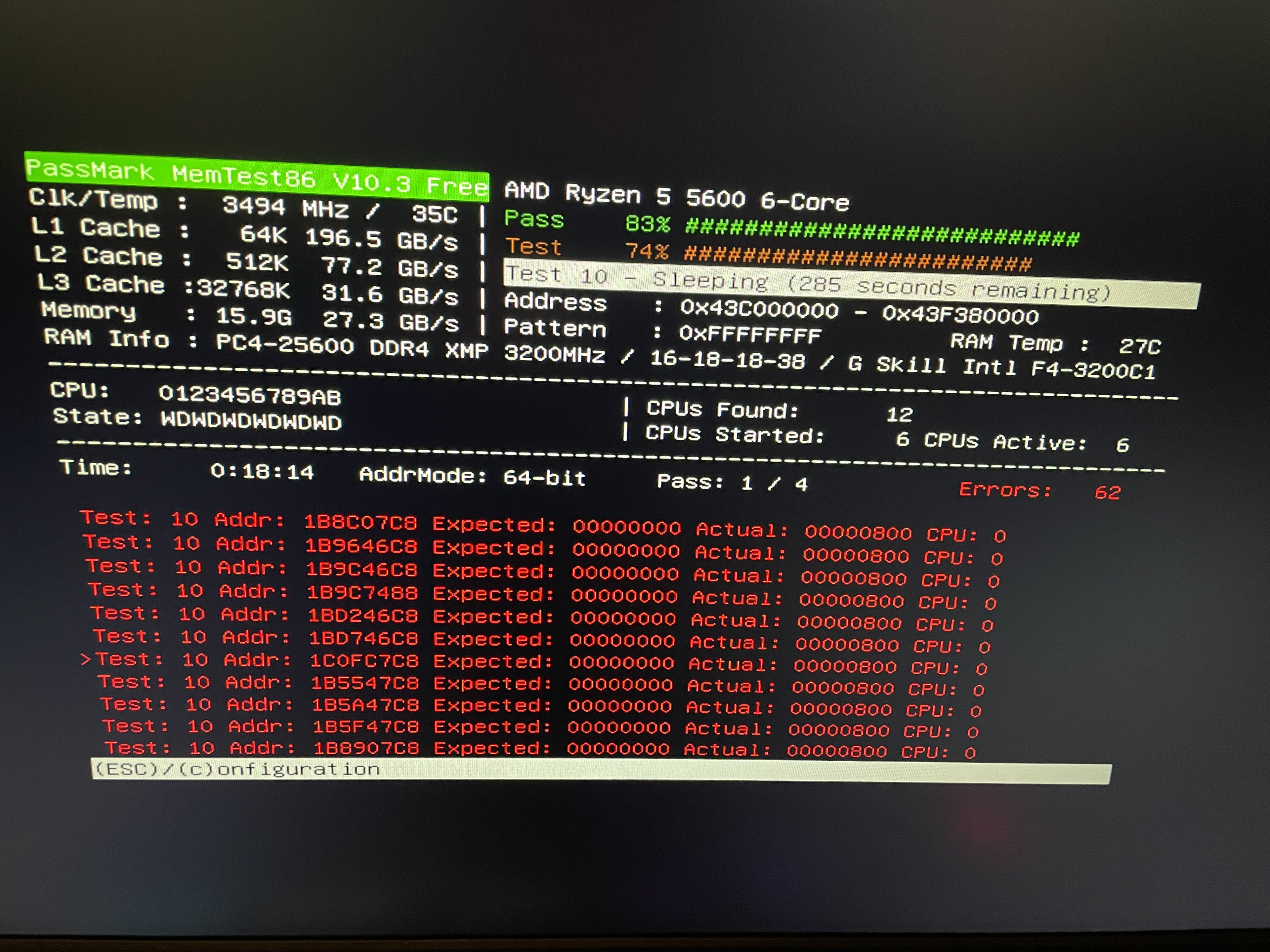

Jetzt habe ich mal einen RAM Riegel installiert, dann ging es mal ein Stück weiter aber es kommen immer wieder Fehler, und immer neue. Die Installation bricht ständig ab.

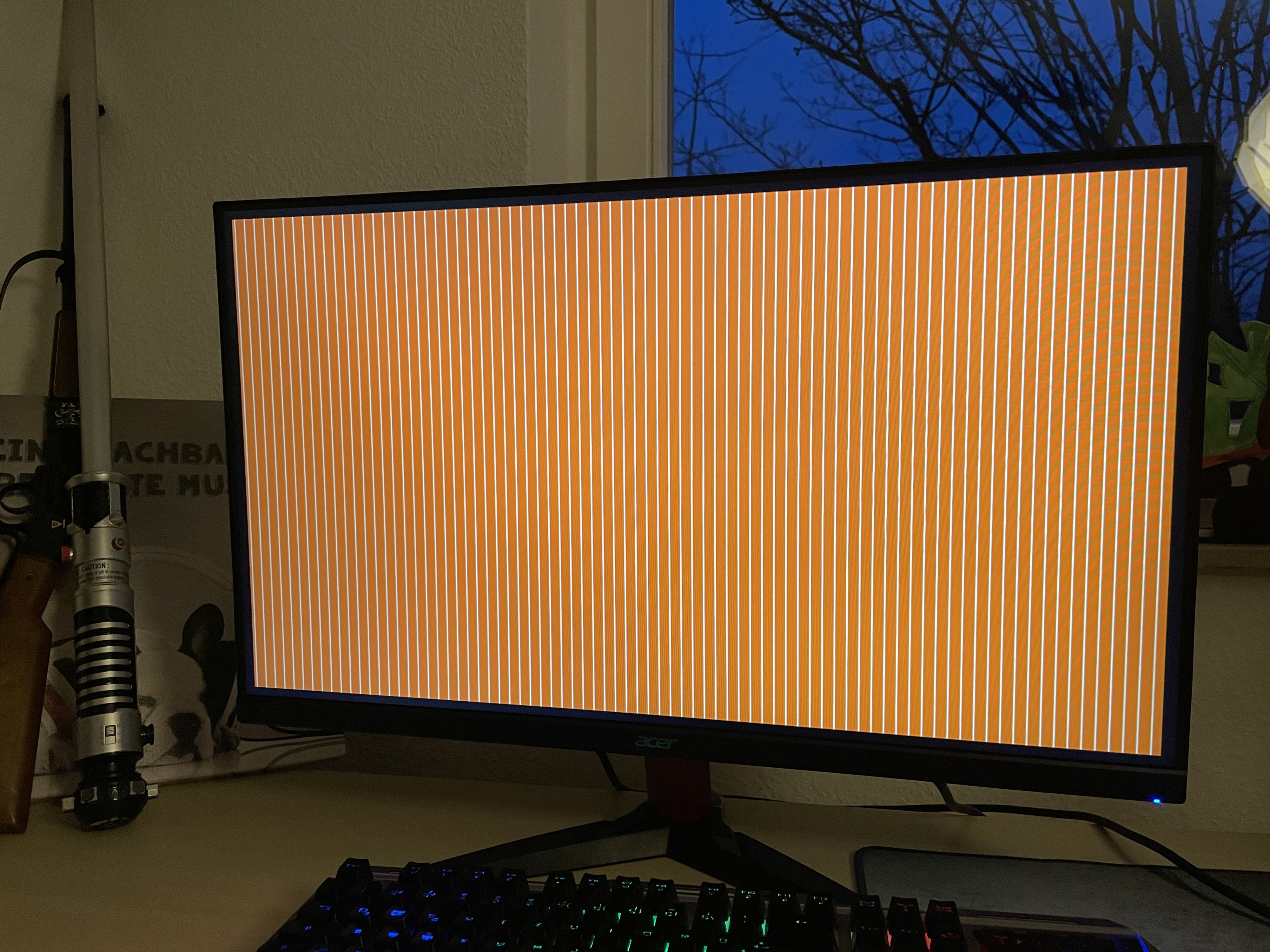

Was hast du für eine Grafikkarte drinne? Sieht sehr danach aus, das diese kaputt ist.
GeForce 1050Ti

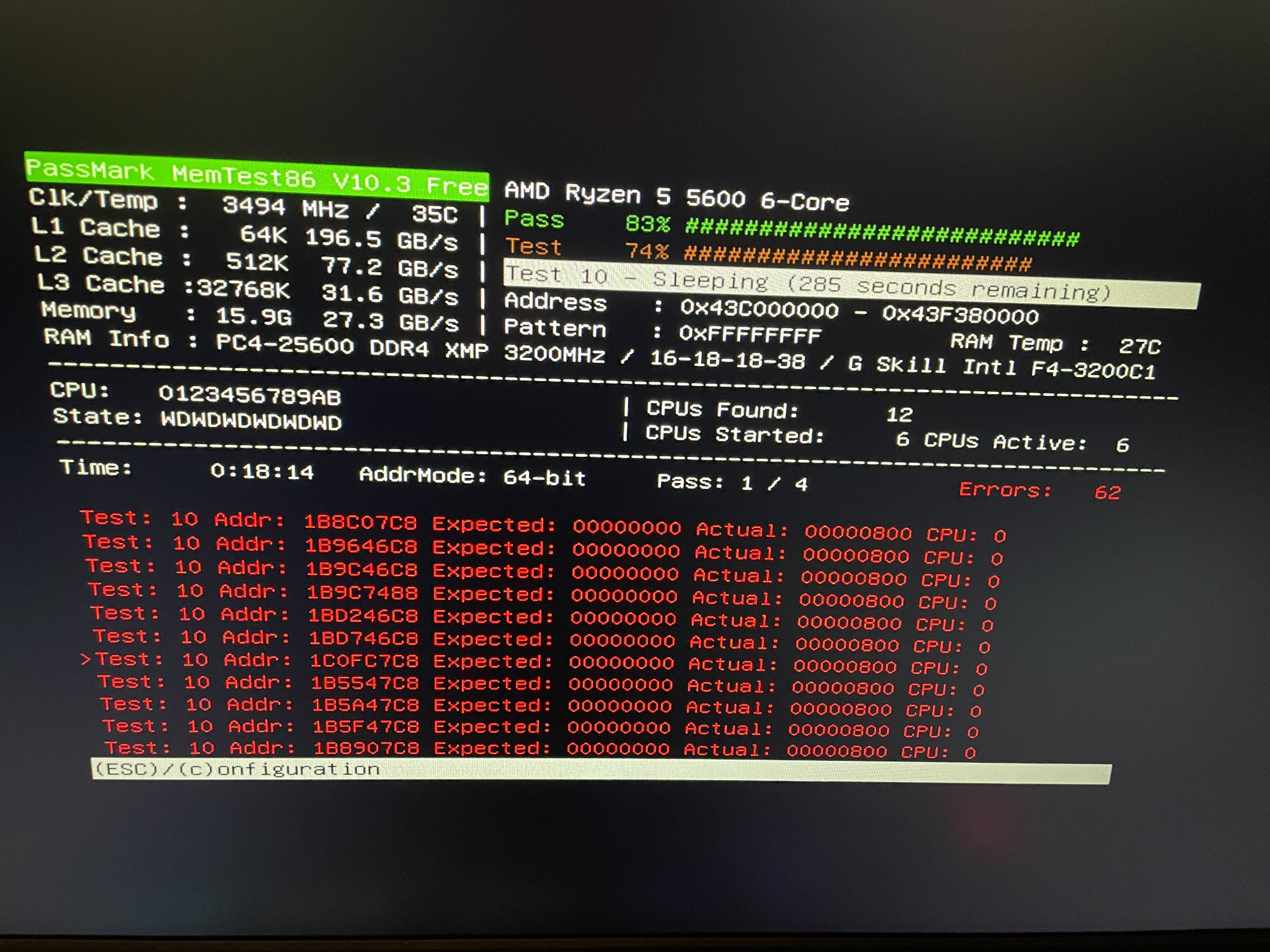

Memtest86 Meldet aber Fehler, daher wohl doch der RAM?
Yep, sieht so aus. Ist die neu? Kannst du es noch zurückschicken? Wenn nicht, musst du einen Garantieantrag beim Händler stellen.
@Maxl2016 Mal Mentest ohne aktives XMP ausführen. Wenn dann ok, mal prüfen, ob die Grafikfehler noch auftauchen. Ich fürchte fast 2 Fehler. Weil defekter Fehler im CPU RAM eigentlich keine Grafikfehler produziert.
