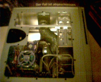

Nimm doch nen CPU Tunnel, so einen hab ich zwischen einen der beiden TMD Lüfter meiner CPU und an den oberen Gehäuselüfter angeschlossen.
Hier ein Bild, als ich anfing, meinen Rechner im November 2003 zusammenzubauen (sorry für die miese Qualität, aber da hatte ich noch keine Digicam sondern nur ne alte Webcam):
