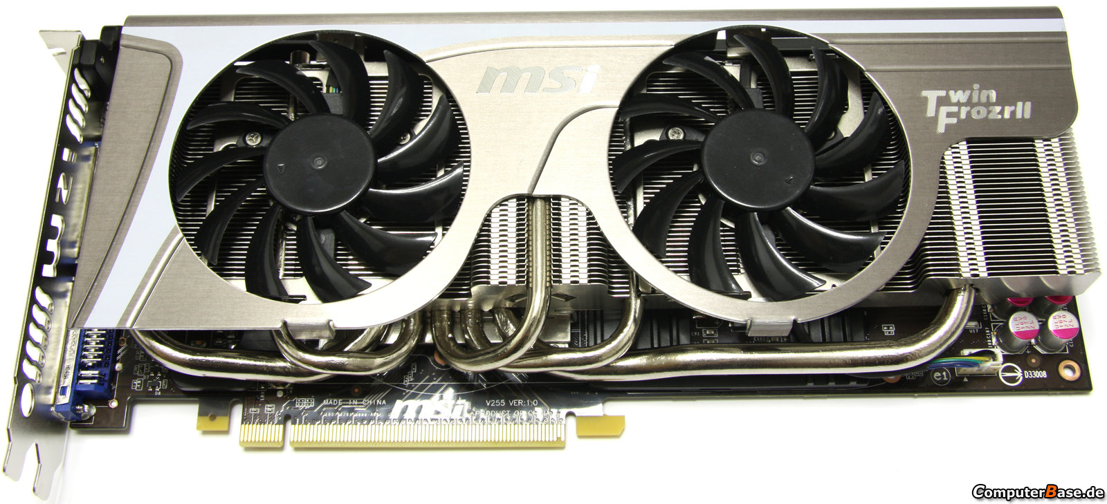

Denke MSIs twin frozer ist da viel besser, siehr aber nicht annähernd so gut aus und ist auch leider nicht lieferbar

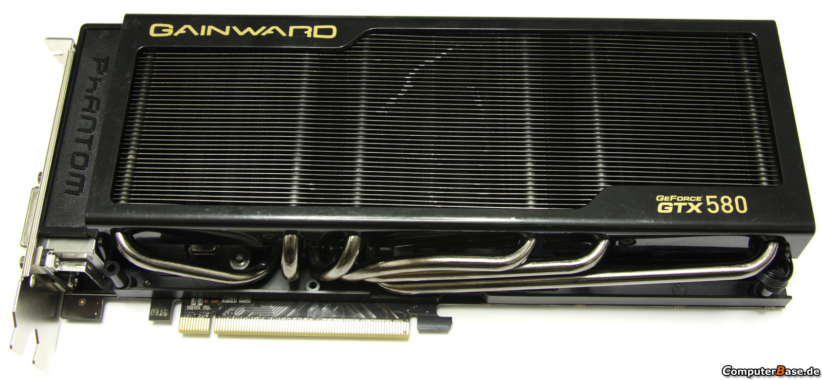

Also wenn dieser schwarzer,hässliger, rechteckiger Klotz für dich besser aussieht dann hast du aber komischen Geschmack :freak:
